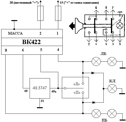

Вот, наваял схему с использованием реле 2108 (как у Майора) и переключателя ВК-422. Возможно где-то ошибся, поправьте, если что. ВК 422 на мой взгляд подходит к нам по стилю, поэтому собираюсь его ставить.
www.photofile.ru/users/drakonas/2527874/47026546

Прикрепленный файл  rele_avarijka_big.bmp ( 128.08 килобайт ) Кол-во скачиваний: 781
сообщение 2007.03.15 16:06
Я правильно понимаю, что клемма 6 всегда будет под напряжением при работающем двигателе?
При этом реле будет все время работать.
Drakonas
сообщение 2007.03.15 16:58
Кажется "+" там и должен быть постоянно… Не уверен, поэтому и прошу посмотреть. На родное реле РС 57 тоже плюс постоянно подается от замка зажигания.
сообщение 2007.03.15 17:05
Если так надо, то вроде все путем тогда. К сожалению могу ориентироваться в данный момент только по простейшей схемке "от Майора".
сообщение 2007.03.15 19:59
Должно быть так по идее.
А клацать оно начнет тогда нагрузка появится на 49а выводе.
Одно плохо, оно не контролирует мощность ламп, проще говоря если перегорит лампа поторотов, контролька всегда будет моргать.
