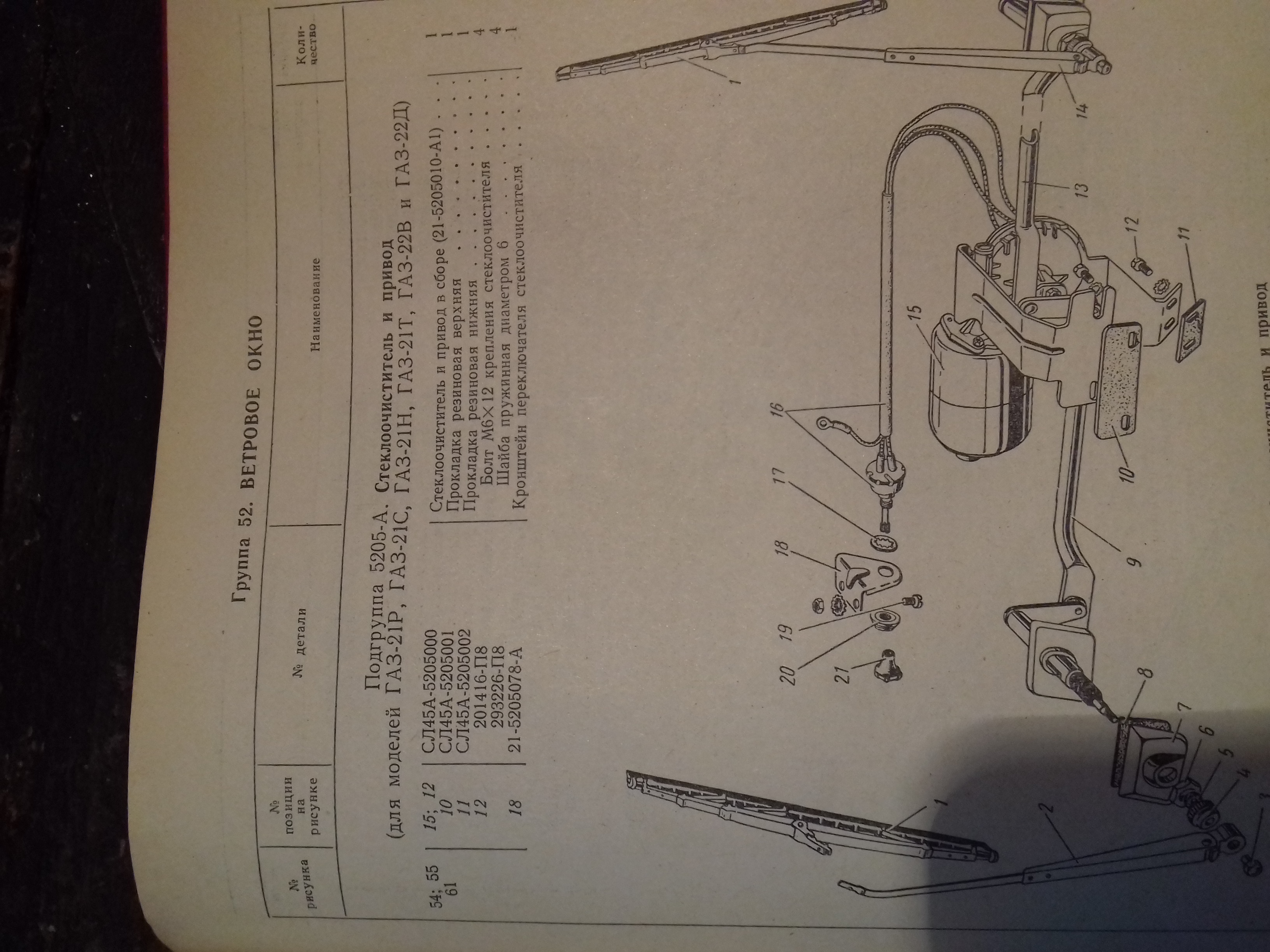

Как купил черную машинку, мучали меня дворники тем что в выключеном состоянии при вибрации машины они начинали сами включаться и останавливались только когда достаточное трение о стекло было (не отрегулирован концевой выключатель, возвращающий дворники в исходное состояние после их выключения). В дождь можно с выключенным переключателем и работающими дворниками по пол часа ездить. С одной стороны как с датчиком дождя работают biggrin.gif с другой всётаки раздражает. И пока у меня небыло приёмника, я рукой тягу ловил через прорезь, и они останавливались. Но поставил приёмник и прямой доступ в движении пропал. При средних попаданиях в ямки, дворники начинали работать минут по 5-10 (даже на сухом стекле), классная картина, солнце, красота, а мужик едет с работающими дворниками и даже стекло не обрызгивает водой blink.gif biggrin.gif В книге читал что есть такой концевик, но по рисунку нифига не понять. Наконец взял у друга в гараже движек дворников в всборе, раскрутил его и установил как можно, этоти доставшие дворники, утихомирить smile.gif
Вот выкладываю фотку. Регулировать можно прямо на машине, нырнув под торпедо между бардачком и прёмником, предварительно ослабив гайку затягивающую клемму над этим регулировочным контактом. Может будет комуто полезно.

Вот летом занимался ремонтом дворников, правда на тройке. Работала одна скорость и та еле-еле.
Стояла родная трапеция СЛ-45. В продаже попадались СЛ-118. Неоднократно пытались впарить СЛ-100 как оригинальную к ГАЗ-21. Перед заменой трапеции почитал форум. Та вот там один человек написал: Трапеция СЛ-45 имеет бронзовые втулки осей, которые почти не имеют видимого износа(люфт). Изнашивается мотор-редуктор.
Трапеция СЛ-118 имеет пластиковые втулки ресурс которых меньше бронзовых. Меняем только мотор-редуктор СЛ-118 (имеет три точки крепления) и те пришлось подгибать. Оси трапеции разбираем, моем, смазываем. Все работает как надо.
Подойдет-ли мотор-редуктор СЛ-100 к нашей трапеции можно только проверить методом "научного-тыка".
Предполагая унификацию ГАЗа мотор-редуктор должен быть идентичен.
Не помню как он крепится к кронштейну. Возможно оставить родную трапецию и кронштейн крепления к кузову. Поменять только мотор-редуктор. Надо пробовать. Удачи.

Вообщем не правильно написал. Сегодня был в гараже, посмотрел.
Это в каталоге за 71г. указана трапеция СЛ-45А.
Вот я тогда и искал эту трапецию… Попадались СЛ-100 и СЛ-118.
По факту стояла СЛ-118 на 4-ре крепления. Трапеции выпущеные в 80-х на 3-ри крепления.
А как регулируется этот концевик?
сообщение 2020.12.10 15:57
Сообщение #87
Я уже забыл smile.gif , тогда всё было ясно, сейчас из головы улетучилось. Не зря писал раньше "мучили меня дворники" smile.gif
Кстати глянул первое сообщение, там стрелками показывал, что торчащий лепесток, надо двигать влево-вправо.
сообщение 2020.12.10 16:10
Сообщение #88
Выше ( сообщ 74) про этот концевик я выкладывал http://gaz-21.su/index.php?showtopic=306&st=60#
сообщение 2020.12.10 21:26
Сообщение #89
Вот бы ещё фотографию этого контакта увидеть, чтоб знать, как его искать...
