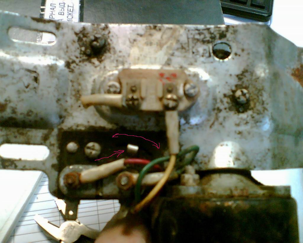

Как купил черную машинку, мучали меня дворники тем что в выключеном состоянии при вибрации машины они начинали сами включаться и останавливались только когда достаточное трение о стекло было (не отрегулирован концевой выключатель, возвращающий дворники в исходное состояние после их выключения). В дождь можно с выключенным переключателем и работающими дворниками по пол часа ездить. С одной стороны как с датчиком дождя работают biggrin.gif с другой всётаки раздражает. И пока у меня небыло приёмника, я рукой тягу ловил через прорезь, и они останавливались. Но поставил приёмник и прямой доступ в движении пропал. При средних попаданиях в ямки, дворники начинали работать минут по 5-10 (даже на сухом стекле), классная картина, солнце, красота, а мужик едет с работающими дворниками и даже стекло не обрызгивает водой blink.gif biggrin.gif В книге читал что есть такой концевик, но по рисунку нифига не понять. Наконец взял у друга в гараже движек дворников в всборе, раскрутил его и установил как можно, этоти доставшие дворники, утихомирить smile.gif
Вот выкладываю фотку. Регулировать можно прямо на машине, нырнув под торпедо между бардачком и прёмником, предварительно ослабив гайку затягивающую клемму над этим регулировочным контактом. Может будет комуто полезно.

Вчера вечером залез под торпедо, ключиком на 7 ослабил верхнюю гайку клеммы. Повернул контакт влево - дворники заработали непереставая, провернул его на 5 мм правее изначального положения, глюк с невыключением пропал, единственно останавливаться стали не в самом низу у кромки стекла, а чуть начиная обратный ход, где-то на 10 мм и останавливаются. Зато теперь не раздражают biggrin.gif
