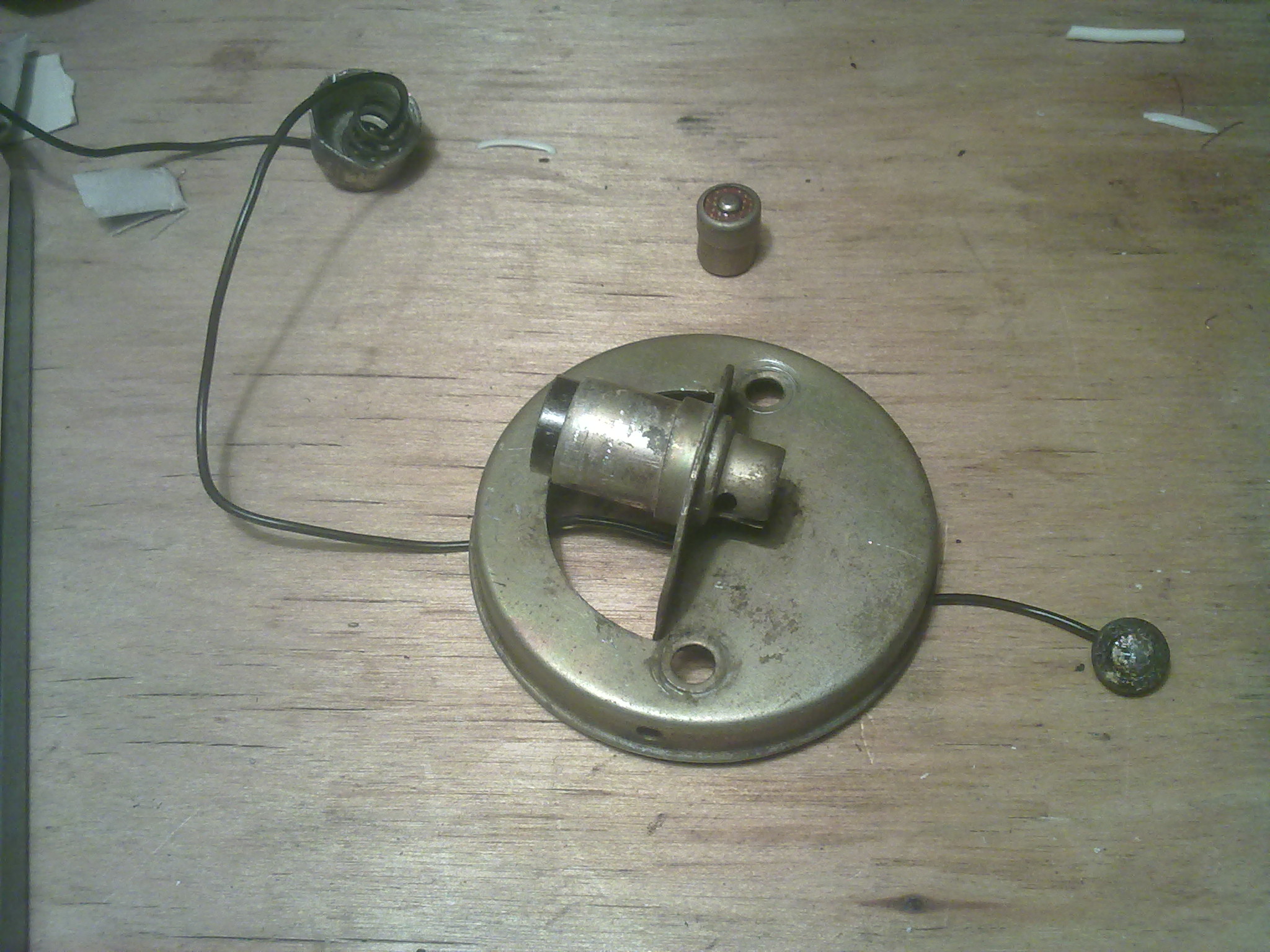

Наконец-то я сподобился добраться до этого узла. Снял плафон. Пока крутил его, провод вывалился из патрона, и я остался в растерянности. Причём разобрать патрон, чтобы вернуть провод в… дырку — не представлялось возможным. Кончилось тем, что я психанул, болгаркой распилил старый патрон и вставил вместо него новый.
Кстати, где вообще ртуть находится? Если там, где я пилил, то её там не было smile.gif А вообще перед патроном был у меня такой кусок трубки мягкий. Я думал, этот ртутник там. Во всяком случае, если его тряхнуть, то лампочка иногда включалась. Но когда я стянул эту трубку, там оказались две клеммы, соединённые нежёстко так проволочкой алюминиевой…

Сам ртутный выключатель находится в самом корпусе плафона. Он по виду чем-то напоминает предохранитель (ну, или маленькую, в смысле короткую батарейку).
Если у тебя его небыло - скорее всего у тебя плафон стоит от газона или УАЗика.

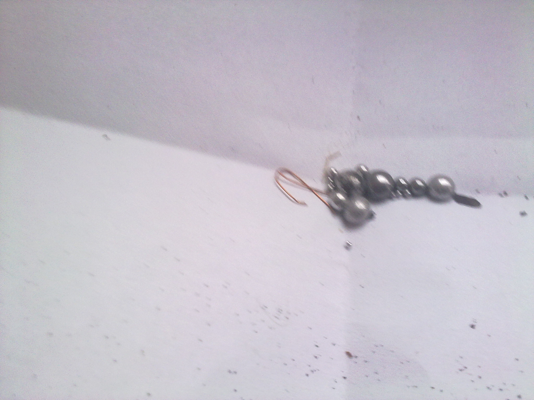

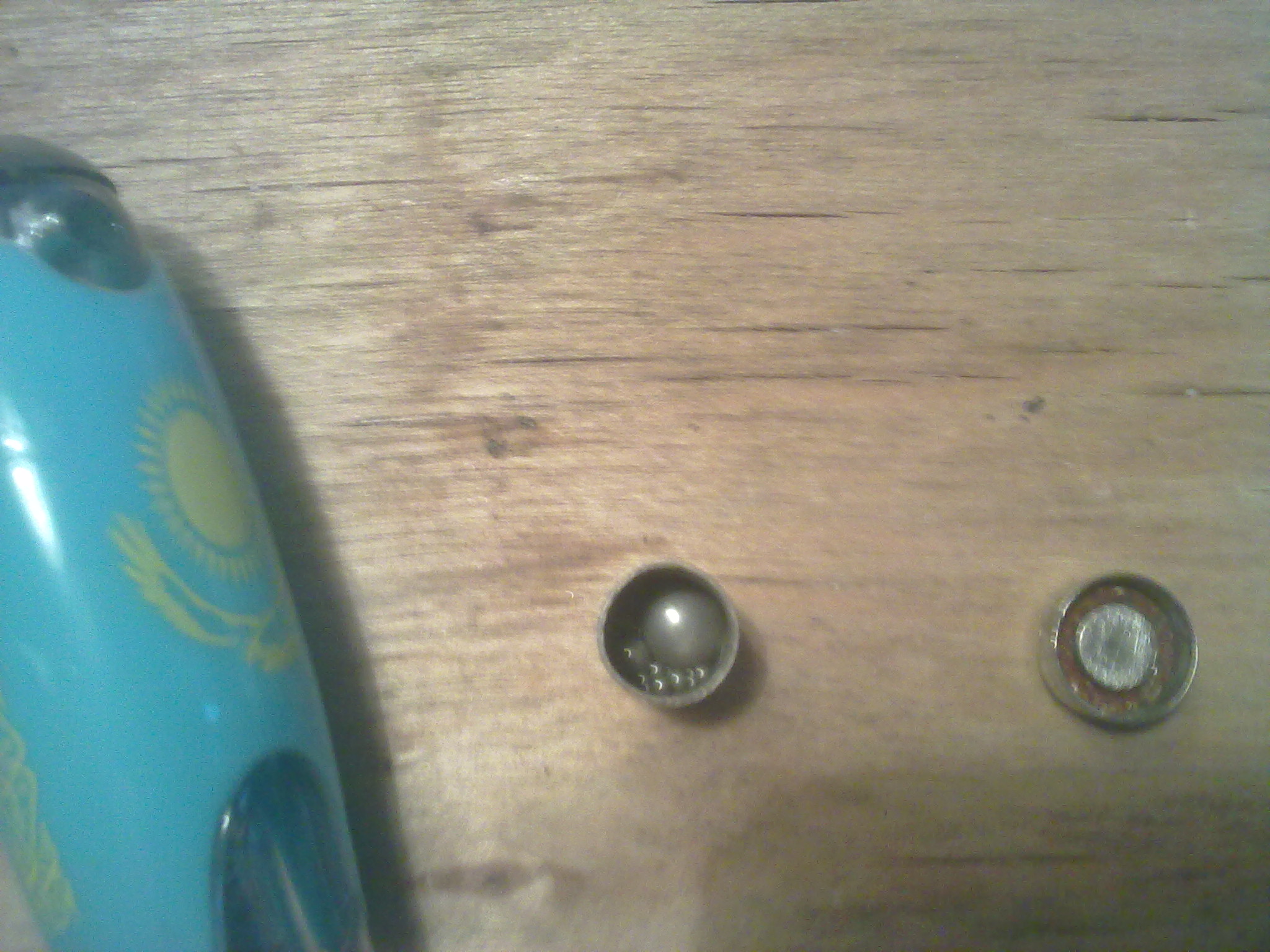

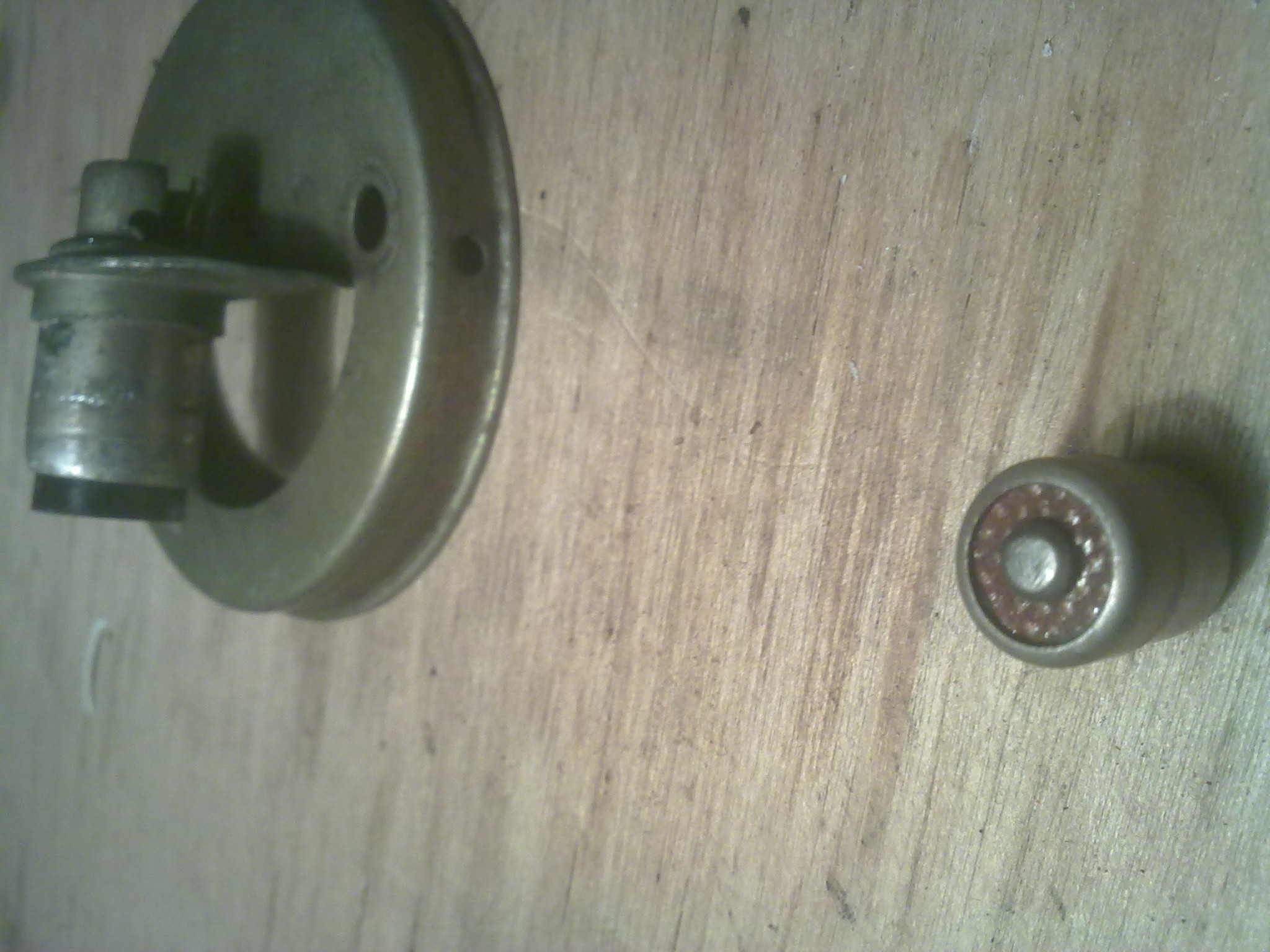

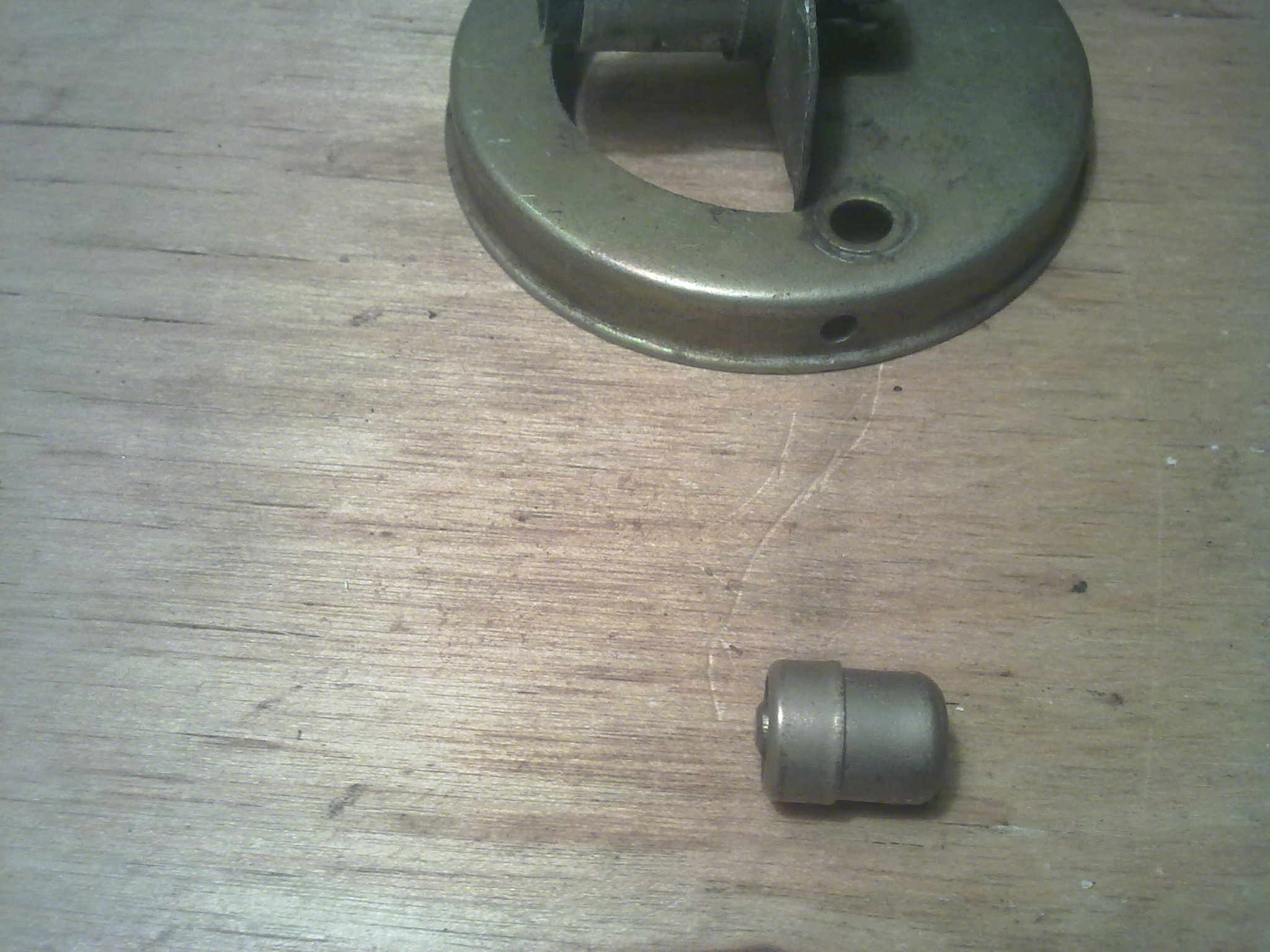

Товарисчи, вот сие чудо, но по ощущениям там шарик (даже при легкой тряске ощущается удар по стенке), на ртуть, то есть на жидкость, не похоже. Ежели туда шарик вставляли, то это было лет тридцать назад. Сейчас залезть в него опасаюсь — дети дома.

на ртуть , то есть на жидкость , не похоже , ежели туда шарик вставляли , то это было лет тридцать назад
Это просто от времени ртуть испортилась и превратилась в шарик - за 30 лет запросто.

Ртуть хорошо испаряется… smile.gif У меня такое было. Ремонтировал - вставил шарик от подшипника. smile.gif

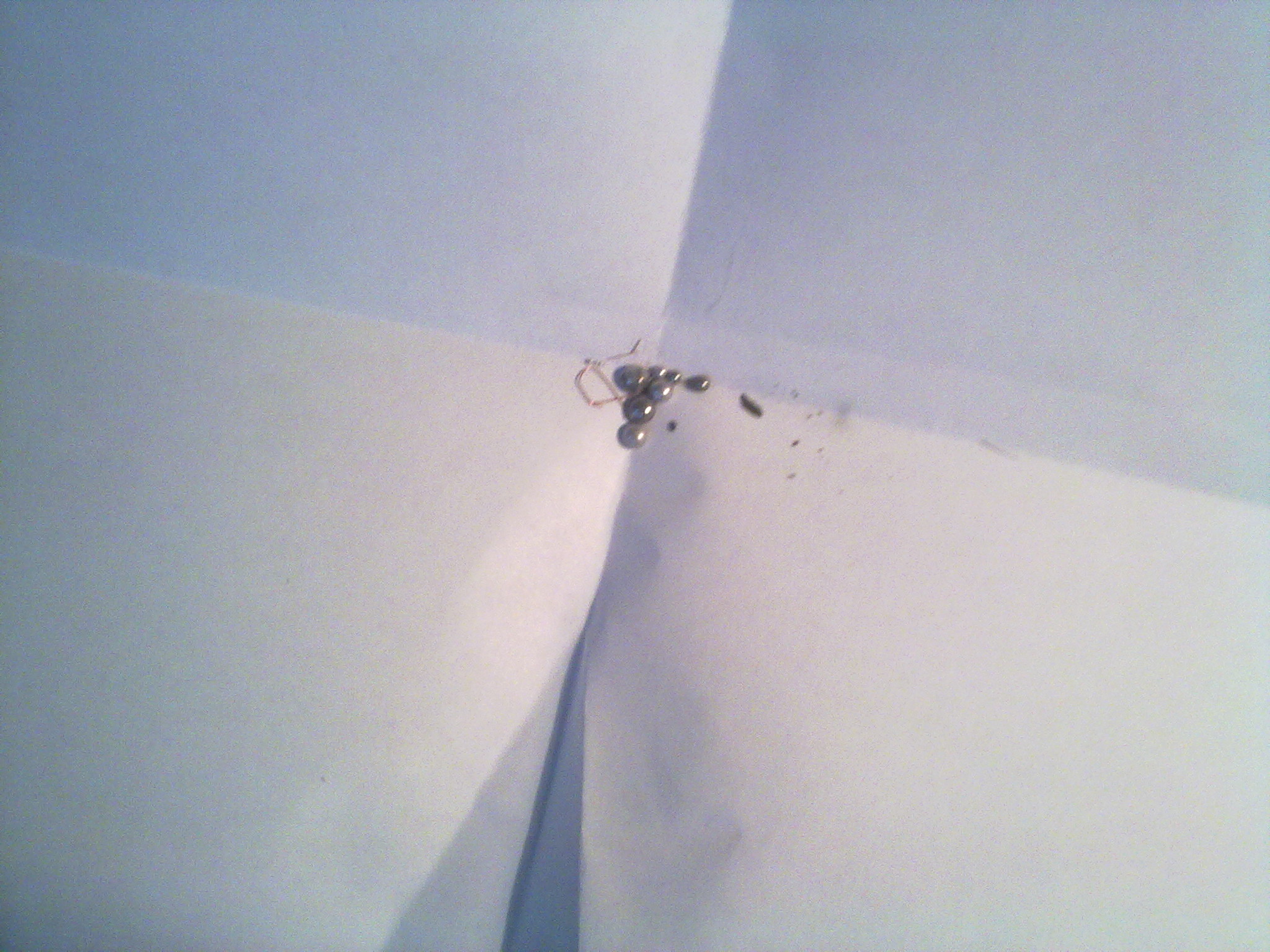

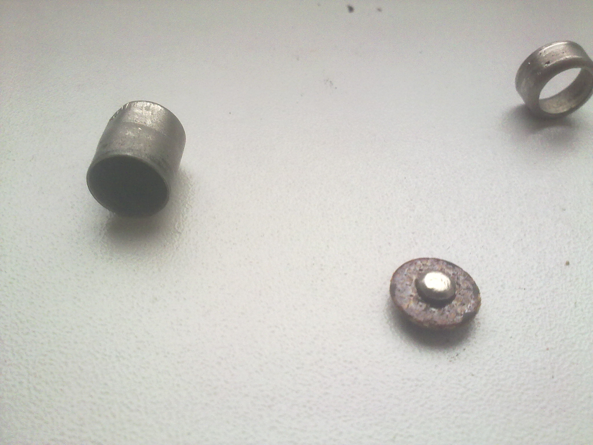

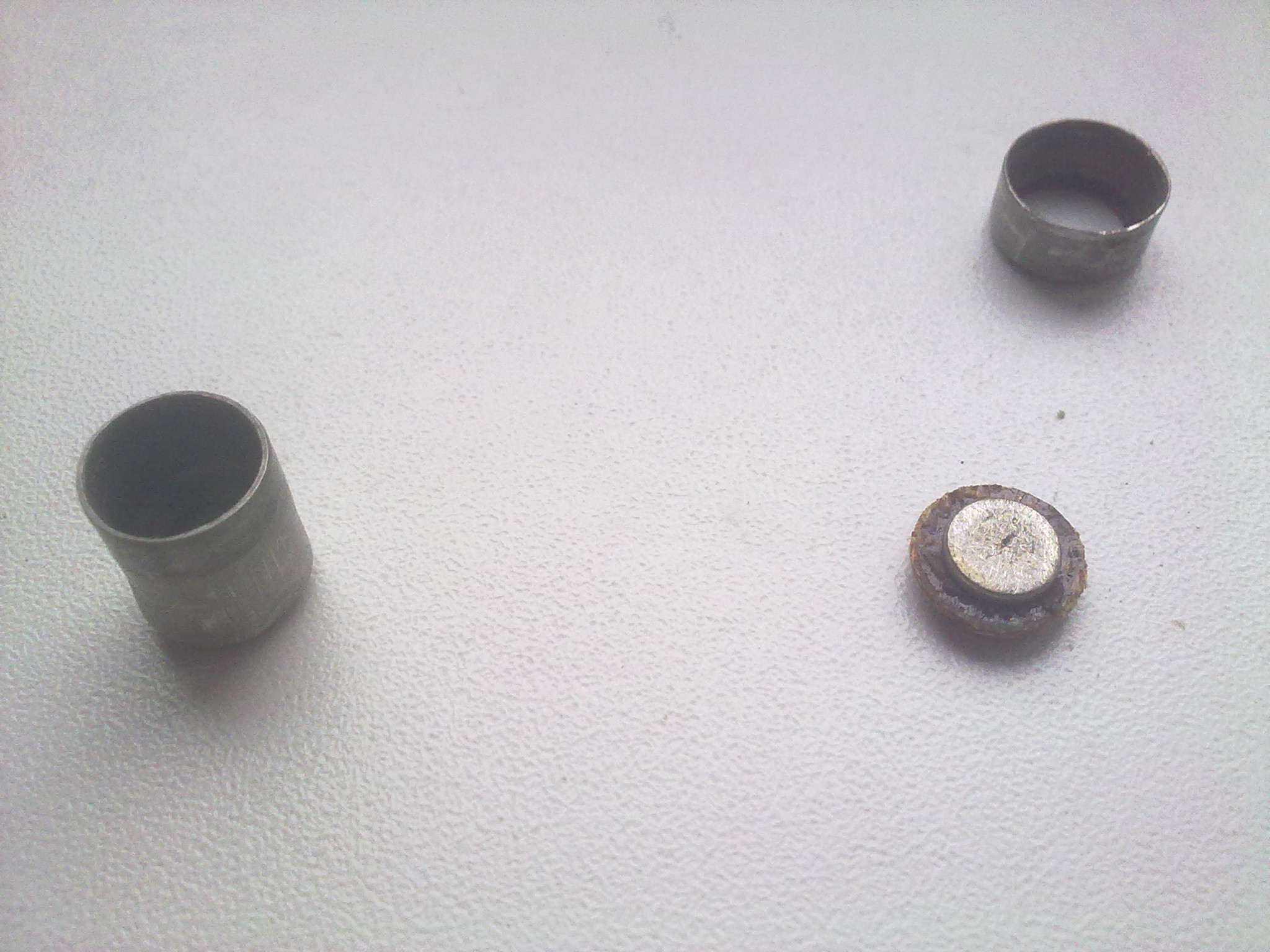

Ну так пишет же человек - что-то внутри трепыхается. Значит ртуть на месте, никуда она не делась. Если металлический шарик внутрь вкинуть, он при тряске стучать будет, а когда ртуть внутри - все тихо. Проверить тестером нужно. Могли контакты внутри окислиться на клеммах, это бывает от времени. Кстати, если аккуратно разобрать, ничего страшного для жизни не произойдет - металлическая ртуть нетоксична, опасность представляют ее пары. Если содержимое не лить на пол и не греть на печке, все будет гут.

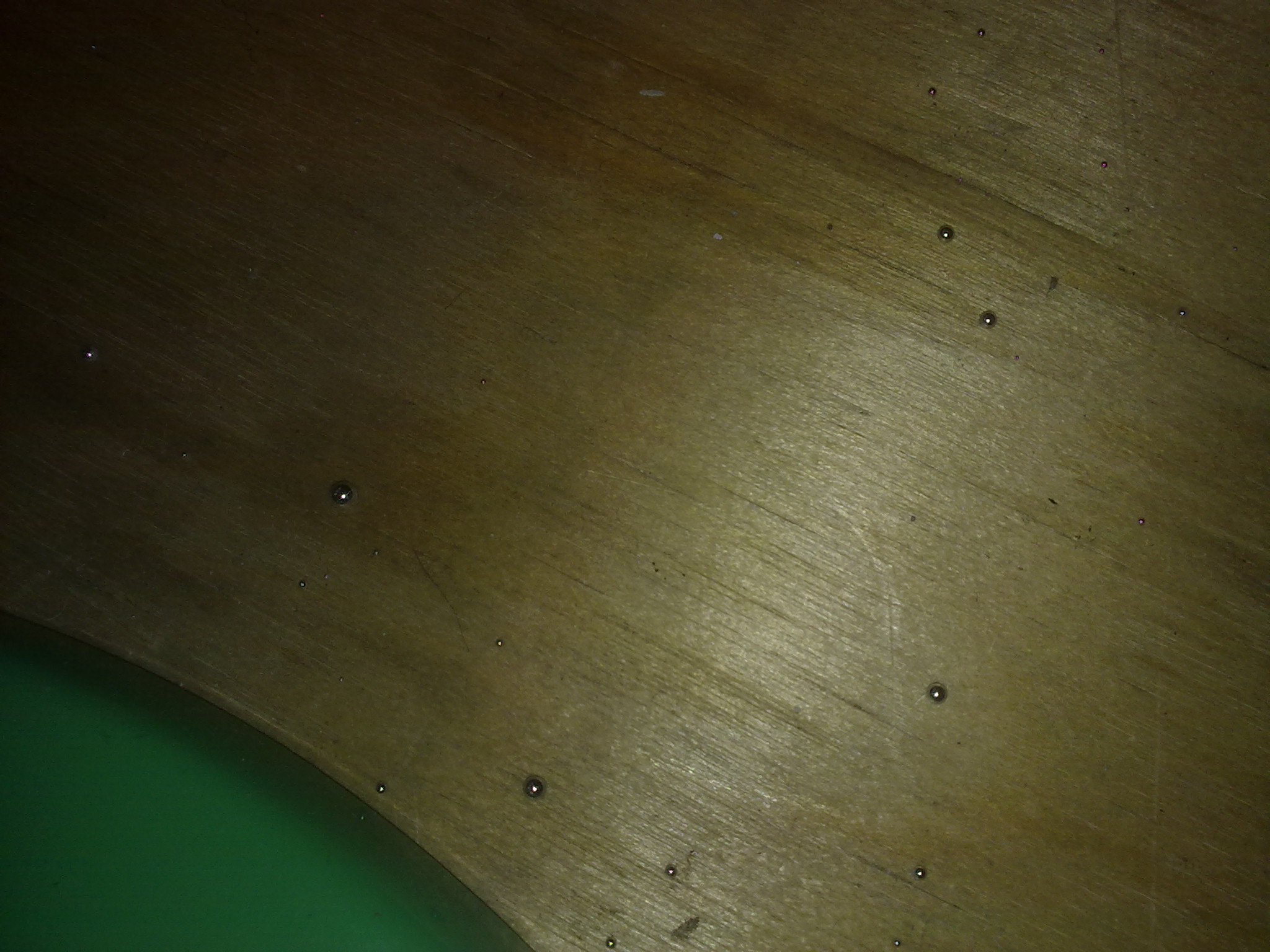

Стремался не зря, при вскрытии часть ртути выплеснулась на стол и ковёр. Первый раз в жизни тыкал пальцем в жидкий металл. Собирал трубочкой от антенны. Не магнитится (должен был бы знать со школы)! Корпус внутри и контакт были в черной окиси. Зачистил наждаком. В целях дезинфекции заливаю пиво (внутриутробно)! Собрал обратно, думаю пролить соединение супер клеем? Или запаять?

Я не понял, при чем здесь педаль тормоза? Ты о какой лампочке говоришь? Если о лампе освещения багажника, то лампа должна включаться автоматически при открывании крышки и при включенном наружном свете. Для того и стоит ртутный выключатель - при закрытой крышке багажника ртуть находится в нижней части стакана выключателя, контакты разомкнуты. При открывании крышки стакан наклоняется, ртуть перетекает к контактной группе и замыкает ее. Свет в фонаре освещения, соответственно, загорается. В 24-ках, такого выключателя уже нету (типо "зеленые" подсуетились), поэтому там фонарь освещения багажника тупо горит всегда при включенном наружном освещении.
