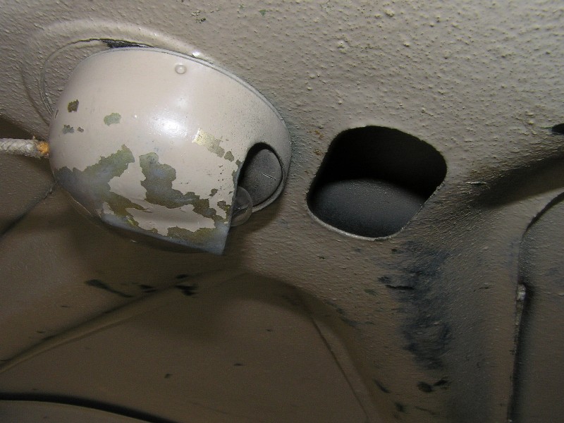

Я стал замечать, что основное время занимает не столько починка, сколько попытки снять эту проклятую деталь…
Сидел сегодня в багажнике и смотрел на плафон. И с этой стороны, и с той. И отодрать его пытался, и кривую отвёртку сочинить из полоски стали, потом нашёл кривую отвёртку в родном комплекте инструментов. В общем, снять его -- дело нетривиальное. Так и не снял.
Братцы, помогите, а то я умом рехнусь !

Главное — снять крышечку поддев ее лучше всего с двух сторон одновременно тонкими отвертками,
у меня тоже она сидела очень плотно, а дальше будет просто — открутить винтики и отсоединить клемму. Осторожно — внутри должна быть ртуть !

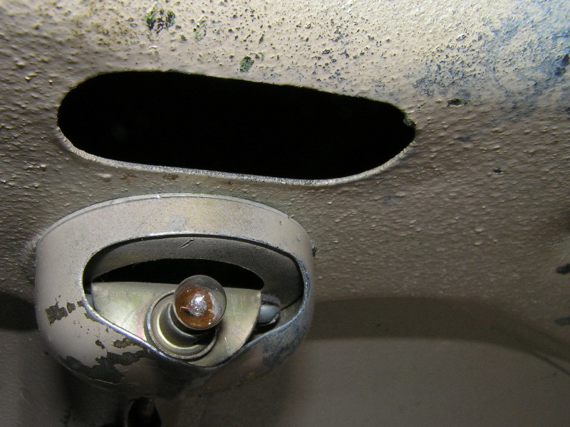

Открывал я этот патрон с ртутью. Там от времени окисляется центральный контакт, который ртуть с корпусом (массой) замыкает. Зачистил я его, всё собрал - работало всё как "часы", но не долго (около года). Сейчас опять надо крышку встряхивать чтоб загорелся. Думаю поставить кнопку.

Забил я на эту ртуть, закоротил выключатель проволочкой, собрал плафон, и поставил концевик под петлю багажника. Пришлось также протянуть отрезок двойного провода, чтобы соединить штатный провод к плафону и концевик.
Работает!
