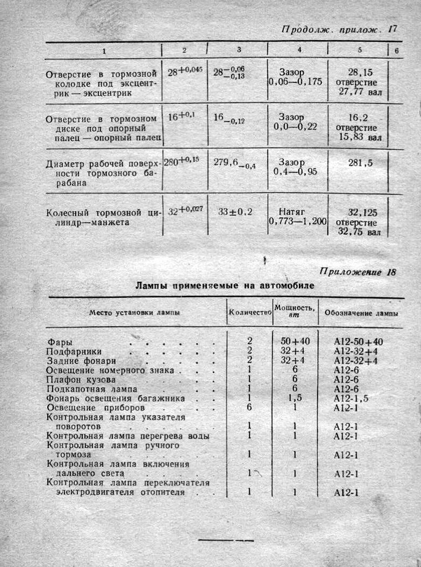

Во втором издании этой же книги (1964 г.) тоже указываются двухнитевые лампы подфарников и задних фонарей на 32+4 св.

А Вы обратили внимание на количество. Их 2. То есть в фарах- 2 . в подфарниках-2 и задних фонарях - 2. Получается что разговора о секциях заднего хода вообще нет. Кстати за всю сознательную жизнь ни разу мне не попалось лампочек стандарта 32-4. Сколь помню двухнитевые всегда были 21-5

Только что менял двухнитевую лампу в своей 24-10. На сгоревшей лампе стоит обозначение "12V32/4СР". Что такое "СР" не знаю, но 32/4 вроде звучит понятно. Поскольку других ламп в продаже нет, поставил обычную. 21/5W. Лампы абсолютно идентичны, если не учитывать разную толщину и плотность навивки нитей накала.
PS. Кстати, в "Руководстве по эксплуатации" на 24-10 прописаны лампы типа А12-21-5 с мощностью 25+6 Вт.
