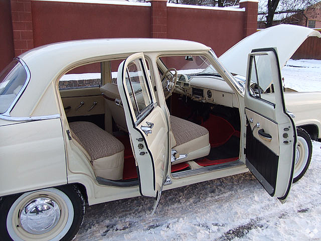

А как должна выглядеть задняя дверь изнутри с наклеенными уплотнителями? Особо интересует, должен ли основной уплотнитель идлти по всему периметру двери или нет?

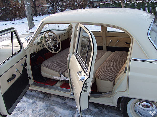

Позвони в обед - я сфотографирую.
Вот то, что нашёл.
Ликвидатор I категории
сообщение 2010.07.05 22:07
Сообщение #93
Спасибкиsmile.gif Но все-таки: нужно увидедть изнутри ту часть, что ближе к дверной стойке.

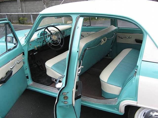

Нужны фото заводского варианта укладки уплотнителя дверей, т.е. как они уложены особенно в торцах дверей, там где петли передней и задней двери, в где дверные замки.
Прошу, по возможности, у кого машмна доступна, и это не затруднит сильно их скинуть в личку.

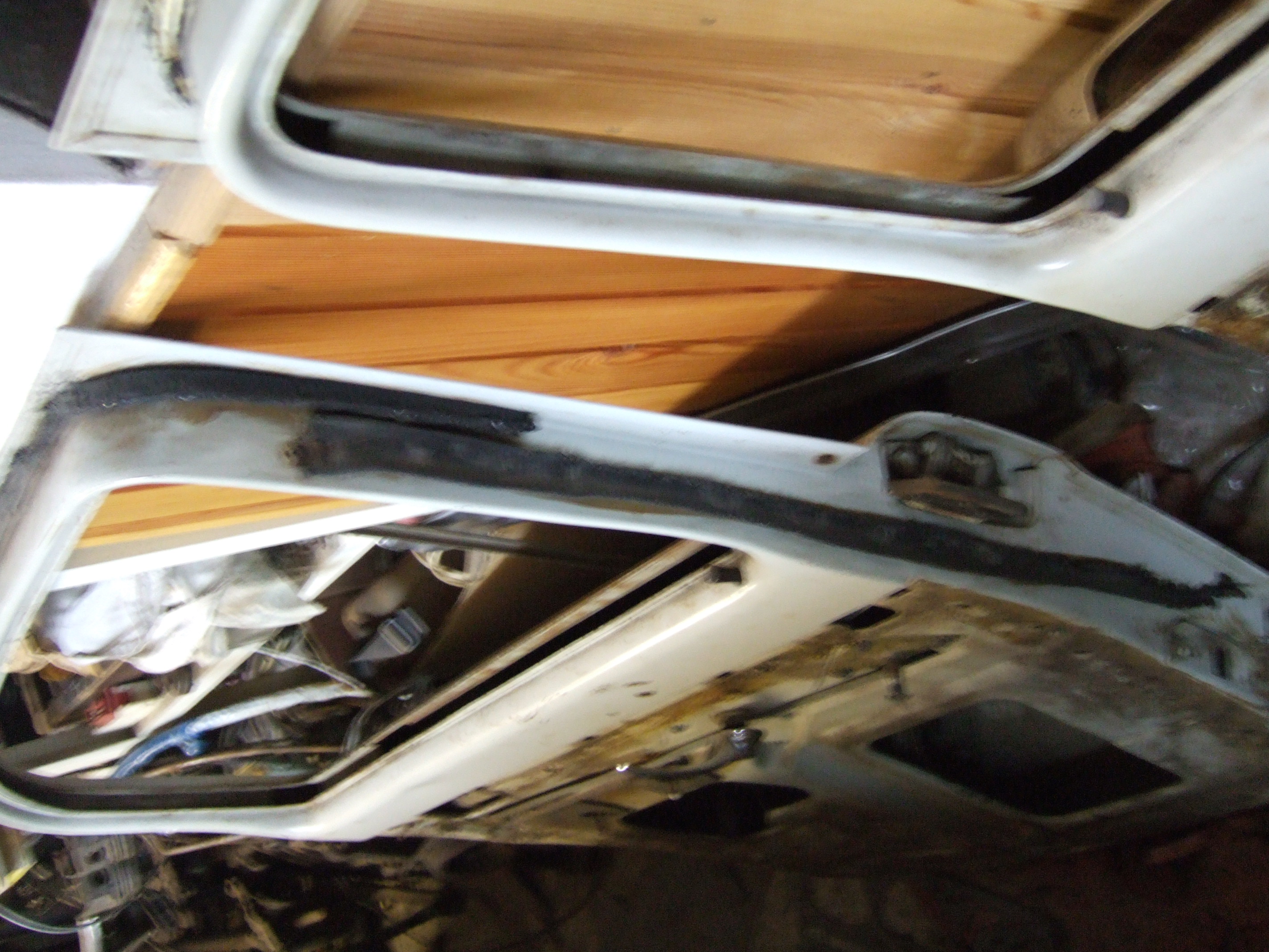

BY-61
сообщение 2011.08.31 11:07
Сообщение #97
Имя: Николай Иванов
Возраст: 63
Авто: ГАЗ-21И '1961/2010
Был(а): 2024.11.06 10:48

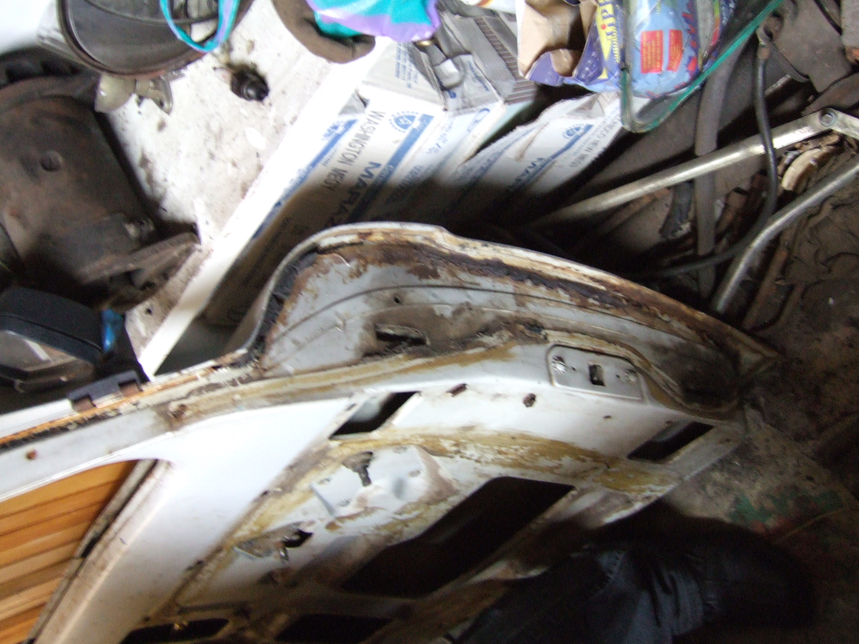

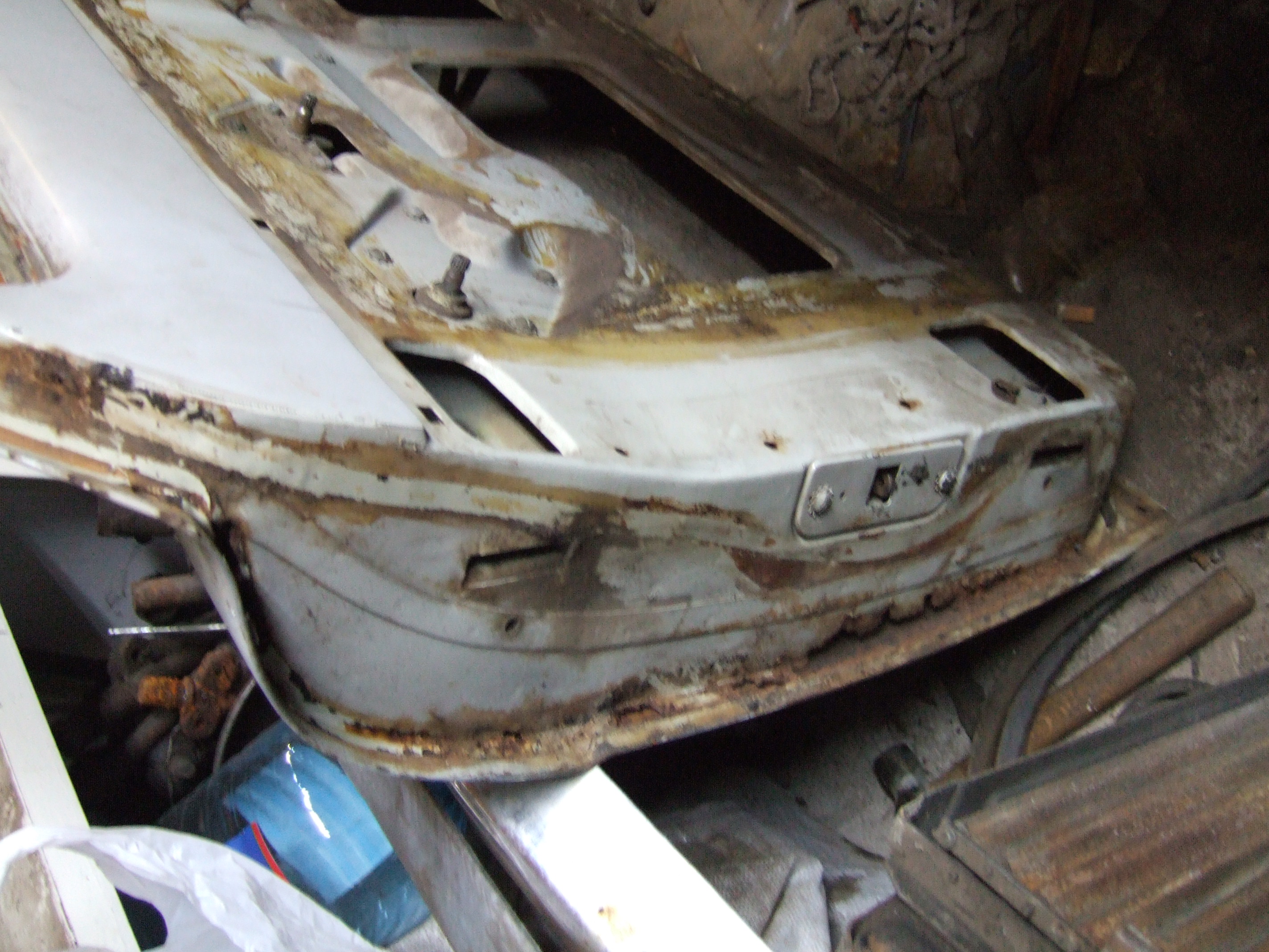

Фото не очень, но последам клея можно увидеть, где шел уплотнительПрикреплённое изображение Прикреплённое изображение Прикреплённое изображение
Удовольствие-дело техники!
сообщение 2011.09.01 6:39
Сообщение #98
Неправильная, незаводская поклейка, начиная с того, что она из двух частей. Предлагаю поклеить исходя из здравого смысла, т.е. обойти петли (особенно нижнюю - она всегда пускает воду и воздух), а стремление к полному оригиналу не является фактом полезности - в конструкции достаточно немало просчетов.
сообщение 2011.09.04 12:07
Сообщение #99
Был(а): 2026.05.20 9:40
Что значит неправильная, незаводская поклейка? Заводская поклейка была из двух частей - фигурный в сечении уплотнитель вдоль дверного проема и короткий плоский уплотнитель (похожий по сечению на уплотнитель багажника, который буквой "S" обходит петли и ограничитель открывания двери. На задних дверях в верхней части для крепления его в верхней части даже специальная скобочка с саморезом у меня имеется. Так что на фото вроде все правильно. Единственно, что в районе петель уплотнитель внешний не замыкался встык.

сообщение 2011.09.04 16:51
Сообщение #100
У меня было "с завода" поклеено, как Михаил пишет!
Именно, из 2-х частей… (ГАЗ-21 И, 1959 год)
Когда всё это сошло "на кизяк", превратившись в труху, то - на передние двери покупал уплотнитель от ВАЗ-2108, аккуратно срезал металлизированный бортик, и тогда уже клеил, как Shtabs пишет - аккуратно обходя дверные петли и руководствуясь здравым смыслом…
