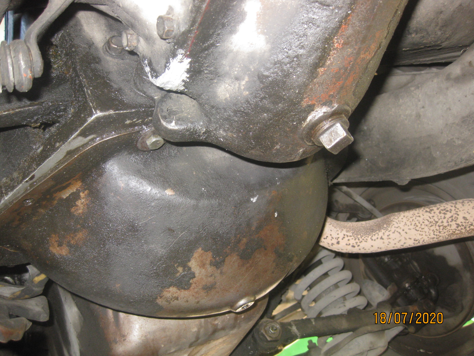

[2020.06.04]
Не прошло и 5 лет как я заготовил тую крышку для торцов осей КПП… rolleyes.gif
Не точил. Вырезал плоскость крышки из 3х мм листа, и приварил к ней по контуру стеночку из полоски вырезанной из того же листа. Так и лежала бы себе. НО. Успех по осушению поддона мотора блямбой на герметике втюханной в гнездо заглушки РВ сподвиг таки. А разбирать крепление подушки и траверсу под КПП было неохота…А иначе болт стопора осей отворачивать мутроно…да и потом заворачивать. В общем кончилось тем что вырезал под енту крышку прокладку из толстой ( 6мм ) резины и заполнив всё герметиком тупо нахлобучил поверх торцов осей и болта. Така толщина прокладки из за того что ширина стенок крышки не была просчитана под то что головка болта ТОЖЕ останется под ней. А чтобы не отвалилась втюхал между ней и креплением подушки КПП ДЕРЕВЯННЫЙ клинышек. ВСЁ. Теперь обнаружилось что течет и спереди тоже. Ну енто мы проходили. Кусочек жестянки с герметиком зажатый между колоколом и КПП поможет. Короновирус итить его…На выходных комендантский час вводят. Вот поразвлекусь
[2020.06.08]
Поразвлекся…Поглядим. Заодно и из бассейна течь устранил. Пляжный сезон начался rolleyes.gif

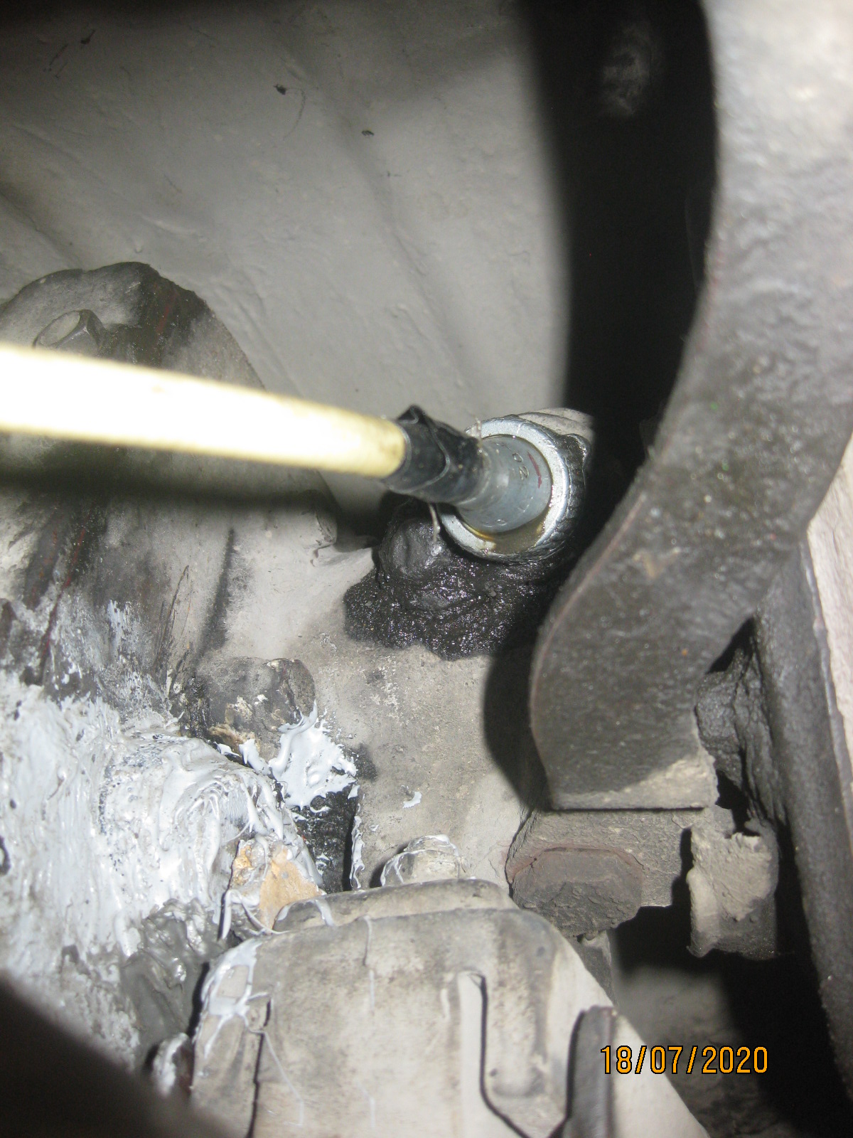

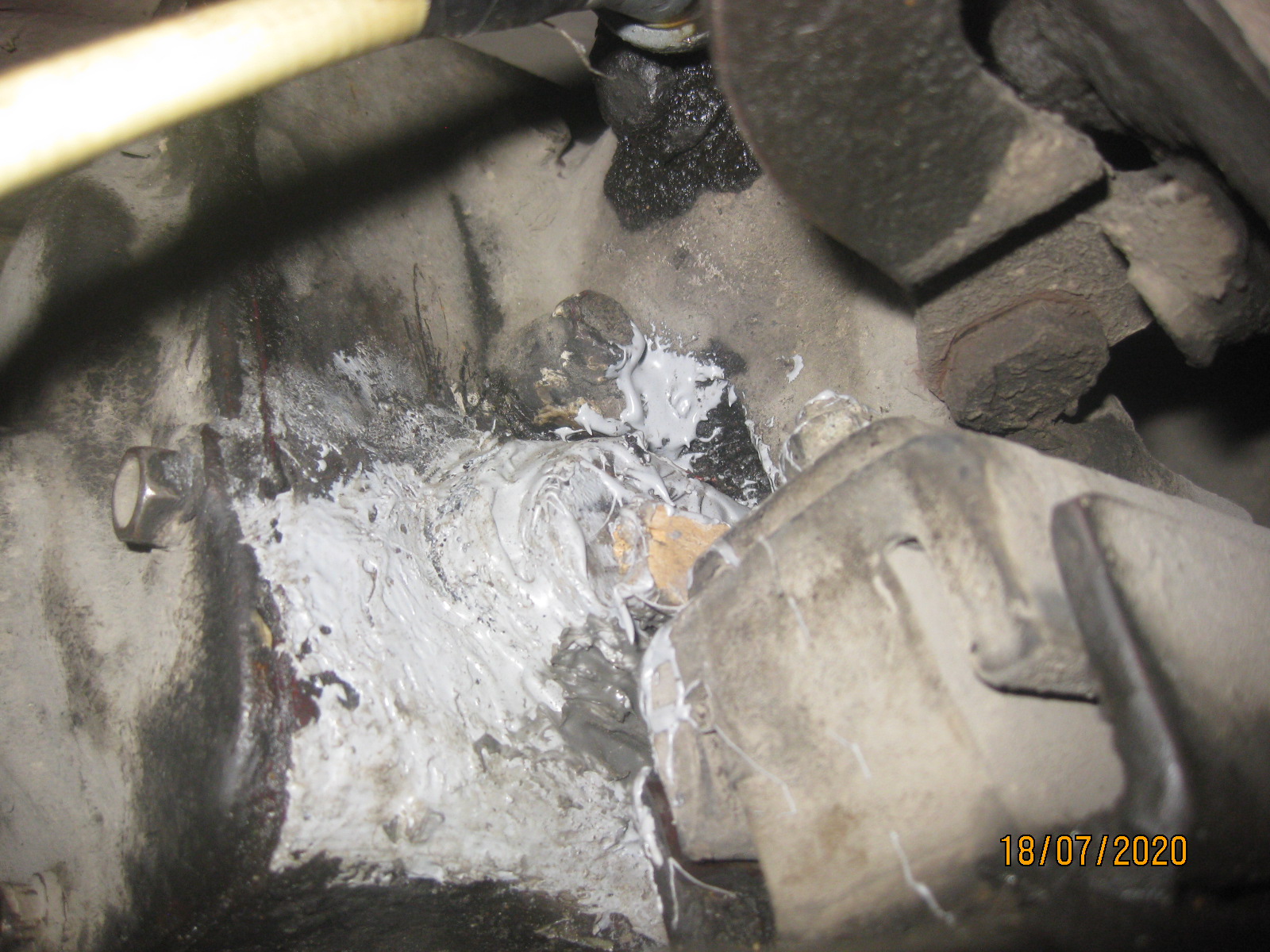

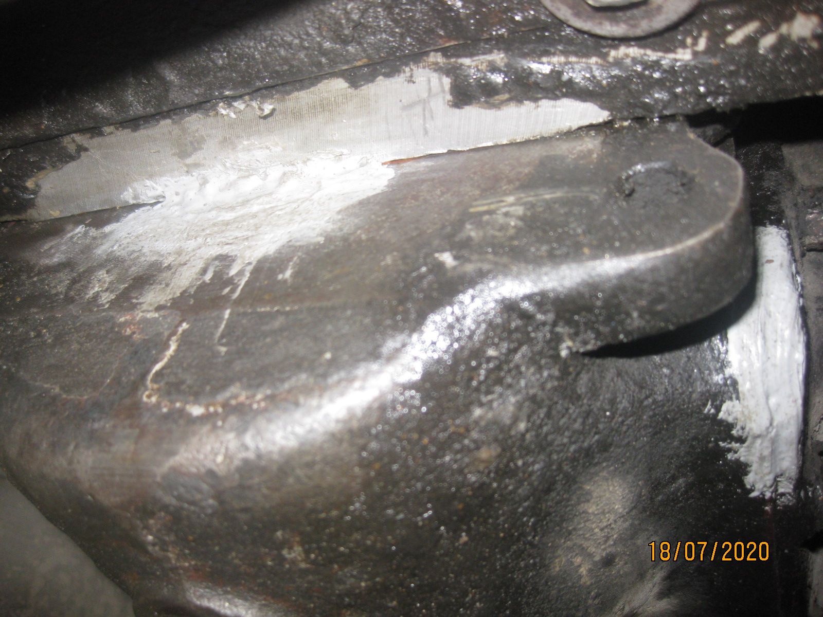

сообщение 2020.07.18 15:31
Сообщение #45
Вот результаты покажу.
Здесь общий вид снизу. ТРИ ТЬФУ ни с мотора ни с КПП течей нет. Ещё виды КПП спереди и сзади…правда из за сильной замазюканности подробностей особо не видно. Ну и ещё штуцер троса спидометра…Зараза. Вложил в него прокладку…НО. Похоже герметику тоже надо было мазюкнуть. Опять на нем след течи есть.
