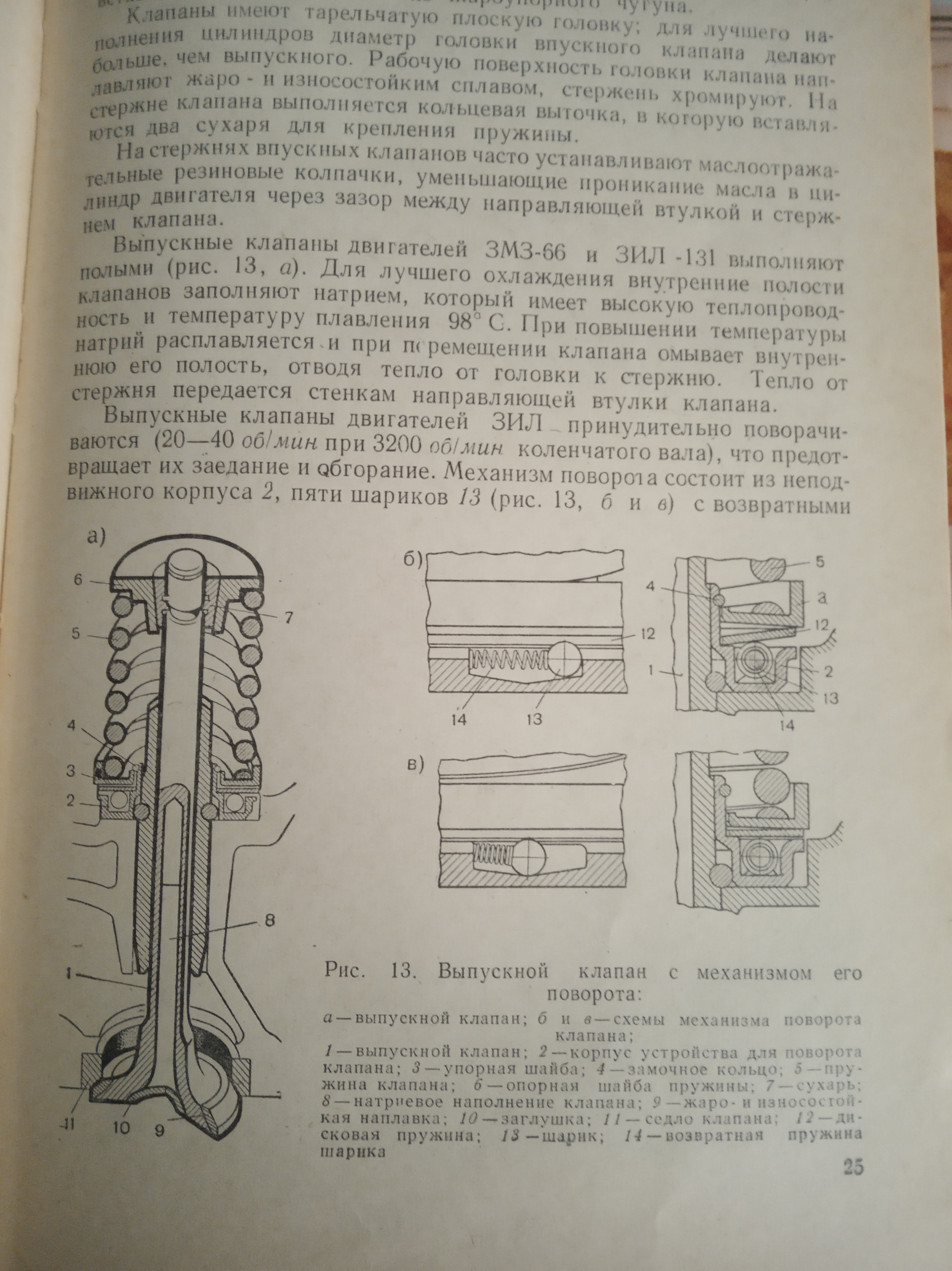

Как бы и нет, т.к. поворот клапана происходит тогда когда клапан уже начал открываться и не касается седла. Вот даже талмуд достал:
Если бы там фаски клапанов постоянно бы терли по сёдлам, то им бы быстро настал кабздец.
