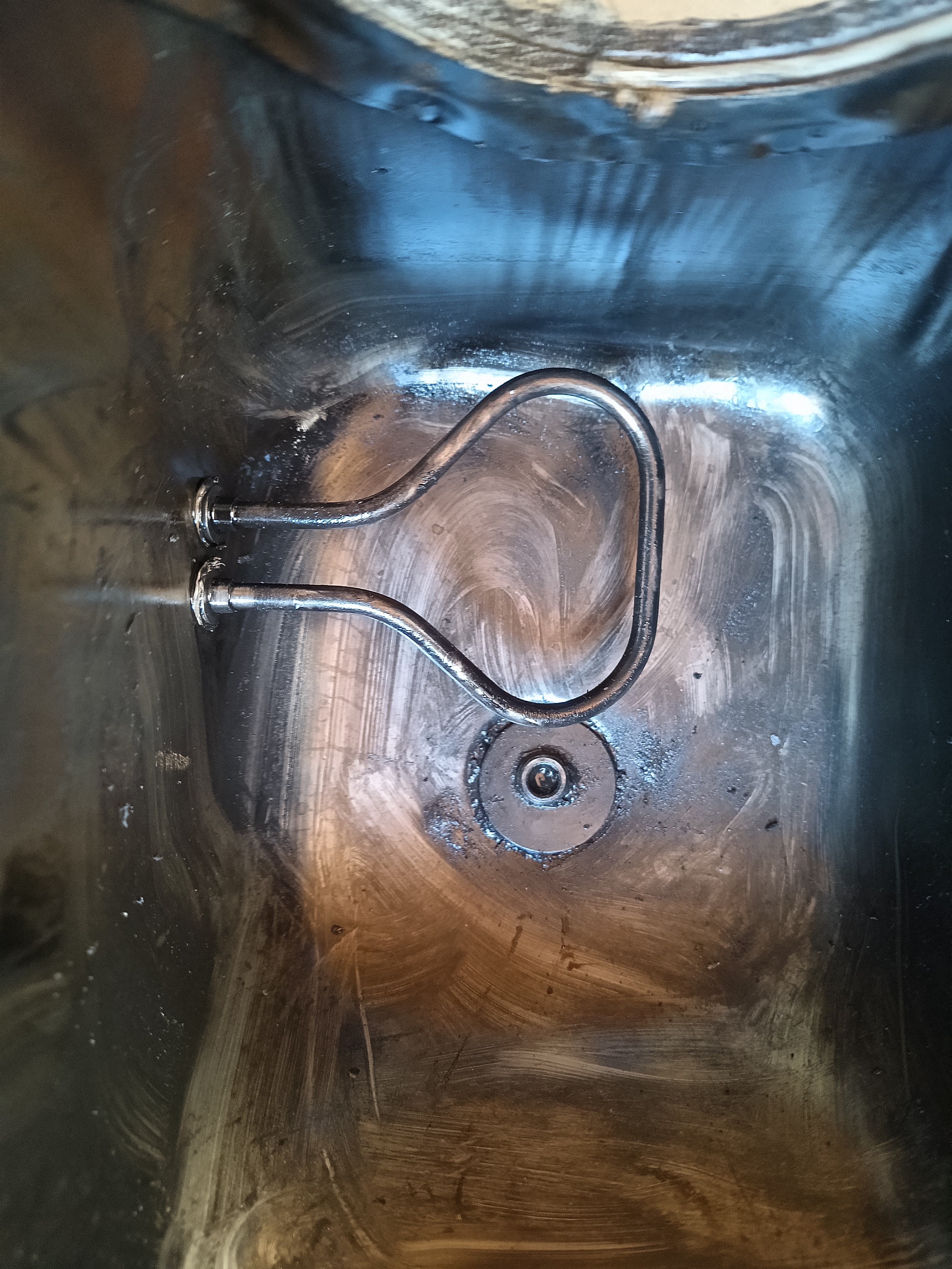

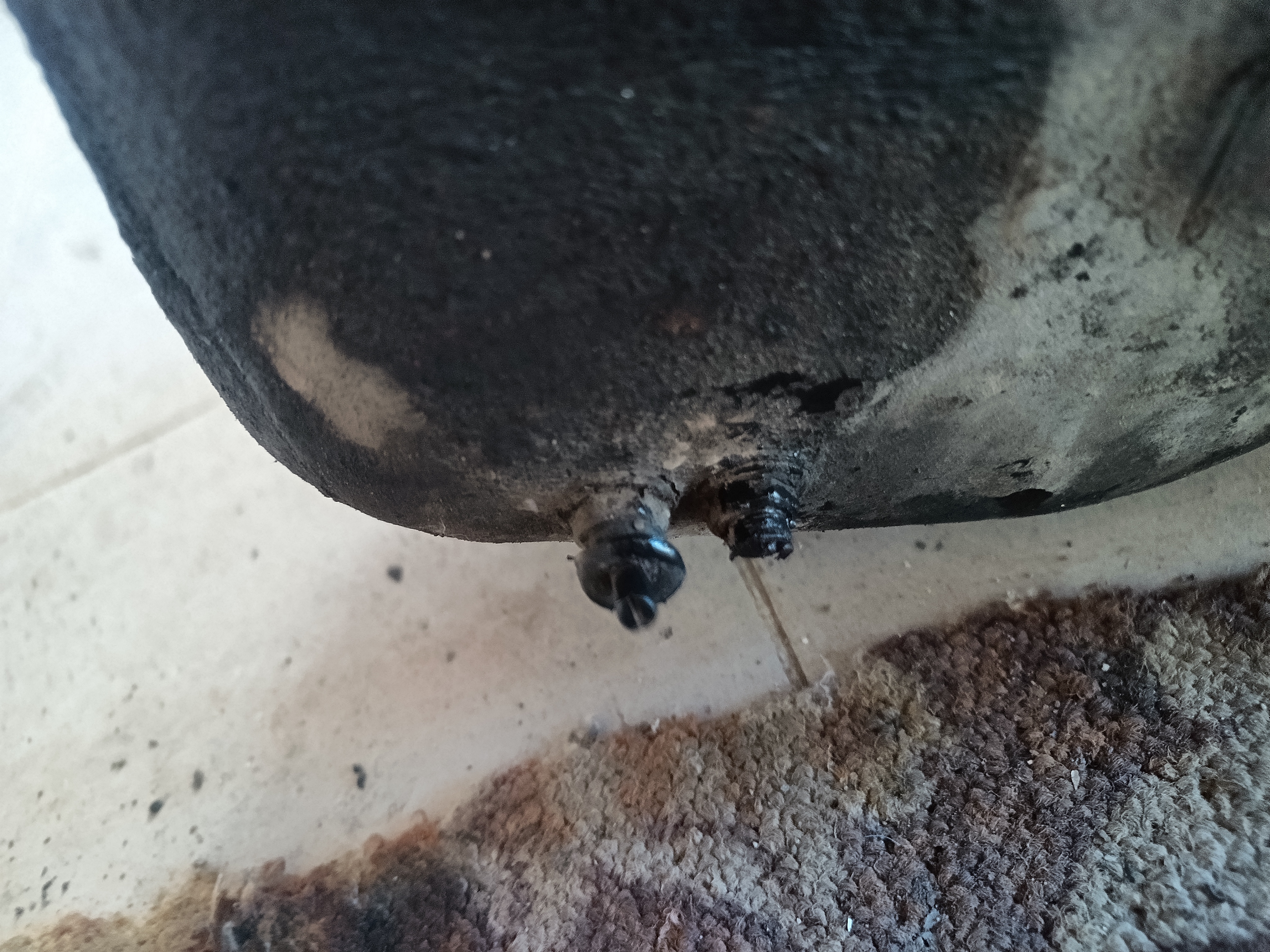

Вот такую штуковину обнаружил в поддоне стукнутого УМЗ-4215. К сожалению, контакты снаружи сломаны, так что похоже, использовать не выйдет. Но можно же заменить. Вопрос: это заводское или самопал? Стоит таким пользоваться, и не сгорит ли об него масло?

Это однозначно самопал. Ставили для разогрева масла зимой. Но происходил перегрев масла возле тена и соответственно масло быстро перегорало. Не рекомендую.

В 80е годы, для моего москвича 408, был куплен абсолютно новый двигатель .Двигатель был снят с САКа. В поддоне присутствовал тэн для подогрева масла( 220 вольт). Впоследствии несколько раз пользовался подогревом. Ничего не подгорало и не перегорало biggrin.gif .Со слов сотрудников были САКи с двигателями 21 семейства. Следует отметить, что использовал подогрев на Сахалине, при минус 25. Масло автол. Думаю, что в нашем регионе используя современные масла подогрев не актуален. Можно заменить тэн. Будет время и желание поиграешься. Удачи
[Отредактировал Yuriy - 2026.03.15 11:18]
сообщение 2026.03.15 11:26
Я тоже опасался за масло, но моторист говорит, что маслу ничего не будет.
Вообще, разогреть масло зимой, чтобы оно было жидким и быстро проходило во все зазоры перед пуском — очень хорошая идея. Думаю, даже лучше, чем разогрев охлаждающей жидкости. Хотя одно другому не мешает.
