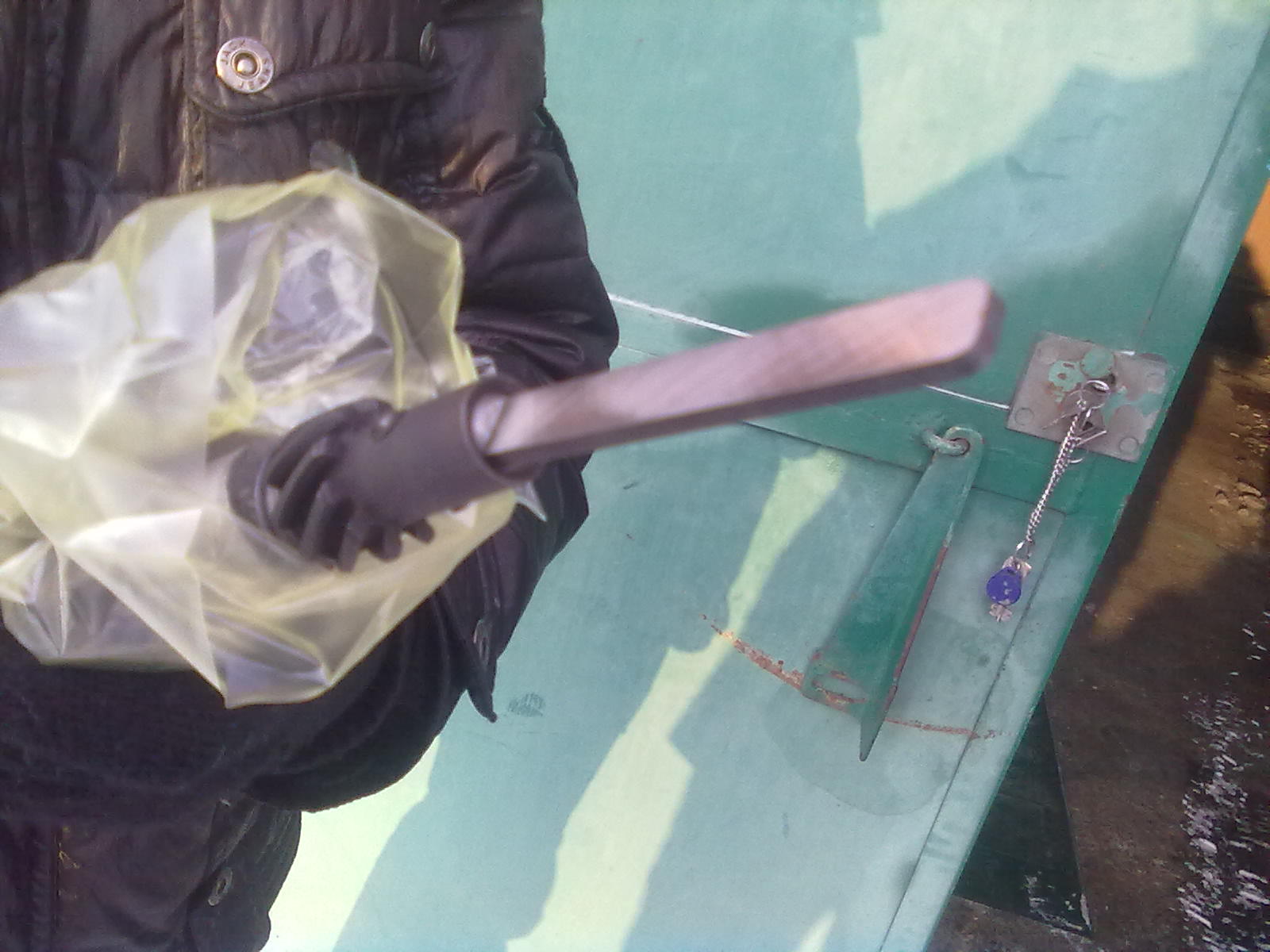

Ramshteine   Игорь: 451-1016010-02 - этот стоит на 414 двигате...   2012.01.24 9:27
Ramshteine   Вобщем подсказки так и не получил. Вот привод новы...   2012.02.15 12:34
Smehanik   Не смущайся. У меня стоит именно такой.   2012.02.15 16:14
Ramshteine   Smehanik Спасибо :drinks:   2012.02.15 16:26
Terberg   Тоже себе такой-же ставил, в начале как купил, тож...   2012.02.15 17:12
