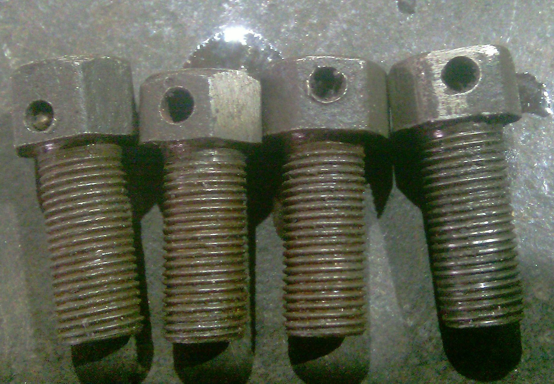

Нашёл решение...

Садить на фиксатор резьбы не хочется, ведь надо будет снимать
Пока что законтрил болты проволокой. Думаю, наилучший вариант.
