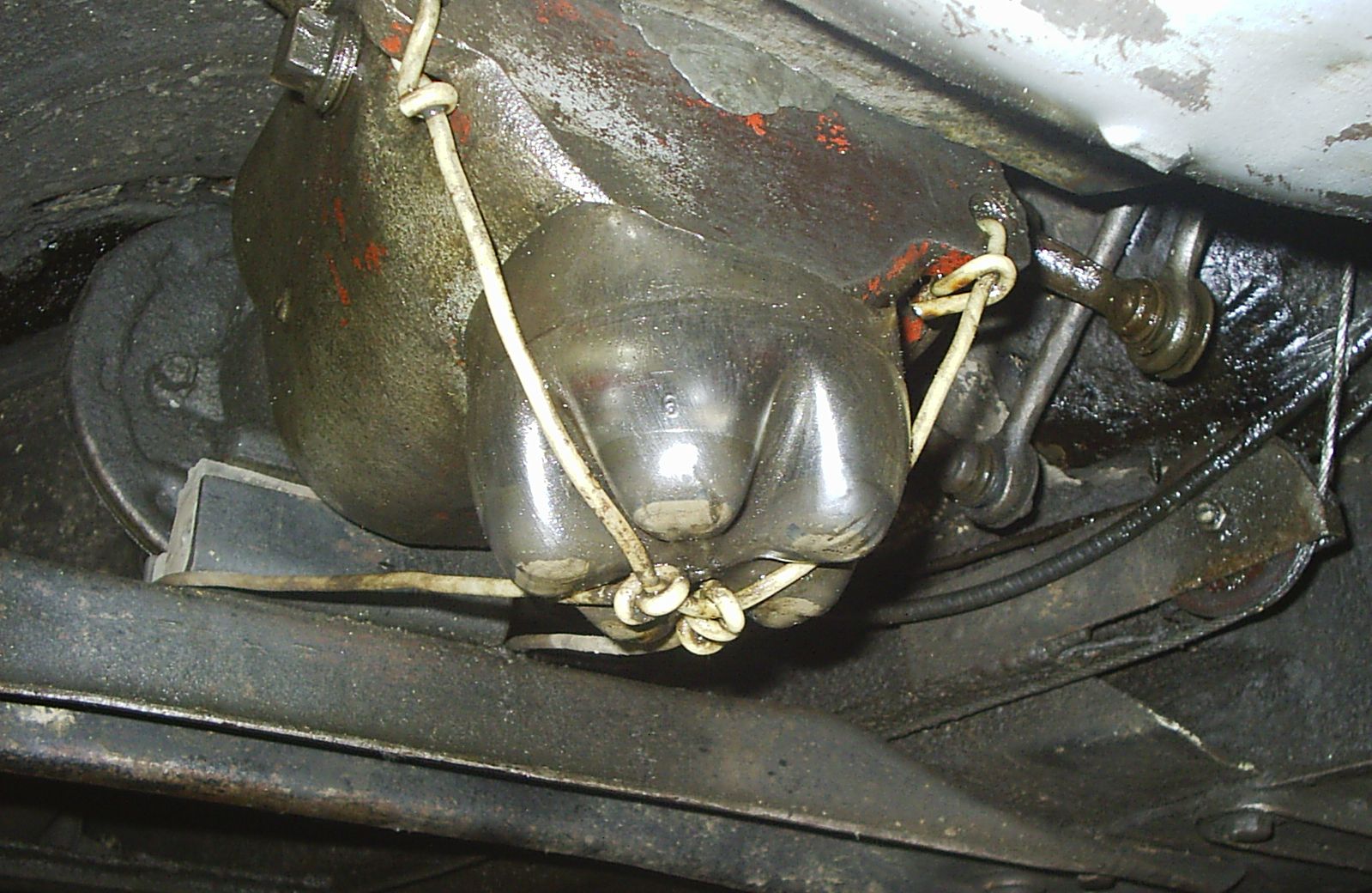

Короче говоря, понял я, что просто так течь с коробки не одолеть и пошёл путём Майора.
Проехал уже километров 500 примерно. Виден уровень масла.
сообщение 2009.07.18 12:45
Дааа УЖ.
сообщение 2009.07.18 13:51
Зато под машиной непривычно сухо. Вообще пора менять коробку. С заменой боковой крышки стало легче, но всё равно пора. А с новой уже придумаем, чтоб не текла.
