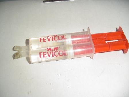

Там и верно давления нет. И особой мех нагрузки тоже. Попробуй штуцер в блок завернуть на марле пропитанной эпоксидкой. Только не старой днепродзержинской. Сейчас встречаются новые - в коробочке 2 маленьких тюбика счерным и белым компонентами . Из них выдавив поровну смешивается клей. Получается крепкая штука и температуру держит повыше чем старая эпоксидка. Ещё состав в шприцевой упаковке (фото). Этот 200 град ыдерживал. Я проверял. Сохнет за 10 мин. Полная полимеризация сутки. Ну и предварительно обезжирить всё растворителем.
