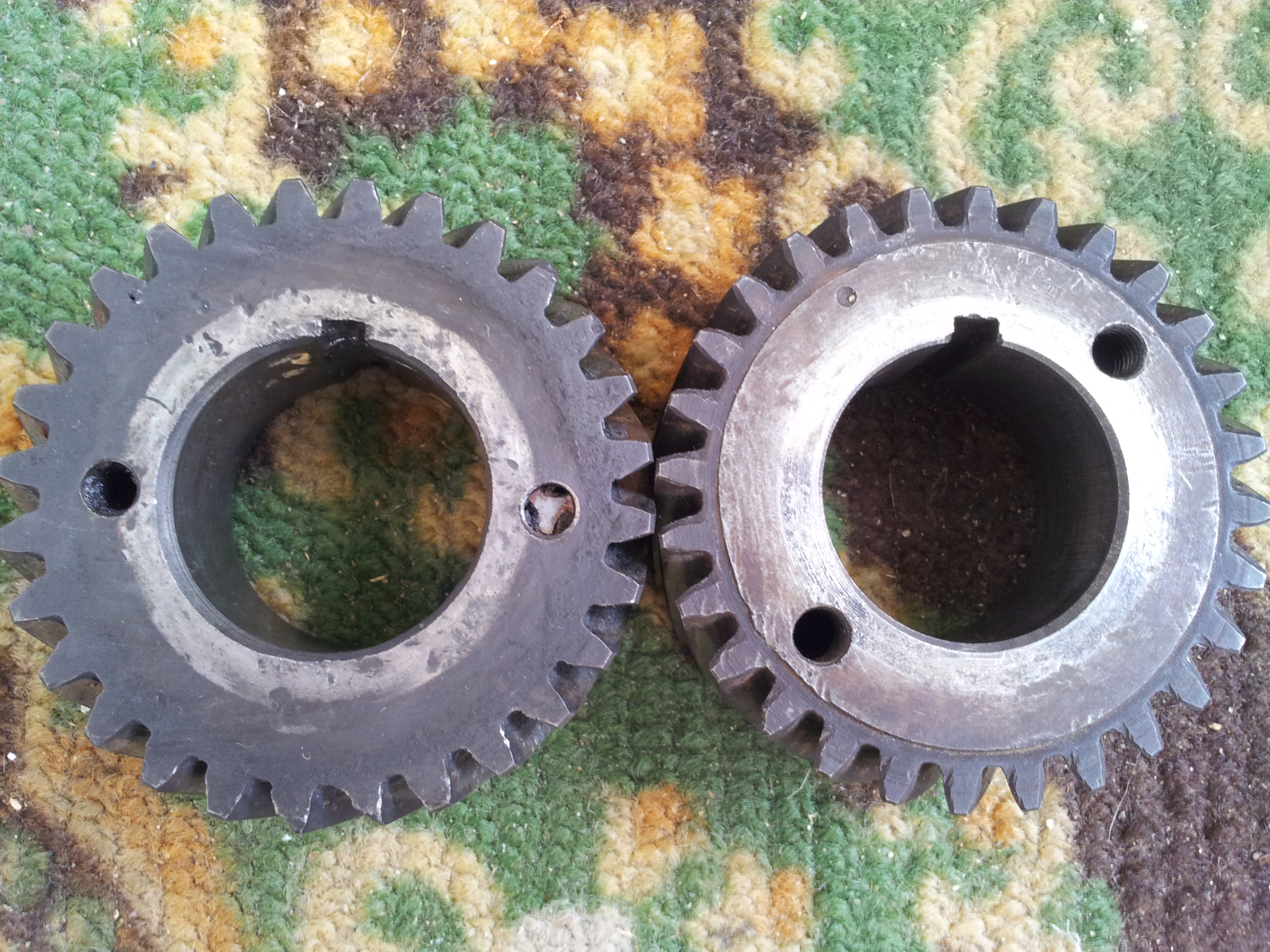

Саме так. Маслонасос стоїть не по центру, а зміщений на ліво (по фотці) або вперед по руху, а там ступенька з пластини. Розвернув пластину і стало все на ура. Поміняв шестерню, передній сальник і склав то все до купи, завтра буду запихати на місце. Сальник був досить зношений, можливо то він співав. Ще помінв привід трамблёра, трохи розбовтаний він був.
До речі, знайшов в хламі ще одну шестерню колінвалу, а в ній мітка стоїть на один зуб дальше, ніж в нашій, з чого вона? Чи то брак?
сообщение 2018.08.30 20:37
Сообщение #82
Ты по ходу одну шестерню просто перевернул лицом наоборот.
Ставить нужно пару.

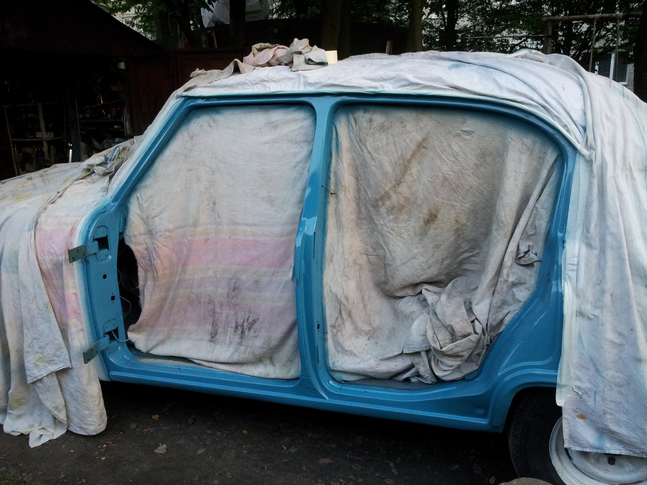

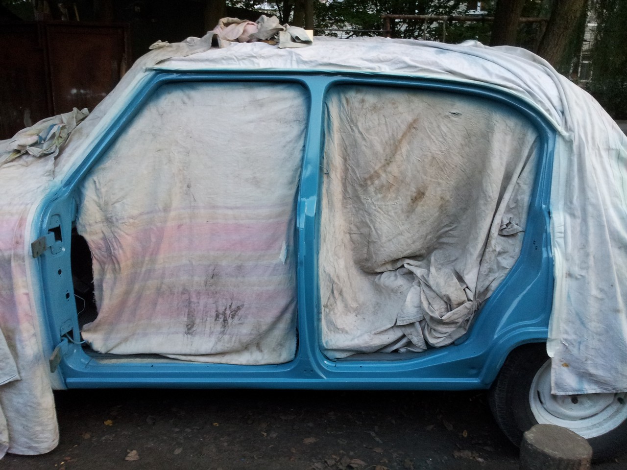

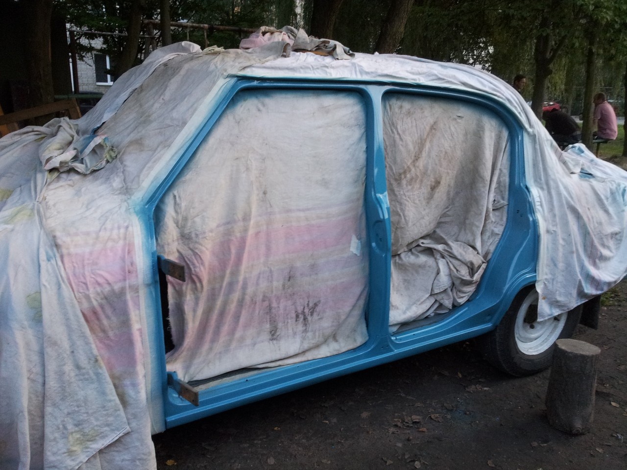

Потихеньку шкрябу:
Сьогодні помалював стойки:
Правда тільки зліва.
сообщение 2018.09.14 7:55
Сообщение #85
Дырку надо было бы заварить.

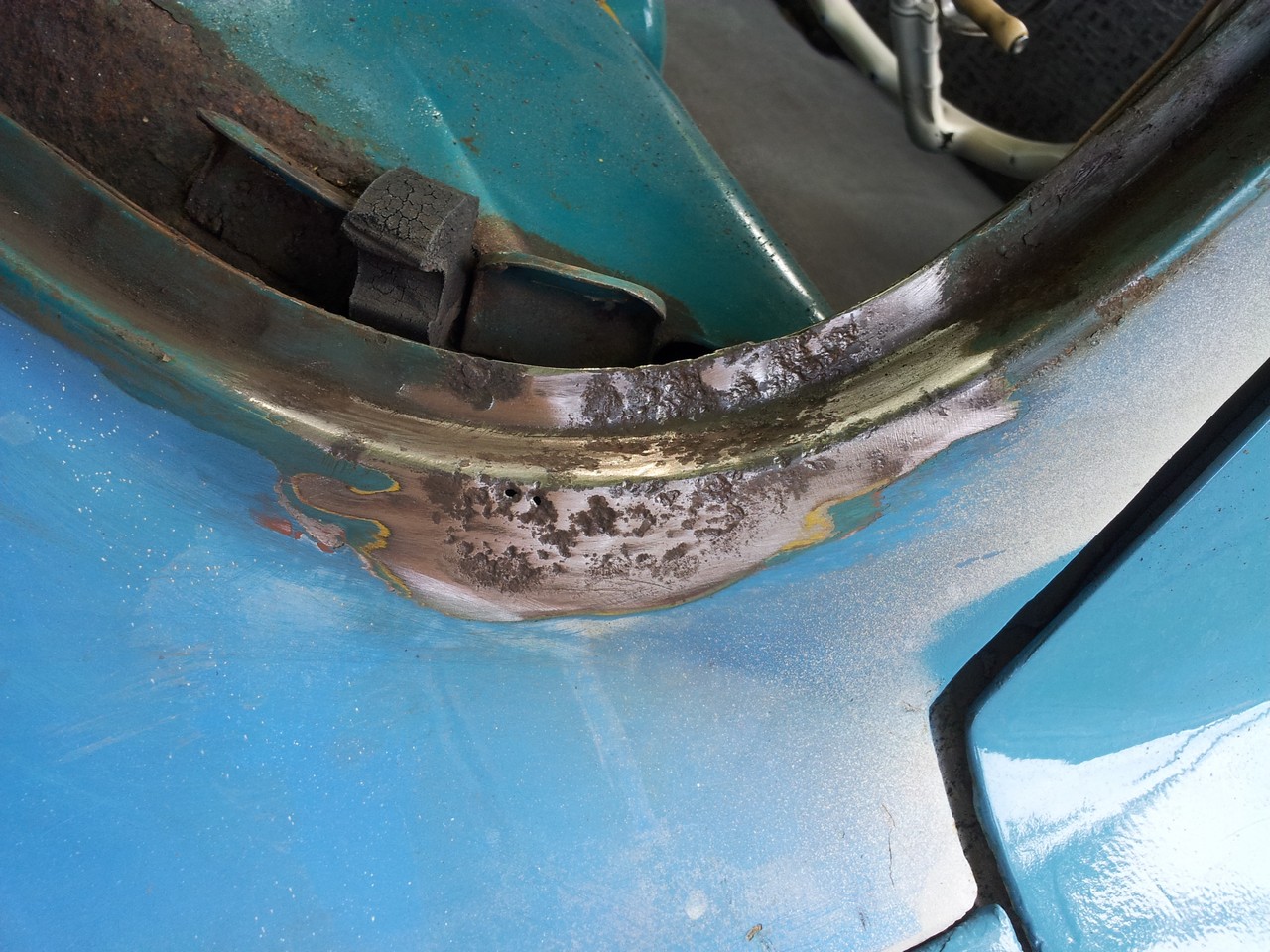

Я эти язвы и дырки запломбировал холодной сваркой…разумеется сперва отдраив, протравив преобразователем и загрунтовав. ОНА ( хол сварка) потом прекрасно шлифуется и выравнивается… ну а потом соответственно шпаклевка шкурка краска. На своей нарыл сквозные дырки на двери водительской на нижней части окна ( под локтем моим) прямо возле наружной бархотки. Когда разделывал выяснил теперь ( не прошло и 60 лет) что оказывается изнутри до ЭТОЙ поверхности не подобраться. Там снизу изнутри приварен вдоль окна уголок и это замкнутое пространство оказалось забито грязью и коррозией. Тоже расковырял, зачистил, травил, грунтовал, запломбировал. Вот на выходные закрашу. Фотки как нить покажу. Надо будет как нибудь при очередной ревизии дверей прочистить на остальных ЭТИ пространства и обработать. С торцов в них можно залезть тросиком на дрели.

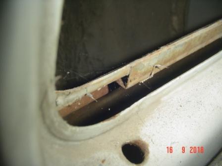

Вот нарисовал что нарыл. Пока двери сняты и разобраны можно эти пространства проревизировать и обработать.

Вот как раз уже закрасил щас сфоткаю и попозже фотки покажу.
вот тут
в своем бортжурнале выложил
Цитата(Боря @ 2018.09.14 21:55) *
уголков у меня там нет ни на передней, ни на задней двери. Только что проверил, карты еще не прикрутил. Машина 68-го года, двери вроде родные…
Мои двери не родные . Их сменил в 15м году. Подарил дед Фируз …покойный ныне. Это с его машины 69 года Р ка. Надо будет как нить глянуть на свои - просто из хламовника их извлекать…неохота.

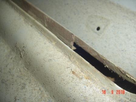

Залез таки в хламовник. Есть уголки на всех старых дверях. Мало того - они с обоих сторон стекла. Вот фото. Если двери собраны нарыть их непросто…стеклоподъемник помешает нащупать изнутри, а снаружи бархотки их прикрывают. Чтобы добраться до торцов для прочистки и обработки, бархотки с кантами придется снимать.
Изнутри я не щупал, за переднюю дверь тоже спорить не буду, возможно плохо пощупал, а в задней двери я через эти самые не то дырочки не то отверствия видел свой палец. Возможно до меня эти уголки кто-то убрал, возможна так и было.

Потому и применяю сварку…но ХОЛОДНУЮ.
Уголким все таки есть. Только у меня они не на всю длинну опускного стекла, а там, где форточки, их нет. И дырочки у меня почему то возле форточки. Так что извини, Адиль, что немножко ввел тебя в заблуждение! smile.gif

Бог с тобой. О каких извинениях речь. Уголки и у меня не на всю дину. На фото это видно. И тоже под форточками нет. НО. Те что есть вполне создают трудности для антикоррозионной обработки, и способствуют накоплению всяческой бяки. особенно если учесть то что в родне наши бархотки сверху открыты и не имеют резиновых ресниц, а уголки прихвачены внахлест точечной сваркой а не сплошным швом. И похоже за годы через едва видную глазом щелку туда просачивается водичка и пыль создавая влажный компресс и кариес. А то что МЫ не знали о существовании ЭТОГО препятствия и были в полной уверенности что промазав снизу не глядя вроде как обработали…тоже играло на руку коррозии - что я в результате и поимел.
