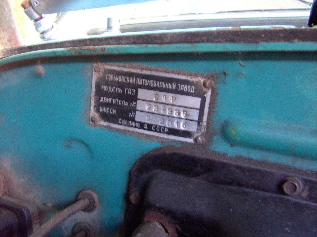

сообщение 2017.08.14 22:14

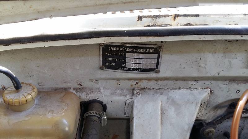

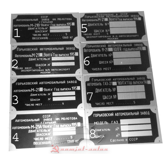

Только я вот не понял, а что за "левая" табличка под капотом без графы про год выпуска?
А таблички в різні роки різні були:

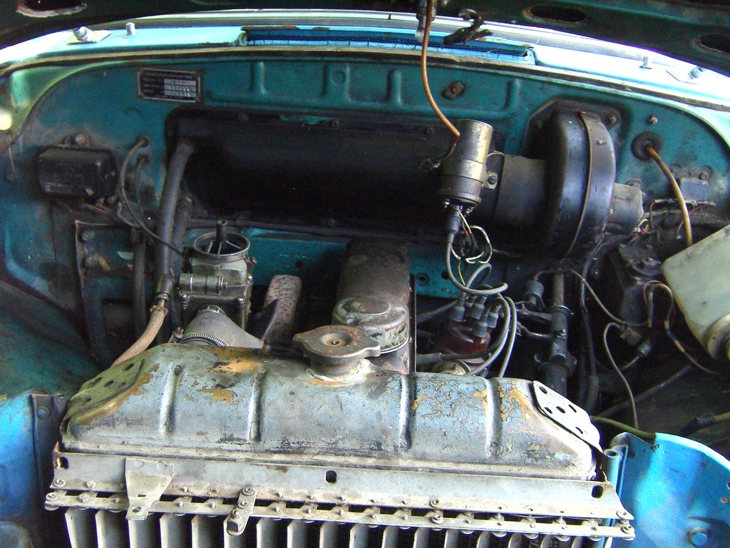

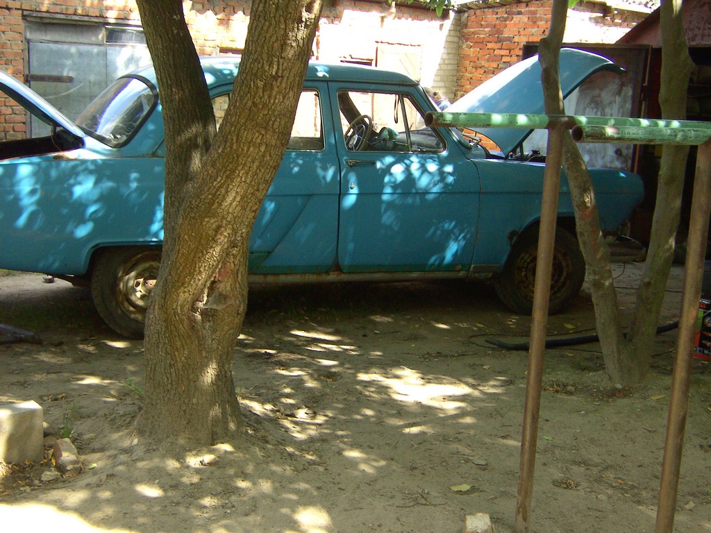

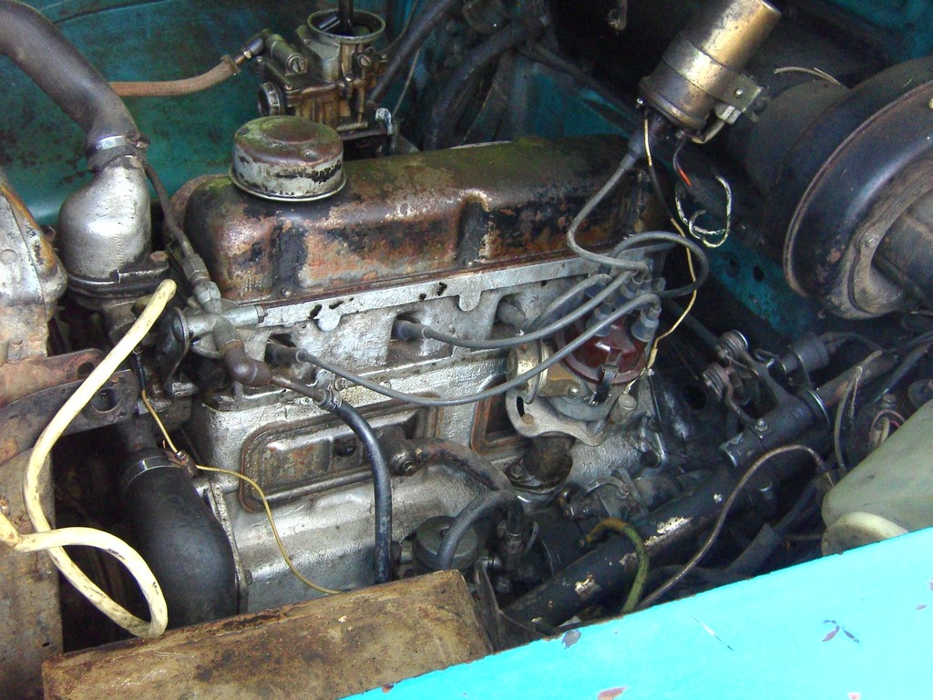

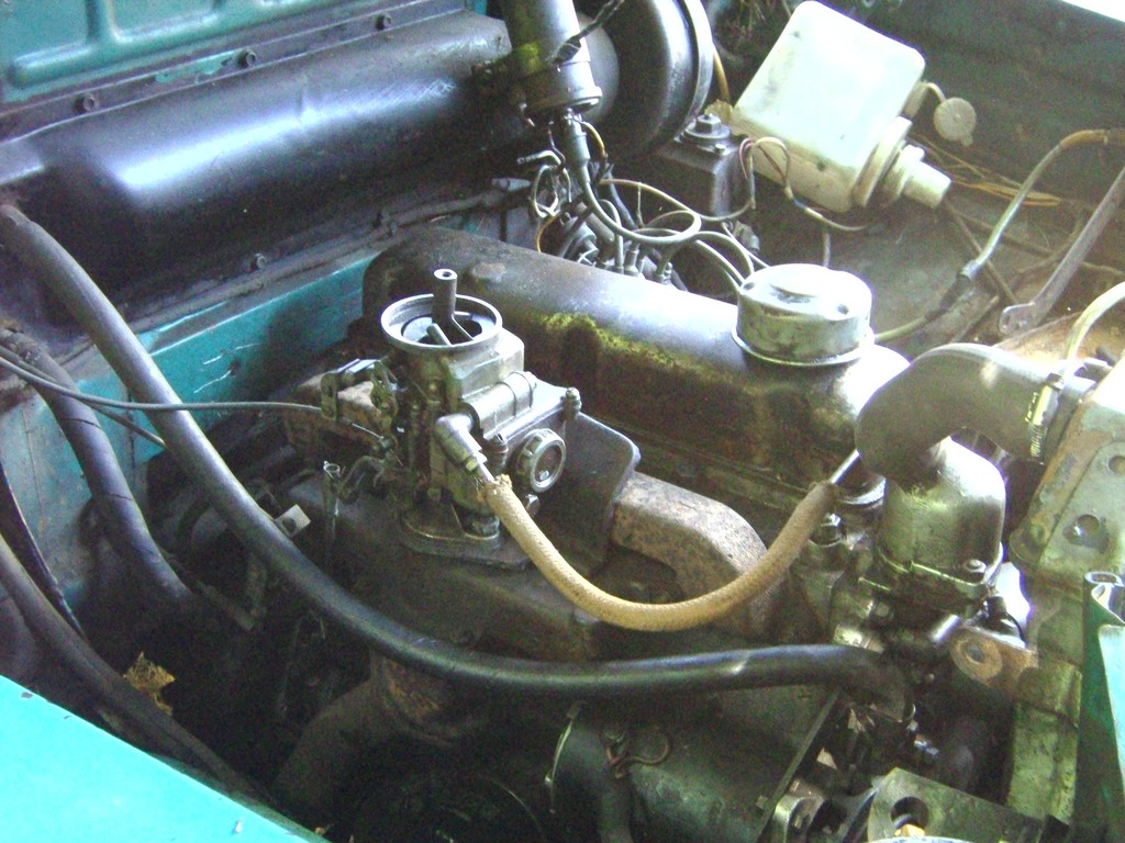

Появилось два вільних дні, провів з ласточкою.
Позавчора зранку поміняв котушку, розібрав, промив-почистив-продув карбюратор і невідомо скільки би я ще з нею промордувався, якби ненароком не захотілось мені відкрутити зливну пробку бензобака. Відкрутив, а воно капає. Штурхнув туди трісочкою - потекло. Бруду було не дуже багато, а саме цікаве те, що там було грам 700-800 води. Чи то за ті роки конденсату стільки назбиралось, чи хтось може на воду хотів двигун перевести biggrin.gif
Ще встиг перебрати гальма на трьох колесах, попередній власник два роки тому перевів її на Дот, відповідно поміняв всі манжети і сальники, але або він погано промив систему, або передні гальмівні шланги неякісні попались, але вони були практично непрохідні. На лівому передньому підшипник мені не сподобався - поміняв. Сальники теж. Виявив, що шкворні теж треба робити, люфт досить замітний.
Щось помалу робота йде. Хотілось би швидше.
сообщение 2017.08.18 19:44
Ты не поверишь, я знаю, что они были разные. smile.gif Но вот твоя машина по виду должна быть с годом на табличке или это был кузов на сборку?
В техпаспорте какой год написан?
1968, подивився тут і ще тут і тут, все ніби сходиться. Чи я щось не розумію?
сообщение 2017.08.19 17:39
Все сходится, т.е. по моим наблюдениям на табличке не было года выпуска на машинах, что собирались НЕ на ГАЗе на базе готовых кузовов, к примеру 1-й комплектности.

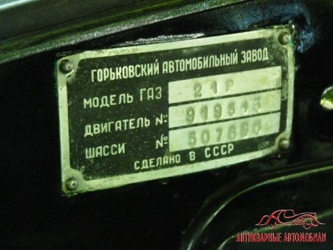

Gazik
сообщение 2017.08.22 9:59
Авто: ГАЗ-21Л 'август.1963
Из: Херсон
Был(а): 2025.09.13 22:31
Поздравляю!!! Буде ще бігать!!! а табличка ставилась с 1968-1971 год и на ранних 24-х тоже часто встречаеться (по сайтам продаж авто можно посмотреть).
http://techplate.narod.ru/1/avto/GAZ/gaz.htm
Фото таблички авто 1968 годаПрикреплённое изображение
Фото таблички ГАЗ-24 1971 годаПрикреплённое изображение
https://auto.ria.com/auto_gaz_24_18257235.html
А лучше спросить у наших форумчан у кого машины выпущены в период с 1968-1970, ну или у кого 24-ка с 1970-1971 год какие у них таблички. Вот к примеру у Штирлица вроде Р-ка 1968 года, да и УС-1968 может фото таблички осталась.
Майже перебрав гальма, ще в одному колесі манжети лишилось поміняти. Передні шланги були зовсім непрохідні, гальмувала тільки задніми. Поміняв передні шланги, якраз останні два зі старих запасів, поставив нові колодки. Почав розбиратись з електрикою, з проводкою ніби все в порядку, закис правий передній поворотник, треба буде патрон поміняти. Планую в четвер продовжити.
сообщение 2017.08.31 14:38
У меня машина 1968 года. Года выпуска там нет. Его перестали бить в 1967 году. Я этим моментом уже давно интересовался.

Спасибо за уточнение значит будем считать что год выпуска перестали бить на табличках авто с 1967-1971,
сообщение 2017.08.31 15:01
Честно говоря, я не знаю, на всех ли машинах 67-го года не было на табличке года. Возможно, на машинах начала 1967 он и был.
Gazik
сообщение 2017.08.31 15:52
Из: Херсон
Согласен с Вами полностью возможно это изменение произошло в конце года, Нужно что бы отозвались владельцы автомобилей 1967 года как начала года так и конца.
сообщение 2017.08.31 21:21
Кстати, немного не по теме: где-то к 1968 году на ГАЗ-21С исчезли хромированные стрелы с крыльев. На 21УС оставались до самого конца выпуска.

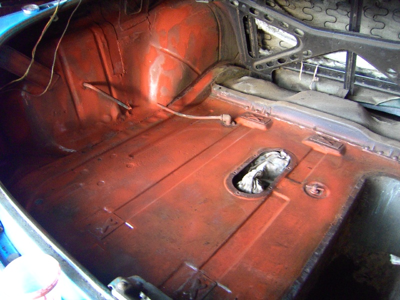

Боря
сообщение 2017.09.09 22:05
Имя: Борис
Авто: ГАЗ-21 '1968/2017
Из: Лапаївка, Львіська обл.
Был(а): 2026.10.01 22:28

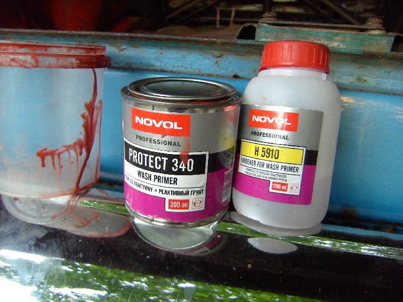

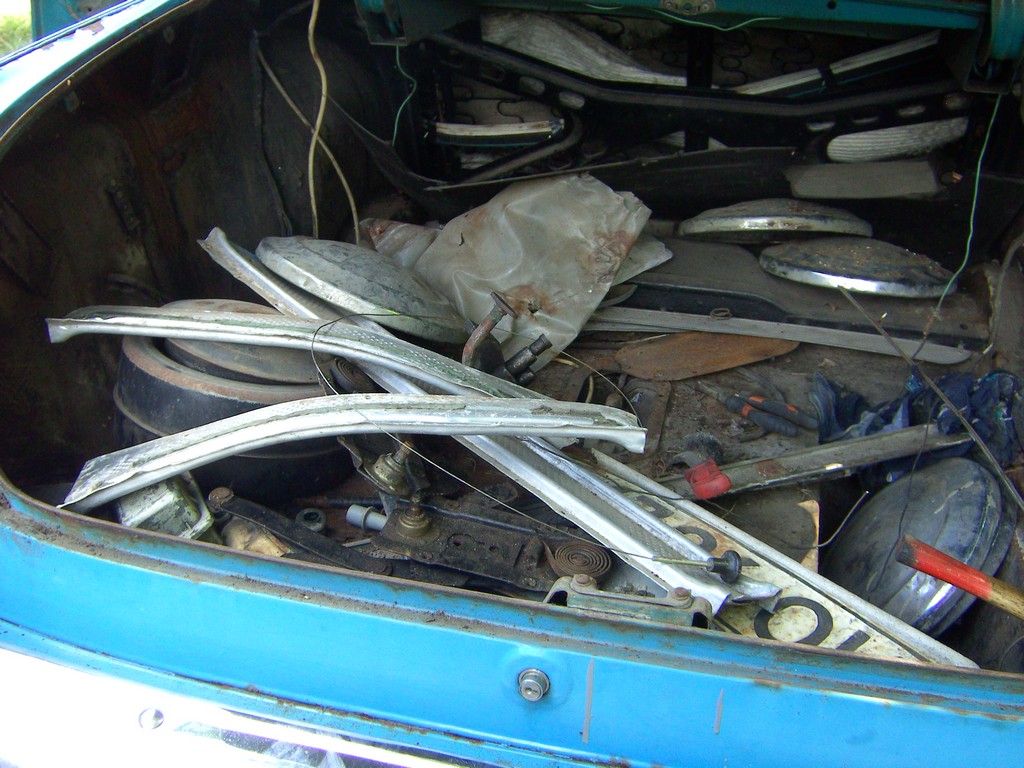

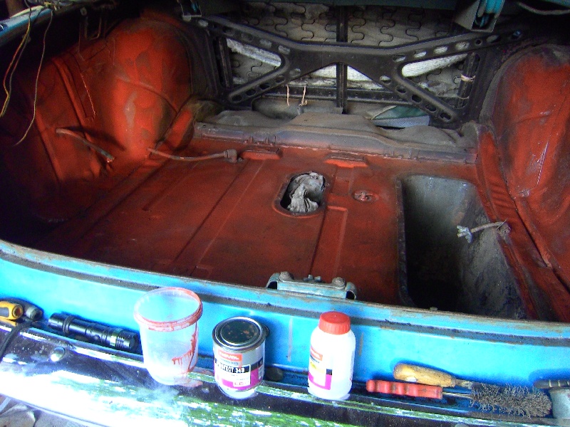

Щось помалу справи рухаються. Відшкрябав багажник, трошки побризкав грунтом:
В понеділок планую продовжити.

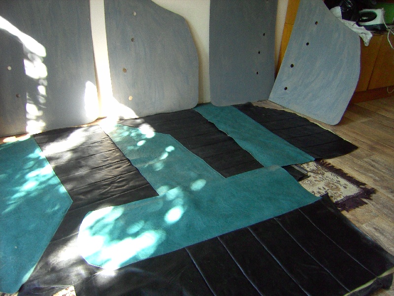

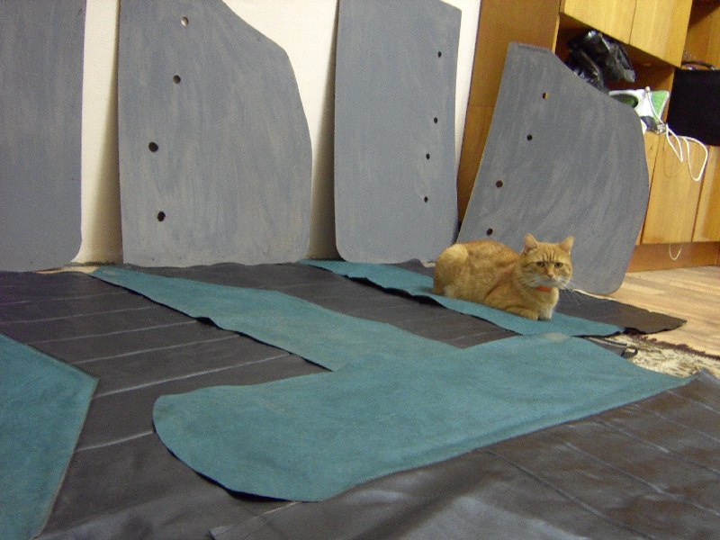

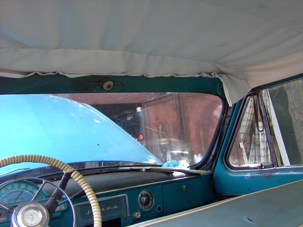

Серед приданого до ласточки були пошиті, але недороблені дверні карти:
