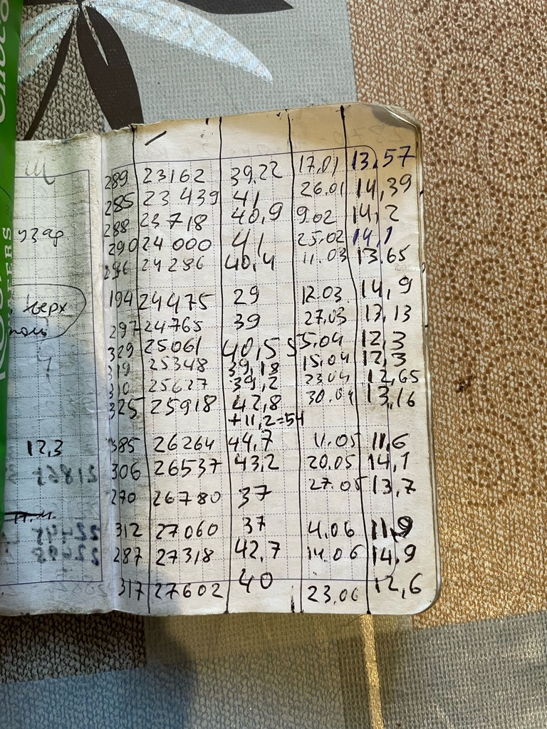

Цитата(Руслан и Людмила @ 2021.10.15 8:46) *
Скільки газу або бензину споживає на 100 км?
Та по всякому буває. див. останній стовпчик:
Зараз двигун на обкатці, бере біля 16. Попередня ласточка брала мінімум на літр менше.

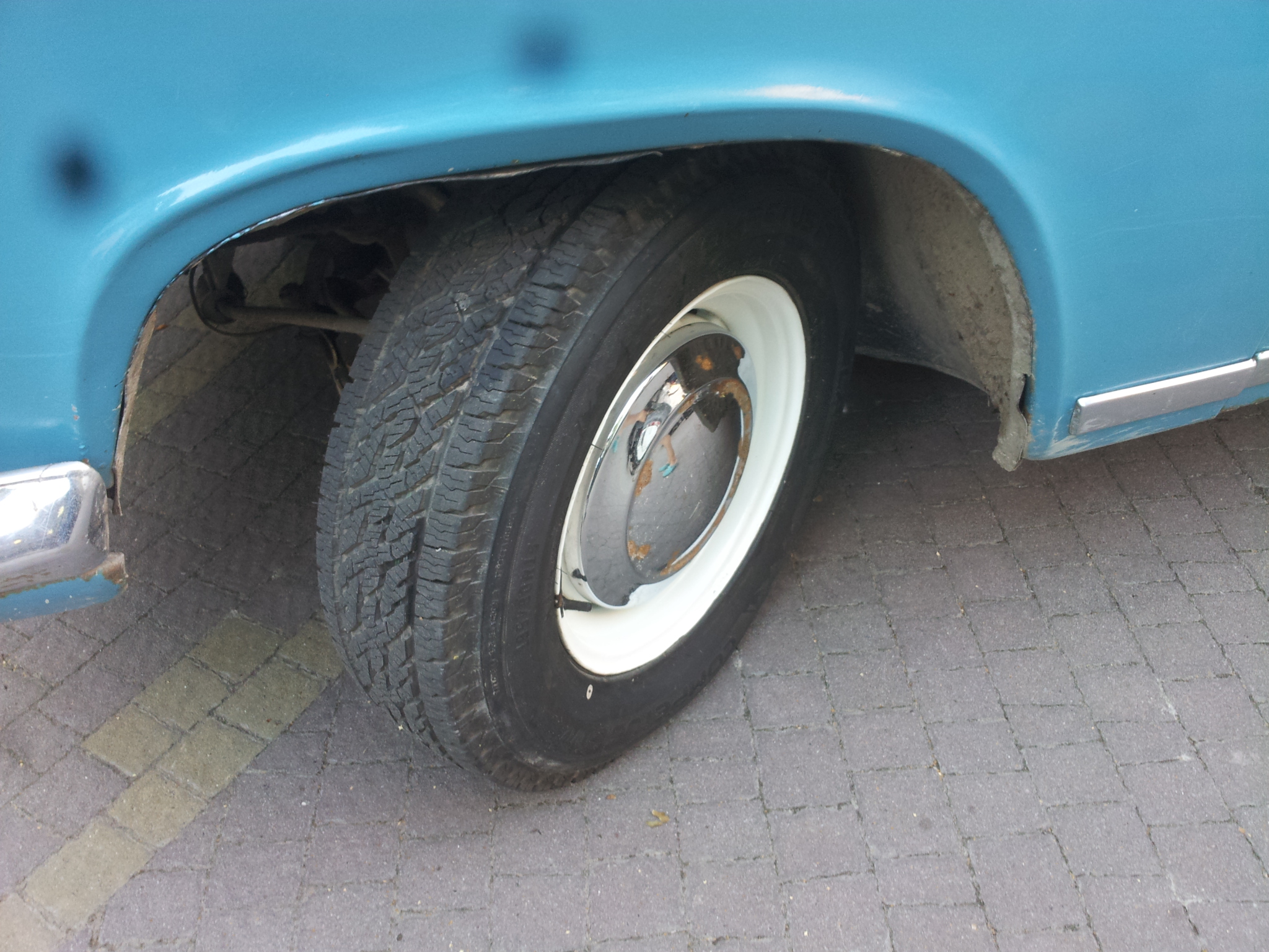

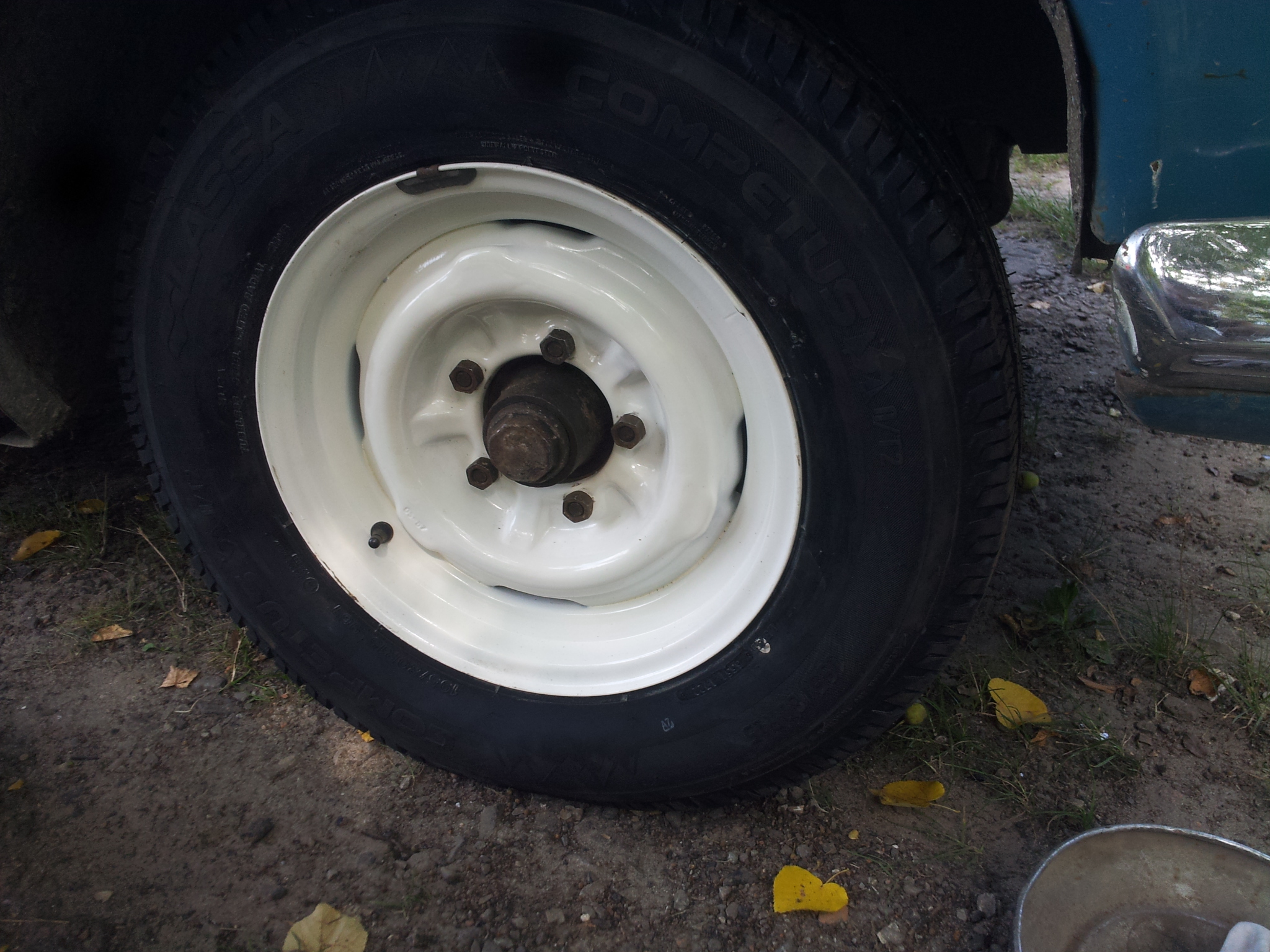

Розжився ще на пару коліс. Взяв турецьку Лассу 195/80R15

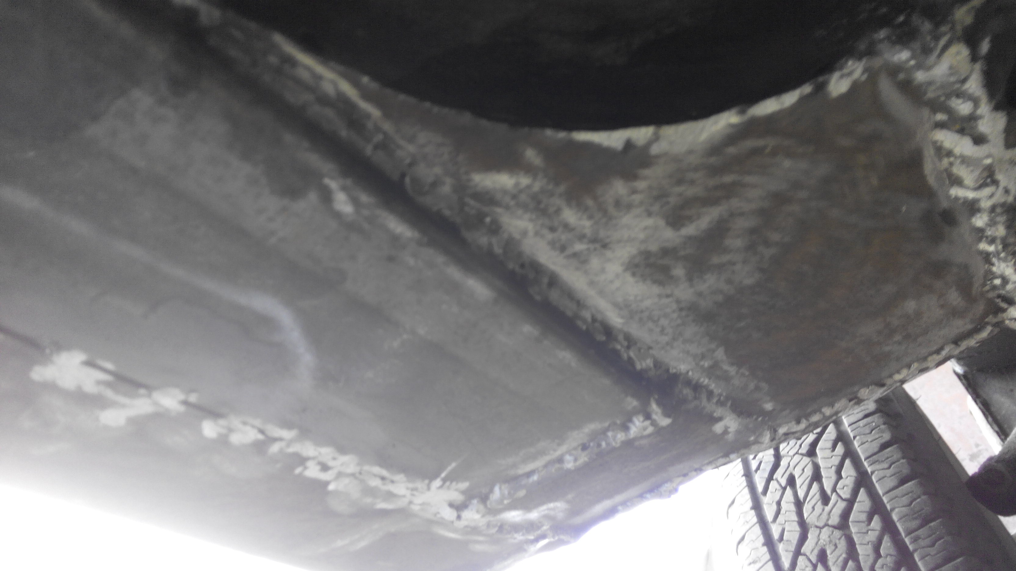

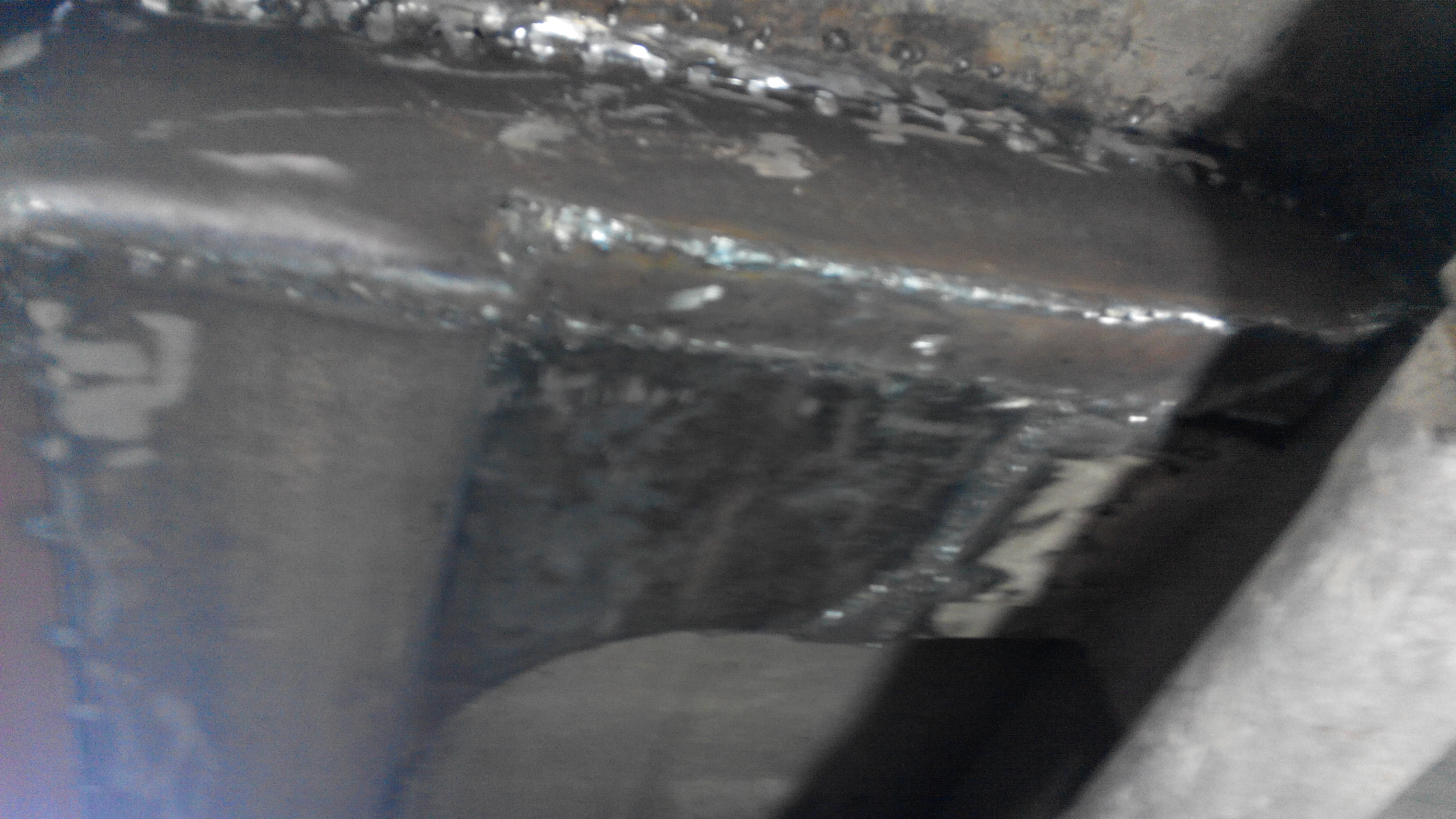

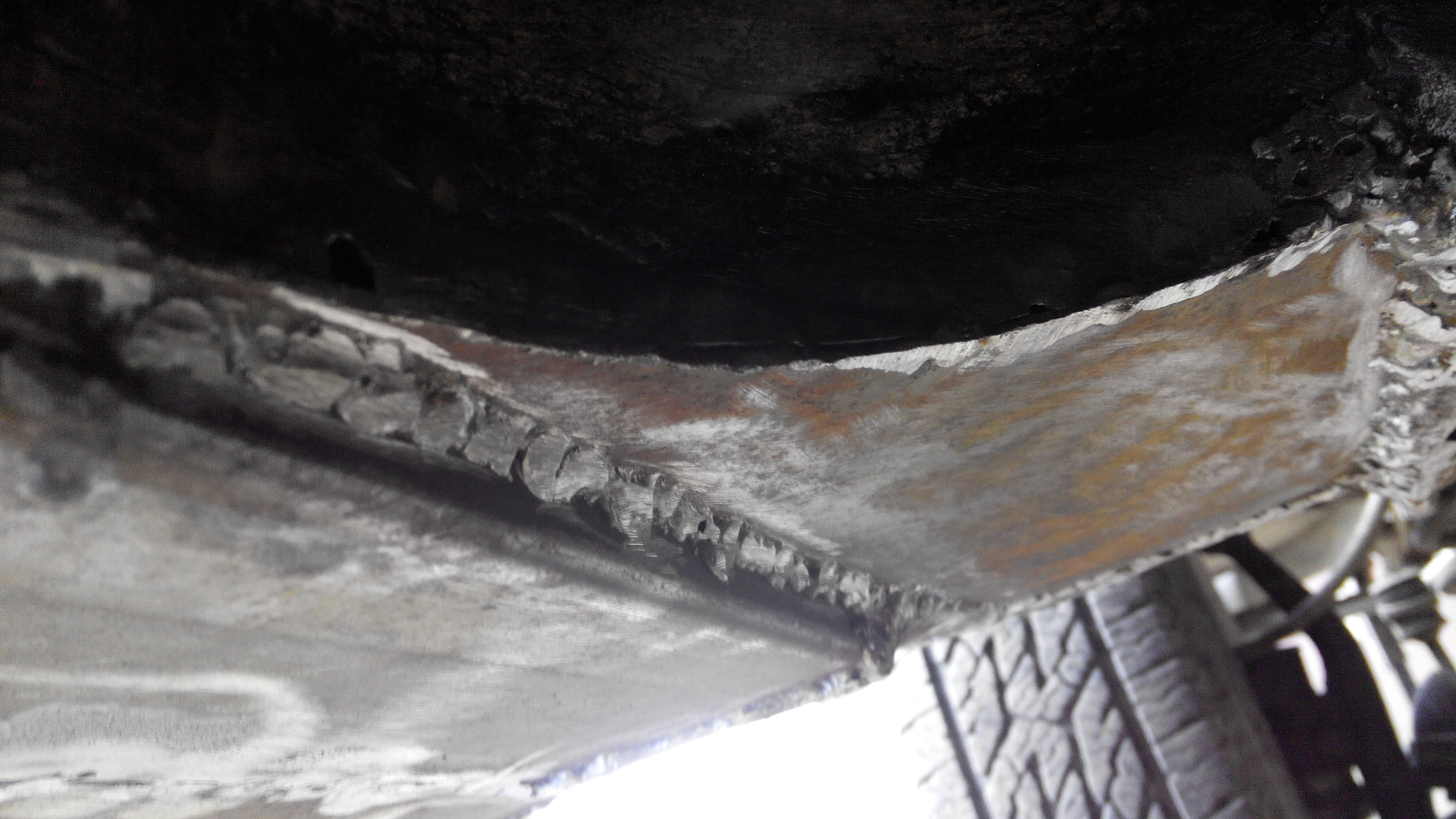

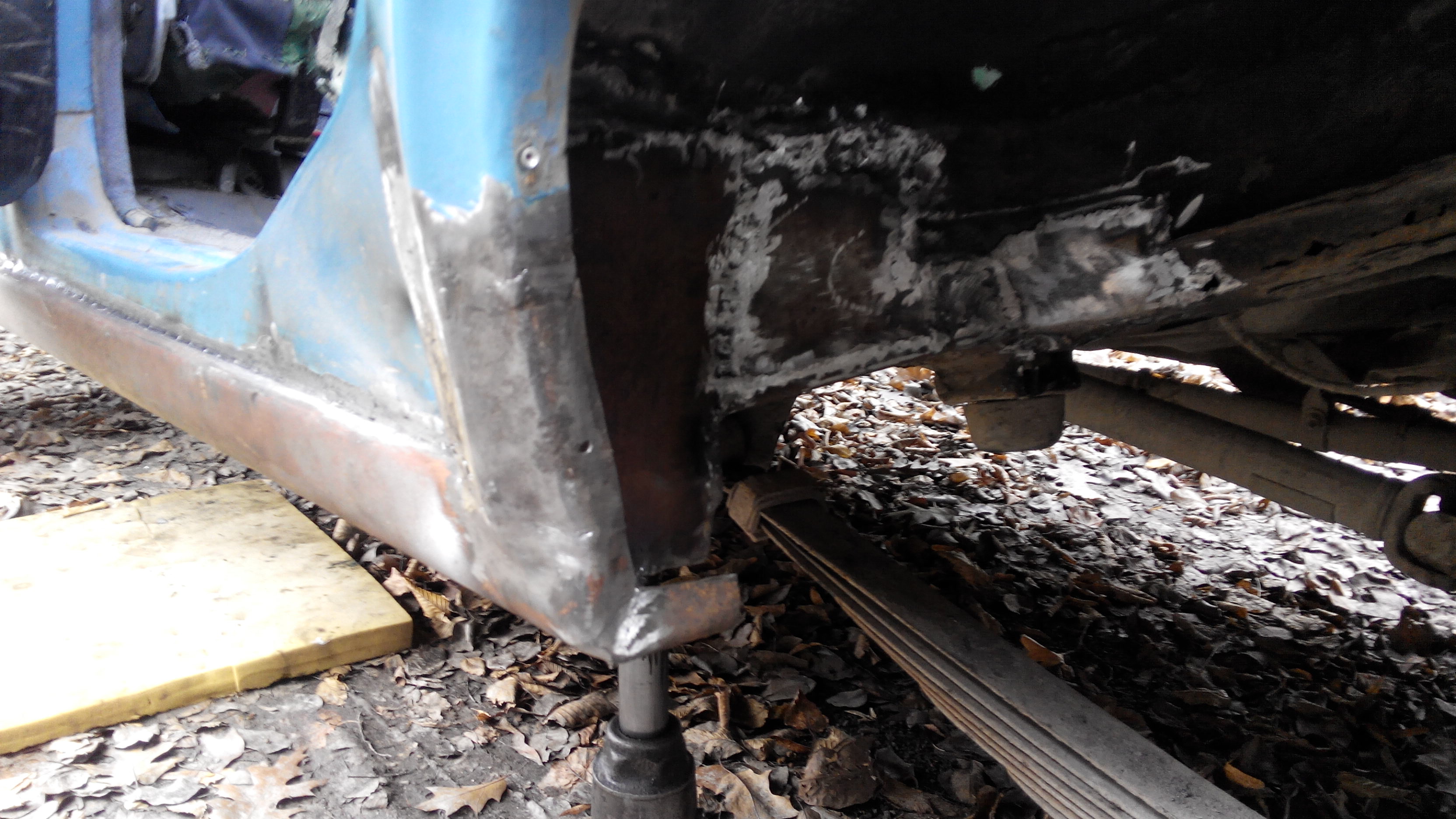

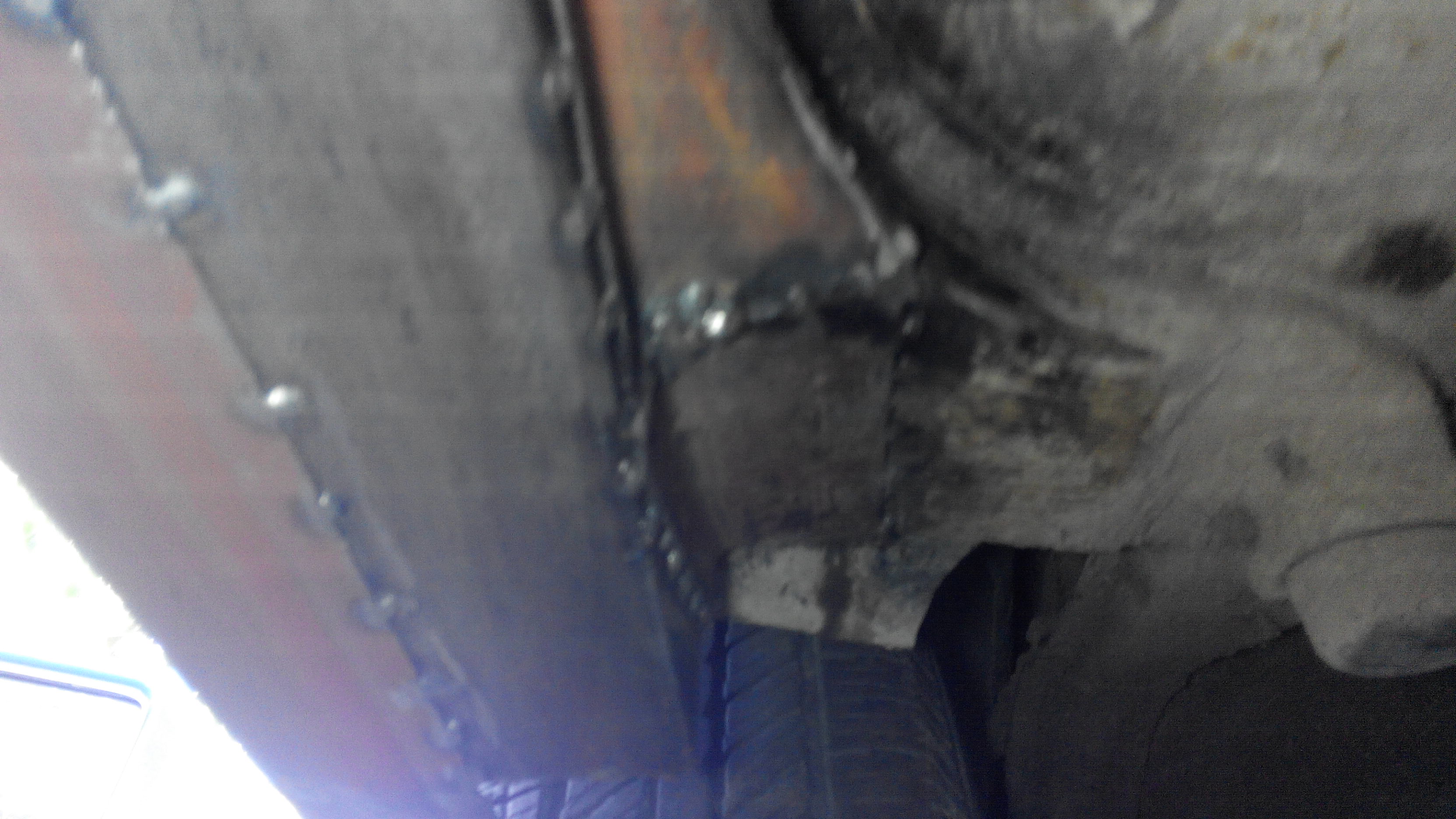

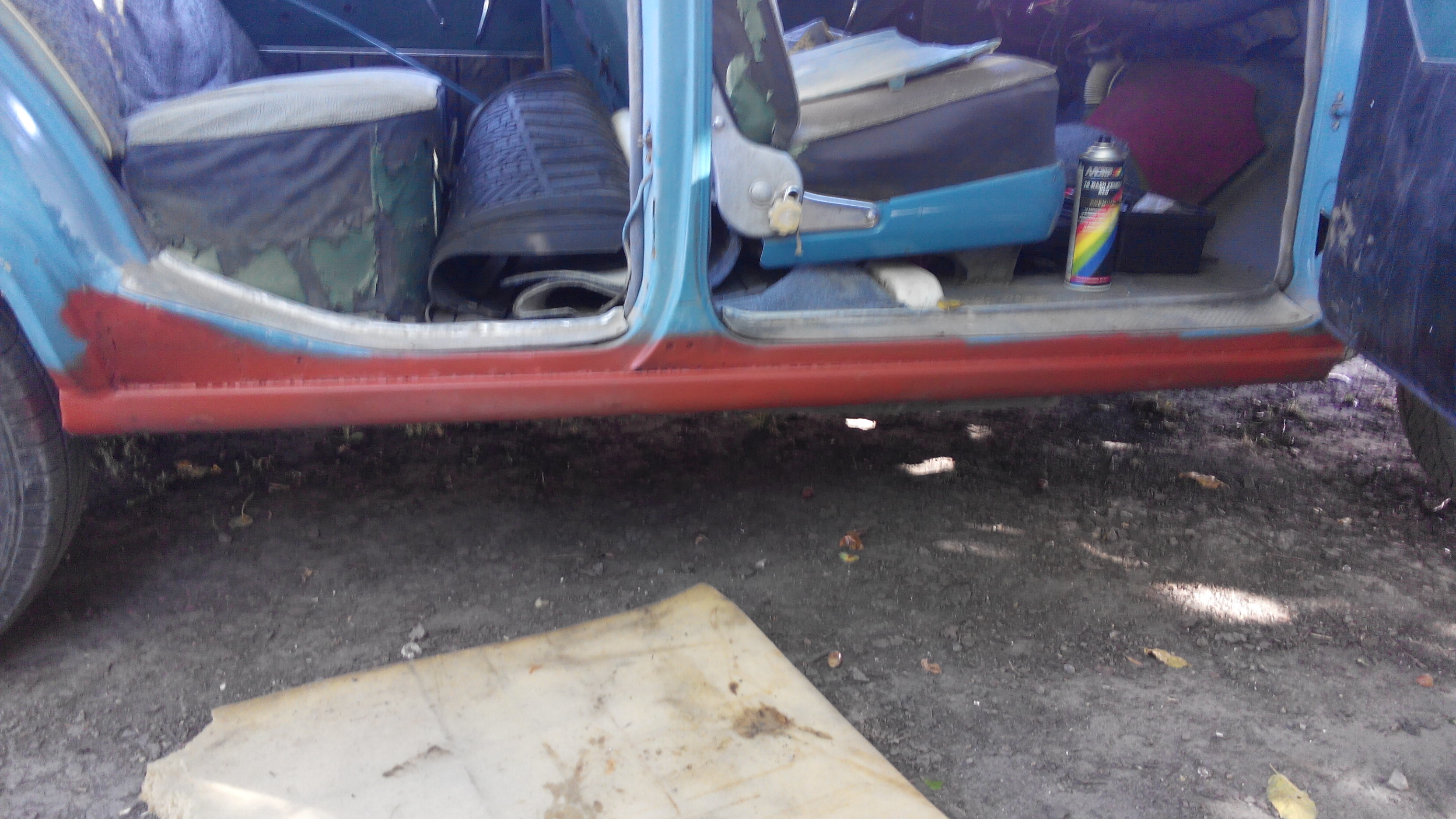

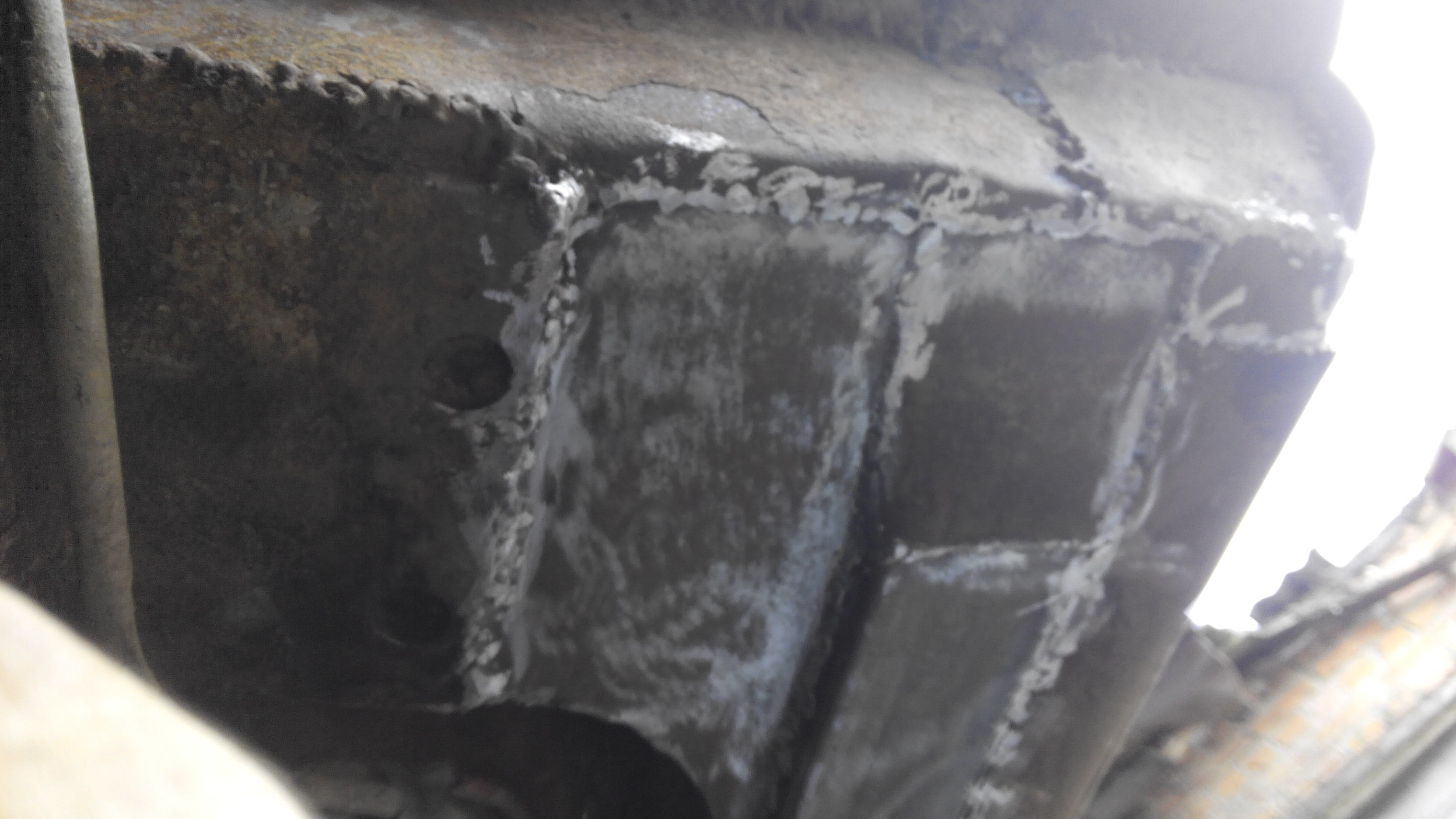

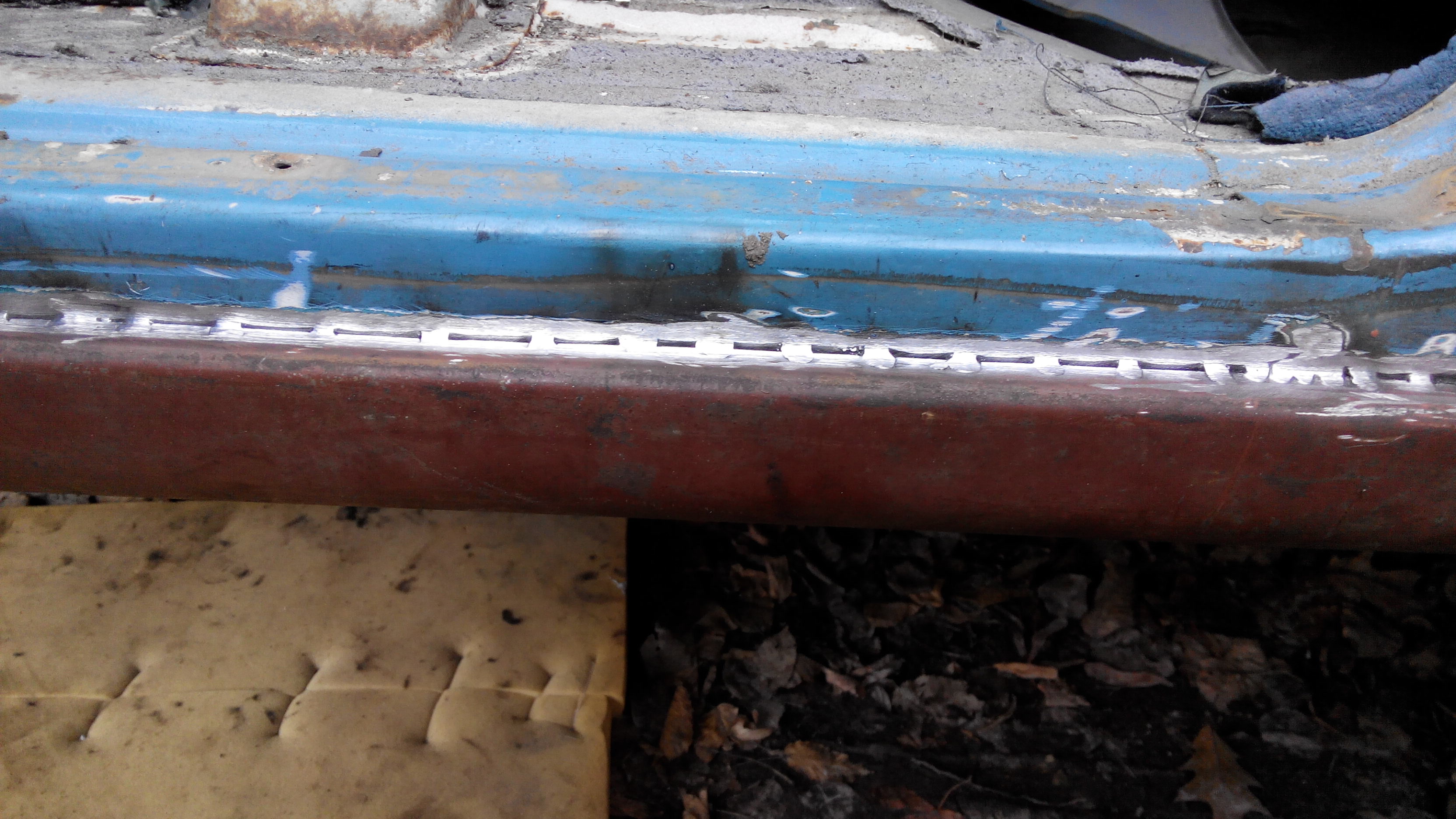

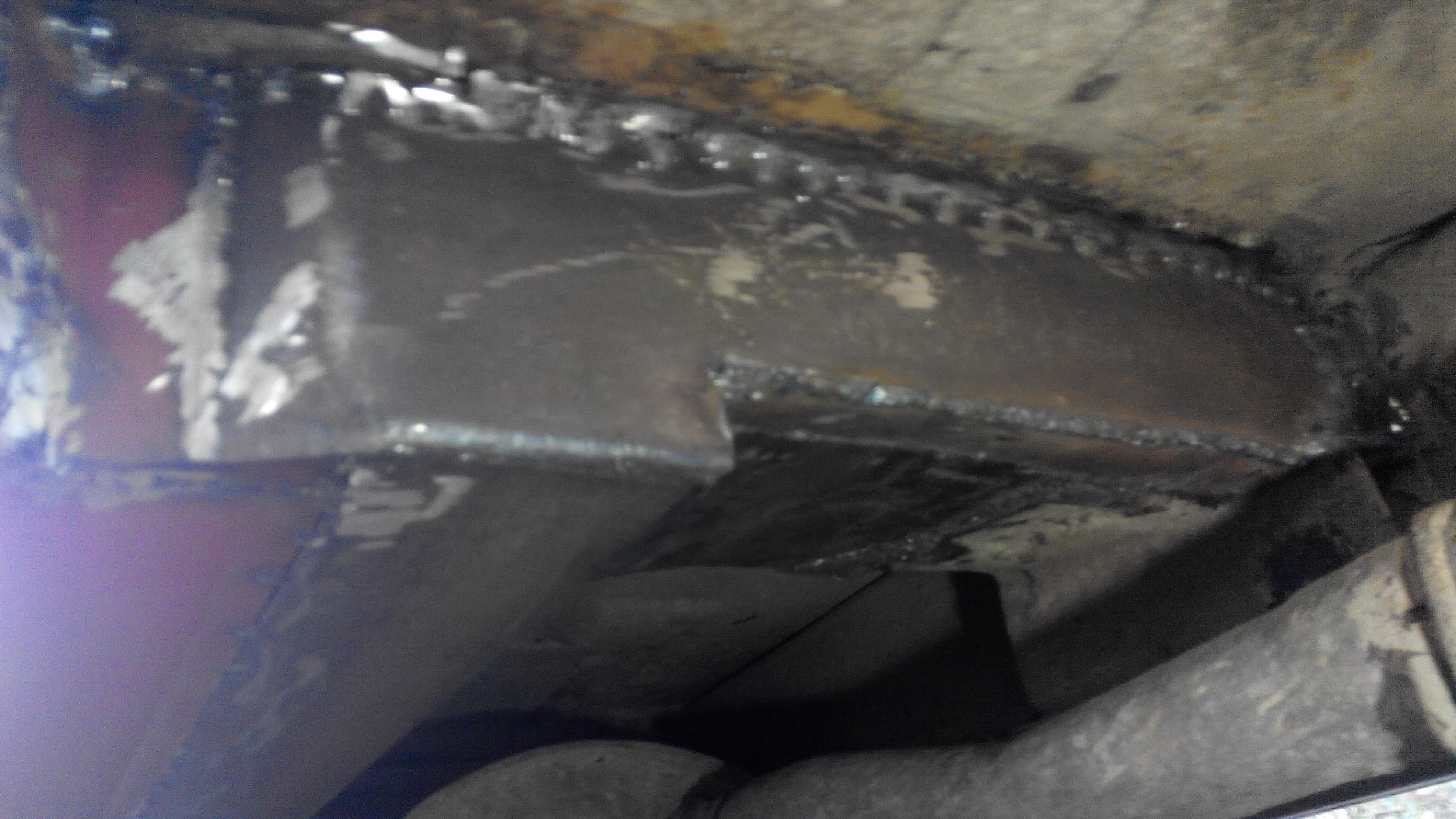

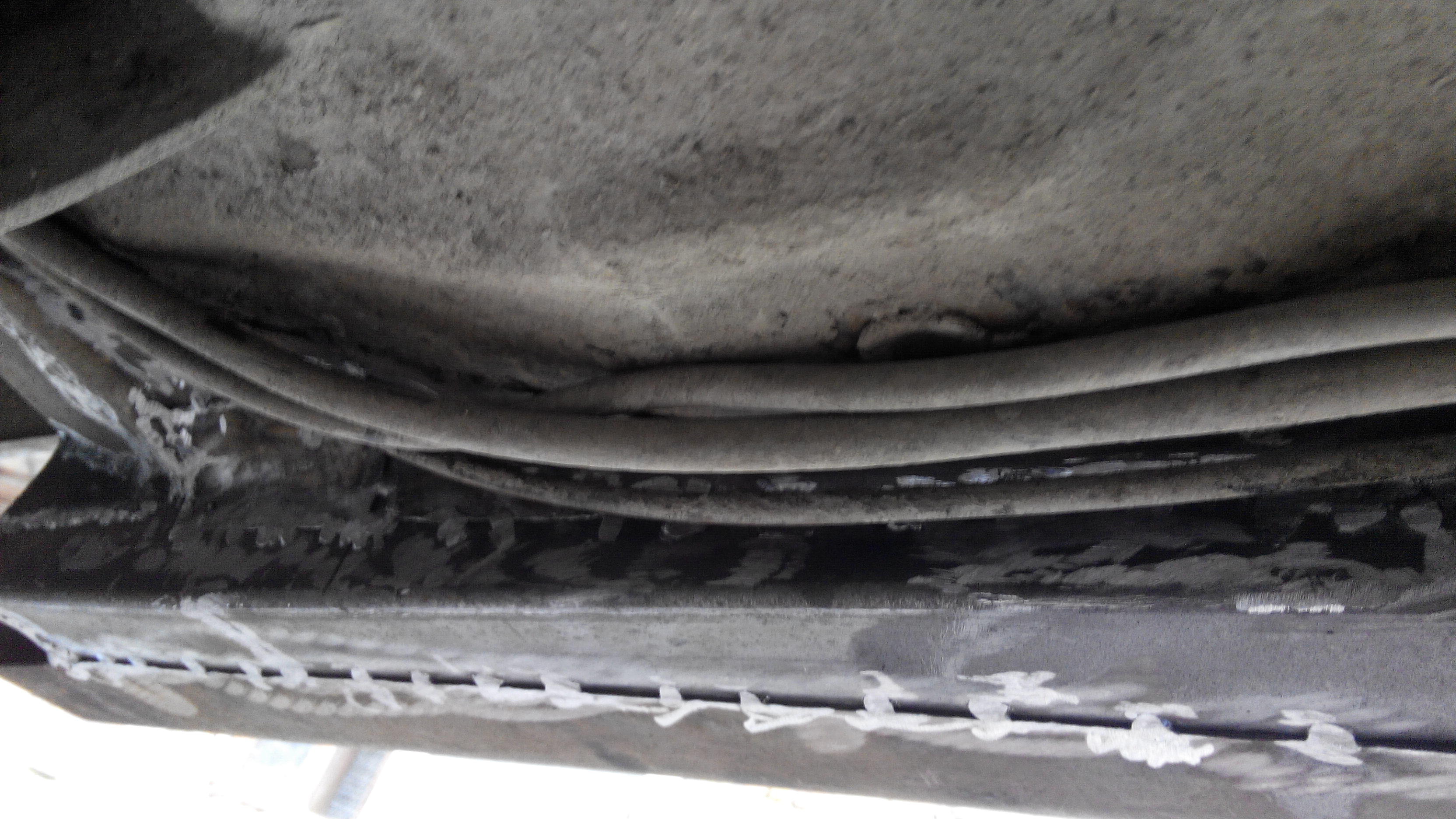

Почали в моєї ластівки гнити корба і пороги… Щоденна експлуатація дає себе знати.
Прийшлось трошки поштопати:
Це було минулої осені. А цієї осені поварив праву сторону:

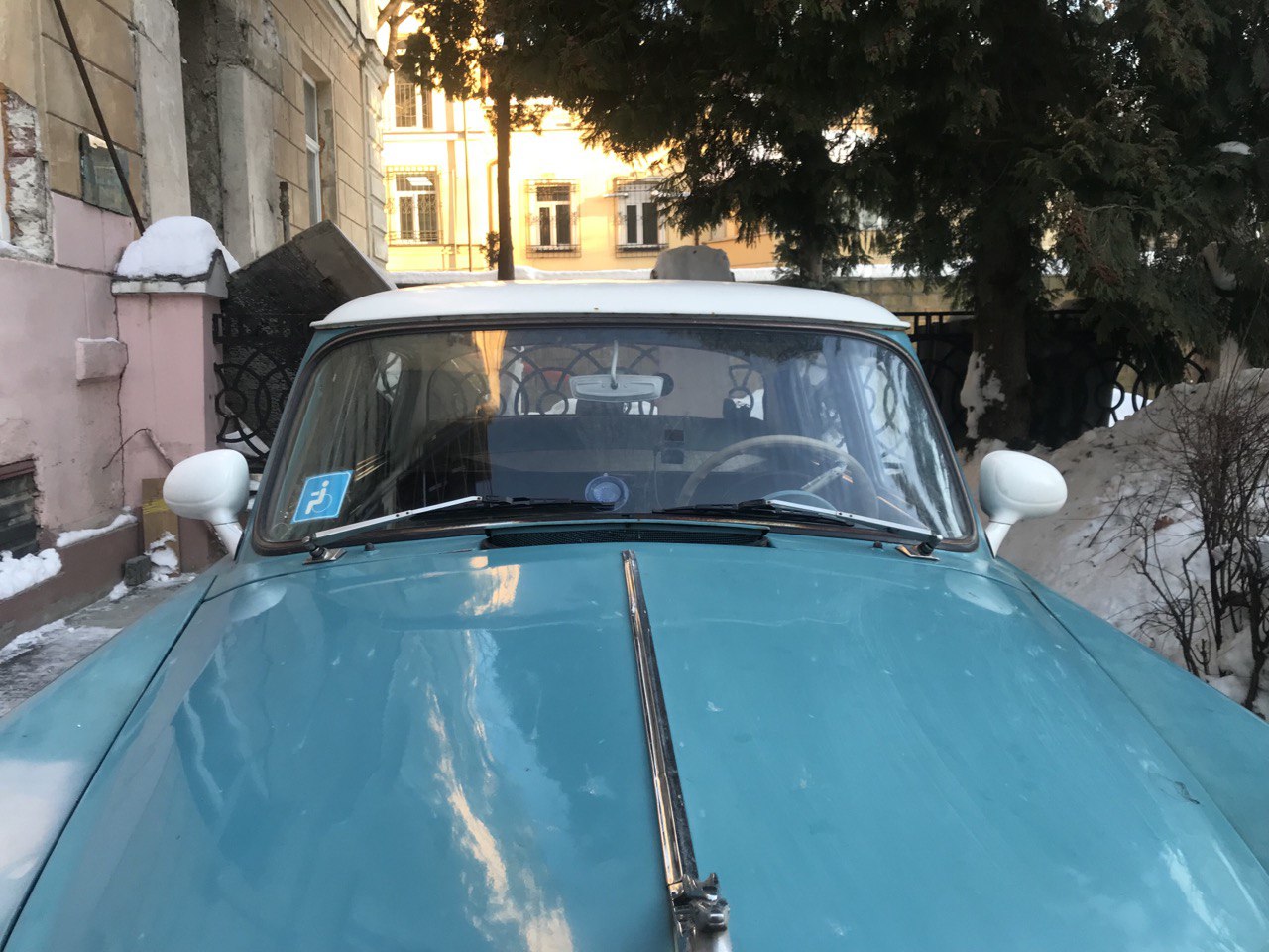

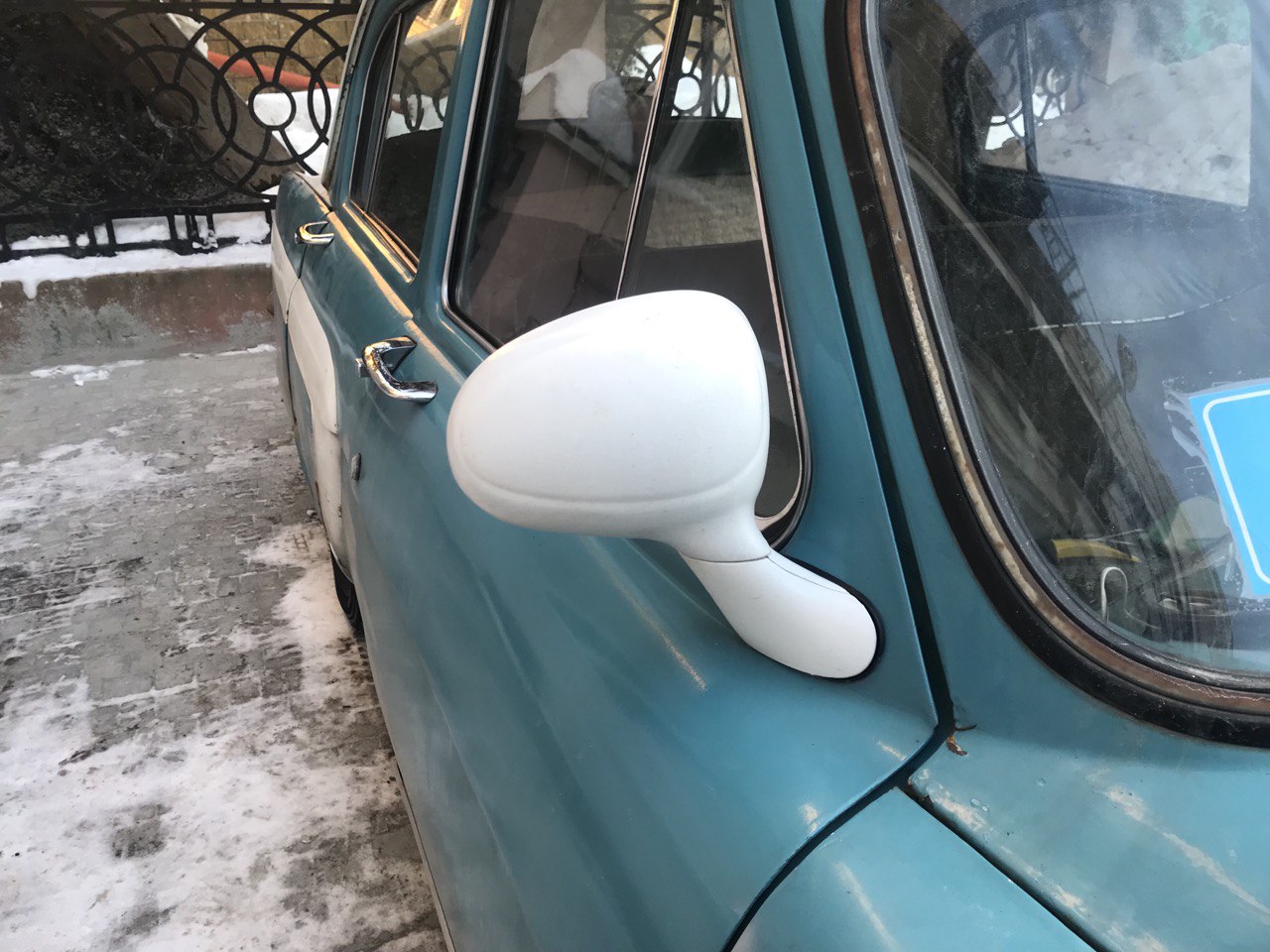

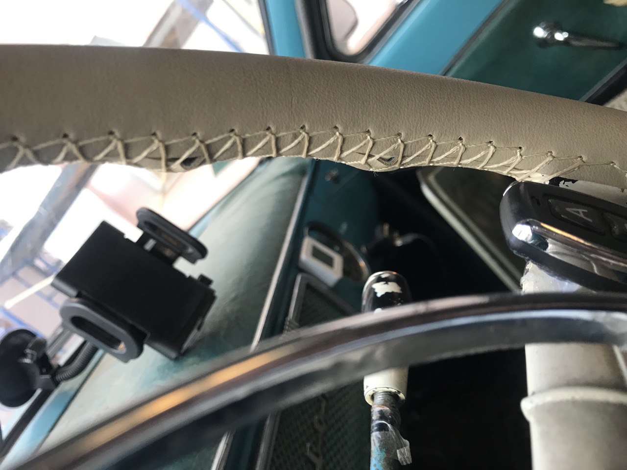

Поставив собі дзеркала від Матіза:
Трошки кермо вдосконалив, бо на морозах трошки холодне було:
