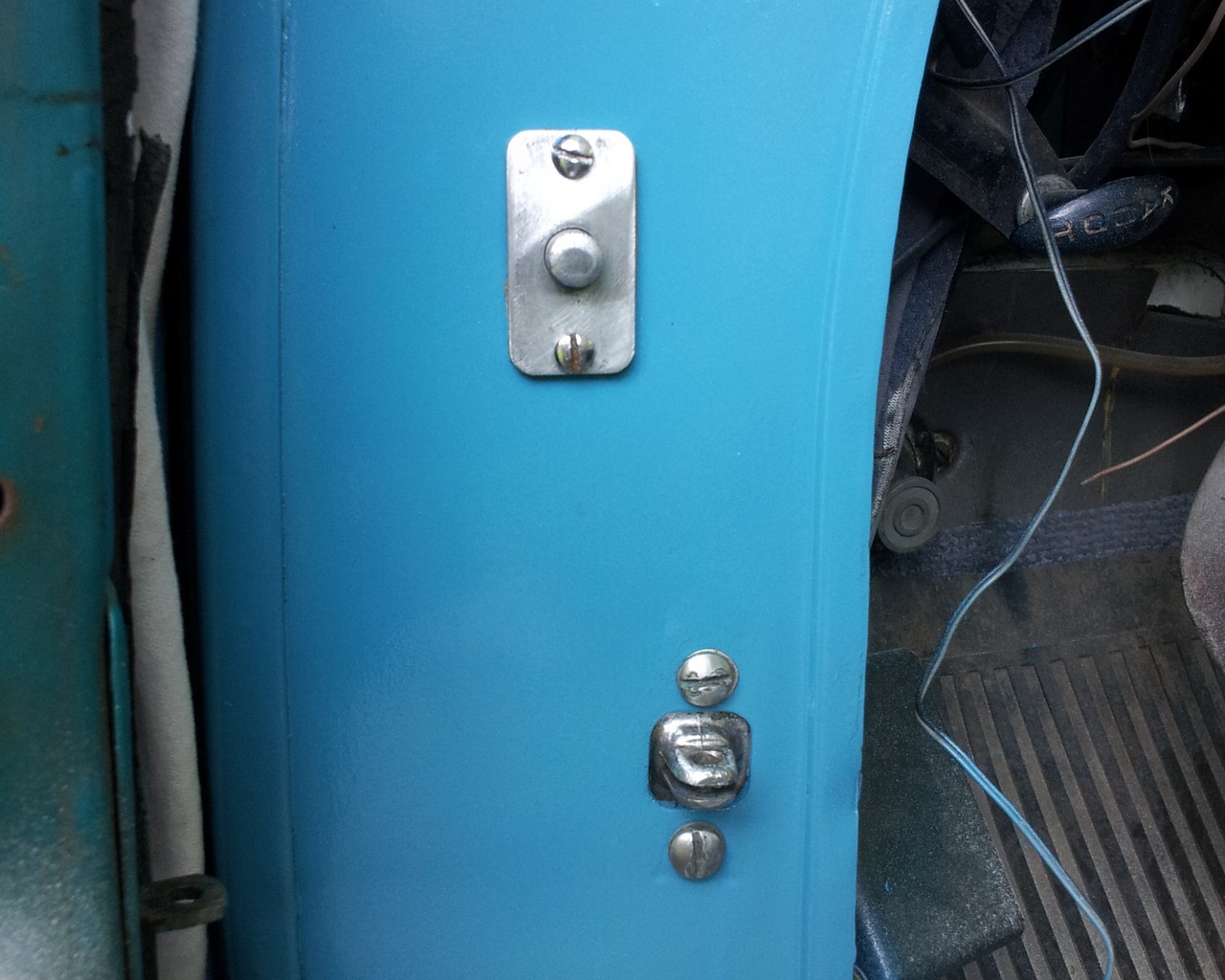

На сьогоднішній день:
Коли прикручувавось ці пімпочки:

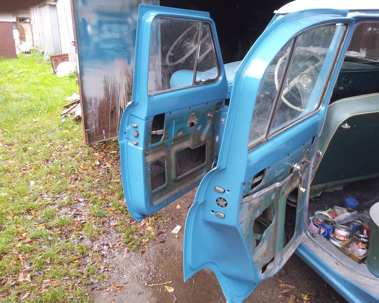

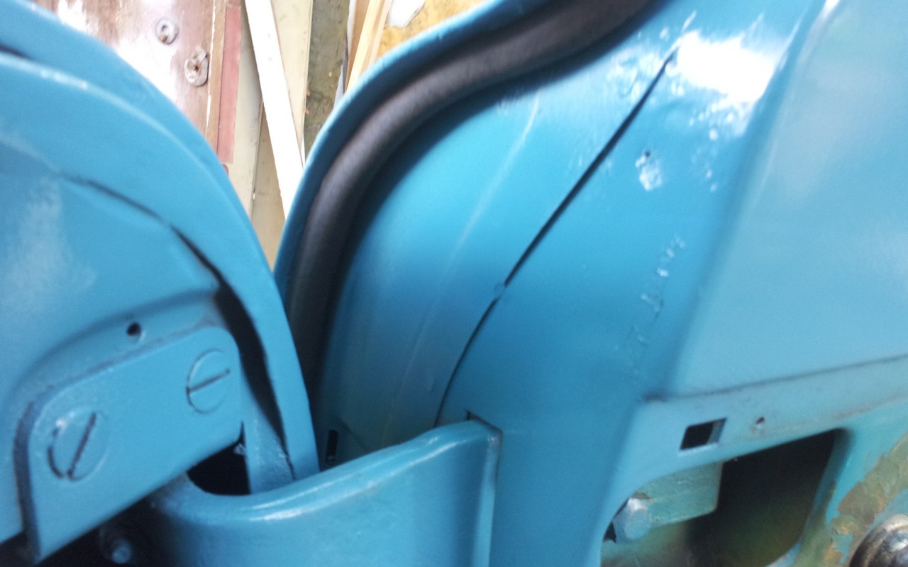

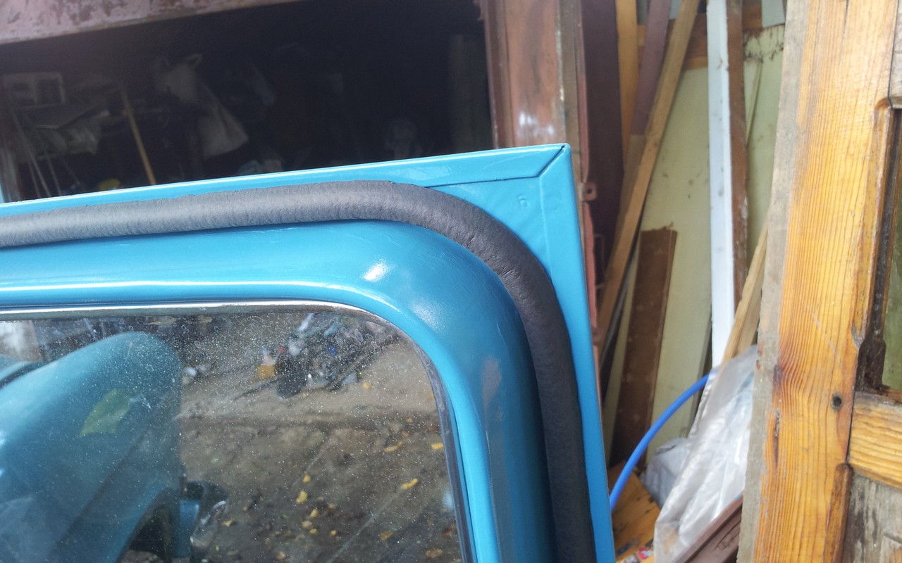

Помалював двері зі середини:
Ущільнювач на одну дверку взяв на пробу такий https://detali.zp.ua/catalog/52041-uplotnit…content=product , на остальні побутовий, на вигляд майже не відрізняється, подивимось, який довше протяне.

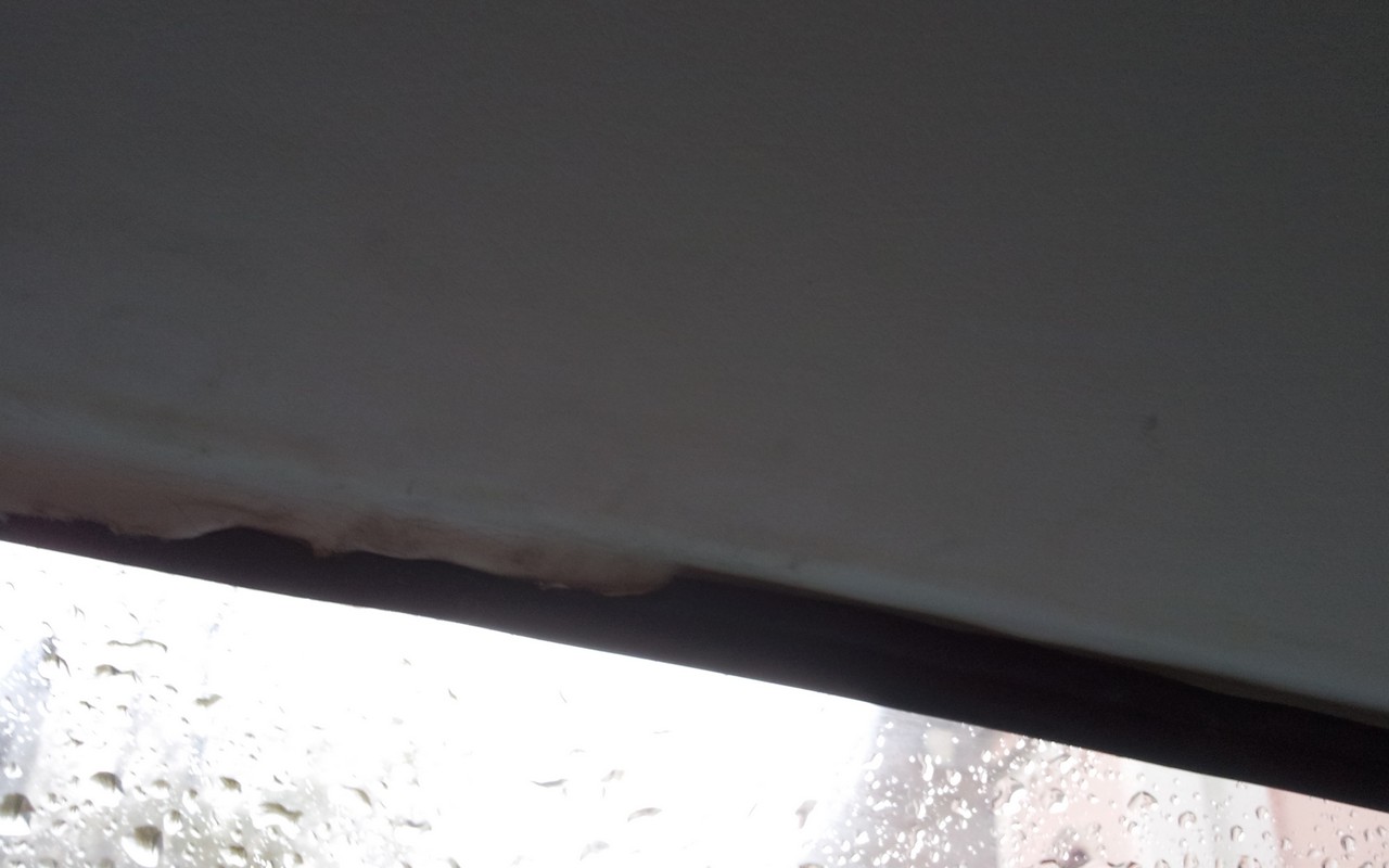

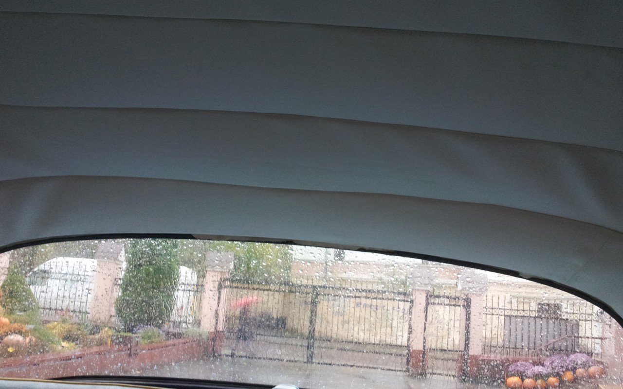

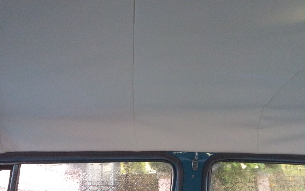

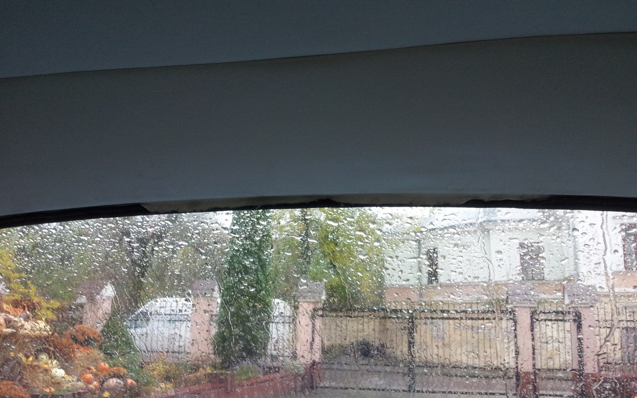

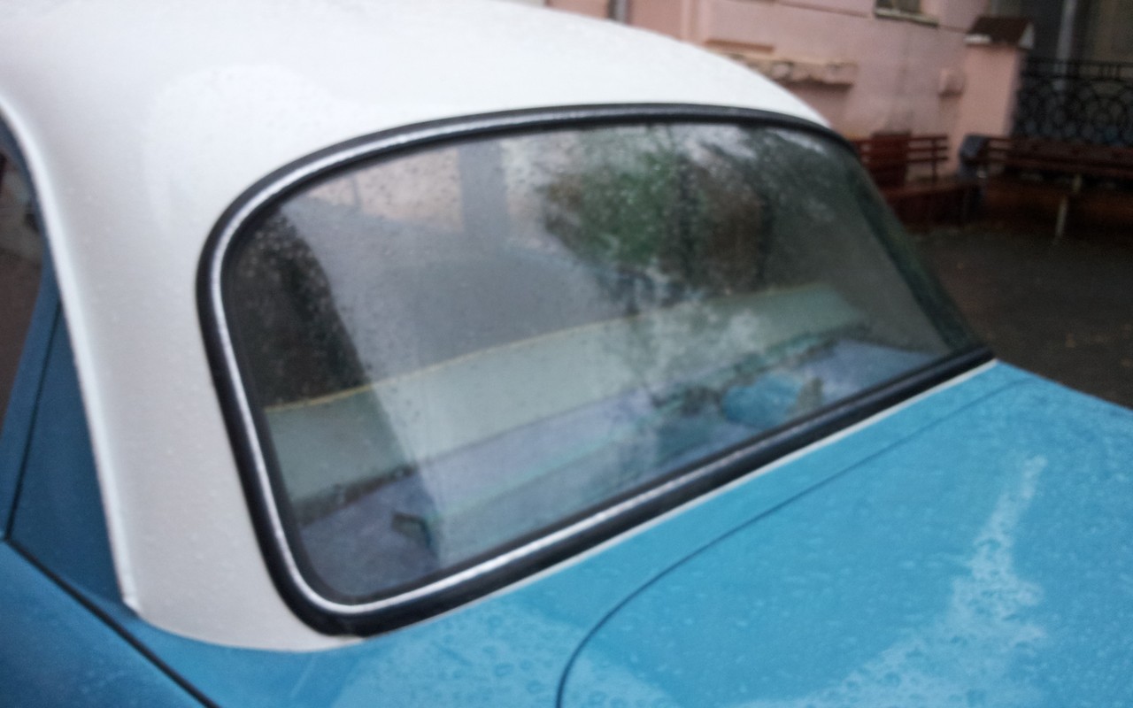

Далеко і не один і не два рази міняв ущільнювачі, і ні разу не було серйозних засад. Раз легше, раз тугіше, але мінялось. Переднє вдвох з сином взагалі за лічені хвилини поміняли, а от кілька днів тому рішив задній ущільнювач поміняти, і тут почалось. Ззовні виийшло ніби нічого:

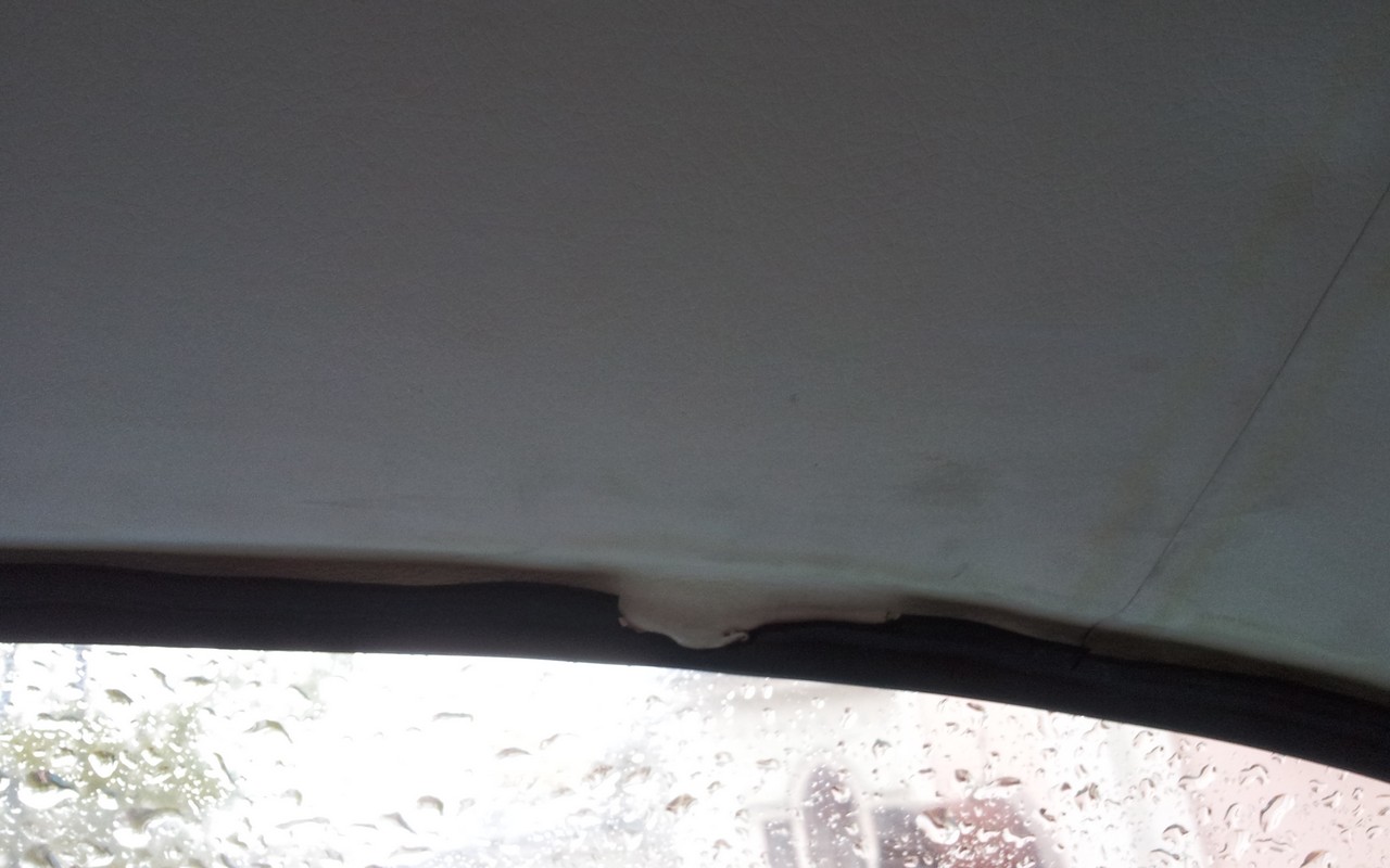

Пхаєм його втрьох, а воно ну ніяк. А через годину треба їхати. Можна було би й без заднього скла поїхати, але дощ прогноз обіцяв, і таки вгадав. Можна було би плівкою заклеїти, але і плівка і малярний скотч закінчилися. Почав з силою смикати шнурок, результат - засмальцьований потолок і порваний ущільнювач:

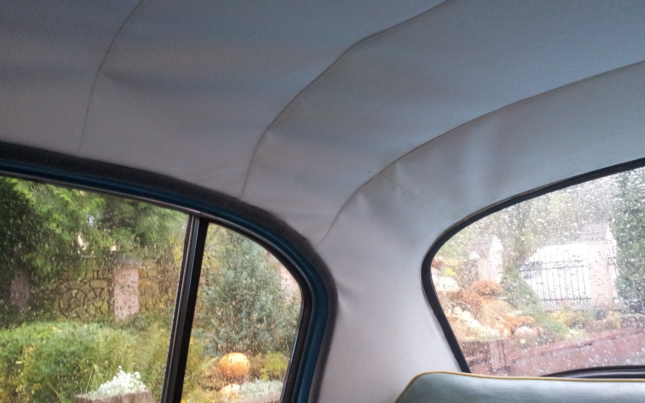

З потолком теж засада, здається з матеріалом прогадав. На старушці, як поміняв, думав через кілька тижнів поправляти, але навіть не прийшлось, матеріал сам більш менш влігся, а тут вже і поправляв, і всеодно паскудиться:
Хоча висить вже місяці з три, якщо не більше. Напевно прийдеться переробити.

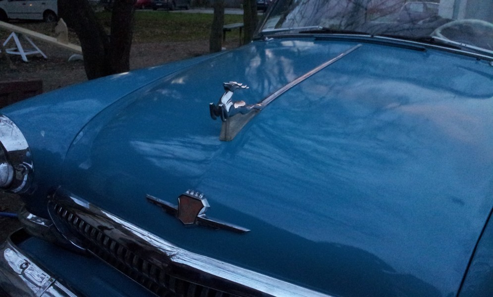

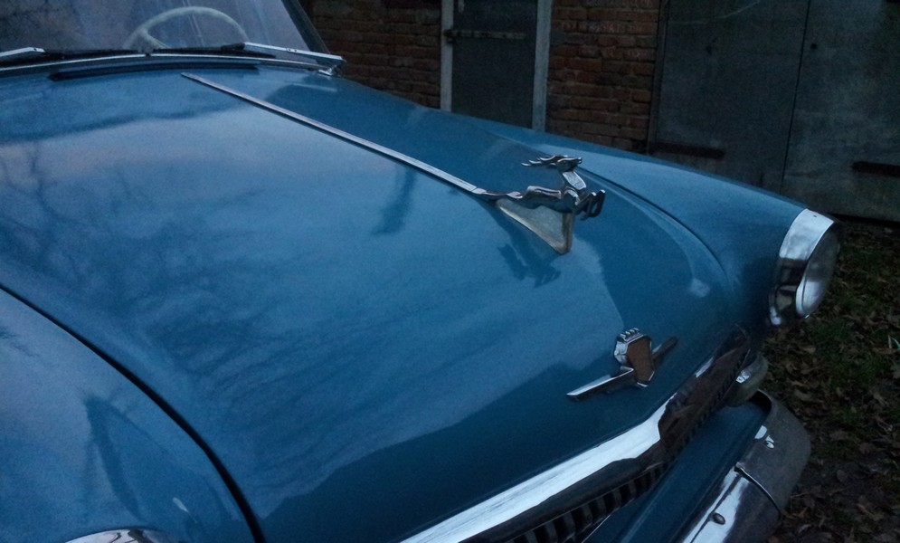

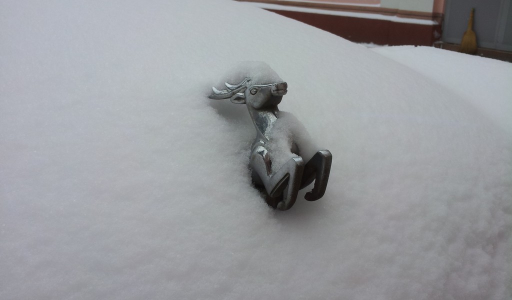

Сьогодні була проінстальована сама головна деталь ласточки: smile.gif
Жаль, що поки що лодочки нема…
Petras
сообщение 2018.10.31 20:45
Сообщение #111
Страна: Венгрия
Из: Венгрия
Был(а): 2023.12.17 17:23
А що то за підставка незрозуміла під оленем?
Боря
сообщение 2018.10.31 22:56
Сообщение #112
Имя: Борис
Авто: ГАЗ-21 '1968/2017
Из: Лапаївка, Львіська обл.
Был(а): 2026.10.01 22:28
Сам не знаю, така була на попередній ласточці, тільки вчора замітив, що якась не така.

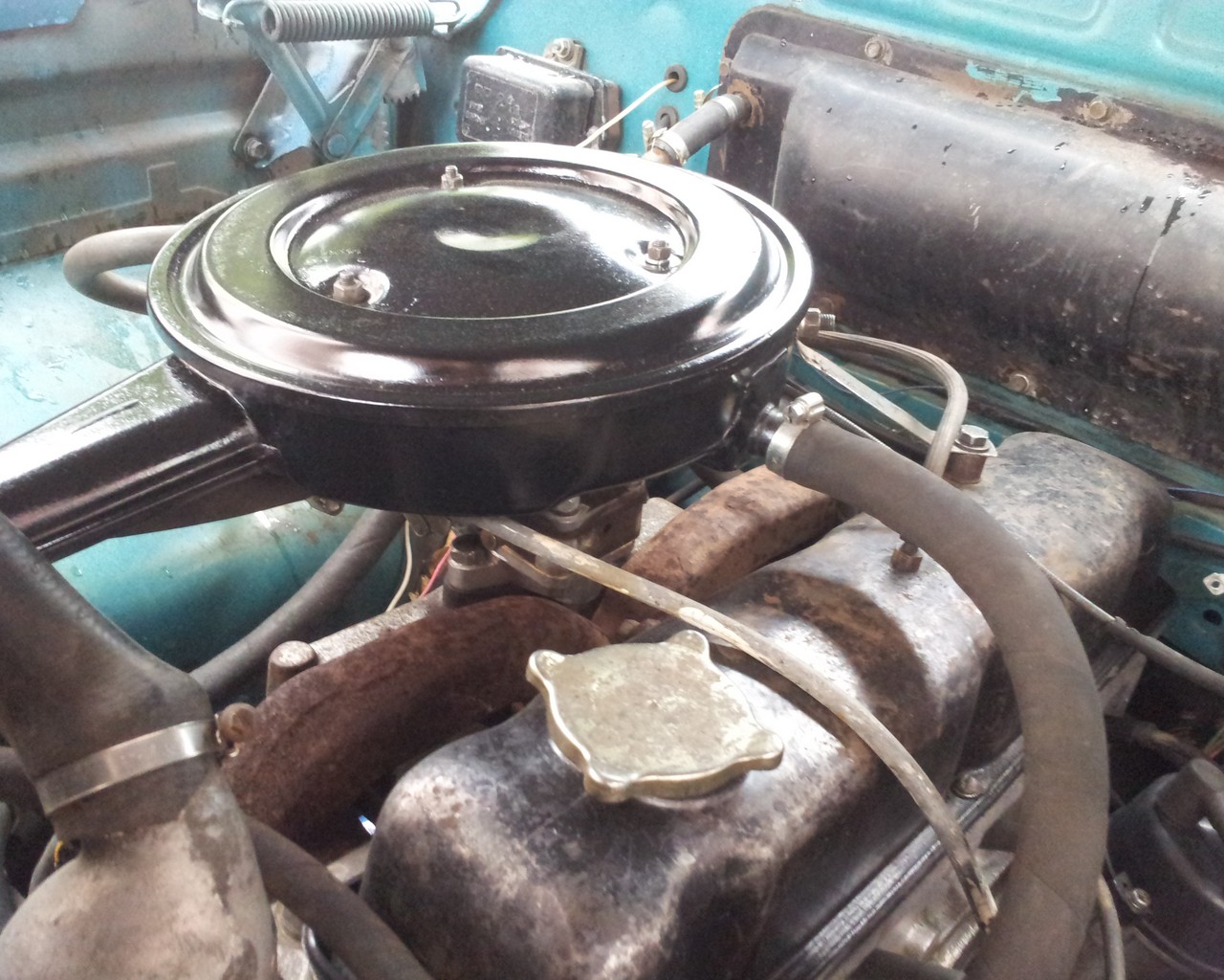

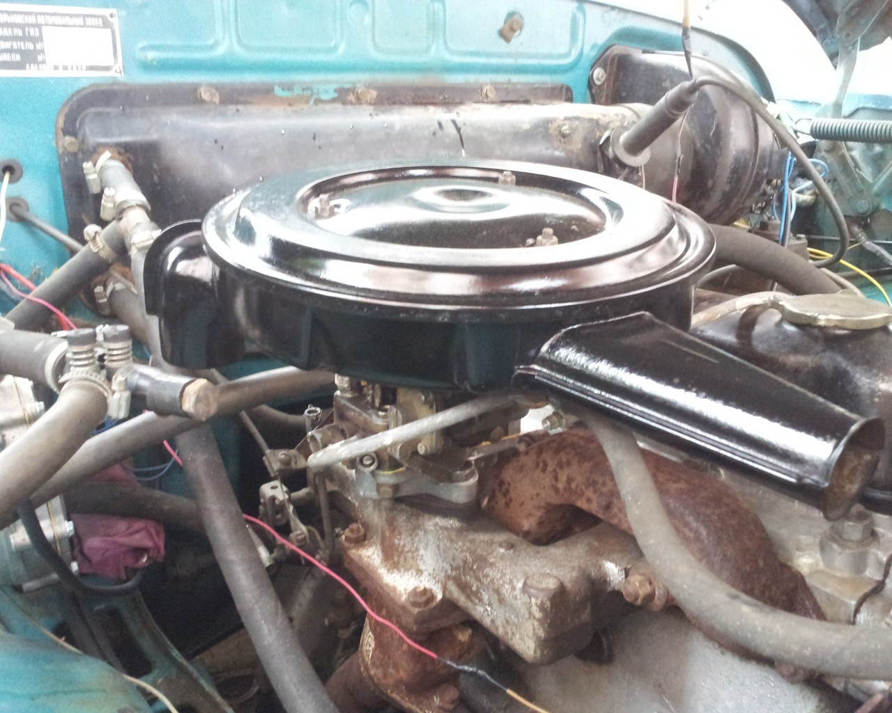

В кінці жовтня пройшов рік, як я повністю пересів на нову ласточку. Проїхав приблизно 10 тис., зараз 11 на одометрі.

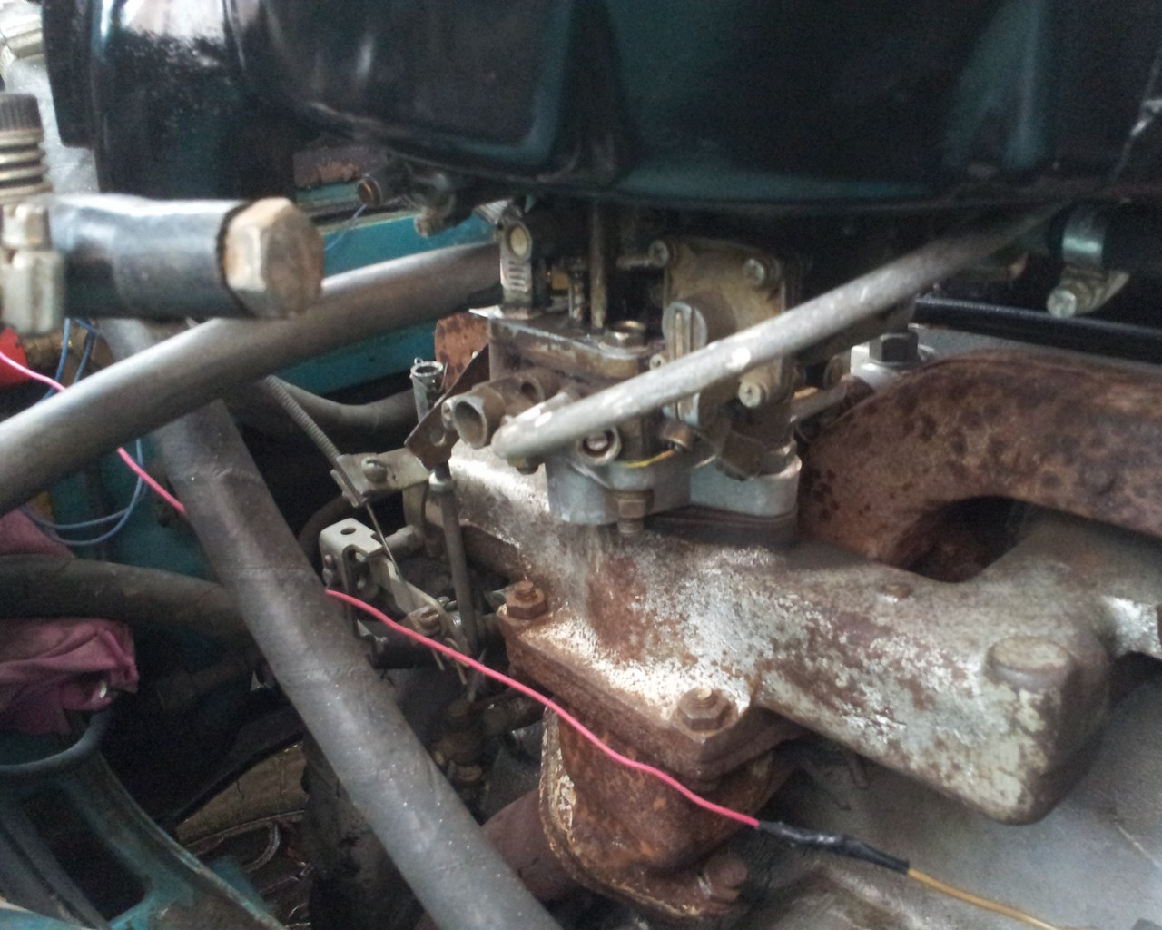

Давненько в мене валявся без діла перехідник під двохкамерний карб., так і хотілось його задіяти. І ось недавно здійснив свою мрію:
З пів року в мене провалявся куплений за 100 грн. Озон, знятий з 24-ки. На бензиі завівся зразу, навіть холостий майже не рухав, а от з газом прийдеться трошки покрутити. Холостий висавив, а їхати не хотіла, сильно перезбагачена була суміш. Прикрутив жадність і поїхала. Штуцер поки тільки в першу камеру поставив. Якщо хтось має досвід користування Озона з ГБО на наших ласточках і якщо там є якісь цікаві нюанси, буду радий почути мудрі поради smile.gif
сообщение 2018.11.14 17:09
Сообщение #114
Сам не ездил, но ставил на ВАЗы неоднократно - гемор с установкой прокладки смесителя под нижнюю часть, остальное как у всех без всяких нюансов.

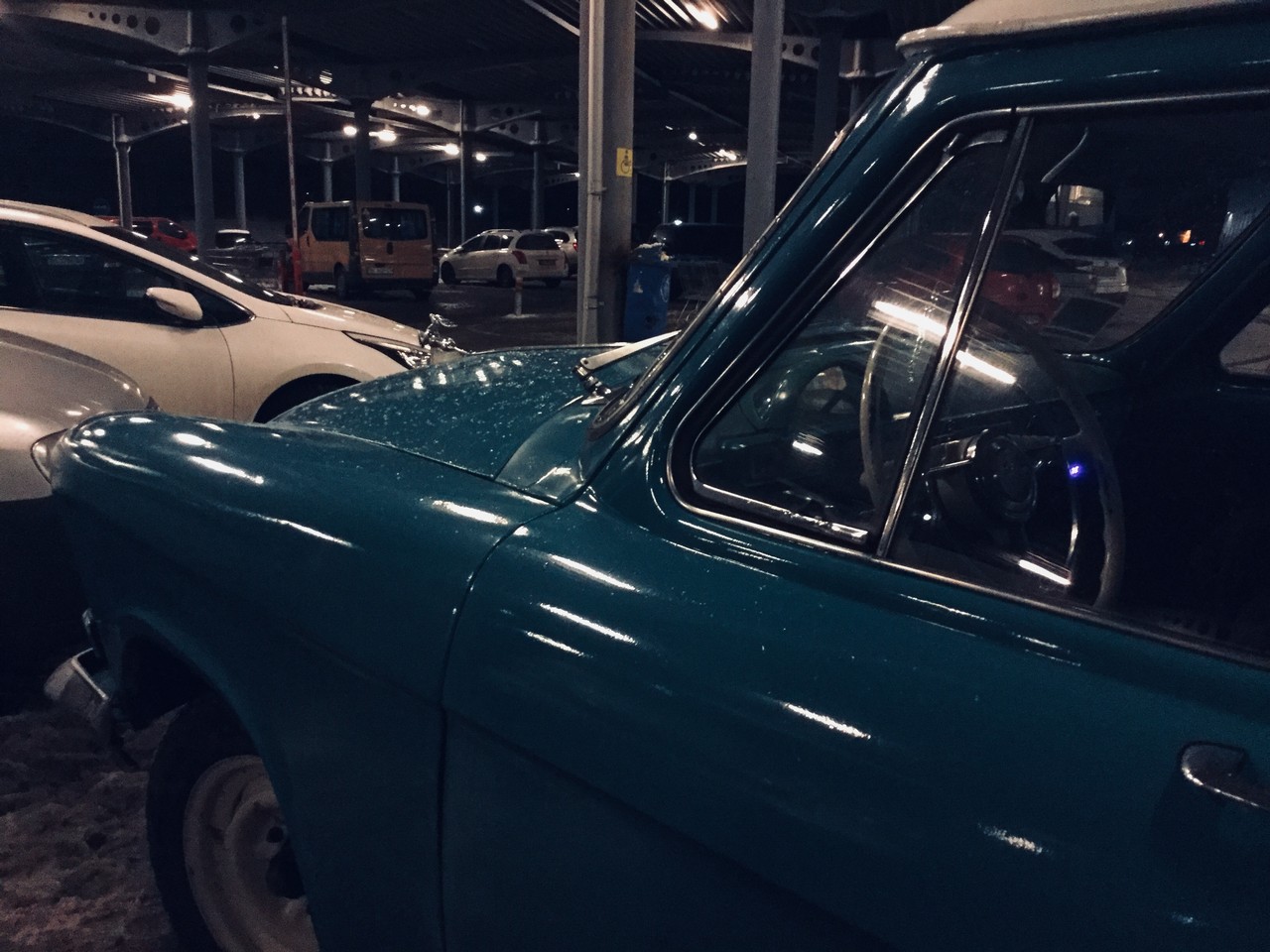

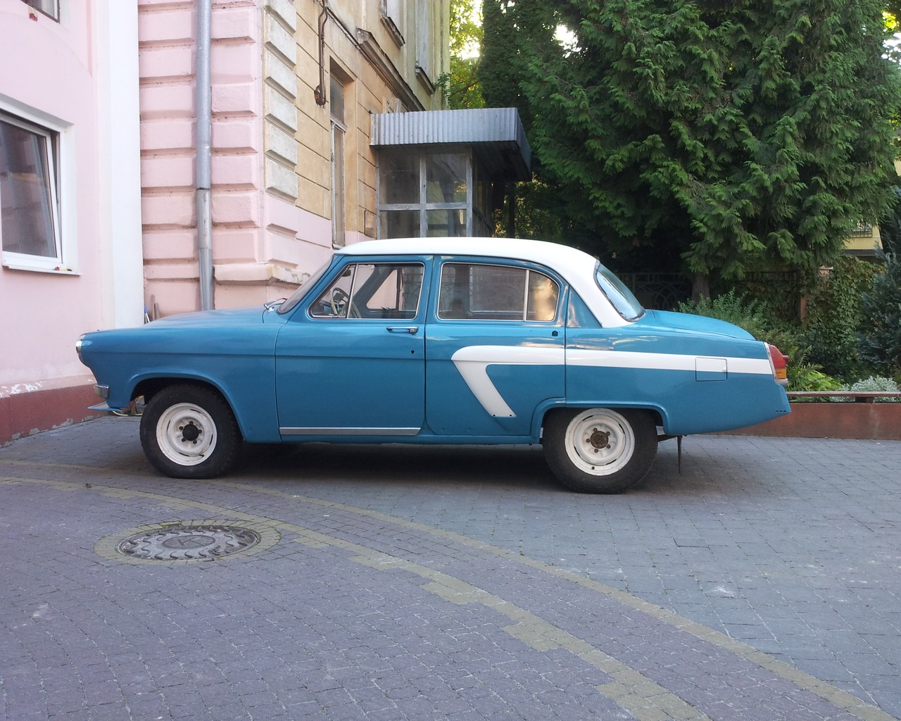

Вчора син біля Метро нашу ласточку зфоткав:

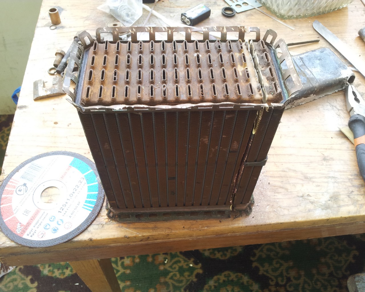

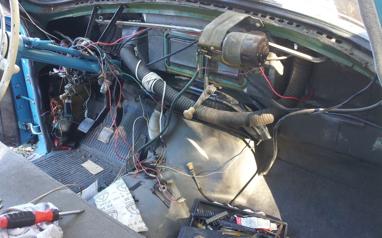

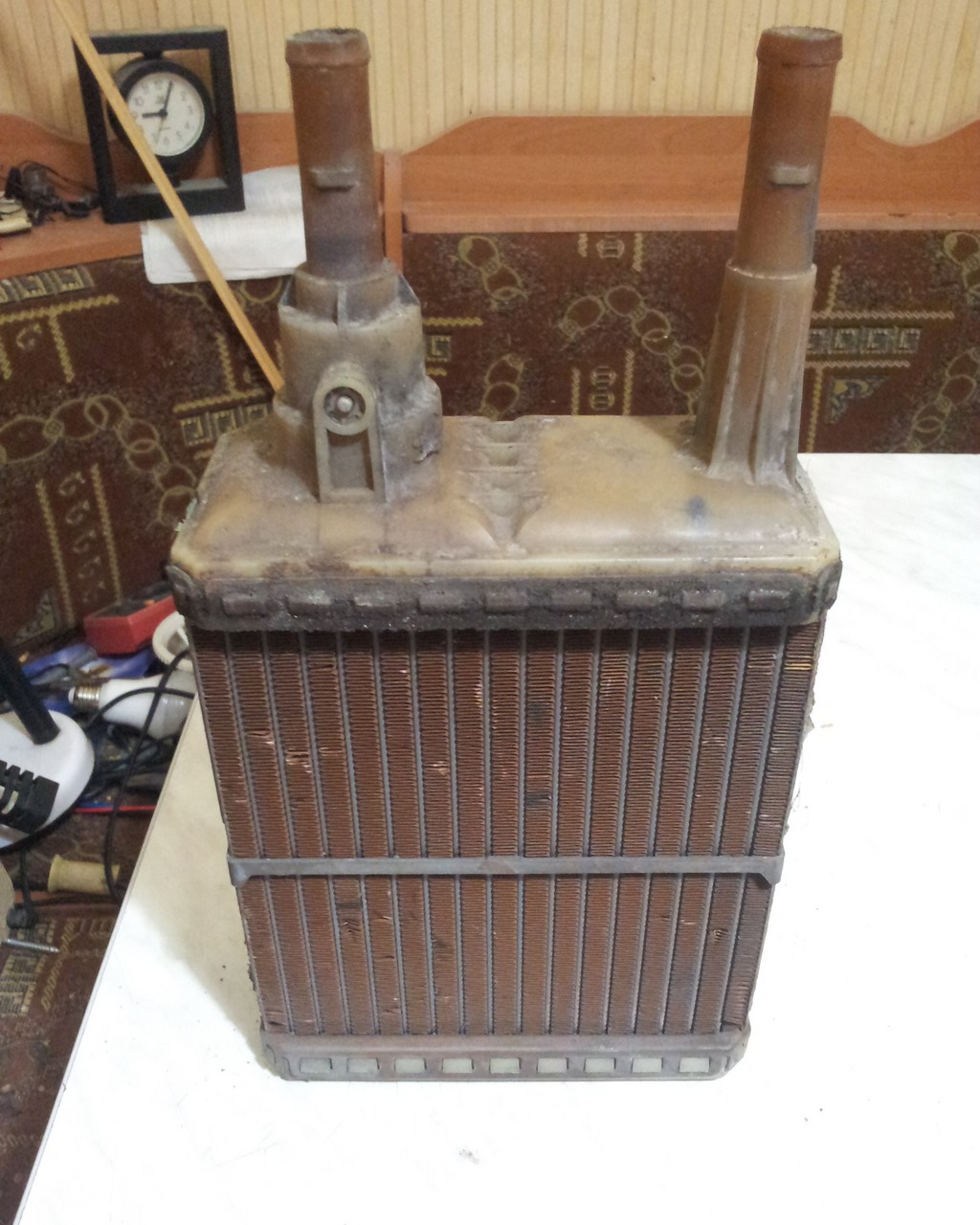

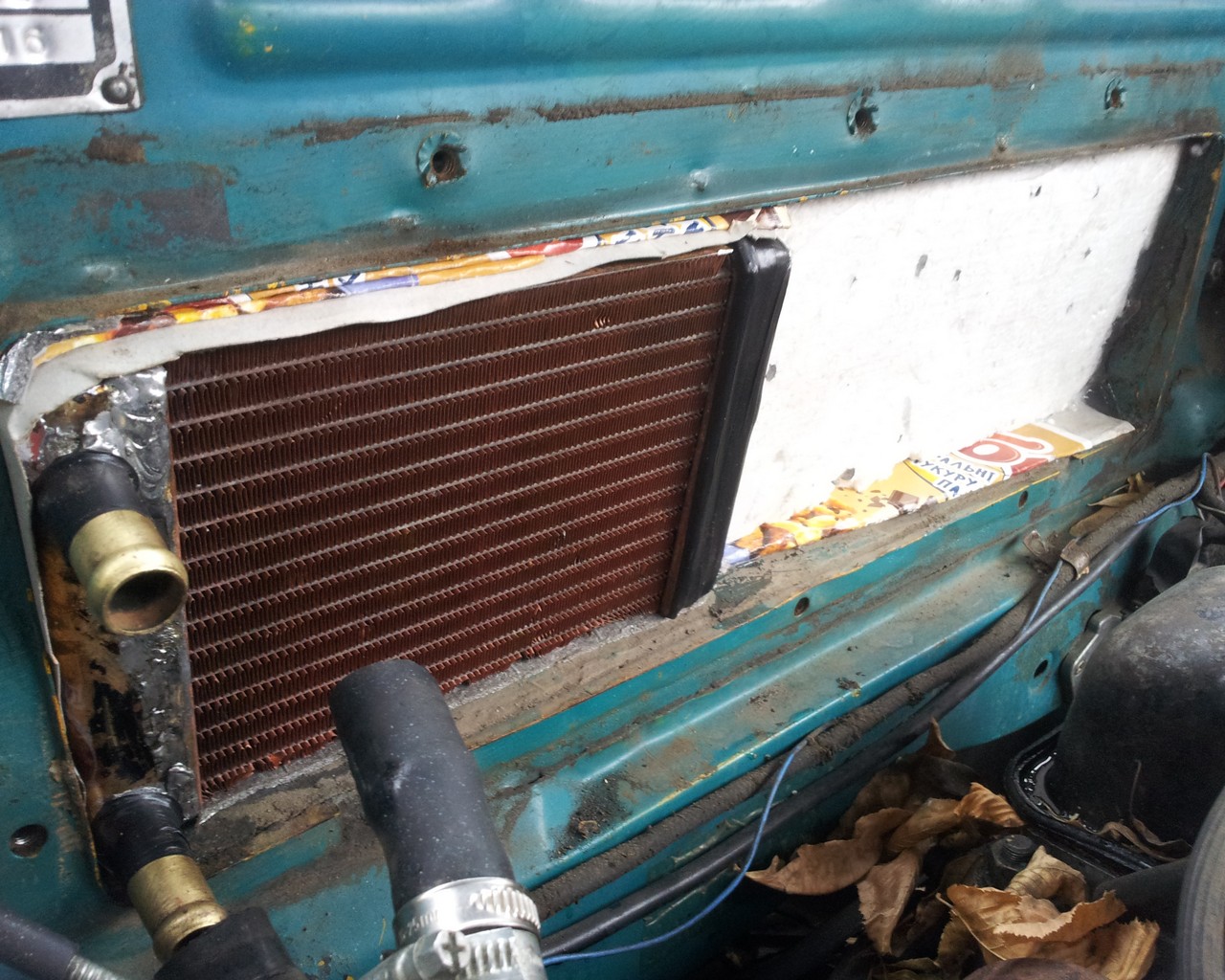

Настала зима і накінець то дійшли руки до пічки.

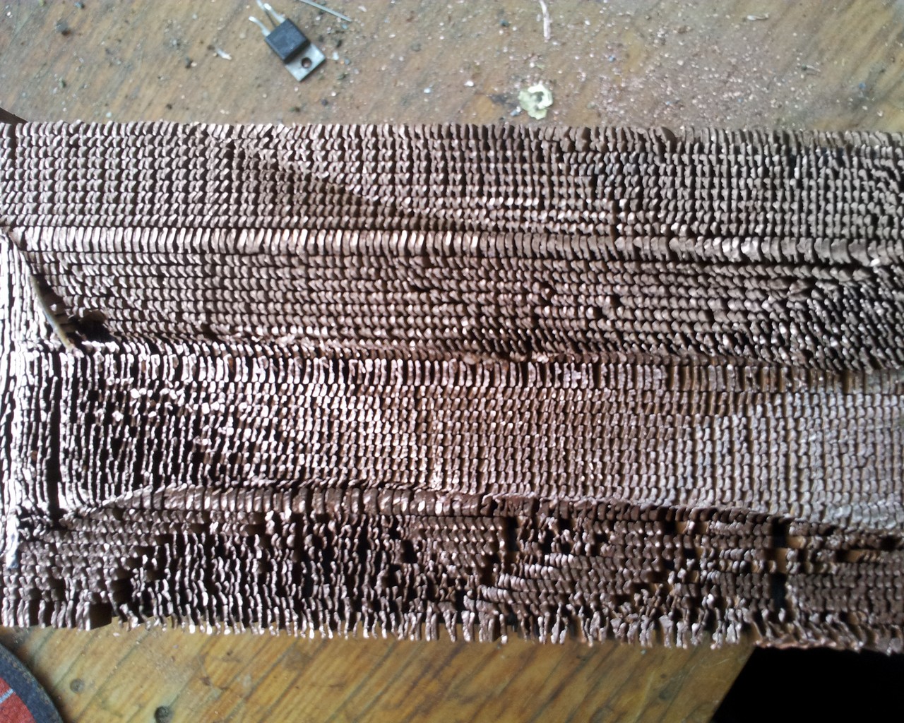

Думав я як і на старушці ліпити радіатор з двох, але рішив трошки поекспериментувати і попробувати з одним. Взяв ось такий невеличкий радіатор з сонячного ніссана:
розібрав його, лишнє обрізав:
Радіатор мені дуже сподобався. По перше він чотирирядний, по друге погляньте на його розріз:
І по глибині він практично як наш. Боковинки з нашого старого радіатора підійшли на ура. Все то спаяв до купи і запхав на місце:
Хоч і маленький, але з рідним не до порівняння. Напевно так і залишу.

Во воно яка гарна бриблуда, навіть і не знав що таке може підійти.
сообщение 2019.01.22 14:04
Сообщение #118
А если 2 таких меж собой спаять… в нишу залызет?

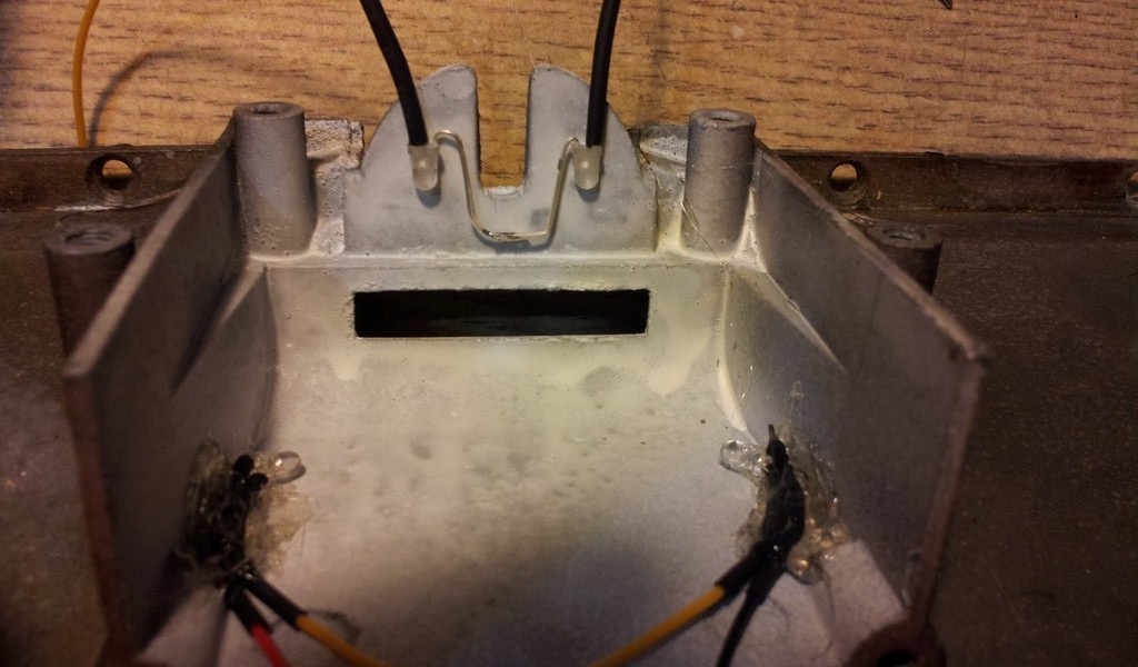

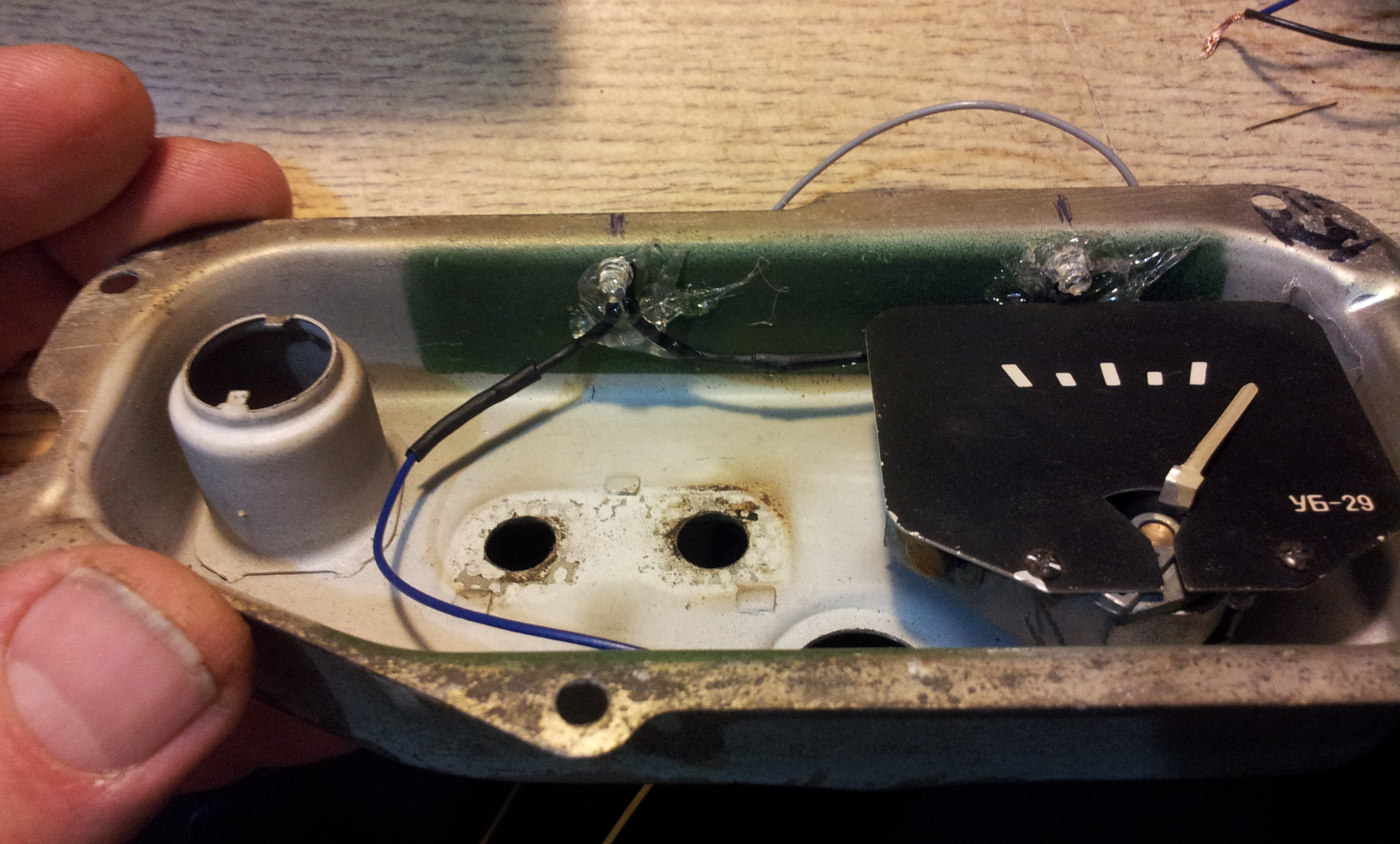

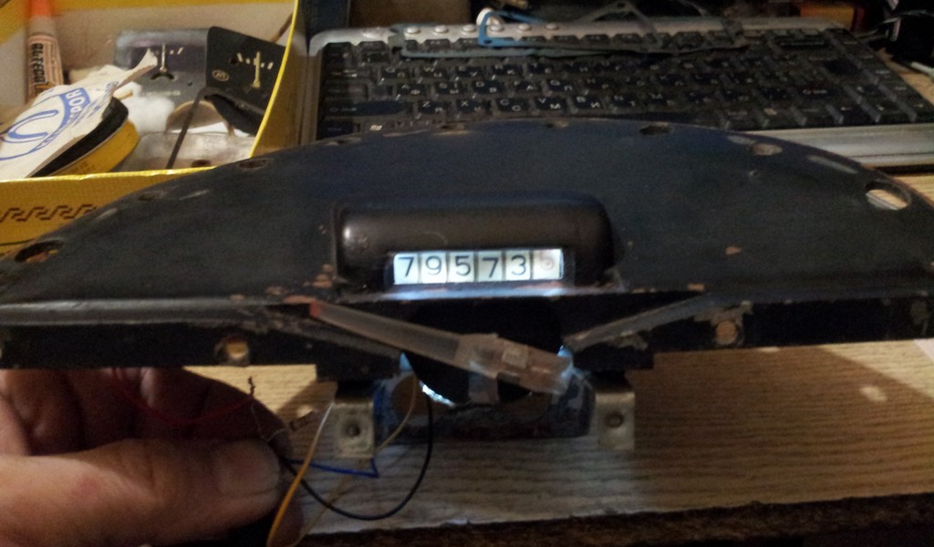

Недавно закінчив приборку. Трішки інакше зробив підсвітку одометра, двома світлодіодами виходить не дуже, трохи нерівномірно, вліпив чотири:
Тепер трошки краще:
За сам корпус приборки (що на фото вище) не критикуйте, перед збиранням всього до купи він був помальований чорною фарбою.

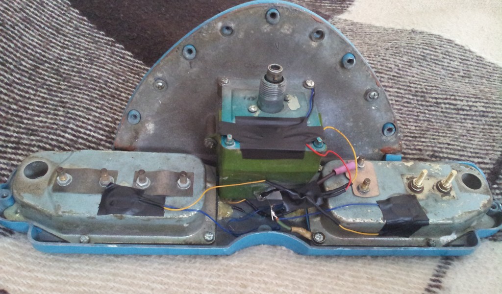

Підсвітку приладів теж трошки переробив, щоб у випадку чого можна було його замінити:
А все решта так, як і на старушці. Тільки живлення світлодіодів дав з приладів, тепер вони загоряються при вмиканні запалення.
