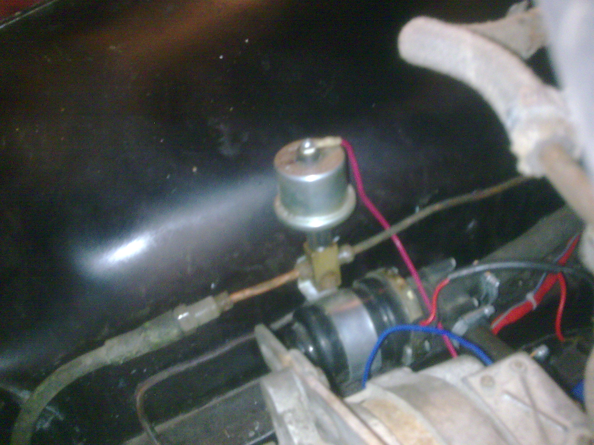

сообщение 2009.11.27 20:36
Сообщение #76
Имя: Серега
Авто: ГАЗ-21УС '1966
Из: Вапнярка
Был(а): 2026.06.19 7:58
Ппосле капиталки двигателя при темп. 80град. давление 2 на холостом (штатный датчик). Поставивши механический- удивился давление 4. Сейчас у меня стоят: штатний, механический, контр. лампа, и все подключено к одному выходу. Прикреплённое изображение
