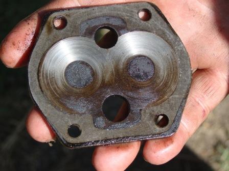

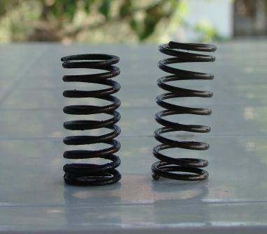

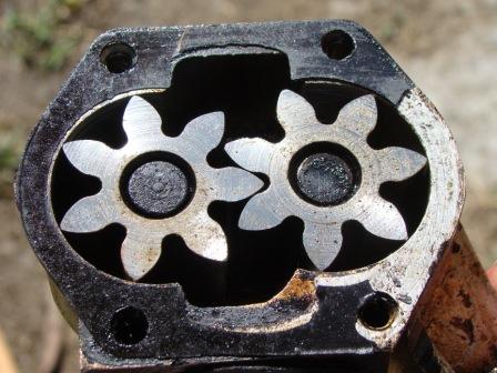

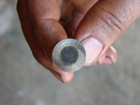

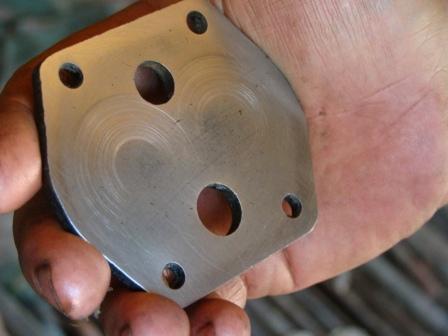

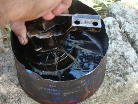

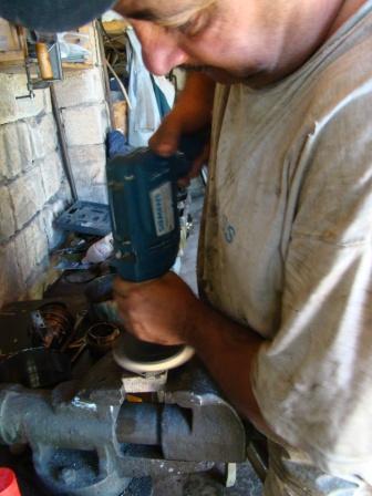

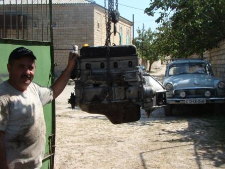

В общем докопался я до маслонасоса. Диагноз оказался верный. Это и вправду был маслонасос. Правда осевого люфта я не обнаружил, но слабовато затянутые винты, отсуствие трети прокладки и активное травление масла через неё, царапины на редукционном клапане и лаковые отложения на его штоке ( вызывающие его подклинивание) были налицо. Некоторое подозрение ещё и пружина вызывала. Несколько позже покажу фотки того как это было, и как я с этим боролся. Могу сказать результат. Было на ХХ- 0(ноль) но лампа даже не моргала а на скорости 90-100 доходило до 1.8 ( не дотягивала до двойки). Теперь на ХХ не падает ниже 1.5, на скорости 60 уже 4, а на 90 вплотную подбирается к 5. Разумеется это все для полностью прогретого как минимум получасовым пробегом мотора. Масло ТНК-20-50 было как до так и после разборки. К вкладышам я не притронулся. Только сделал контрольную протяжку.
сообщение 2009.09.14 17:55
Сообщение #60
Вот прилагаю фотки как выглядел маслонасос до разборки, обработки и перед сборкой. Ещё видно что новая пружина редукционного клапана ощутимо длиннее и на ощупь она была ощутимо тугее. Шлифовал как саму плиту так и торец насоса в сборе с шестернями. Сперва насадкой со шкуркой 1000. Потом полировал войлочной насадкой и пастой для притирки клапанов. Она двойная . С одного торца баночки грубая с другого мелкая. Полностью выводить следы износа не старался, так как заложенную заводом кривизну нарушать не хотел. Собрал установив новый редукционный клапан и положив две новые тонкие прокладки из ремкомплекта. Причем их около часа вымачивал в солярке изатянул болты насмерть с интервалами во времени, давая прокладкам время на усадку. Люфта в результате совершенно не ощущал, но и заедания насоса тоже.
Результатом работы я оч доволен. Думаю к зиме смело вернуться к Лукойл Супер 10-40. Теперь с таким насосом давление не упадет сильно.
