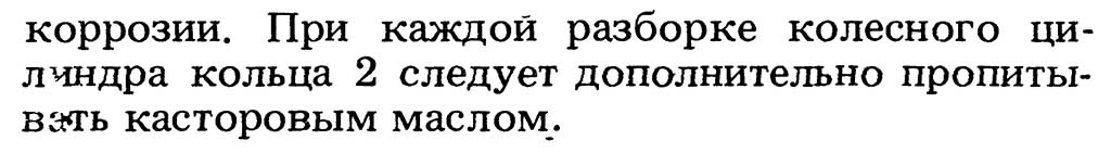

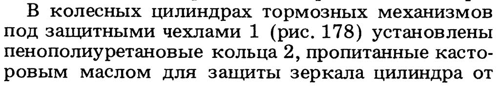

Цитата(Shtabs @ 2018.10.29 22:15) *
Касторку нельзя применять с элементами ДОТ - она сворачивается со всеми вытекающими.
Из мануала по обслуживанию ГАЗ 24-10:
сообщение 2019.04.18 21:07
Сообщение #166
Раньше эти кольца даже в запчастях были. Разговор о том, что при сборке иногда касторкой мажут уплотнительные кольца, поршеньки и прочие детальки цилиндра - они потом иногда приклинивают после заливки ДОТ. Нельзя обобщать, тупо листая мануал и дергая оттуда цитаты - случается много вещей, о которых ни один мануал не напишет.
Чтобы этого не допускать, т.е. даже малейшего попадания касторки в ДОТ (или наоборот) и применяют специальные смазки типа АТЕ. Думаю, что новый цилиндр может быть и можно смазывать, но лично мне не нравятся эксперименты, особенно когда встречаются полностью закисшие и заклиненные цилиндры.
В продаже все есть - достаточно доступные цены и доступные вещи, а вам нужна касторка? wall0000.gif
Дело ваше, но безопасность общая.
