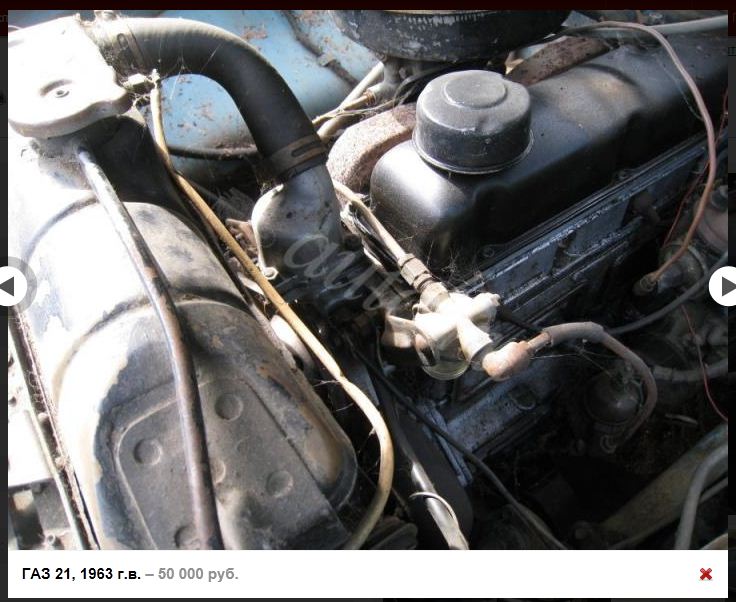

Ещё одно маленькое доказательство. 63г.
http://cars.auto.ru/cars/used/sale/52004366-90c757.html

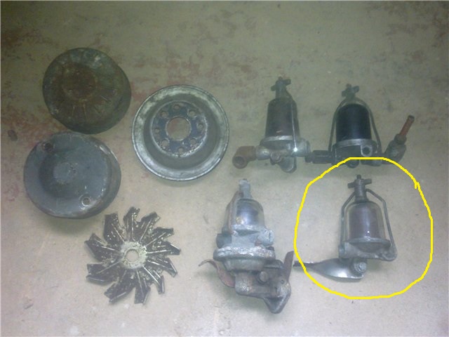

Мне такой подарили, сказали что с трактора. Там интересного только краник.

Есть тут у меня фото одного интересного фильтра, может будет интересно, да жаль крепление не как у нас. sad.gif
