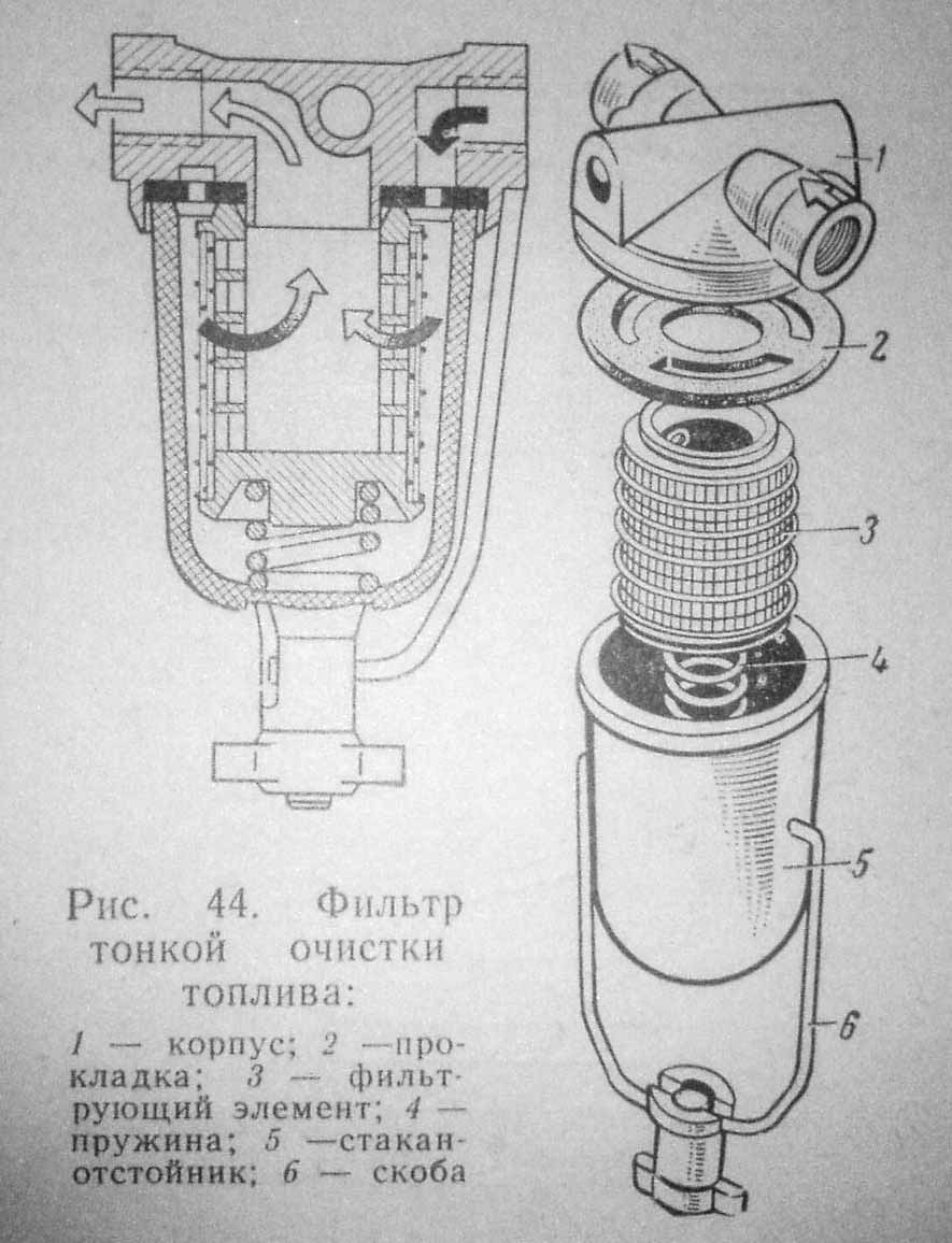

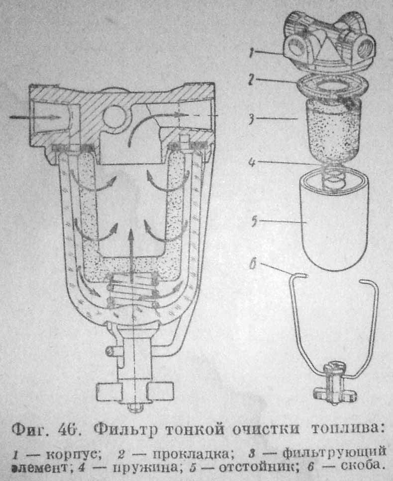

Кстати, вот чертежики из книги 1964 г.:
А вот - из книги 1969 г.:
В первом случае на чертеже - стекло, во втором - пластик…
сообщение 2013.07.13 18:06
Как видно, что стекло на первом?
Впрочем, у меня машина 1968 г. Думаю, там пластик был в любом случае.

Штриховка.

Внимательно посмотрел на картинки из книг 1964 и 1969 года.
Позиция 5 - стакан отстойник.
Упоминания о материале нигде нет.
Видать в начале делали стекло, а затем как и всегда
шло время и улучшали (мать их …) рационализаторы.
Стекло конечно хрупкое и моггло разбиться, но
производство из стекла дороже и поэтому стали удешевлять.
Вот и получили пластик.
А о долговечности задумываемся мы после 50 лет эксплуатации автомобиля.
Так что надежнее, стекло или пластик?

Для того, чтобы понять где суслик, нужно не предположения строить, а открывать каталоги.
Стекло и пластик должны отличаться каталожным номером в каком бы году он ни применялся, а я знаю только один номер, т.е. где-то должен быть еще другой - тогда все и станет понятно, когда он найдется.
Здесь вот видно, что стакан стеклянный:
А здесь явно не стекло:
52-1117056-А Стакан-отстойник фильтра
но не факт, что рисунок соответствует истине, а вот кат. № и нужно найти на стекло.
