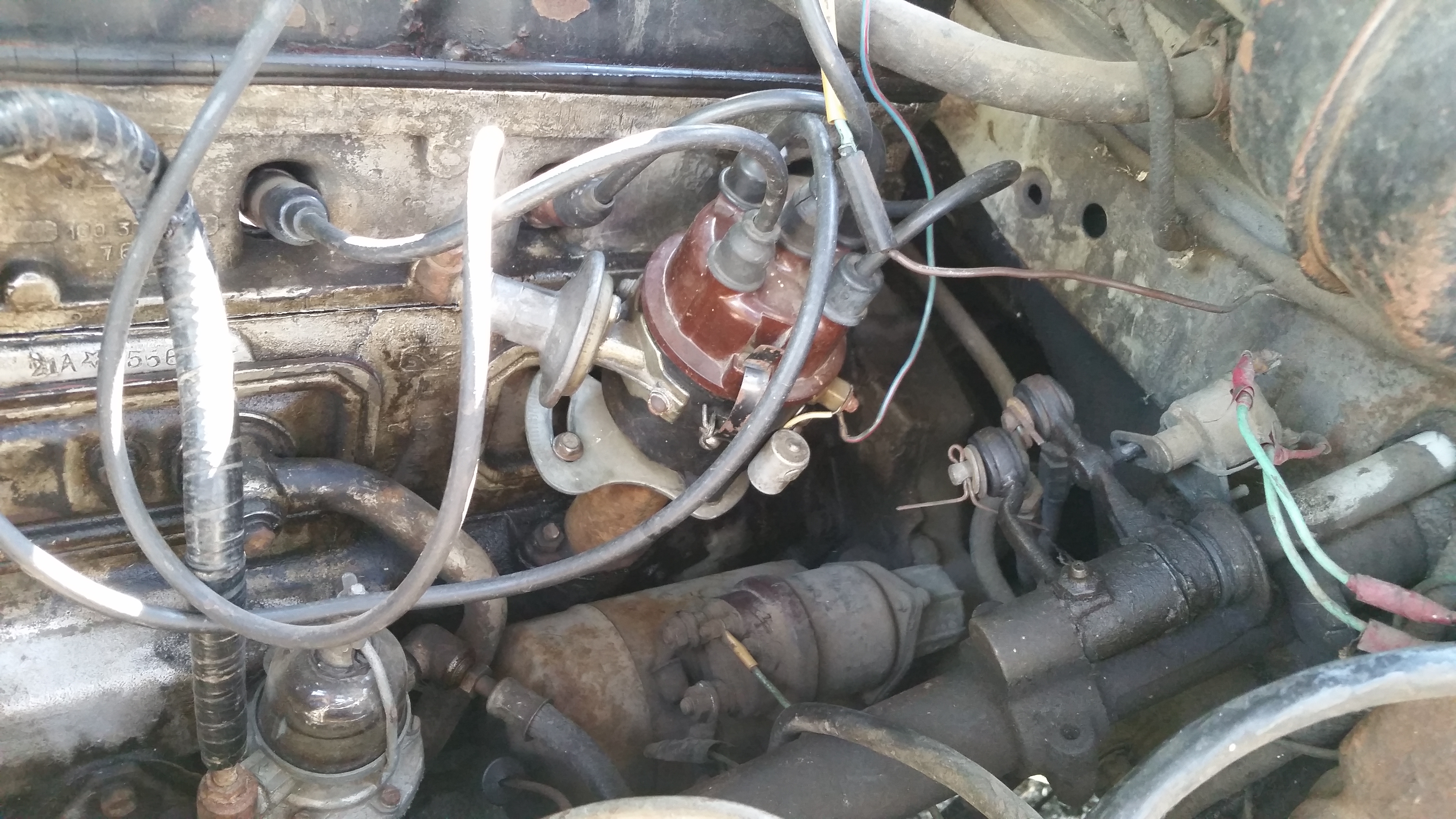

В общем, настала моя очередь перегреватса… Сегодня забрал машину. Выехал из Вольного, доехал до бензоколонки за Хащевым- ППЦ: зашкалило датчик, лампочка горит… Заехал на бензоколонку, пока заправлял заглушил мотор, открыл крышку- не кипело и вода была. Завёл (причём еле завелась после долгих терзаний стартёра, а ведь раньше с пол оборота!!), поехал в Хащевое обратно (я сейчас там на турбазе), после поворота радиатор закипел- я стал, заглушил мотор, простоял с пол часа, завёл- показывает чуть больше половины, поехал дальше- до ворот турабзы доехал уже с лампочкой и зашкаленным датчиком… Блин- я завтра в Днепр собирался ехать погулять- а тут… Посмотрел: во первых пробка дохлая- давления не держит совсем. Во вторых: ощущение, что радиатор с внутренней стороны(где мотор) горячий- а с внешней холодный, верний патрубок горячий а нижний тоже холодный… Да: при прогреве давление масла на нуле (когда холодный- оно есть, так что датчик вроде в порядке!). И трамблёр установлен в крайнем положении- это нормально? -Сегодня уже просто даже не пытался ничего смотреть- я-же приехал отдыхать, чёрт подери, а не с машиной возитса! -Но с другой стороны я на ней никуда так поехать не смогу!!! А я в Киев из Днепра своим ходом думал…Да: в радиаторе- вода, и она-же там походу и была всю жизнь: владелец- дедушка 82 года, он на машине по селу ездил…
Конечно нет. Но если зажигание не раннее-нет отдачи или по лампочке- достаточно переставить на зуб…

Это неудобно скажем так… Привод стоит сдвинутый на зуб.Но это не значит,что зажигание выставлено не правильно, возможно оно в этом крайнем положении вполне нормальное. Но все-же лучше переставить привод,чтоб была возможность регулировки в плюс и минус, как я понимаю, сейчас есть возможность регулировать только в минус.
(я как то всю зиму ездил так,лень было лезть переставлять привод а машина ездила хорошо…)

Я смотрю на фотку, читаю…и перед глазами моя машина…кстати тоже 66 года.
Так вот родной привод отбарабанил на ней в свое время порядка пол лимона км и хоть и вставлен был по всем правилам…хотя и задом наперед для состыковки с рег пластиной нового образца, имел люфты в шестернях и шарнирах, плюс в его пазу тоже была такая лохань, что трамблёру можно было вал на 180 град переставить ( трамблёр без муфты на валу). Как результат - суммарные люфты приводили именно к такому положению распределителя что на фото…вплоть до того что пластину подтачивал чтобы при упирании в блок можно было побольше повернуть. Позже догадался переставить провода на крышке и тогда мотор нормально работал с поворотом распределителя на 90 град от положения что на фото…правда помню что в пластине прорези пришлось круглым напильником немного проточить.
Ну а после разрушения привода при попадании усика сетки маслонасоса между его шестернями - привод при переборке мотора наконец был заменен.
