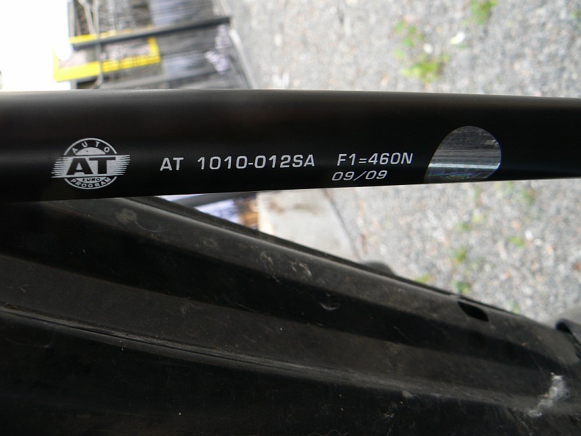

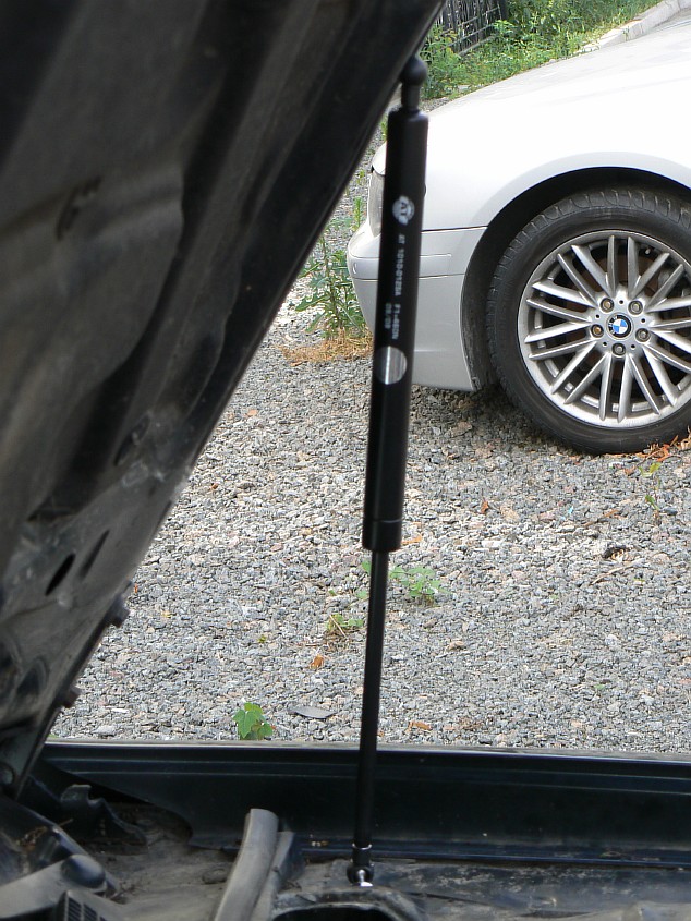

На "Максиму", на упоры капота себе поставил какие-то от ВТАЗа себе…
Эффект - потрясающий! (на Ниссановском СТО мне даже сказали: "никогда еще не видели, чтоб у неё так высоко капот задирался! Удобно жеж!" biggrin.gif
Выбирал очень просто, подошел на "Перова" к контейнеру, где продают эти штуковины, и смотрел на внешние габариты, а также на параметр "сила", он там обозначен в Ньютонах (F1=460N).
Год назад вложился в 120 грн за пару.

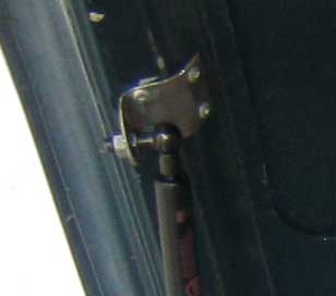

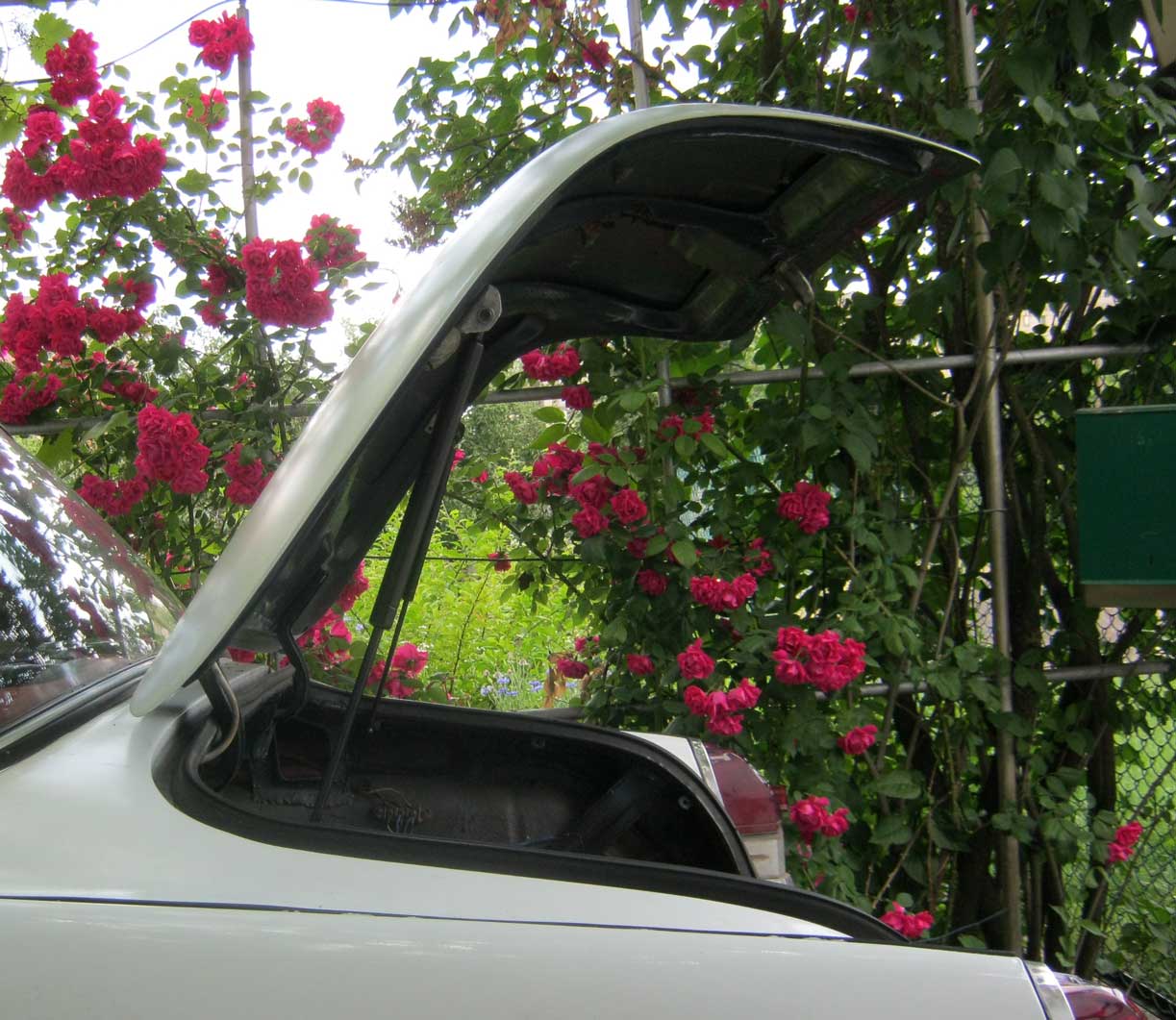

Поставил амортизаторы на багажник.
Вот фото, сделанное практически с одной точки, для сравнения.
А вот более четкое фото.
Сначала надо снимать пружины, и родной механизм ограничения угла открытия.
Походу стает понятно как увеличить угол открытия родной схемы.

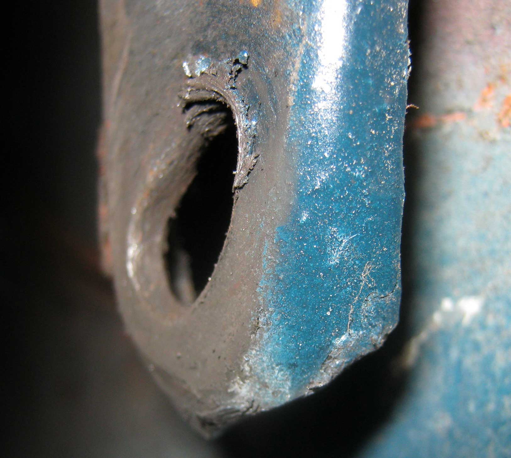

Надо во первых снять полностью петли, и устранить люфт в соединении самой петли, и тяги которая идет внутри пружины.
От нехватки смазки, и давности лет там стерт до половины палец. От этого да же при нормальной пружине угол открытия будет меньше.
И отверстие в кронштейне разбито то же.
Далее, тут уже писал ко-то, что надо увеличить длину тяги внутри пружины. И если пружины нормальные, это даст возможность увеличить угол открытия.
Значит амортизаторы от ВАЗ-08-09. Нижним концом ставится в место где крепилась обшивка багажника. Далее открываем багажник на максимально-возможное положение. И по месту ставим самодельный кронштейн. Делал примерно с 1,5 мм подходящего куска метала. Крепил на 4 вытяжных заклепки 5 мм диаметром. Жесткости достаточно. Ничего не шевелится.
Да и вообще все понятно с фото. Собсно конструкция такая же как тут показывал Штирлиц.
Одно НО! При закрытии багажника, амортизатор практически полностью складывается. Если крышку задрать еще выше (можно немного больше), то есть вероятность что амортизатор сложится полность, и начнет рвать крепление. Поэтому сделал небольшой запас.
Красиво, а можешь сделать фото с другого ракурса? Интересует собсно расстояние от крышки до резинки стекла.

Майор, усилие надо именно на закрытие. Что бы начать закрытие с положение полностью открыто. Тут самое тугое положение.
Дальше закрывается нормально. При открытии, да же не придерживая, открывается достаточно плавно, удара при достижении крайнего положения нет.
Попробуй узнать усилие нивовских амортизаторов. Возможно оно больше. Когда смотрел амортизаторы, были ВАЗ 2110 вроде с капота. Усилие за 400 ньютон. Это было бы ну очень жестко.
А захлопывается как и раньше, легко. В этом положении амортизаторы не влияют на перемещение крышки в вертикальном направлении, т.к. амортизаторы стоят уже горизонтально.
Штабс, фото сделаю, и даже замерю зазор между багажником и уплотнителем.
