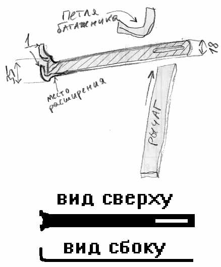

Менять пружины не обязательно. Нужно действительно подложить нужное количество шайб. Для снятия пружины необходимо смастерить съёмник, схема которого есть в инструкции по эксплуатации. При наличии съёмника ничто в лоб не вылетает и проблем с установкой возникать не должно. Кому надо, могу выложить чертёж.

Чертеж есть, сделай фото съемника, с разных сторон, хоть убей не понимаю я его.

Lev, смотри в прикреплённом файле.
В-общем, хреновины под номером 1 упираются в ограничитель пружины (который со стороны заднего сидения). Рычаг продевается в прорезь и упирается в петлю багажника. С одной стороны ширина устройства 35 мм, с другой - 18 мм. Остальное вроде по схеме понятно. Вот собственно и всё приспособление.
PS. Ну и прокалить же надо будет не забыть слабое место. Т.к. там такие пружины, что не дай бог smile.gif

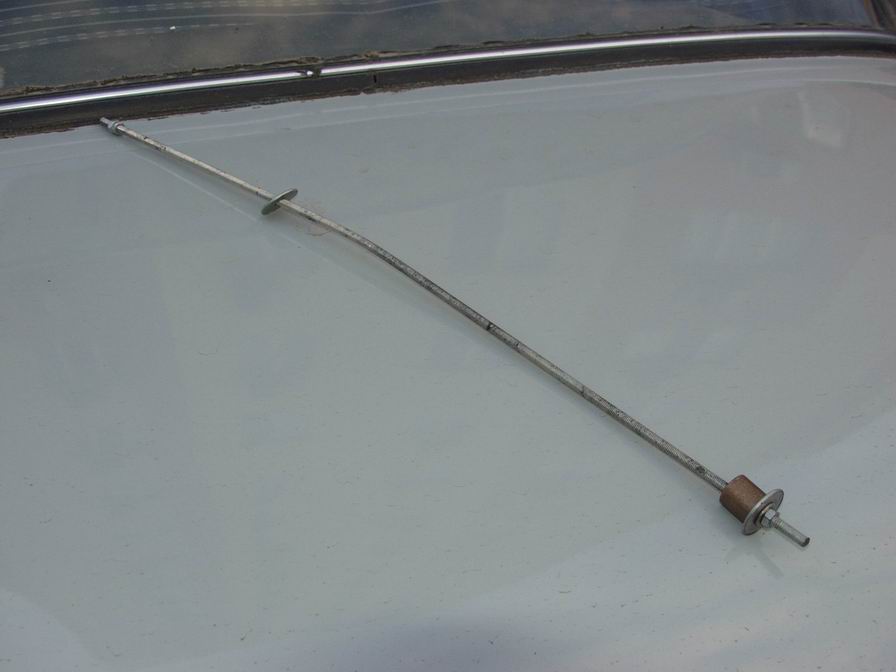

Ну а это мой вариант съёмника, который был успешно использован при приведении в порядок багажника.
Подробности тут: Мемуары
http://mygaz21i.narod.ru/memories/adil/images/p1110660_5.jpg
