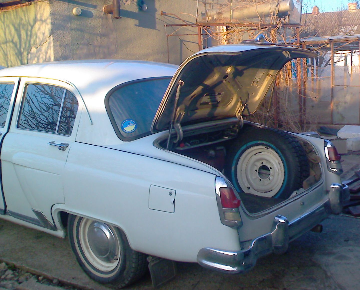

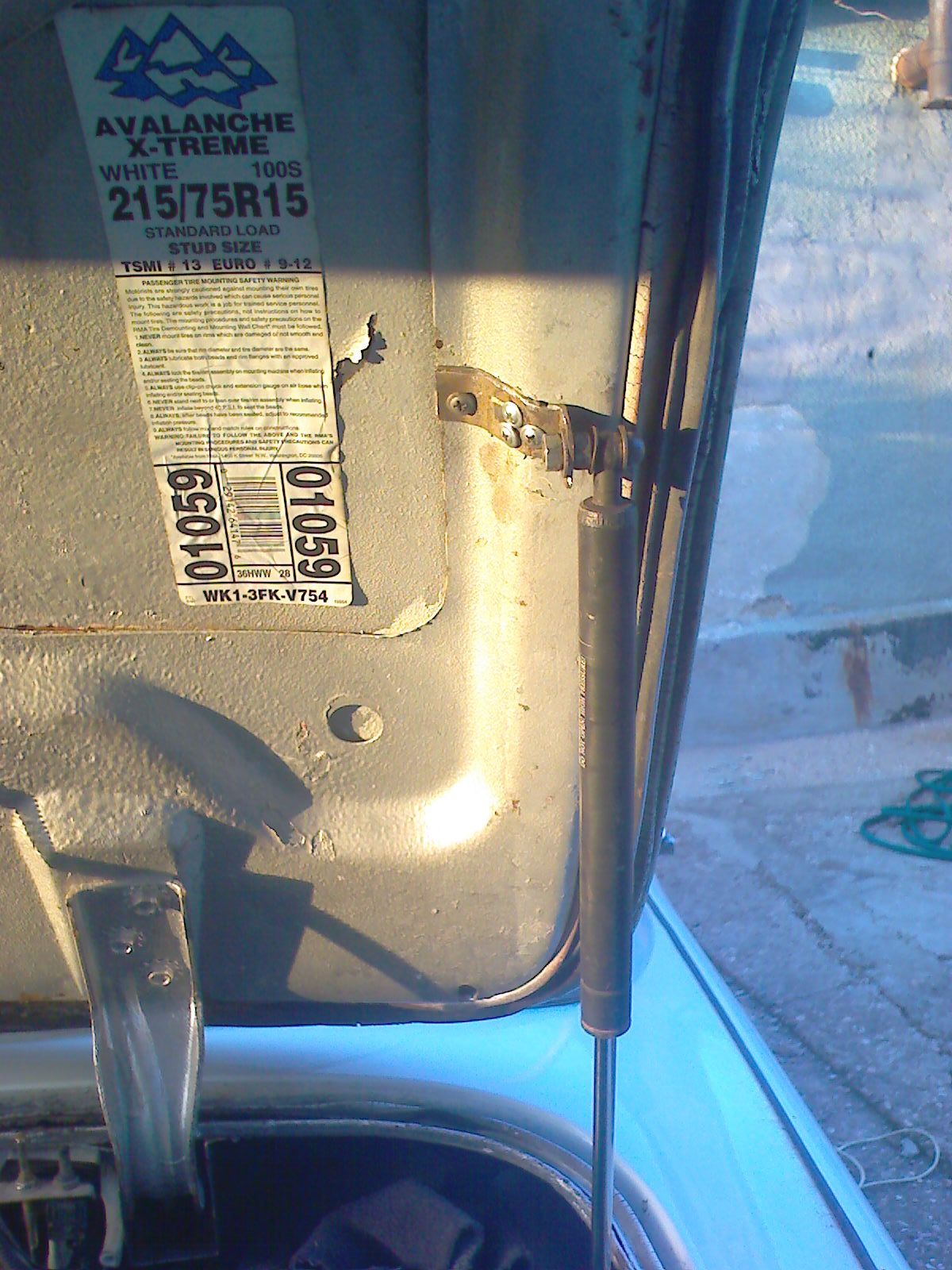

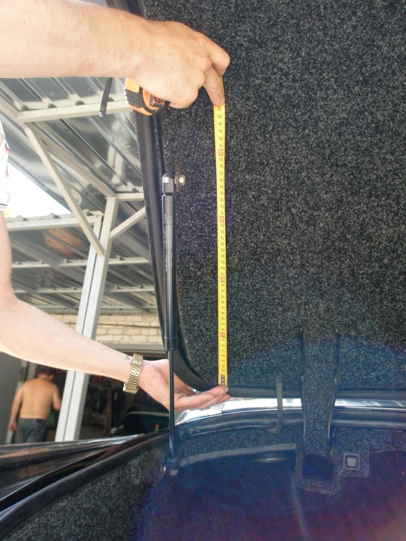

Упоры от 2112 установлены вместо штатных пружин. Пришлось довольно долго играться с плечом приложения усилия.
Угол ограничен только уплотнителем, т.к. люксового обвеса нет и бояться нечего
Упоры по бокам крышки конечно проще намного, но легких путей мы не ищем)))

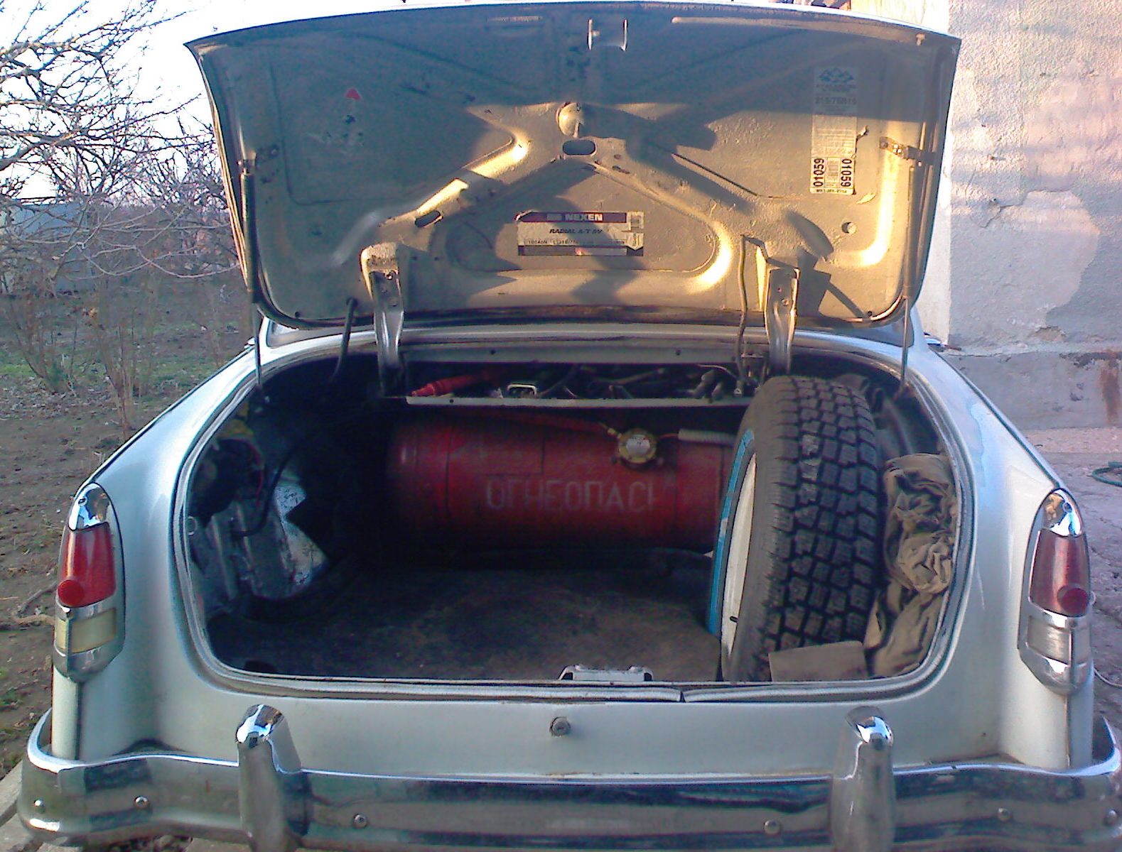

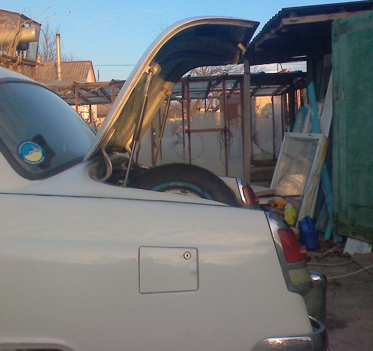

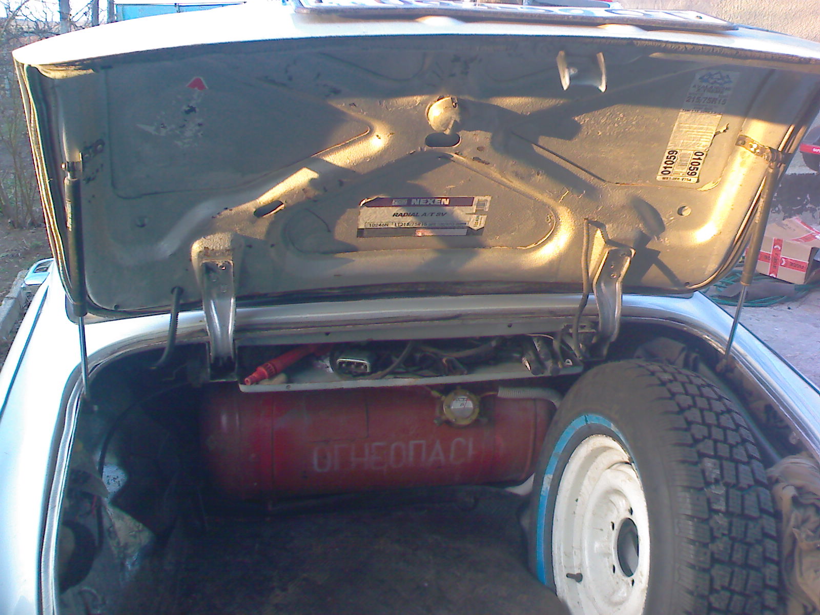

Поставил я себе, наконец, второй упор. Хотя нет, начну с начала, а то по тексту выше не вполне ясна предыстория. Итак, вначале я поставил себе упор от Вольво. Стало намного лучше. Но со временем стало ясно, что он слабоват. Тем временем мне попалась пара восьмёрочных упоров, валялась в гараже у соседа (всё, что осталось от зубилы). Оприходовал. Поставил один. Стало ещё лучше! Однако мне казалось, что есть смысл ставить парой — хотя бы ради снижения нагрузки на крепления. Но прошло немало времени, прежде чем удалось это реализовать. И результат на этот раз оказался потрясающий. Так высоко крышка багажника у меня никогда не поднималась. На фото видно. У меня рост 175 см, и край крышки находится на уровне лица.
Однако сама она так не поднимается. Её надо немного руками поддёрнуть, когда она в казалось бы крайнем верхнем положении. Тогда она там держится и не падает. Подозреваю, что упоры старые. Один так точно.
Технически я использовал для крепления упоров «ушки», к которым шурупами крепится обшивка багажника (у меня она отсутствует). Вставил туда болты. А к крышке привернул саморезами выгнутые по месту кронштейны.
