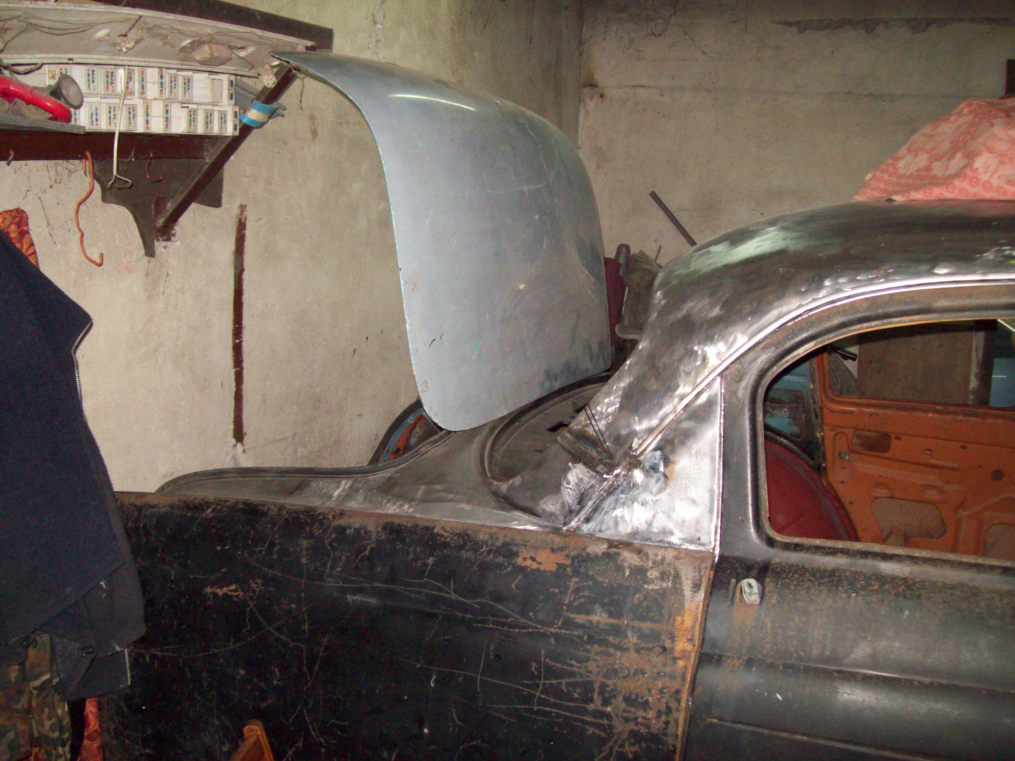

Да, восьмерочные, выше я фото выкладывал. Ну надеюсь, иначе меня такая перспектива не устраивает, раньше закрывал одним пальцем, а сейчас приличные усилия приложить нужно.
Появилась идея, наклеить еще слой вибры, тем самым утяжелить крышку - возможно из -за веса будет легче закрываться.
Кстати, на будущее, крепления нижней части к ушку крепления карты показалось мне не самым лучшим вариантом, по крайней мере у меня они немножко выгибались по действием силы упоры, я конечно попытался предпринять кое какие меры, посмотрим что из этого выйдет. Ну кто будет ставить, я б задумался о более надежном креплении нижней части.

Увидел на фото - цифру на маркировке F1=340N (340 Ньютон)
Значит два газовых упора - дают в сумме = 680 Ньютон.
Это означает, что крышка должна иметь массу около 68 кг, чтобы закрывалась под собственным весом…
Я-б на "кирпичах" поэкспериментировал… Подвесил к крышке изнутри авоську, надёжно закрепив, и накладывал в нее по 1 кирпичу, попутно отмечая про себя, насколько легче становится закрывать…
После N кирпичей (если N - мало, можно взять M ) - станет ясно, какой дополнительной массой надо догрузить крышку! drinks.gif

Ты б лучше радовался, что крышка теперь никогда не будет падать под своим весом и всегда будет максимально высоко открыта.

Да я до сих пор радуюсь от того как открывается крышка, как высоко и четко стоит. Ну труднее закрывать, но в этом даже что-то есть smile.gif Так сказать, поддерживает ауру Волги smile.gif

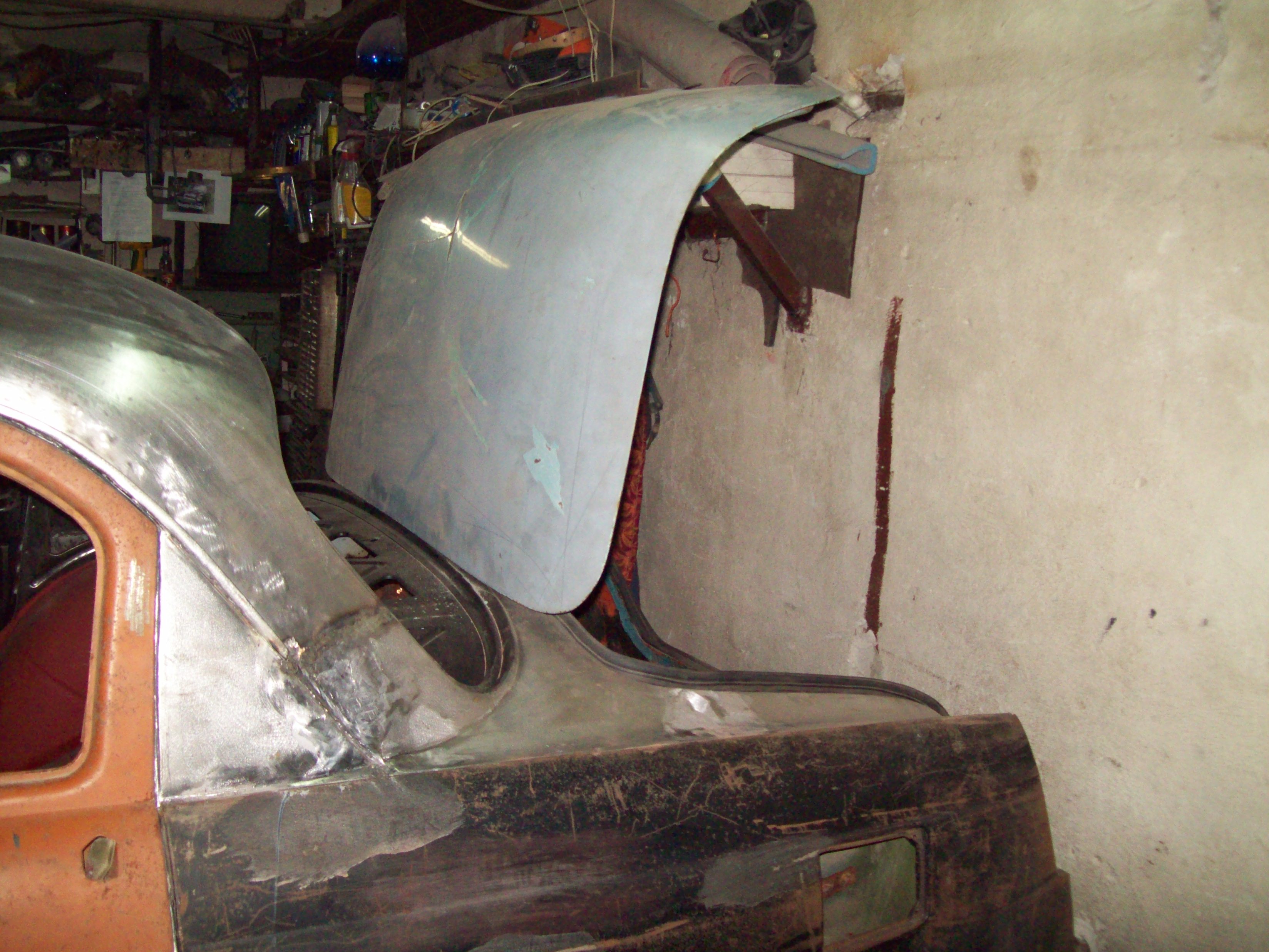

У меня получилось вот так
Стоят два газовых амортизатора от БМВ на родных петлях (только крючки). Ещё необходимо поставить регулируемые ограничители. В принципе открывается и закрывается нормально.

После установки стекла крышка упрётся в резинку. А вообще классно, крышка почти вертикальна. У меня на двойке почти так же; если бы не уплотнитель, то было бы точно так. (Сообщение №68).

Да, когда сделаешь регулировку - наклон станет больше, но с родным не сравнить.

У меня родные крюки и места крепления. Ограничитель хочу установить на крюках. Минимум переделок. Всё сделал за 1 час.
