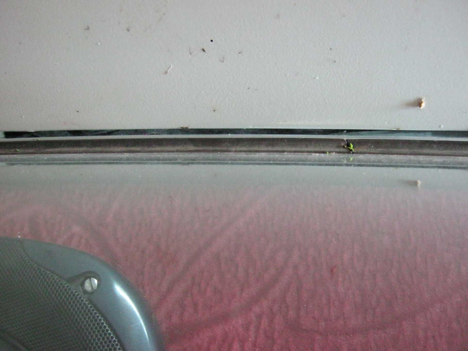

Фото зазора между крышкой и уплотнителем стекла.
Зазор 3-4 мм. Повторюсь, открытия ограничивают упоры. Залезал в багажник, и закрывался изнутри. Еще 3 см штока есть, т.е. егол окрытого положения можно было бы еще увелилить. Но фокус в том, что теперьу меня жена еле достает до "птицы" на багажнике, что бы его закрыть smile.gif А тогда вообще не достанет smile.gif)))) Занимался топливозаборником, так работать приятно. И свободно достаю аж до переборки между багажником и салоном smile.gif Короче очень доволен!

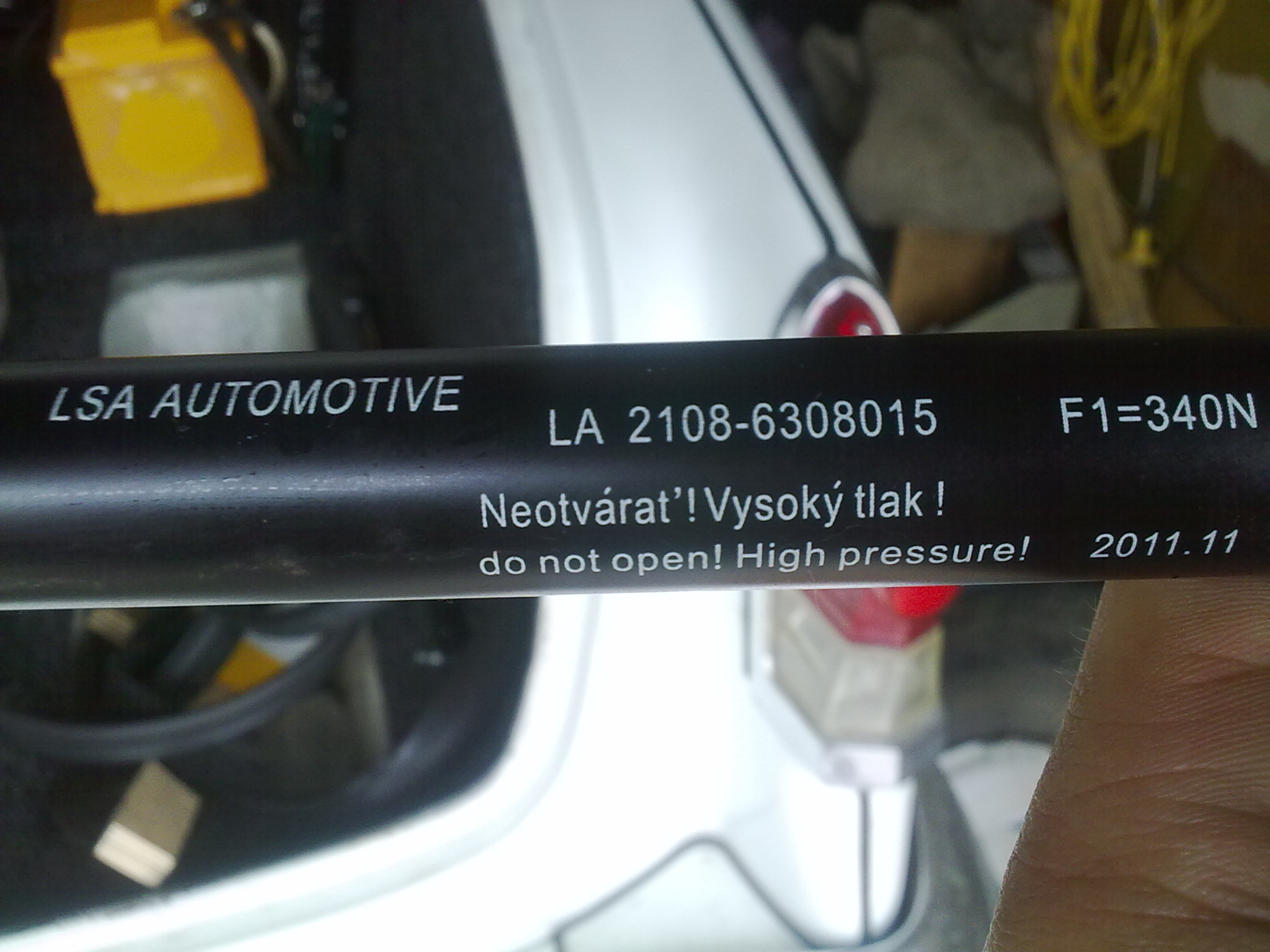

Валентин, скажите пожалуйста, сколько Ньютонов у установленных вами упоров?
сообщение 2011.11.21 7:37
Сообщение #108
Усилие амортизаторов 340 Ньютон.
Длина минимальная 290мм.
Длина максимальная 470мм.

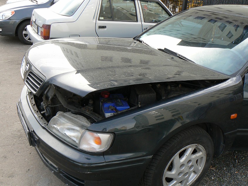

Цитата(Ta4elo @ 2012.05.15 19:10) *

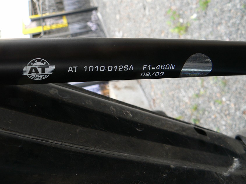

Я вот и сам задумался об газовых упорах, пошел на рынок покрутил их в руках, они у всех нереально жесткие? Руками я не смог его закрыть (а вроде и спортом занимаюсь), только когда упер в землю и под собственным весом + усилия еле задвинул его.
Поневоле пришли мысли в голову, а если их будет 2, как же я тогда крышку закрою? И при открытии не будут ли они вырывать петли? Смотрел на восьмерочные 105грн за штуку, и продавец сказал что есть восьмерочные, только другой страны производителя(точно не помню). Так вот они немножко послабее и 55грн за штуку…
На них всех - есть маркировка, обычно силу сжатия в Ньютонах печатают.
Например, себе на Ниссан Максима, для открытия капота - я брал от какого-то ВАЗа, подошли как родные, а пара газовых упоров вышла гривен в 80… biggrin.gif
Прикреплённое изображение Прикреплённое изображение = 460 N
(около 46 кг живого веса, чтобы "сжать" один, а их там - два!)

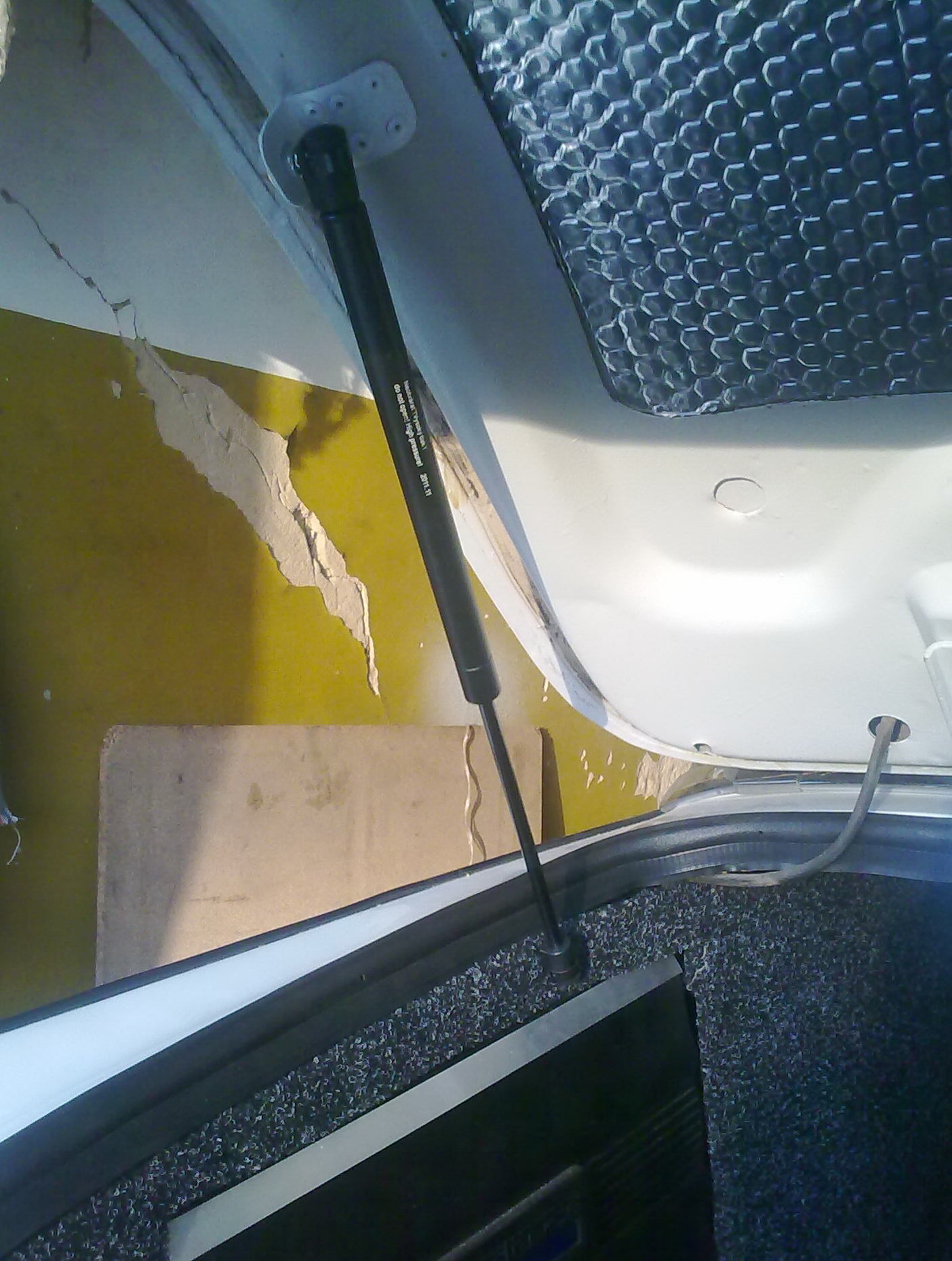

Сегодня купил, на днях буду пробовать ставить…85 грн пара.
p.s. Какой стороной их ставить? Той, что я на фото примерял или наоборот?

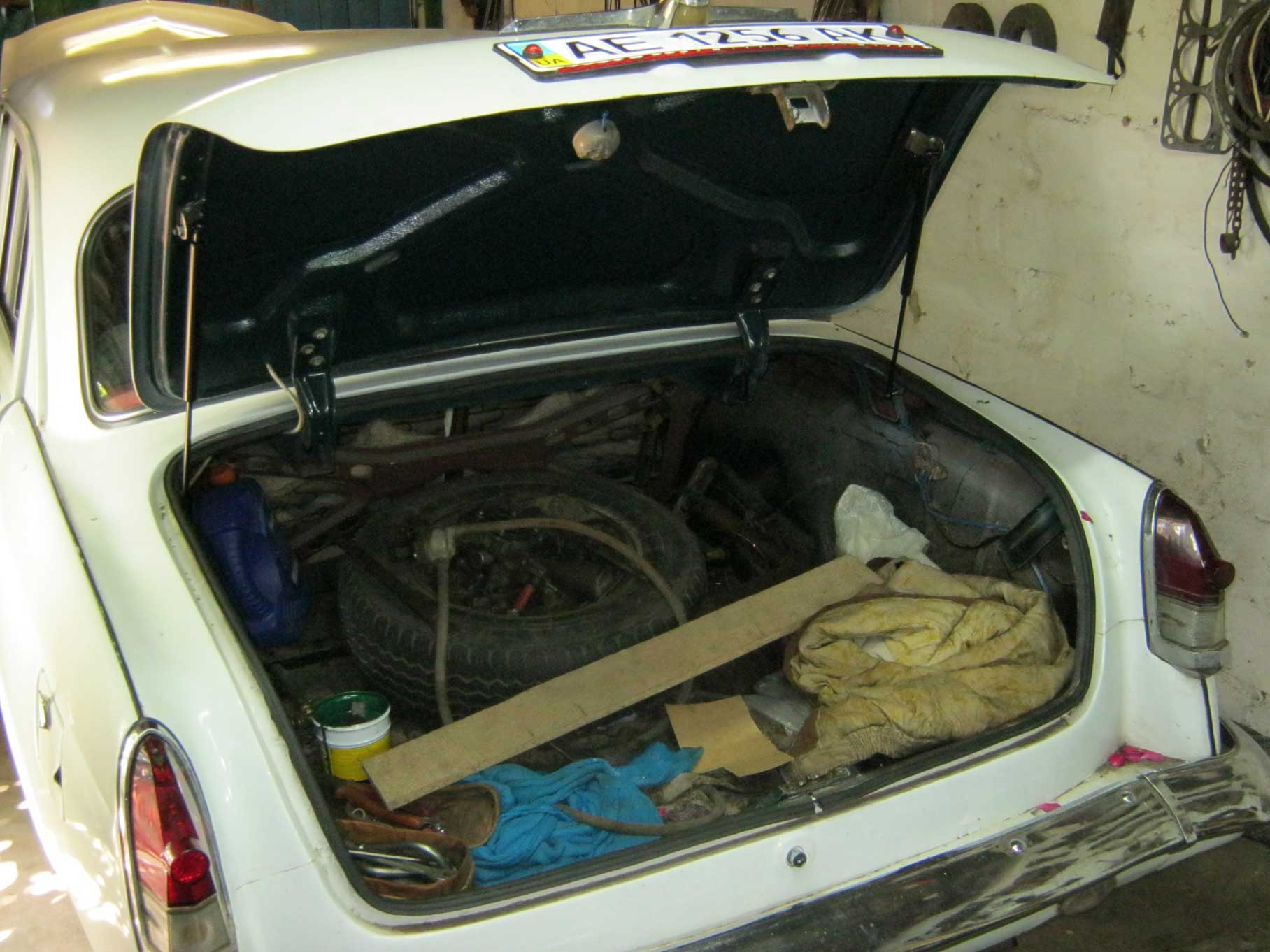

Итак, свершилось, 3 часа работы и установлены. Все не плохо, НО теперь одной рукой закрыть багажник достаточно трудно, это у всех так? Они имеют свойство разрабатываться со временем, что ли?
Всем спасибо за советы и вообще полезную информацию по установке.
Вот видео как открывается…
http://www.youtube.com/watch?v=J7RS664QVf8…eature=youtu.be
сообщение 2012.05.20 19:55
Сообщение #118
Да, через время станет проще.
