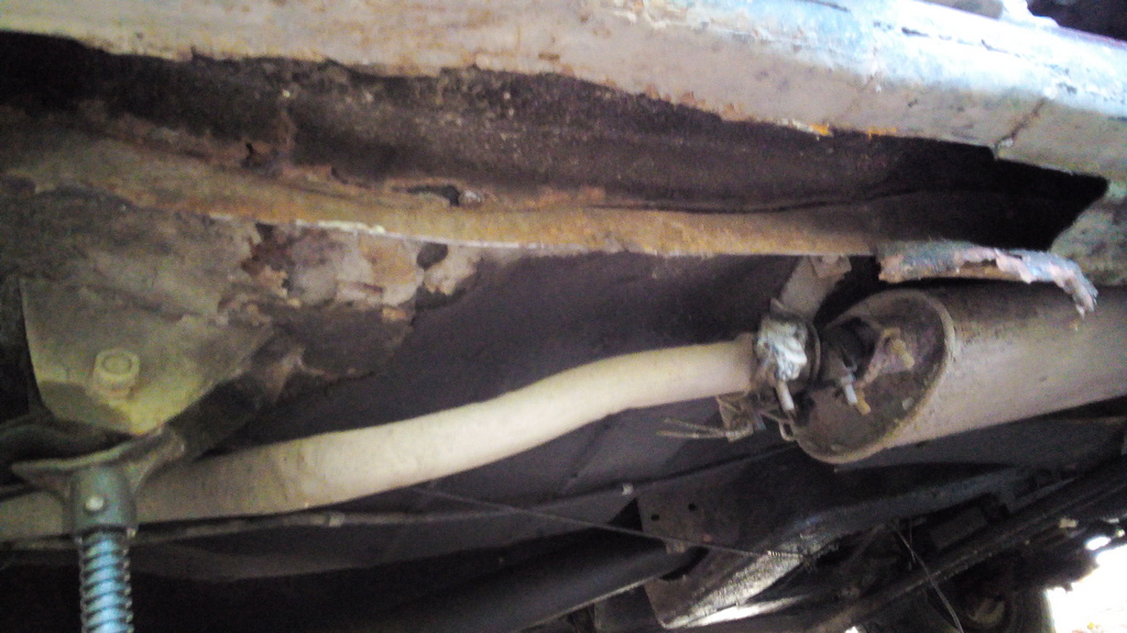

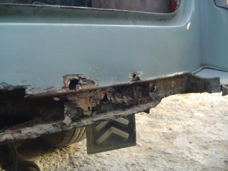

Поковырял заднюю панель под кнопкой багажника… труха в общем. Намыливаюсь клепать её тоже и короб под нею. Тоже пофоткаю.
сообщение 2014.05.15 7:46
Сообщение #64
Расковырял… Вот фото чего там наковырял. Кончилось тем что ещё и сменил задние крылья и багажник. И поскольку ЭТО уже не пороги , описание действа и фотки будет в бортжурнале. Это тянет на очередную главу мемуаров.

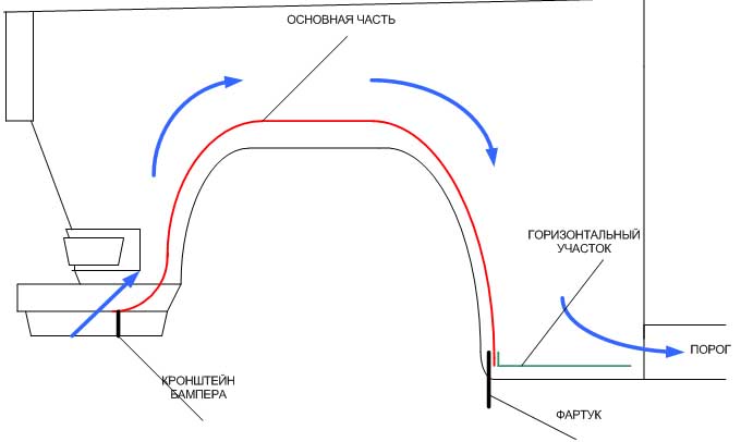

А короба от летящих из под переднего колеса камней и воды, первоклассно защищают маленькие брызговички, приклёпанные к задней отбортовке переднего локера. Вот здесь его плохо, но видно:
Они продаются для Газ-3110 на авторынке с надписью "VOLGA"

У меня есть брызговичок приделанный к задней кромке подкрылка. НО. Как выяснилось при его длине в 5 см и нахождении на линии крепления распорки переднего крыла, он плохо защищает торец короба - грязь таки попадает туда. Нужно или удлиннять брызговик - что мне не нравится , или переносить его ближе к торцу короба… а то и на сам торец. Подумываю даже наклепать на торец и нижнюю плоскость короба якось пластик или резину - как покрытие подводной лодки будет.

А для чего все эти изыскания то? huh.gif Почему не поставить локеры с Газ-31029 - у них сзади отгибка есть, куда помянутый брызговик и встаёт. И короб там уже никак не может пострадать. Вообще.
Задние я тоже от 31029 установил, а форму арки повторил приклепав отрезок оцинкованной полосы по форме арки к локеру и после этого в 2 слоя заклеив это тканью на эпоксидной смоле и потом покрасил в чёрный цвет. С виду получилось, как покупное всё, работы на один день. А ткань на эпоксидке - это вообще адски долговечное дело, не гниёт вообще ничего и прочность отменная.

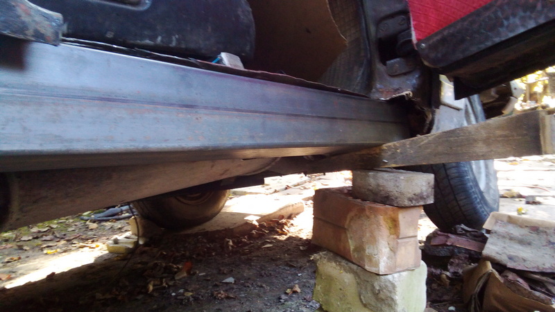

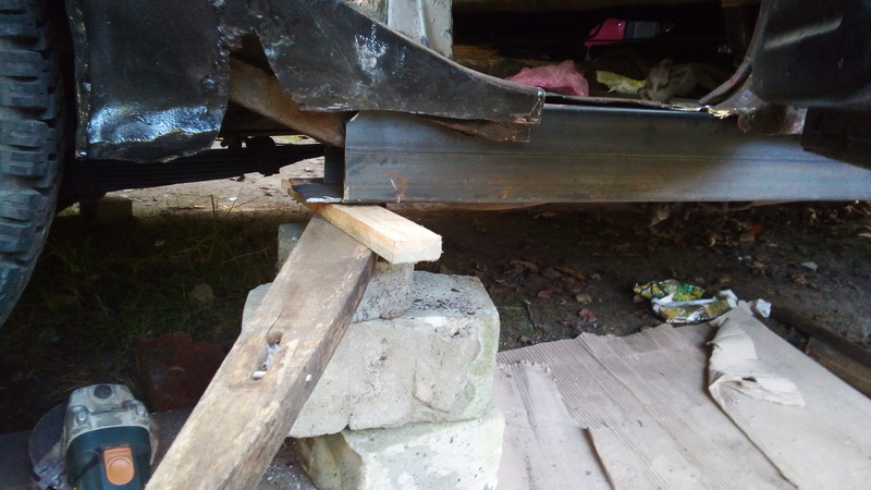

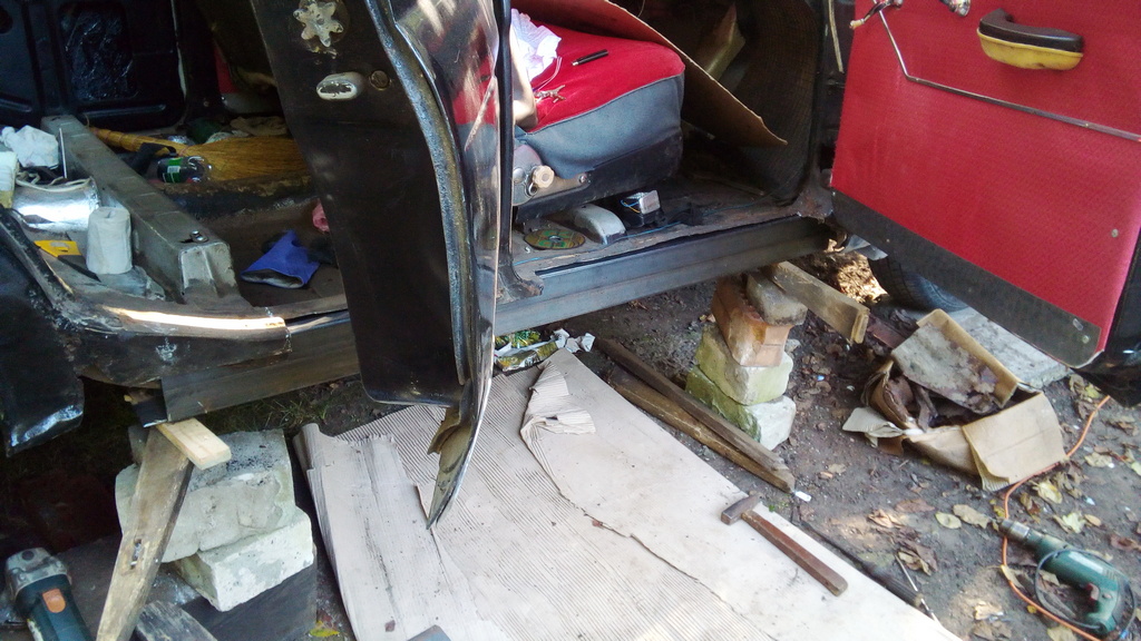

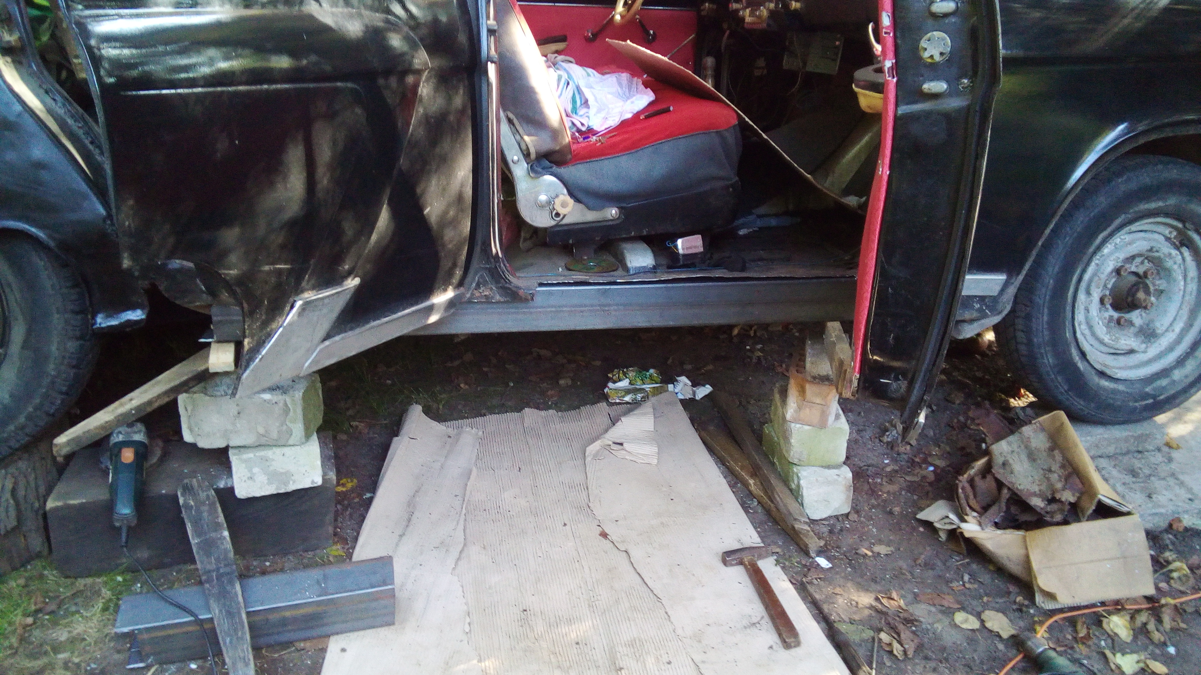

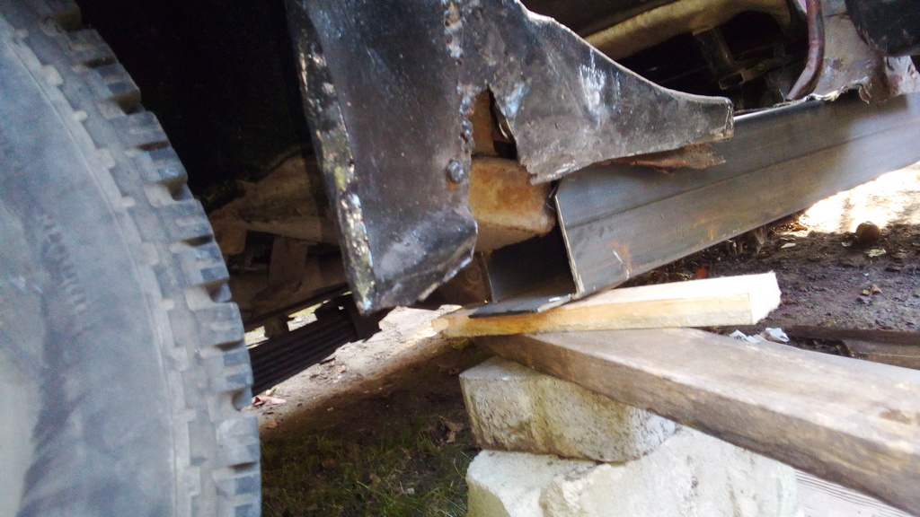

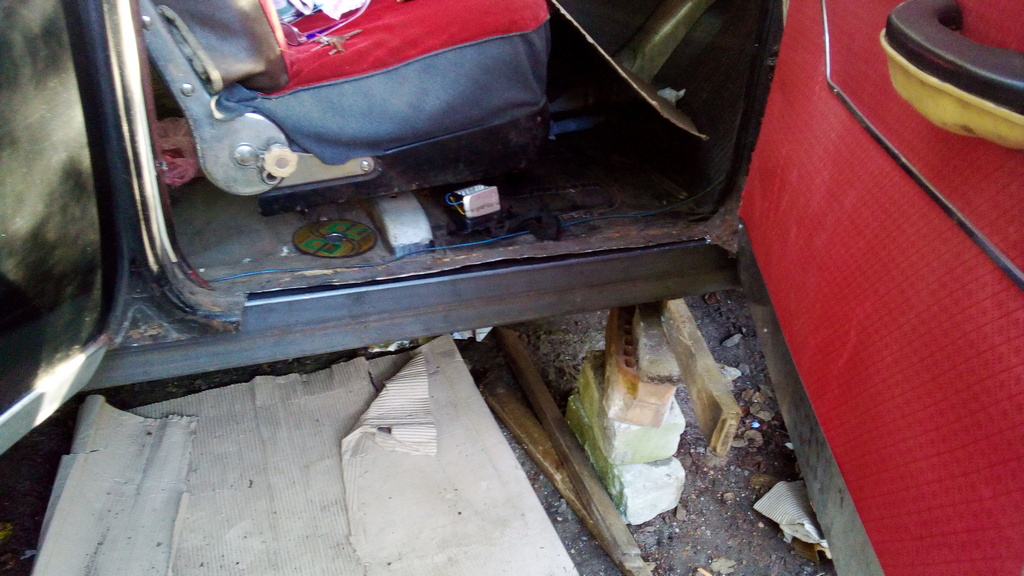

Мой метод ремонта коробов…- профиль 100*100*3 мм (2мм не нашел!)Прикреплённое изображение
[Отредактировал Andron34 - 2020.12.20 21:53]
сообщение 2020.12.21 16:48
Сообщение #70
Ну дык 3 не 2… Это очень капитально и при соотв антикор обработке переживет всё и вся. Если ЭТО собирается на сварке, оч рекомендую особо обратить внимание на зачистку и антикоррозионную обработку сварочных швов…а то все то что отгнило у меня ( см выше), это именно то что было варено при капиталке в 1981 году…Причем отгнило несмотря на все мои систематические усилия по антикоррозионной защите.

Во всем городе 2ки не нашлось,Пришлось делать НА СЛУЧАЙ ЯДЕРНОЙ ВОЙНЫ! А ,то задрал плавно проникающий в тело домкрат…
