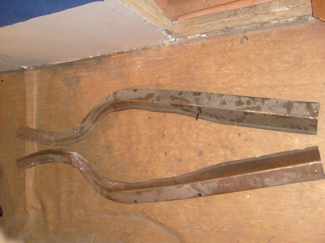

Антон,
Короба у Мрамора лиш частично могут помочь ибо весьма отдаленны от оригинала, так что сильно на них не расчитывай вот фото ое короба:
Средня стойка приварена со стороны салона к днищу, так что короб ее не держит. лучше от порога сильно ее не отрезать-формы тяжелые у нее.
Швы зачистить кругом зачистным на болгарке, ибо наждачным долго.
