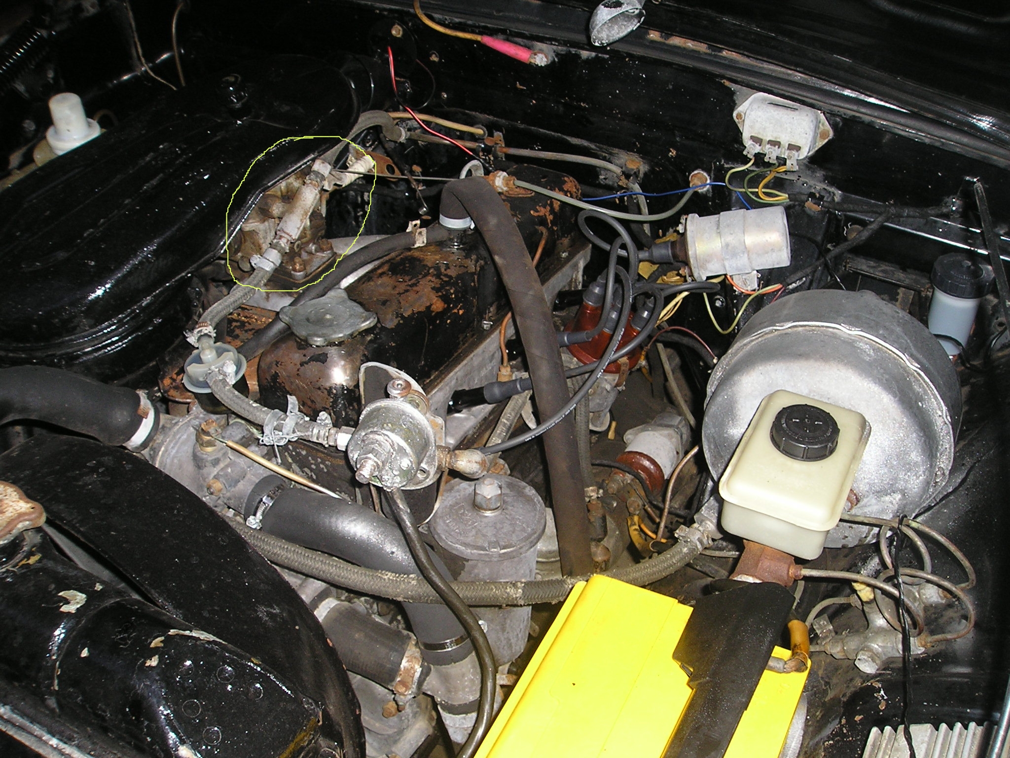

сообщение 2011.11.26 19:53
Сообщение #99
пенсионер
Имя: Олег Федорович
Возраст: 77
Авто: ГАЗ-24
Был(а): 2019.03.13 13:02
Сегодня снял свой карбюратор, оказался К126Н от Москвича. Руки оборвать тому водителе который ездил на ней. Вторичная камера вообще не открывалась, жиклеры еле выкрутил, весь в потеках масло, бензиновой смеси с пылью.Ускорительный насос еле вытащил. Но это другоей вопрос.
Выкрутил я с него узел подачи топлива с обраткой. Штуцер в карб и один на вход, второй на выход. Стал его мыть и со стороны обратки вода еле выходит, продувается тоже еле еле, в самой трубе тройнике видимо стоит перегородка с маленьким отверстием. На фото обведено
Цитата(Тихий Дон @ 2011.11.26 16:46) *
Восстановить полноценную обратку.
Так дело в том, что на эти карбы не предусмотрена обратка. Вот я и думаю как ее приспособить?
Может быть весь этот штуцер-тройник (на фото под кастрюлей обведен) с обраткой прикрепить к корпусу кастрюли и от него уже шланг со штуцером на карбюратор и хомутом на карбюраторе. Но боюсь он нагреваться будет сильно от двигателя!
_ShvartZ_
сообщение 2011.11.26 20:19
Сообщение #100
Баб-Ягун
Был(а): 2023.12.07 20:28
Так а в чем проблема? В тройнике калиброванное отверстие - так и надо. Его можно в солекс вкрутить? Если да, то вкрутить и забыть.
