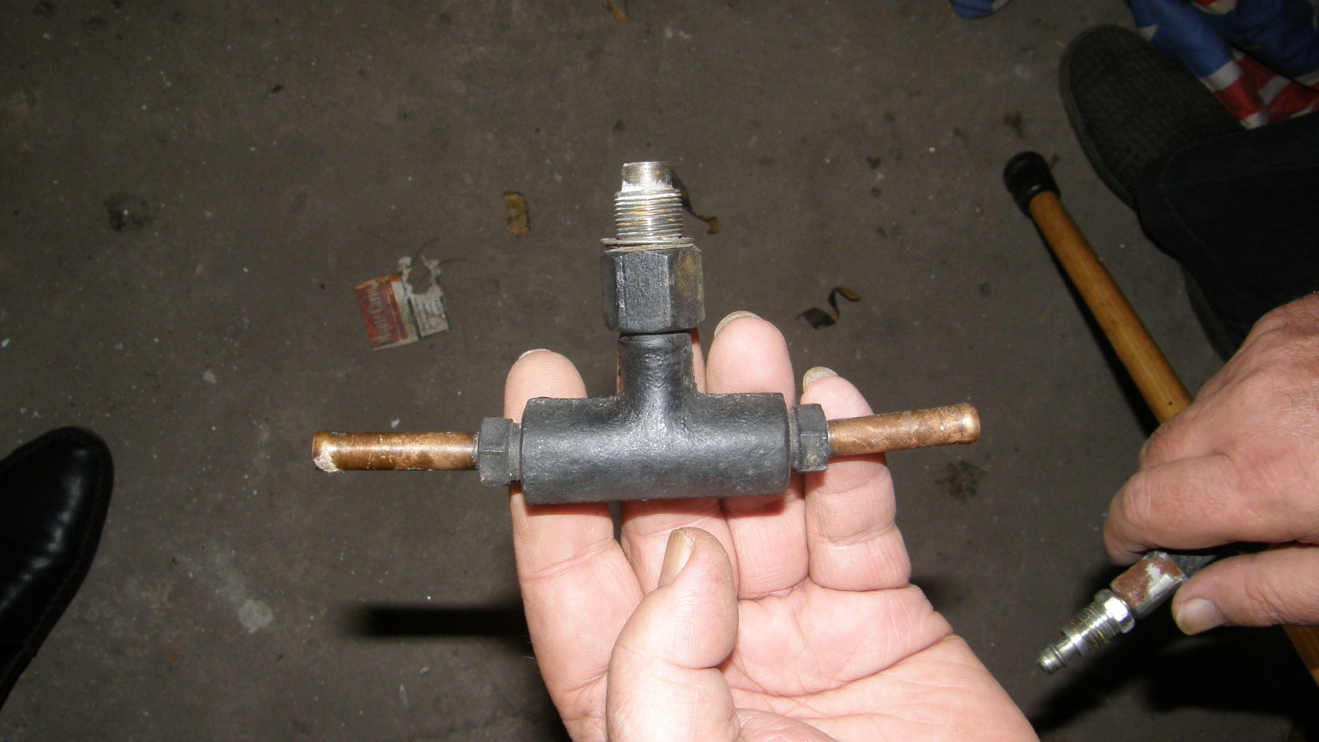

Обратку нашел в гараже, сегодня поставил. Я думал она из щестигранника, но она вот такая, вкручивается в то место на К126 где стоит бензиновый, трубчатый, сетчатый фильтр в карбюраторе.
сообщение 2012.09.28 9:03
Сообщение #128
Пойдет. Если конечно это штатный тройник в маленькой дырочкой в направлении рециркуляции.

Точно так, с маленькой дырочкой в обратку.
