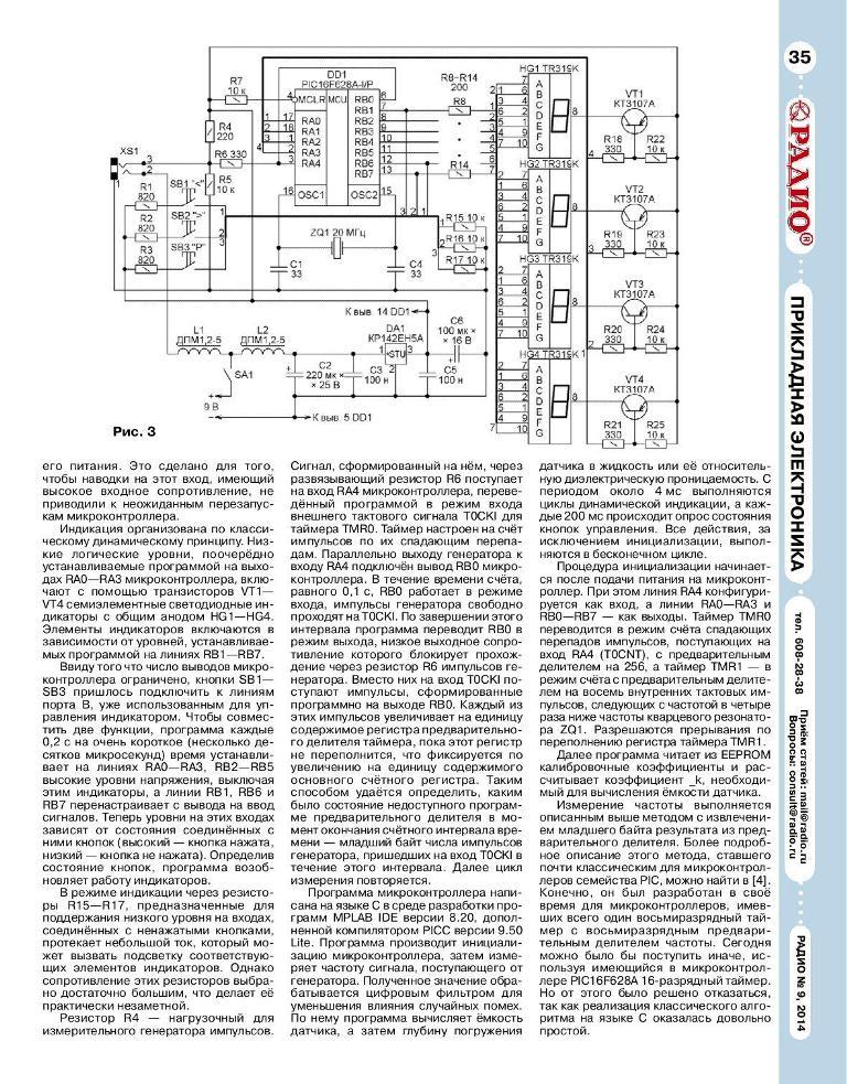

Просматривая журнал "РАДИО" №9 2014г. наткнулся на статью:
Там еще несколько страниц, с печатками. Прошивка тоже есть на ftp. Может интересно будет кому.

Я для такого да же трубки медные на датчик заготовил… Но потом сменились направления развития, и до реализации не дошел.
Одно, делать на такой количестве элементов нет смысла. Есть варианты на микроконтроллере. Причем еще можно корректировать и геометрию бака по таблице, т.к. уровень и литры не линейная зависимость.
