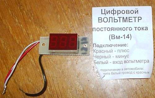

pavel_bond   Показывал еще на зимних сходках цифровой…размер 1х...   2007.06.12 12:34
Stirlitz   Я про него и говорил. Хорошо бы фото. Но индикаци...   2007.06.12 12:55

Stirlitz   Только чур не смеяться. У меня сдох второй вольтме...   2008.06.14 17:09
МеханиК   Вы как всегда…Ну немец и усьо… Не могли вы советск...   2008.06.14 21:01
Stirlitz   Тьфу ты. Я подумал, что если возьму на 12 вольт, т...   2008.06.14 22:12
lexx   99%, что вот как лежит на фото - снизу вход, посер...   2008.06.14 22:14
Stirlitz   То есть на нижний выход цепляем + с бортсети, а с ...   2008.06.14 23:04
Stirlitz   Лажа какая-то. Подключил всё сегодня как положено....   2008.06.16 21:00

DoctorLivesey   На Р-Рынке сегодня вот такое видел: Понравилась ...   2011.07.04 1:05
