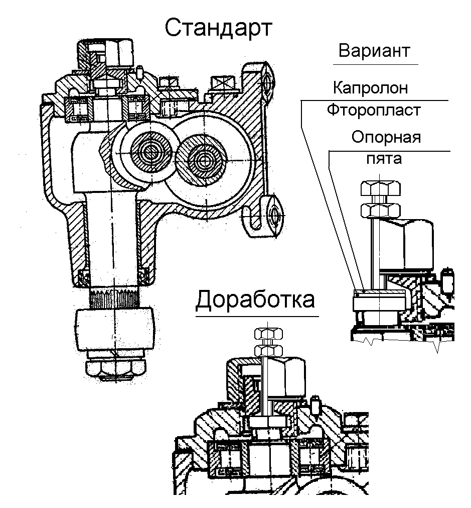

Тишка   Разбирать то я не буду весь узел ,но верх рулевой...   2008.09.02 19:43
FS A-119   ;) Если правильно понял то это должно быть так :   2008.09.02 20:35
Тишка   Именно так! Только на рисунке это ,что?, до м...   2008.09.02 20:43
FS A-119   :) СТОЛЕТИЕ изобретения АВТОМОБИЛЯ во всех страна...   2008.09.02 20:51
Тишка   Я всё равно не понял на счёт чертежа!!...   2008.09.02 21:14
FS A-119   Эскиз "доработки" делал я для себя, но р...   2008.09.02 21:27
Тишка   Мнда !!!Интересно ,конечно. Но впервый...   2008.09.02 22:36
VOV65   Тоесть этот болт просто поджимает регулировочный в...   2008.09.03 9:31
Тишка   Нет,этот болт убирает люфт между регулировачным па...   2008.09.03 10:28
VOV65   Понял, понял, я собственно это и имел в виду, но м...   2008.09.03 11:13
Mayor   Совершенно верно. Именно до этого же дорылся и я. ...   2008.09.03 11:13

Mayor   Совершенно верно. Именно до этого же дорылся и я...   2008.09.04 6:45
VOV65   Тогда надо совместить обе конструкции, под болт, у...   2008.09.04 8:49
Тишка   А,что можно!   2008.09.04 9:10
Mayor   Хорошо бы из тефлона. Это оч скользкий и износосто...   2008.09.05 16:02

FS A-119   Скрестим два варианта. ;) [quote name='Dok.54'...   2008.09.06 13:04

FS A-119   Сделал дабы не забыть идеи которая может ...   2008.09.07 6:20

Mayor   Абсолютно верно. Но до момента, пока в узле регу...   2008.09.08 7:06
FS A-119   Площадь контакта очень маленькая. :(   2008.09.08 7:09
Mayor   Мож оно и так. Получится что то 4-5мм. Но сама опо...   2008.09.08 7:35
