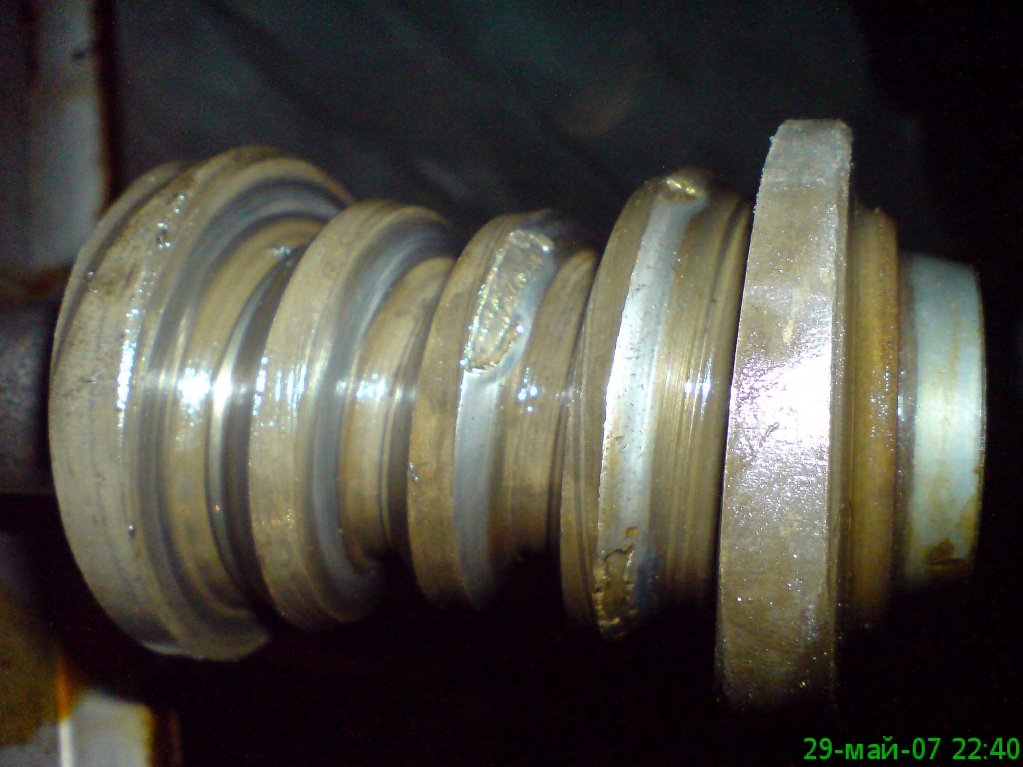

Фсё, влип очкарик blink.gif . Как говорится приплыл ((. Сдох у меня червяк. Кроме того начал укладыватся верхний подшипник на рулевом валу (в рулевом механизме). Вот фотка Прикреплённое изображение. Как понимаете, лечится заменой на новый блок (. У тестя завалялась, как оказывается, старая б/у колонка. На всякий случай разобрал ее, посмотрел. Вроде бы все гуд. Собрал назад и поставил, люфта нету (УРАААА). Но она по корпусу чуть больше родной, до двигателя осталось от нее около сантиметра, боюсь чтоб не цепануло не дай бог что. С сошкой було все в порядке. Износ был шлицевой только на валу.
сообщение 2007.05.30 8:26
С сантиматром …
Я бы посмотрел состояние левой, да и правой подушки двигателя.
А так… Менять и все.
Судя по состоянию червяка, его не баловали смазкой
