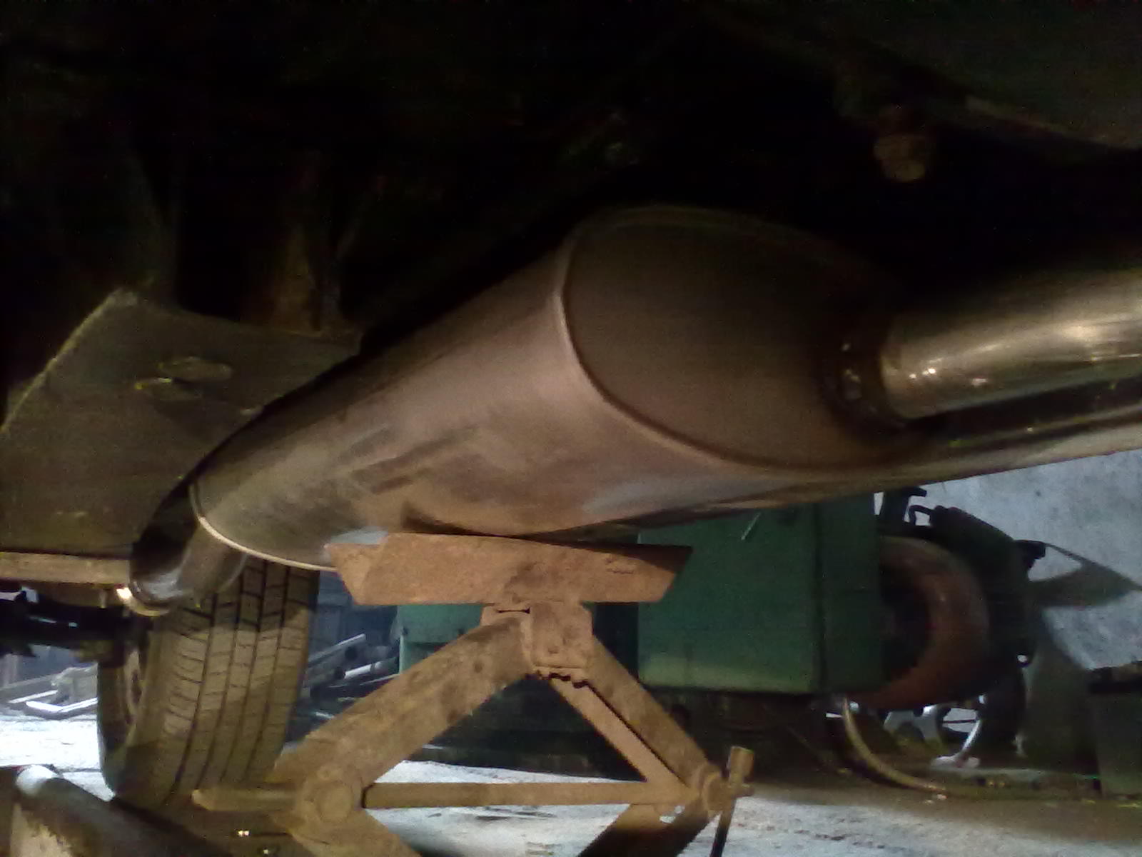

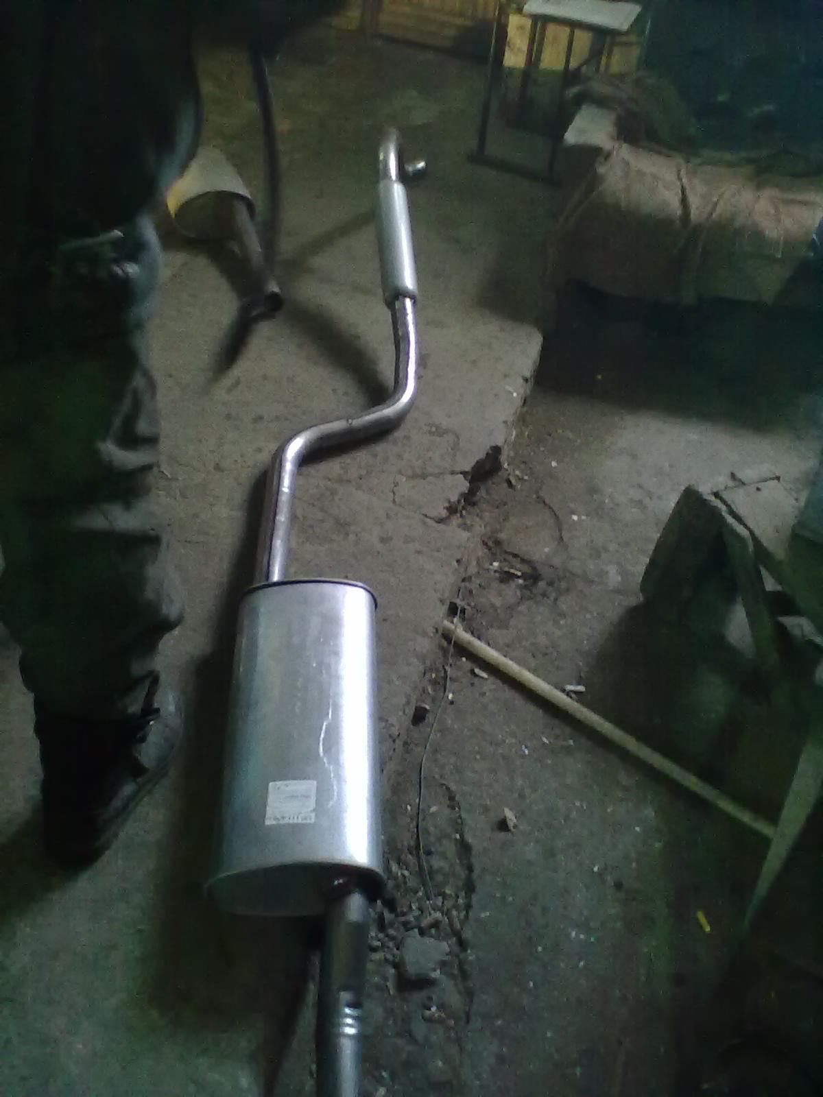

Сварили сегодня мне выпуск на 50й трубе. Варил в конторе, что занимается выпусками. Быстро, профессионально… недорого? - вопрос риторический, т.к. по средним зарплатам явно дорого, а если судить по ценам на прочее - явно дешево)
От родных труб отказался по причине маловатого диаметра. Плюс в данном случае поставил большой и тихий универсальный глушитель, качество несравнимо с львовскими железяками для ГАЗ21. Поставили заодно и резонатор, но уже после глушителя - под задним сидением, где труба идет наверх обходя задний мост.
Из ощущений - тихо. При прогазовках тоже более чем тихо как изнутри, так и снаружи.
Что касается динамики, то при форсированном моторе смысл в такой трубе есть однозначно. В принципе проверил сегодня на трассе, легко развив скорость 135 км/ч, при этом явно удивив водителя современной тойоты у себя "на хвосте") Конечно Волга не машина для скоростных рекордов, но честно - никогда не думал, что они (волги в принципе) могут по трассе показывать достойные показатели. И моторы считал "г-ом"… но был неправ, каюсь) У мотора на мой взгляд один серьезный конструктивный просчет - текущая набивка коленвала. В остальном очень даже неплохо

Варили из нержевейки и что за глушитель такой универсальный? Сколько по деньгам если не секрет? Буду делать себе вскоре. Ровных дорог тебе! smile.gif

Да ценник собственно таков:
глушитель универсальный БОЛЬШОЙ оцинкованный - 360 грн
метр трубы 50 мм - 70 грн
1 гиб трубы - 40 грн
сварка и подвеска на креплениях - 500 грн.
В общем встало все это где-то в 1200 грн. Но я принципиально хотел на 50й трубе…
Что касается варианта в нерже, то я даже не знаю СКОЛЬКОsmile.gif Но много. думаю раза в 2 будет дороже. На мой взгляд нет смысла. Покрасить сразу трубы хорошенько термостойкой краской, ну а там уже сколько проходит… но сами то трубы ходят очень долго, не в них же вопрос.

Евгений, а этот глушитель - "универсальный, большой оцинкованный", его фотку - можешь показать?
Вообще, он от какой-то машины? Потому что - у меня - выпуская система - тоже, авторская разработка, но глушак там от ГАЗ-24.

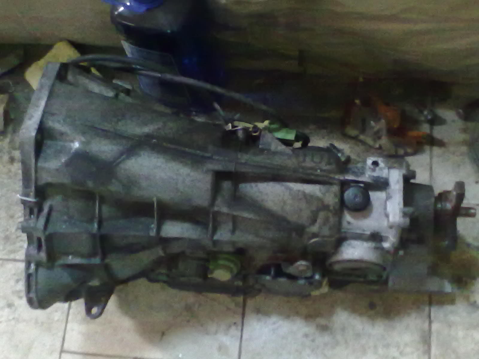

Озадачился я установкой АКППsmile.gif да, товарищи, не пинайте сильно, но поездив с родкой коробкой я несколько в ней разочаровался… Если проехать по городу, то поднапрягает все это… Плюс накосячил я что-то в коробке: при переходе 3-2 скрежет… и это прогрессирует. Плюс течет масло из всех щелей… И течет так, что за пару дней простоя на полу гаража немалая липкая лужица…
В общем, почитал, посмотрел… В инете нашел минимум. Те, кто занимается установкой АКП, не слишком словоохотливы. Плиту на заказ никто делать не хочет. Тем не менее я узнал что хотел и чудестно понял КАК это сделать. Пока ничего говорить не буду, но если все получится, то выложу фото и снабжу описанием. Могу сказать одно - таким образом на наш мотор можно поставить любую АКПП (для заднего привода), при этом сохранив родной маховик и стартер.
Договорился сегодня о покупке АКП: МВ 722.4, от дизельного мотора 3л. Четыре ступени, никакой электроники. Фактор нагрузки двигателя снимается посредством троса. "Дизельный" автомат хорош "правильным" диапазоном переключения передач: максимальные обороты ЗМЗ21 примерно равны с аналогичными параметрами мерсовского дизеля. Потому переключения вряд-ли будут происходить на оборотах более 4000-4500 при "тапке в пол".

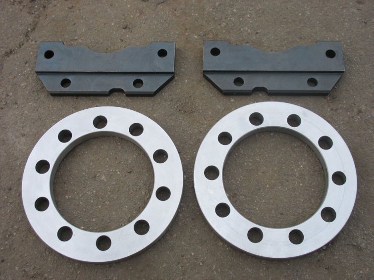

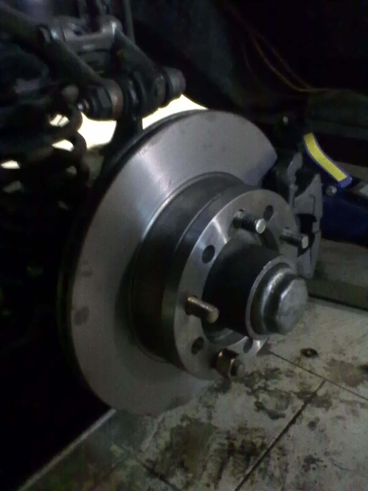

А вот, собственно, и железо для дисковых тормозовsmile.gif Пластины вороненные, кстати)

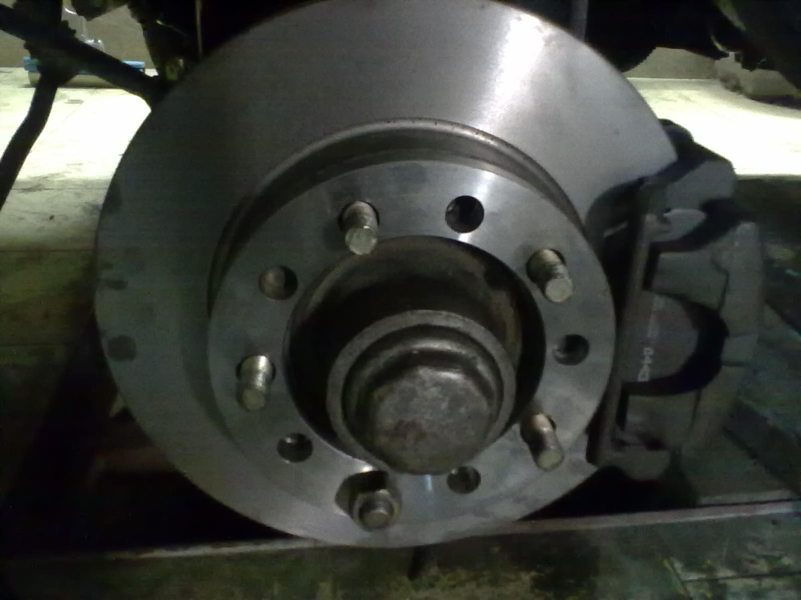

Ну вот сегодня поставил дисковый тормозной механизм слева. Чертеж переходных пластин оказался рассчитан совершенно верно. Суппорт стал идеально. В принципе ничего практически турбинить и подчищать не пришлось. Качество изготовления пластин и проставок доводит до экстаза) Поверхность не хуже заводской обработки (впрочем, на заводе и сделано).
В целом не так уж оно дорого и сложно. Бюджет посчитаю и обнародую)

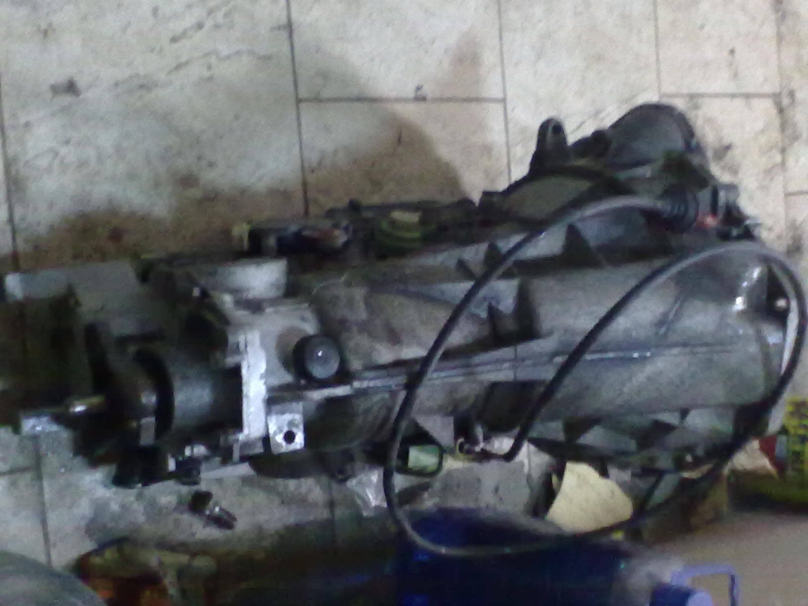

пару фотоsmile.gif Глушитель, дисковые тормоза, приобретенная АКПП Мерседес 722.4

Начал я таки устанавливать АКПП)

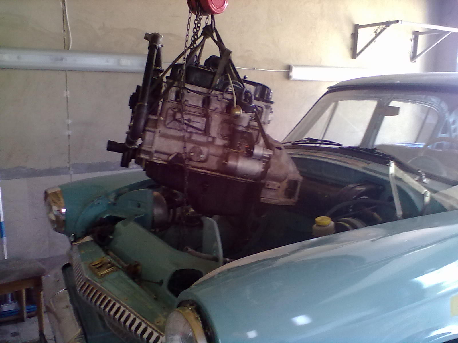

Вчера-сегодня снял с машины КПП и двигатель Прикреплённое изображение
По ходу выжимной подшипник сцепления наполовину развален… пробег 500 км, я в шоке… хотя нет, не удивлен. При том, что регулировка привода была нормальной.

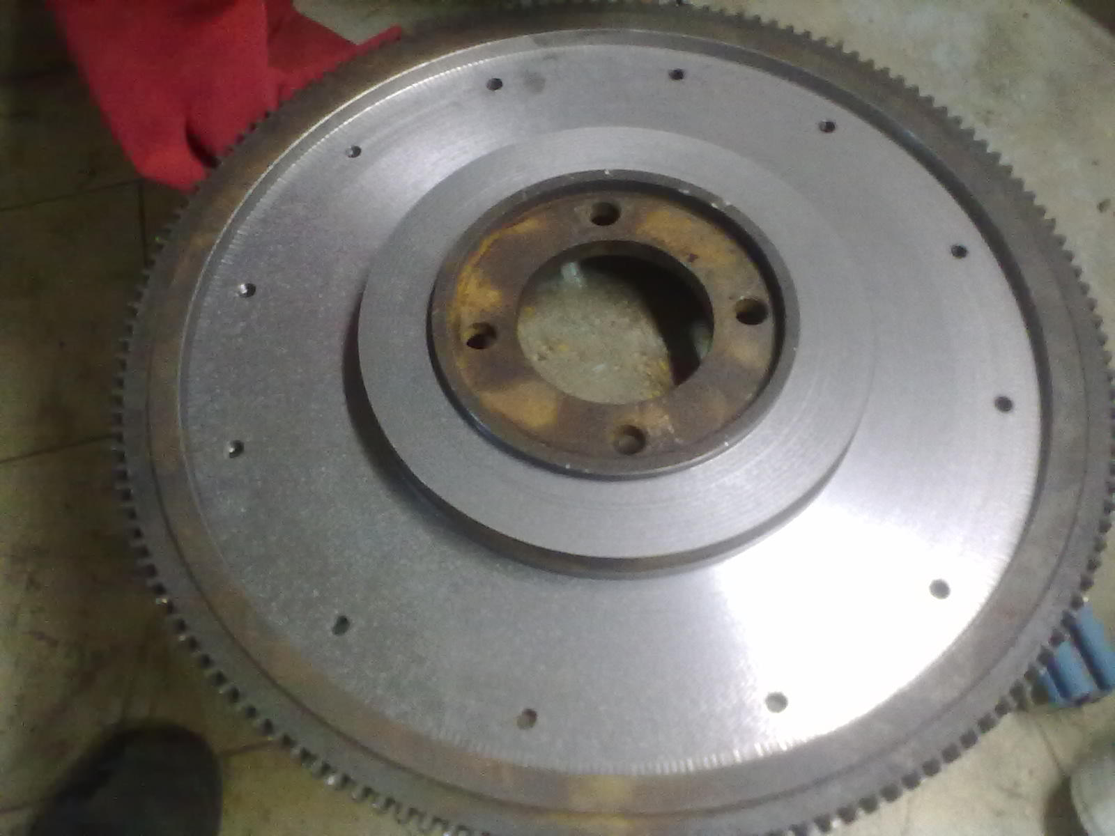

Снял маховик, отвез облегчать. При выгрузке из багажника уронил его на ногу - поломал палец blink.gif ninja.gif wall0000.gif Но в итоге облегчил таки) Прикреплённое изображение

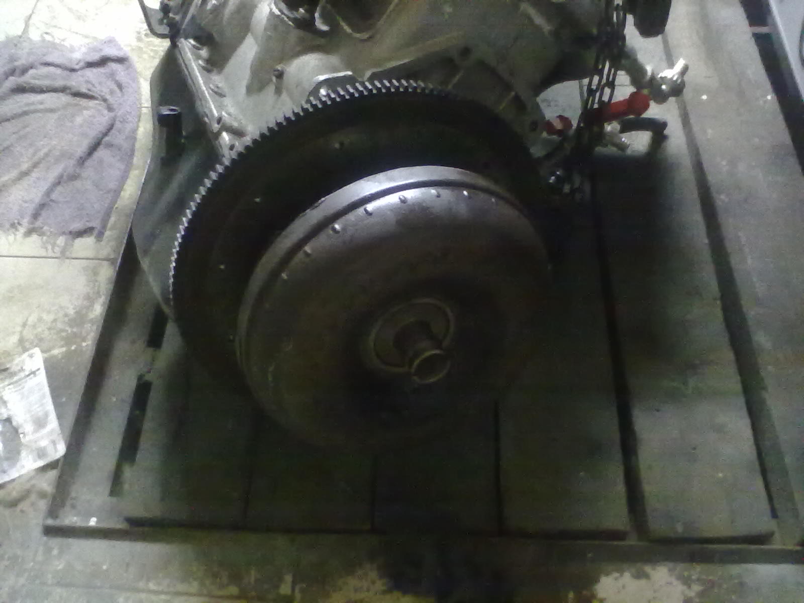

Выточил центровочную втулку и примерил гидротрансформатор Прикреплённое изображение

На сколько облегчил маховик?Как рассчитывал сколько снять?

Мне что-то кажется, зря ты его облегчал. Для АКП очень важны стабильные обороты ХХ, а чем легче маховик, тем хуже с этим. Или придётся задрать ХХ до 1000-1200 об/мин, что не сильно хорошо. Но посмотрим, я ничего не утверждаю безапелляционно.

Игорь, ты забываешь о самой массе гидротрансформатора… Кто его в руках держал, то знает о чем я говорю) Когда-то вынув его из коробки максимы я чуть рыбкой не нырнул вместе с ГТ в яму biggrin.gif
Что касается массы маховика+трансформатора - завтра уточню результат. Примерно прикидывал так, чтобы пара маховик+трансформатор имела тот же вес, что и пара маховик+корзина сцеплеиня+диск сцепления. Но у меня столо диафрагменное, оно уже легче стандартного. В любом случае можно чуть легче. На стабильность ХХ оно не повиляет. А вот лишняя нагрузка на крайнюю шейку КВ будет поскромнее
