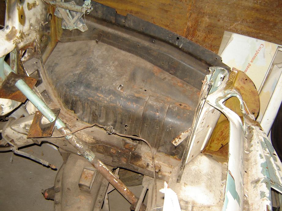

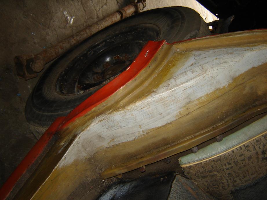

Прикреплённое изображение Прикреплённое изображениеПрикреплённое изображениеПрикреплённое изображениеПрикреплённое изображение
вот такие вот фото)

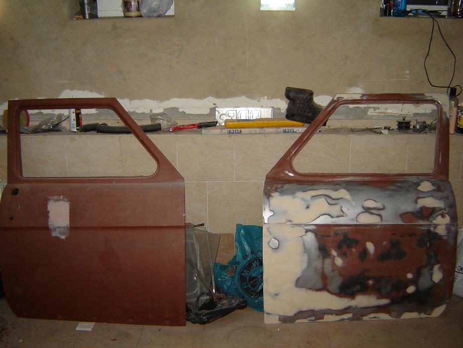

начата работа по дверям. Они хоть и новые, но штампы реально кривые, ну и дефекты хранения даром не прошли. На двери справа около 300 гр шпатлевки, на той что слева стекловолокном зашпатлевана приличная вмятина. Реально одну деталь надо выводить около 5и часов… Шлифуется без воды, т.к. мочить шпатлевку очень плохо. По окончании плоскости деталей будут вскрываться жидкой шпатлевкой из пистолета. Тогда есть шанс, что детали будут реально ровными… Пол кило шпатлевки, и они ровные)))
Ну и скупка запчастей ведется полным ходом) Пока все…

Передние двери вывел в ноль, потратил на это с неделю времени. Завтра покрашу я думаю. Очень проблематично, детали реально кривые, плюс хранение не идеальное. Хотя есть два левых крыла, где ни ржавчинки, ни вмятинки… диву сам даюсь.

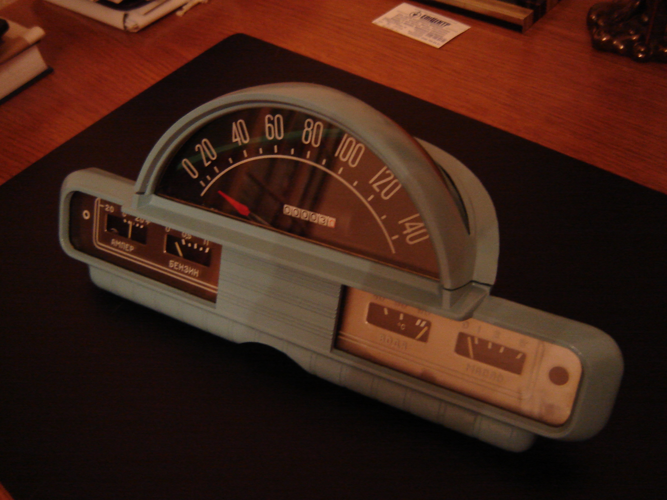

А вот собственно приборка) Видно цвет. По ходу сама панель новая, только корпус от старой - отпескоструенный и покрашенный

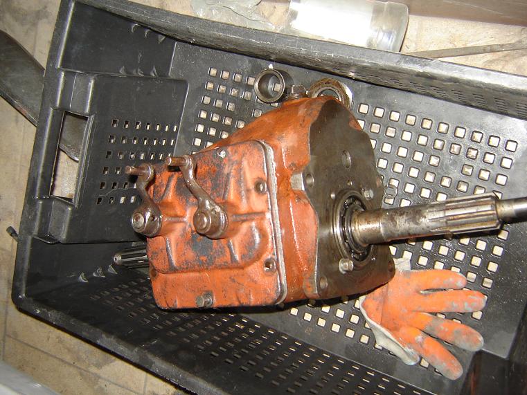

Итак, немного информации.
За это время на машину было куплено почти все, и главным образом новое. С донора сняты необходимые элементы.
Собрана КПП. Для этого потребовались 2 б/у коробки и ряд новых деталей. Использовалось только новое или совсем немного б/у. В результате в КПП фактически новая. Сборка ее несеолько специфична) Сложно засунуть туда вторичный вал чтобы не развалить муфту и не вывалить из гнезда насыпные роликовые подшипники. А так система коробки весьма надежная и простая. При нормальной эксплуатации будет служить очень долго.

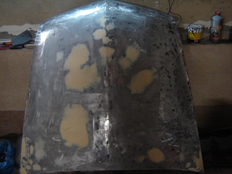

Капот и крышка багажника в покраске. Капот пришлось ободрать до металла: никогда не покупайте перегрунтованные детали. Чего бы грунтовали? Просто там была ржавчина на родном грунте. Облили сверху как есть краской и вперед. Содрать слой без ущерба для поверхности можно так: На шлифмашину (не на турбину) ставим круг с наждачкой САМОЙ крупной, я брал 36. И небольшие обороты, около 1500. Все срыват на УРА и быстро. Главное - фактически нет нагрева. Большие обороты и детали хана - от награва окривеет в момент. Углы капота изнутри усилил наваркой косынок - откровенно слабые места.

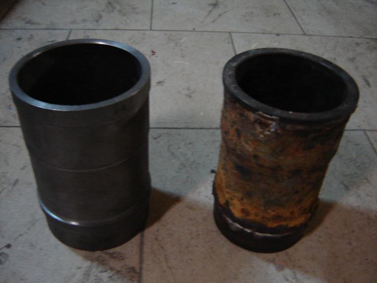

Добавлю немного фото результата и процесса.
Начнем с двигателя 2.9 л: вот фото заготовки гильзы, переточенной из ЗИЛовской. Фиксация будет по верхней плоскости (грибком), а уплотнительные кольца будут расположены в пазах по принципу той же гильзы ЗИЛ. Два тонких кольца между плоскостью гильзы и блока. Параметры расточки блока: верхняя плита: больший диаметр с 113.7 до 114.5, меньший (внутренний) с 108 до 110, внизу блока со 100 до 108. Мало места для рубашки охлаждения. потому хочу завязать по наружной части из 2го и 4го горшков. Можно и из каждого, но это уже перебор.
так же на фото готовая дверь ожидающая своего часа и капот в состоянии реанимации. Все новые детали очень окривевшие от хранения, да и с завода кривые.

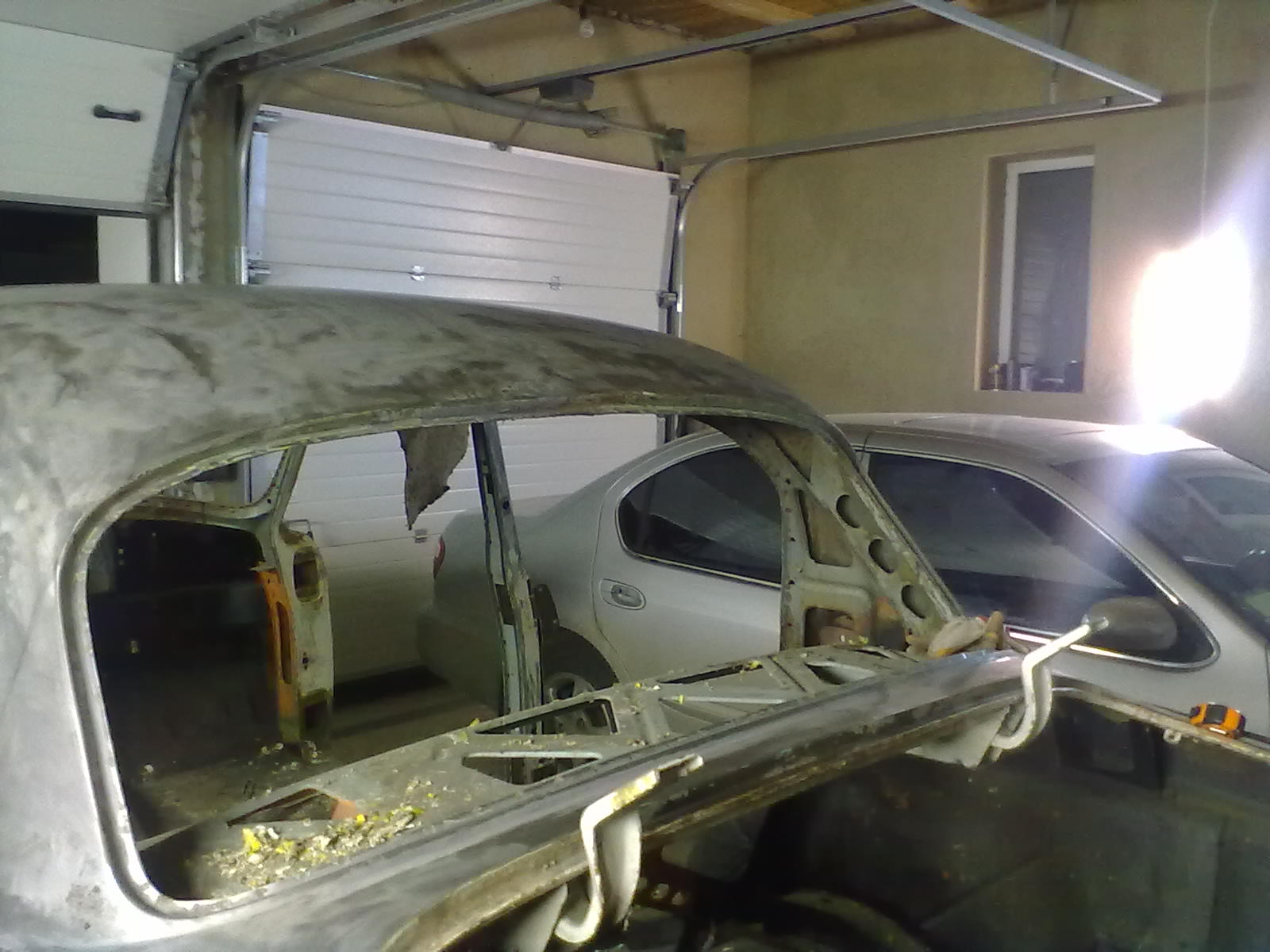

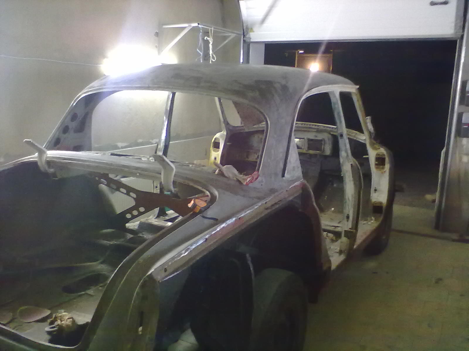

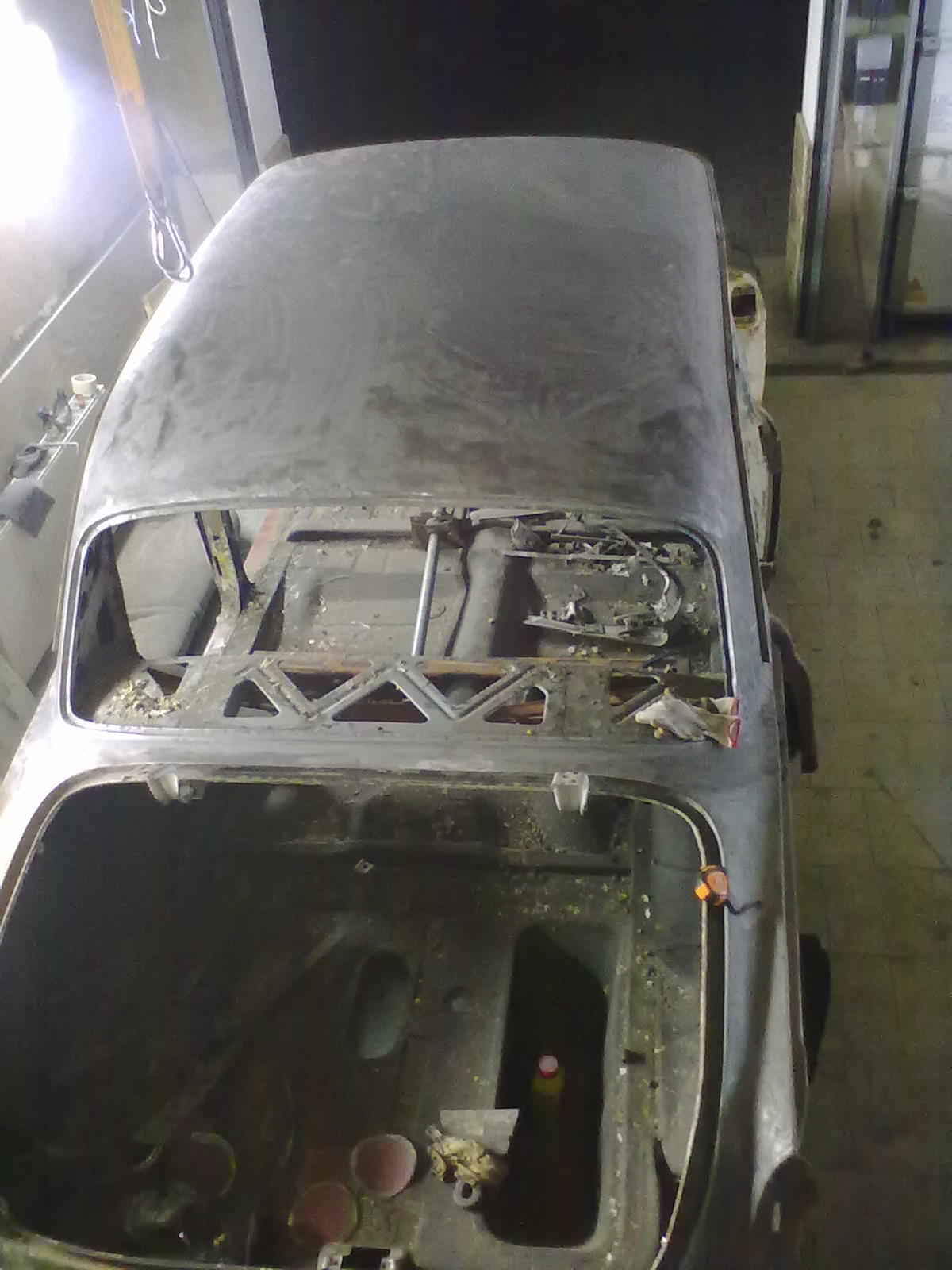

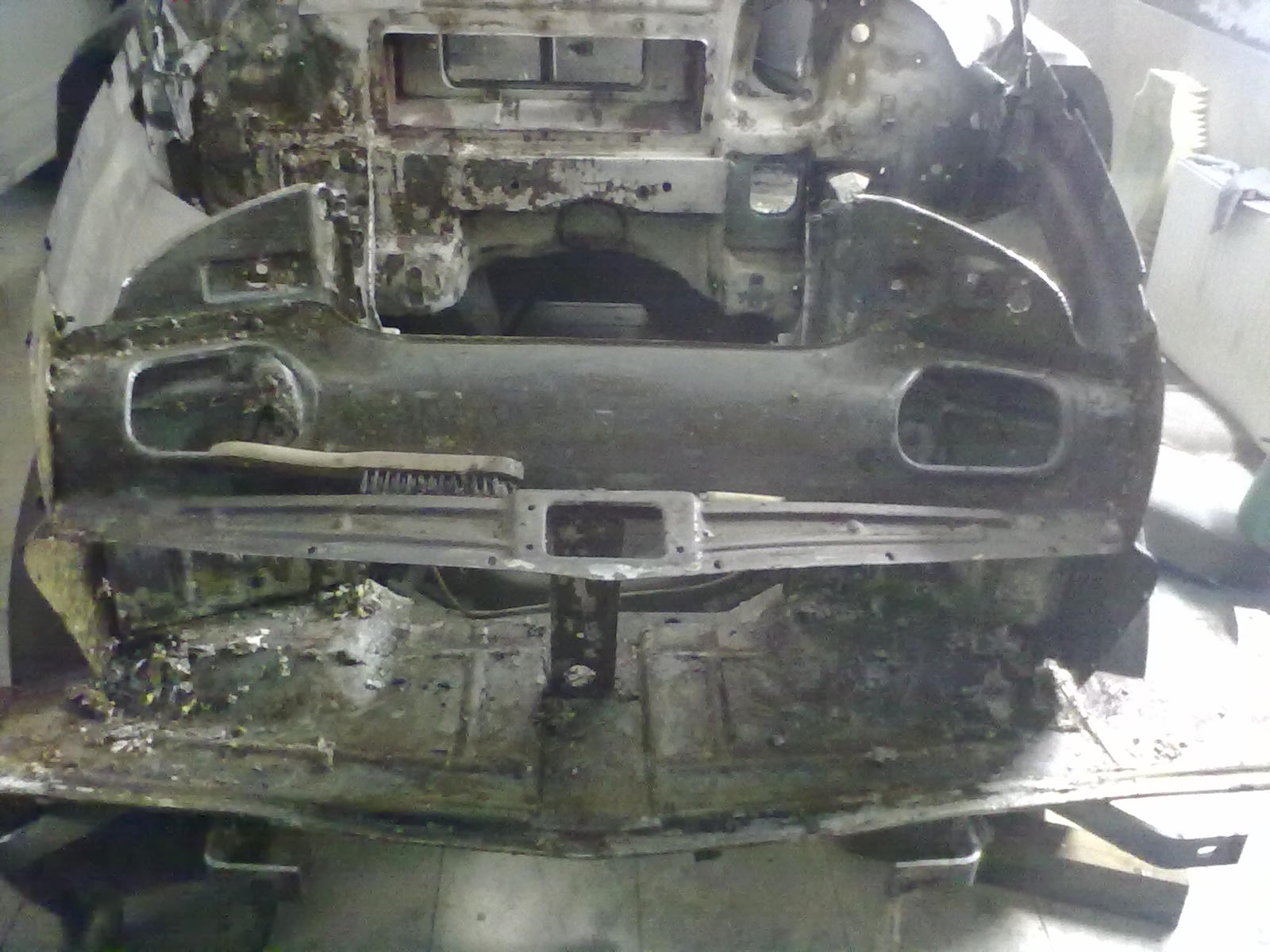

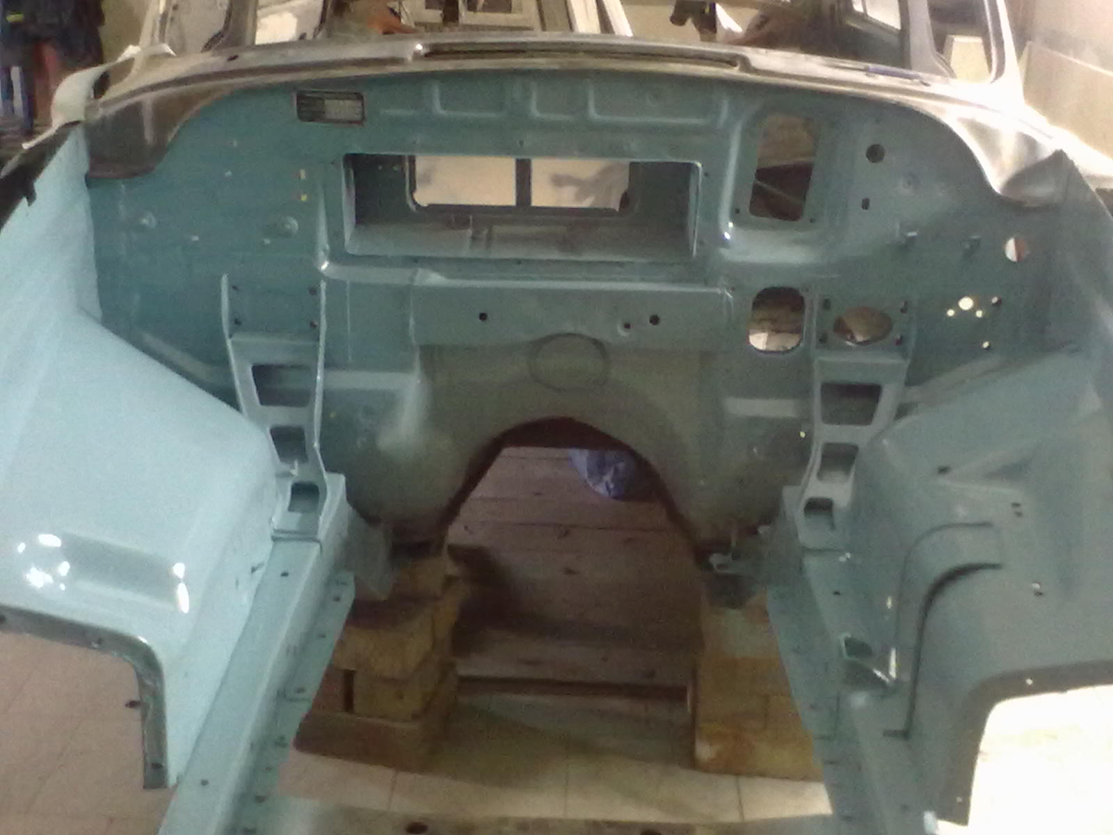

Немного информации с поля сражения)
Днями перевез кузов к себе домой в гараж. При помощи смывки краски, а затем абразива снял старые ЛКП с крыши и задней части. Красилась один раз, но грунта при перекраске не пожалели - там толстенный слой… был)
Еще раз убедился в добротности поварки кузова. Олегу Юве еще раз респект за хороший экземпляр. Действительно сварщик работал на совесть.
Кузов будет днями дочищен, после этого протравлен кислотным грунтом и задут грунтовкой. По окончании этих работ придет мой знакомый маляр, и начнем шпатлевать "остов" в четыре руки. Там работы по шпатлевке ну немало…
заодно отвез в пескоструй задние двери и правые крылья. Хоть и новые, но выводить ржу куда дольше и менее качественно.
Вот фото.

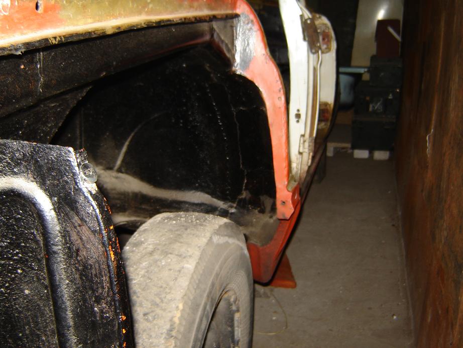

Внимание ВОПРОС! Смотрите насколько высоко сидит… верх заднего крыла на высоте 110 см от пола. С мордой в одном уровне. Хотя нет мотора и всего по передку… значит в номальном состоянии зад значительно поднят. Никаких проставок не видел, это что, рессоры какие-то колхозные? Прикреплённое изображение

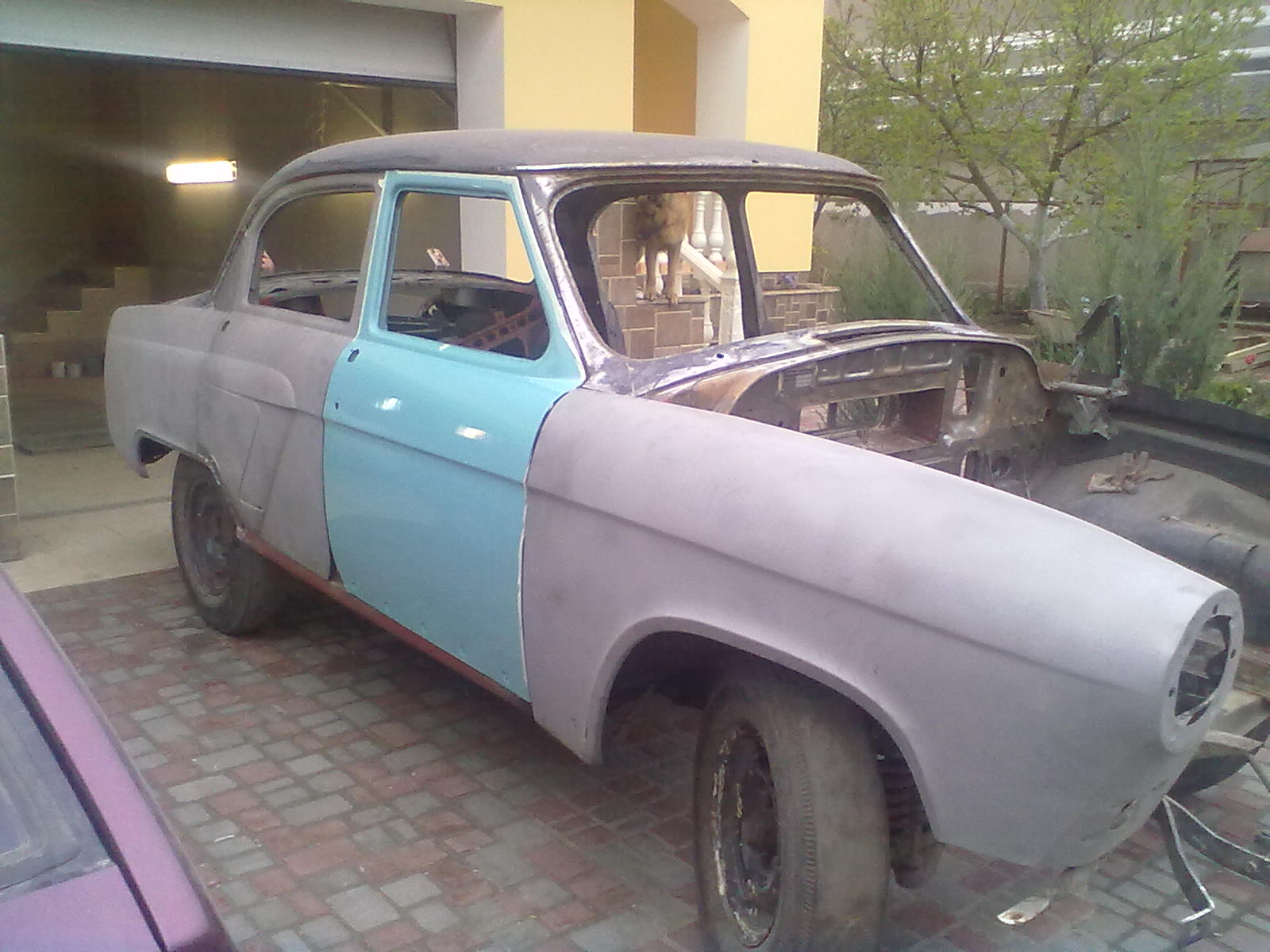

сообщение 2011.05.11 22:43
Авто: ГАЗ-21 '1969
Был(а): 2024.06.28 18:37

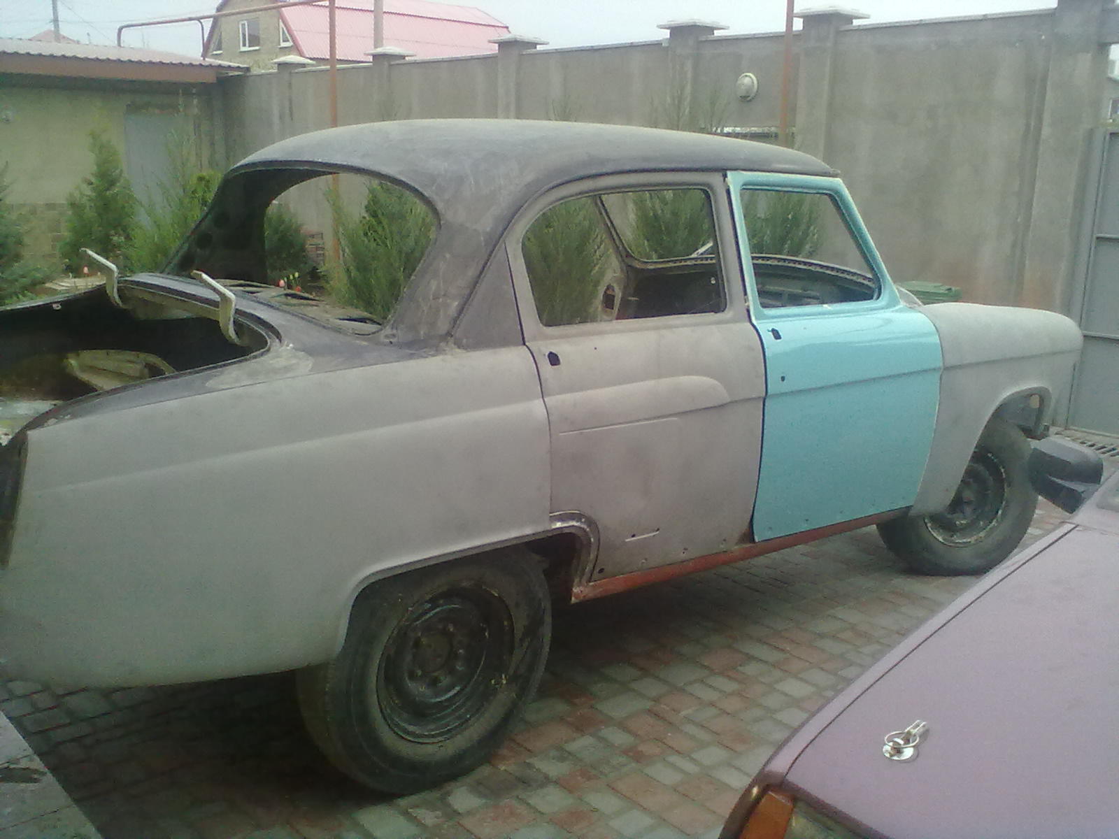

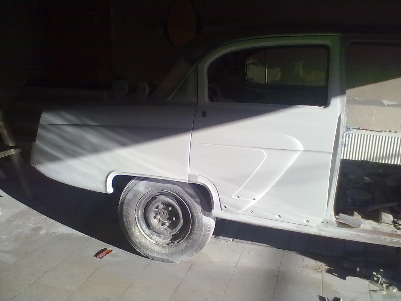

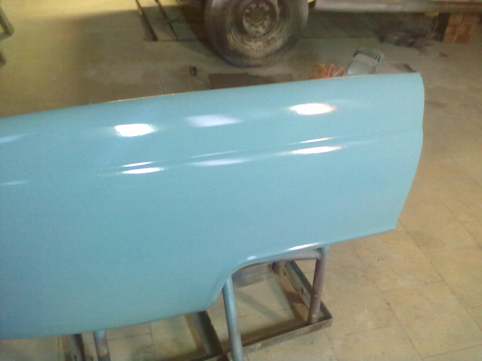

Итак, всех приветствую!
работа идет своим чредом. Выполняется черновая шпатлевка кузова, временно установлены задние крылья и двери. По зазорам все становится довольно неплохо, т.к. больше всего меня пугало именно это в контексте сварочных работ. Плохо одно - шпатлевки уходит немерено(( Плюнул бы себе в лицо за такую работу, но вариантов увы нет. Собственно касается это только задних дверей. А проблема в… хлопунах. Панели на двери не натянуты, реально жестянка играет нереально. В итоге пришлось просаживать панели дверей во многих местах, т.е. банально забивать металл внутрь. А что получилось - в результате заполнять стекловолокном. От хлопунов не осталось и следа, но увы двери словно не из железа, а из бетона… при простукивании примерно такие ощущения. Так что слой стекловолокна кое-где до 10 мм
То же касается и закатов - хоть они здорово сварены, но на правый пришлось наложить изрядно. так же и места сварки (где поведены плоскости) требуют значительного кол-ва шпатлевки. По расчетам на машину у меня уйдет 4 кг стекловолокна и 2 кг среднезернистой.
Отвечаю тем, кто не любит шпатлевку… стекловолокно стоит хорошо)) При ударе оно отвалится конечно нехилым куском, но в любом случае надо будет малярить, так что конечный результат тот же. В остальном без разницы.

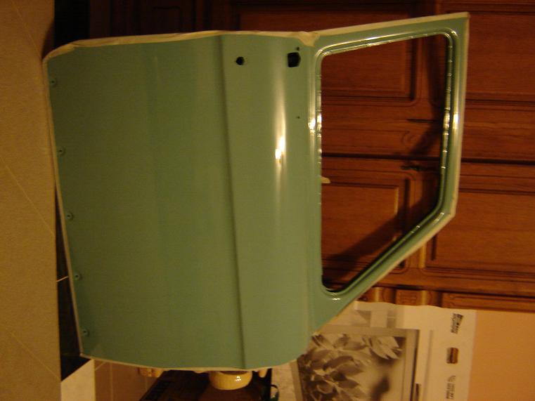

Пару фото… передняя дверь крашенная. Интересно что на солнце цвет голубой и яркий, а в тени - фактически зеленый. Прикреплённое изображениеПрикреплённое изображение
