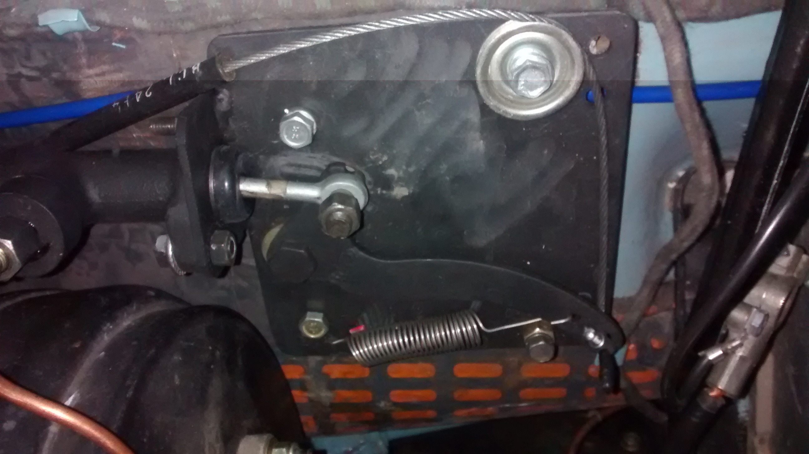

Вот фото ручника. Долго держать он не будет. Рассчитана такая система на несколько часов, но не на сутки smile.gif зато явно сильнее, чем штатный ручник газ 21, ну и удобнее по исполнению, чем на базе 24х шитков. То же касается и вольвомоста с интегрированным в тормозные диски барабанным ручником.
Используется главный сцепления 2101 и штатный трос ручника 21Прикреплённое изображение

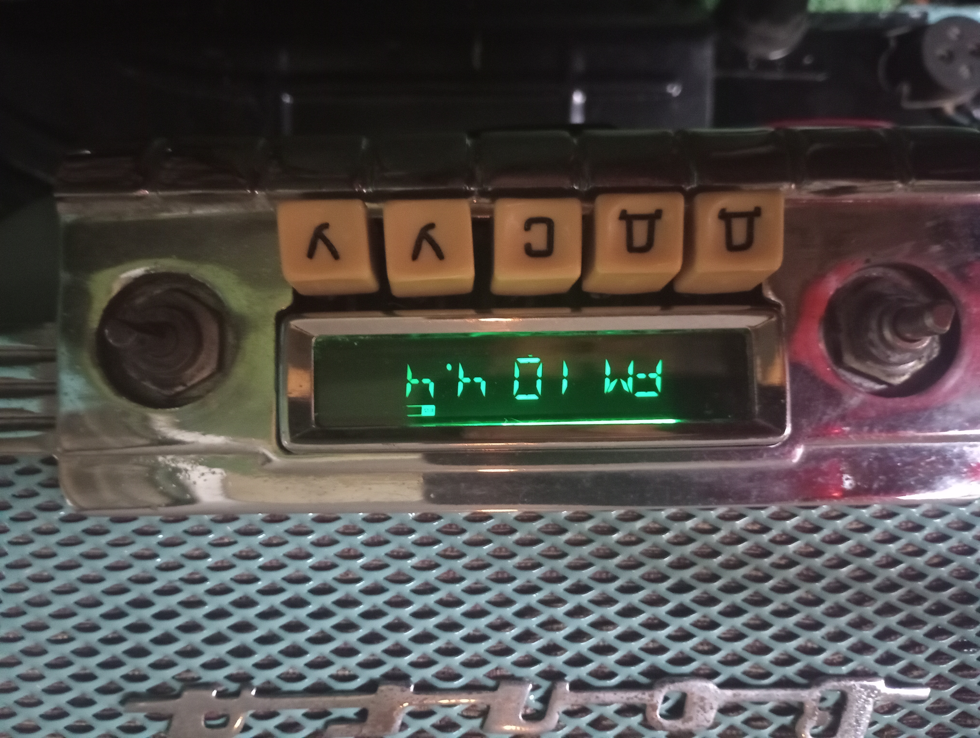

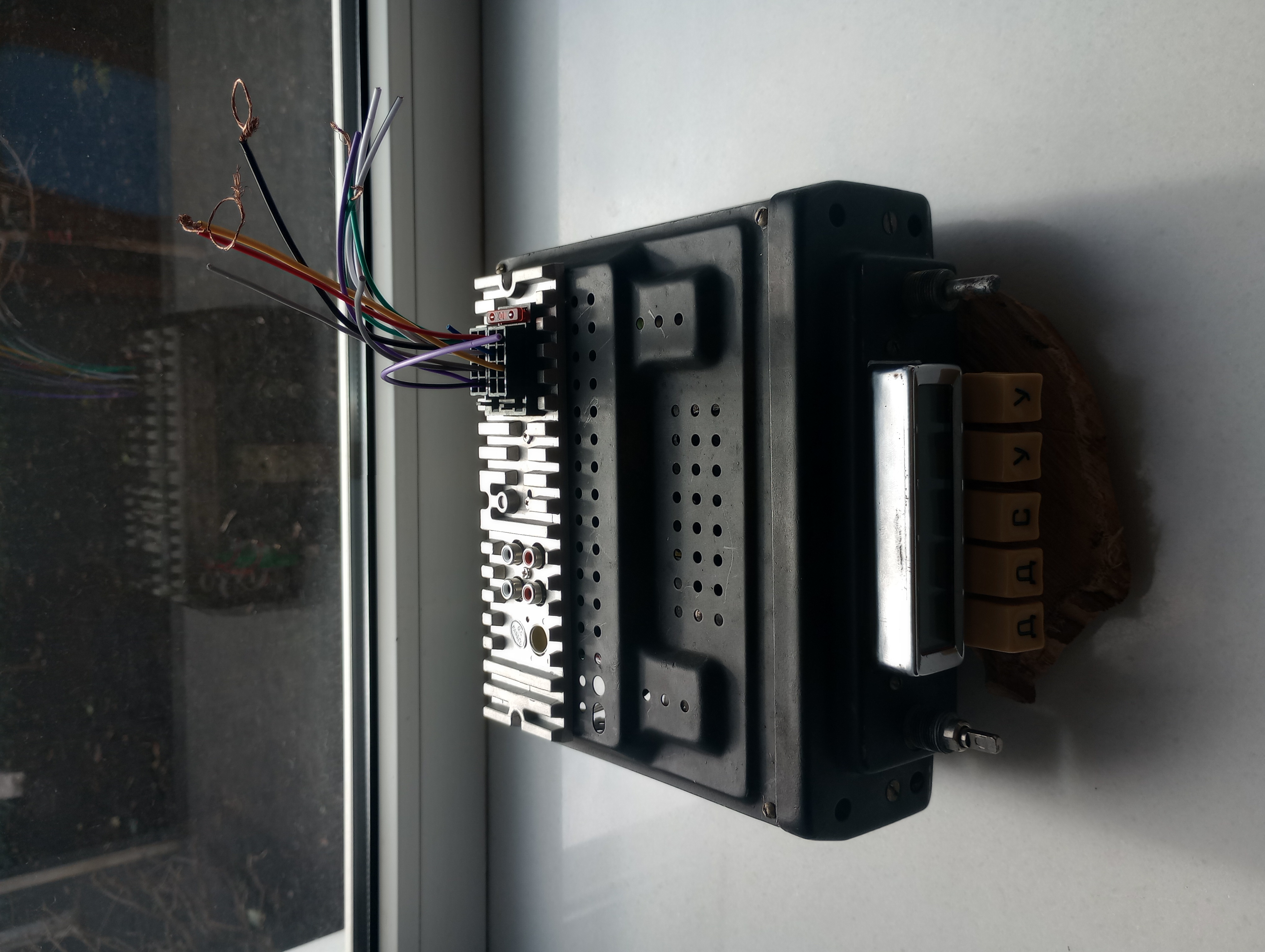

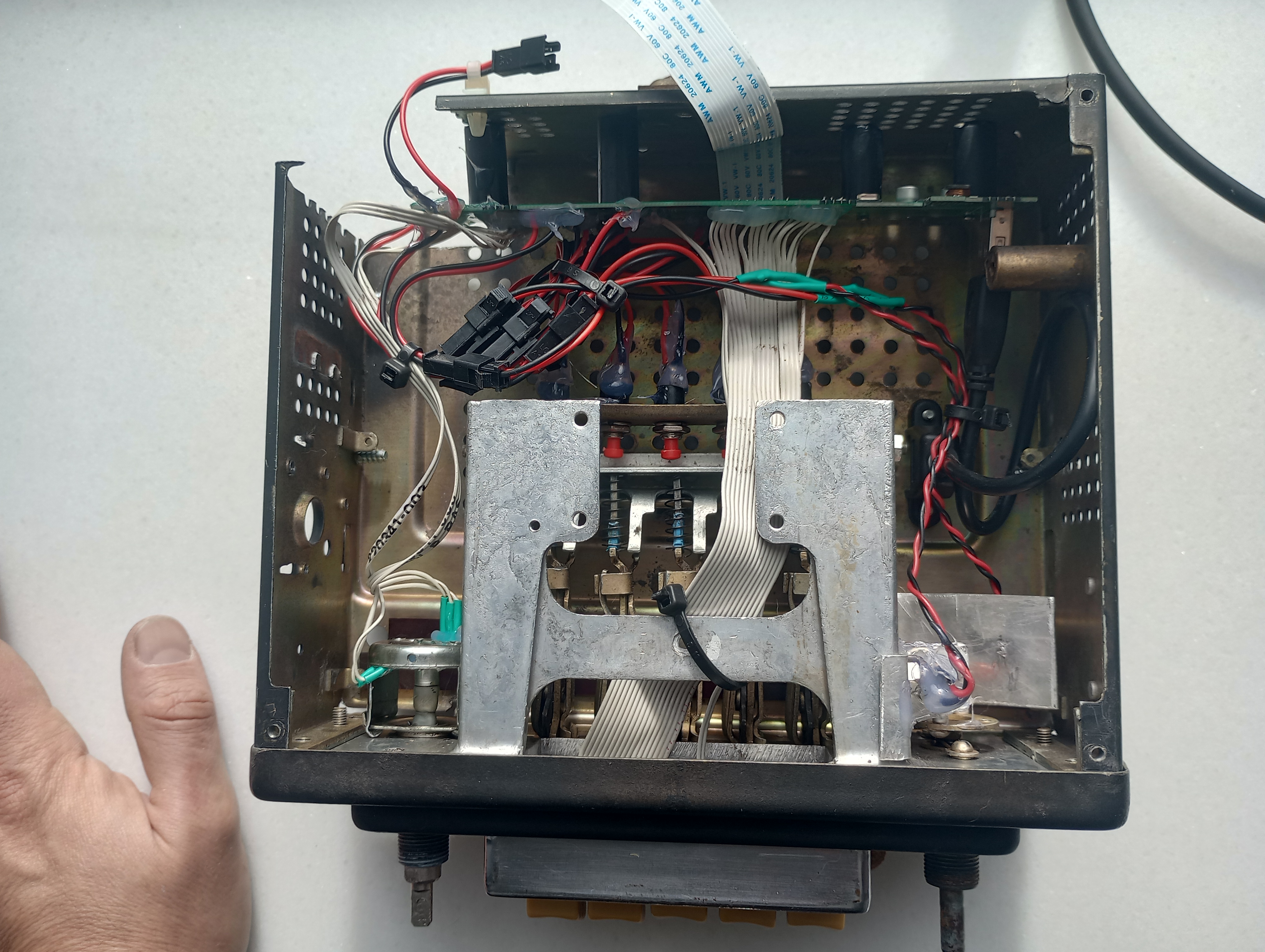

Всем привет.
Если что Волга жива. Прошло много лет, руки до неё не доходили, и она исправно занимала место в гараже. Накануне войны взялся доводить до ума, своей работой на свежие мозги оказался недоволен, многое переделывалось. Война помешала, ясное дело. Но вот этой зимой я за Волгу взялся конкретно.
Перечислять не буду, остановлюсь на злободневном вопросе волноводов. А именно на радиоприемнике-франкенштейне.
Когда-то мне такой обещали сделать аж целых два свистуна. В итоге пришлось сделать самому.
Корпус был попилен изначально.
Начинка - китайская магнитола типа Пионер. За 350 грн. Работает отлично
[Отредактировал Eugene - 2024.02.05 21:16]

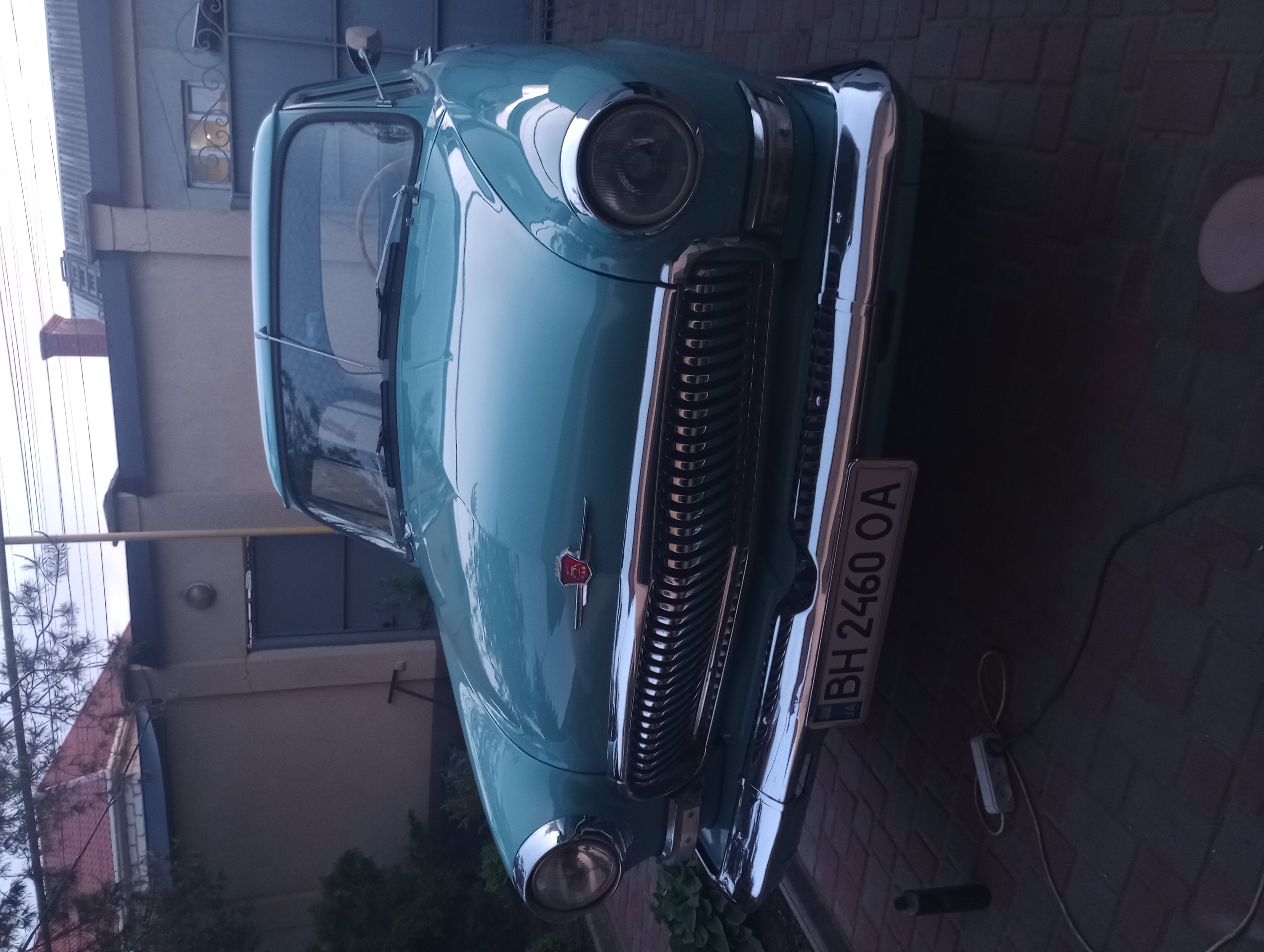

Доброго всем времени суток!
Ну что же, через 13 лет и в наше тяжёлое время всё-таки нашел в себе силы доделать Волгу. Жизнь показывает, что ее (жизнь) нельзя оставлять на потом.
Пришлось переделать в итоге многое что делал раньше. Концепт не менялся - менялась реализация. И переднюю балку переделывал после того как ее видоизменял под установку опелевского мотора, и электрику, и огромную кучу всего возможного. Вывод один: что бы не делал, а делаться это должно раз и навсегда СРАЗУ, иначе потом придется переделывать.
Результатом доволен: удалось совместить оригинальный вид Волги с разумным техническим вмешательством: не переделывая кузов (практически) под агрегаты, а интегрируя их в изначальную конструкцию. В результате все довольно органично работает.
Из необычного: АКБ перенесен в багажник над задней осью. Вроде мелочь, но в совокупности морда существенно облегчена: более лёгкий двигатель стоит куда ниже родного и практически задвинут в моторный щит, лёгкий и небольшой радиатор охлаждения, убран высоко расположенный аккумулятор. В погоне за понижением центра тяжести и улучшением развесовки достигнут ощутимый результат: Волга не стала спортивной машиной, но маневренность на скорости и поведение в поворотах стали на голову выше.
