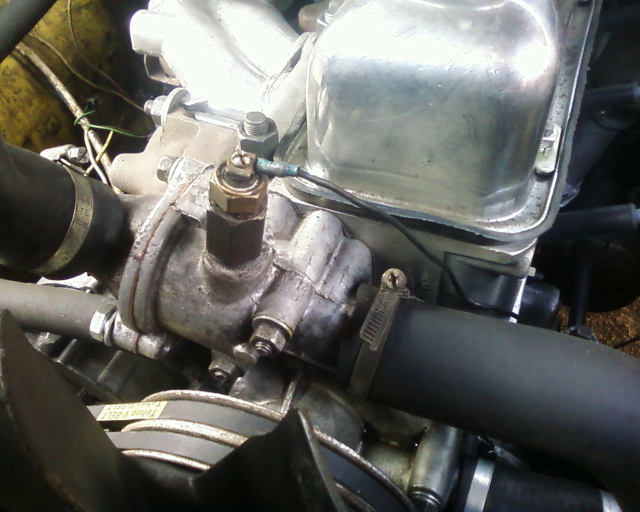

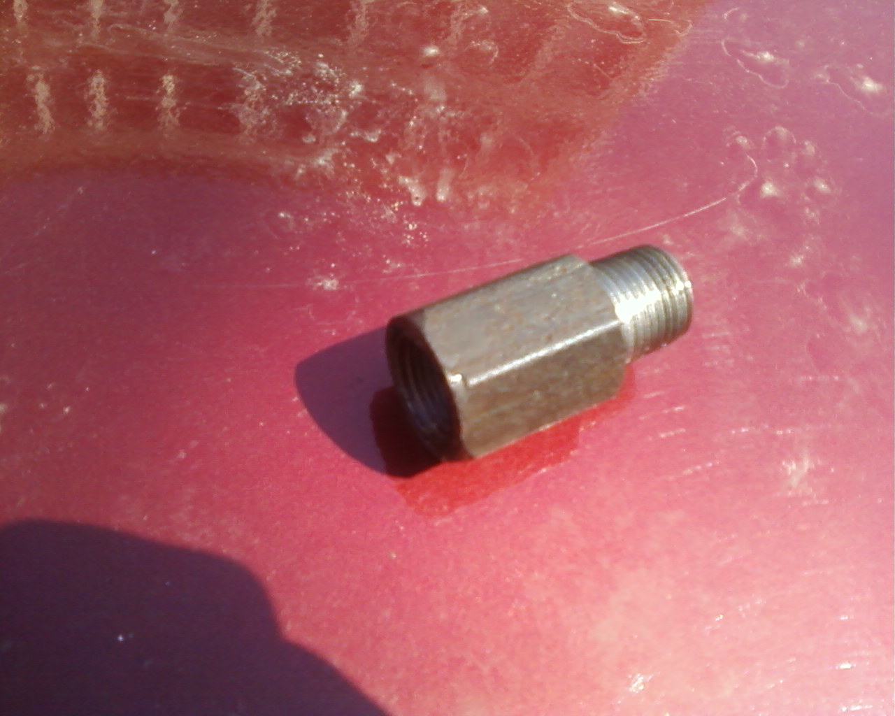

сообщение 2012.04.11 19:06
Сообщение #67
Авто: ГАЗ-21И '1961/2006
Из: Киев, Лукьяновка
Был(а): 2024.01.02 7:34
Вчера заказал через моториста Vov65 переходник, сегодня уже его забрал и поставил в корпус термостата, все работает, я довольный.
сообщение 2012.04.11 21:46
Сообщение #68
Shulc
сообщение 2012.04.14 16:47
Сообщение #69
Фото по просьбе трудящихся))
сообщение 2012.04.14 17:10
Сообщение #70
Пасибки!

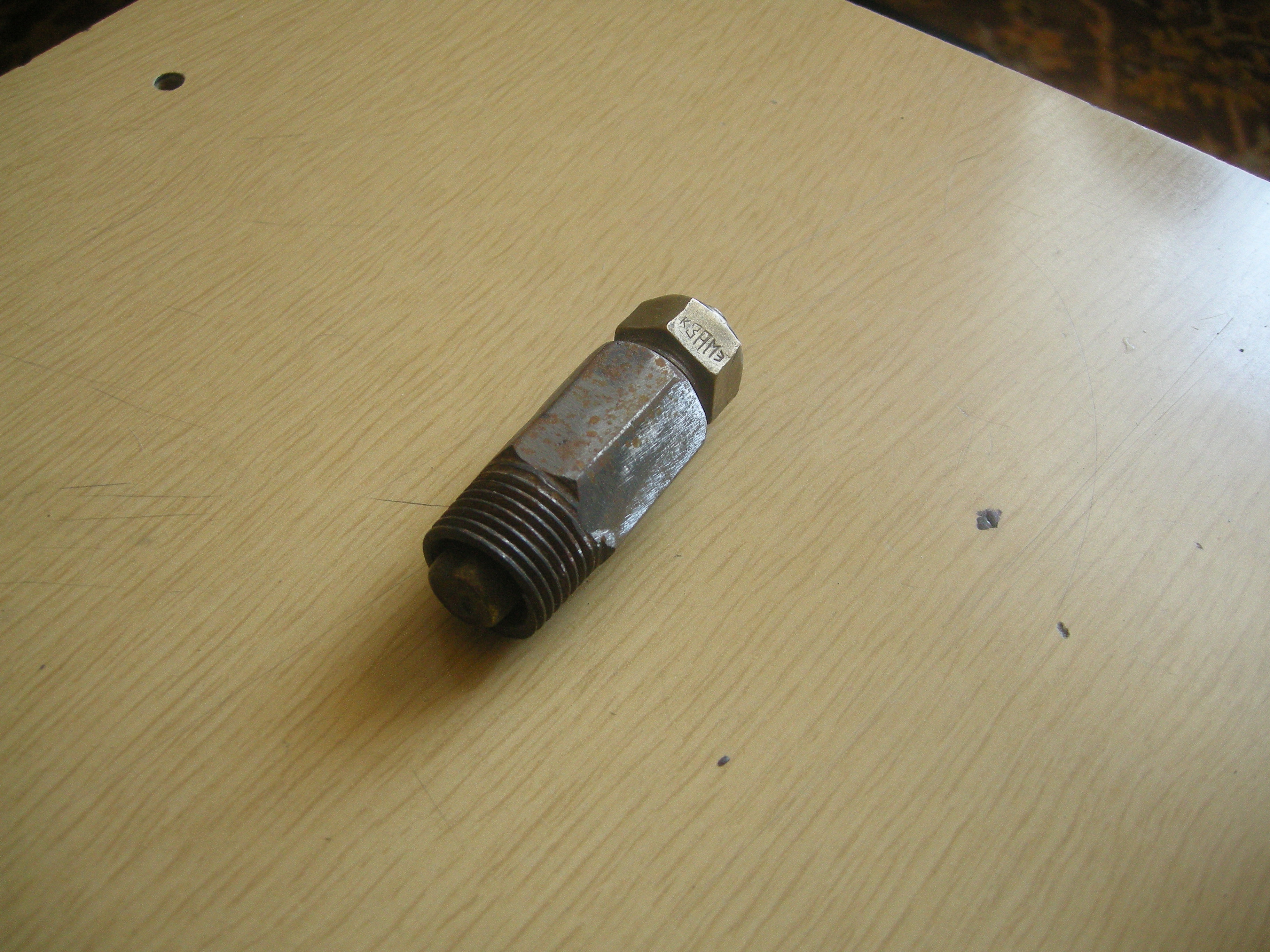

OldBMW
сообщение 2012.04.15 15:05
Сообщение #71
Из: Екатеринбург
Был(а): 2024.12.03 19:40
И свой представлю…
