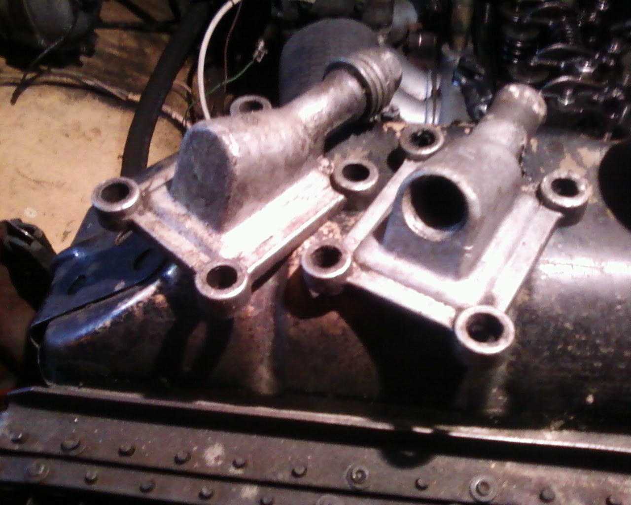

Shulcmen   У меня из этой крышечки(стоит "танчик")...   2012.04.08 23:19
Stirlitz   Спокойно ставил я танчик вместо крышки сзади, не с...   2012.04.08 23:27
Shulcmen   Ну не знаю, может у меня что то поведенное в кузов...   2012.04.08 23:50
Stirlitz   Это так кажется. Шпильки-то не бесконечные.   2012.04.09 0:42
Shtabs   Забываем, что танчики есть 3-х видов и по габарит...   2012.04.09 8:45
Shulcmen   Забываем, что танчики есть 3-х видов и по габарит...   2012.04.10 0:19

Shulcmen   Переходник понимаю все равно надо под заказ точить...   2012.04.10 21:02

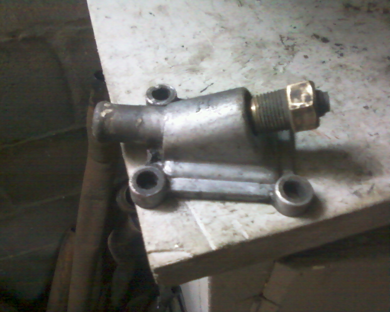

Shulcmen   Вчера заказал через моториста Vov65 переходник, се...   2012.04.11 19:06
DoctorLivesey   Вчера заказал через моториста Vov65 переходник, с...   2012.04.11 21:46

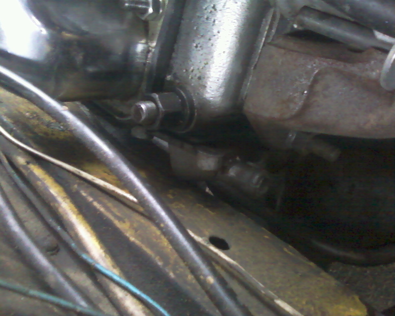

Shulcmen   Фото по просьбе трудящихся))   2012.04.14 16:47
DoctorLivesey   Пасибки! Теперь понятно, если прижмет - куда р...   2012.04.14 17:10
OldBMW   >>>Фото по просьбе трудящихся)) И свой п...   2012.04.15 15:05
