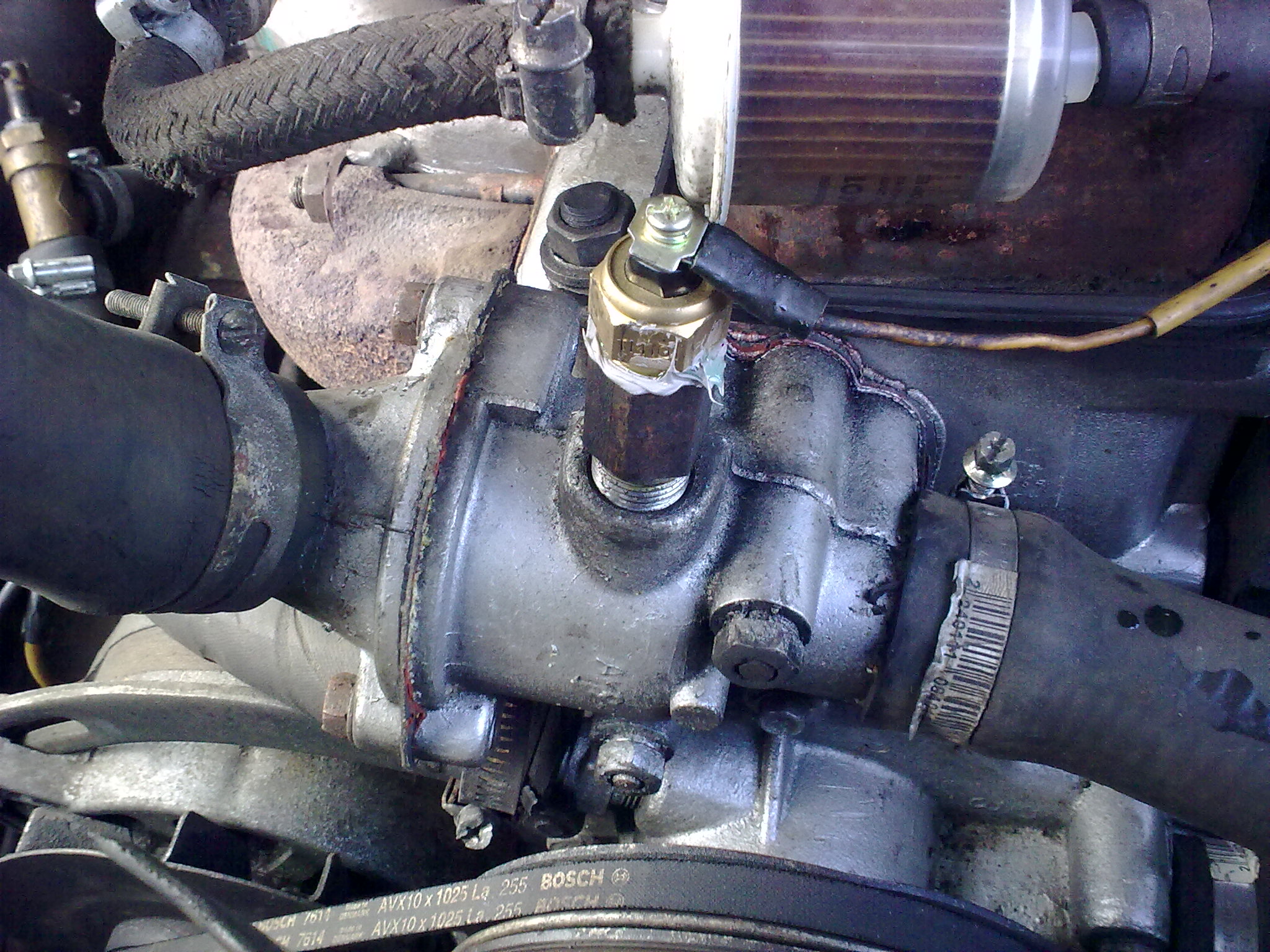

Shulcmen   Вчера заказал через моториста Vov65 переходник, се...   2012.04.11 19:06
DoctorLivesey   Вчера заказал через моториста Vov65 переходник, с...   2012.04.11 21:46
Shulcmen   Фото по просьбе трудящихся))   2012.04.14 16:47
DoctorLivesey   Пасибки! Теперь понятно, если прижмет - куда р...   2012.04.14 17:10
OldBMW   >>>Фото по просьбе трудящихся)) И свой п...   2012.04.15 15:05
