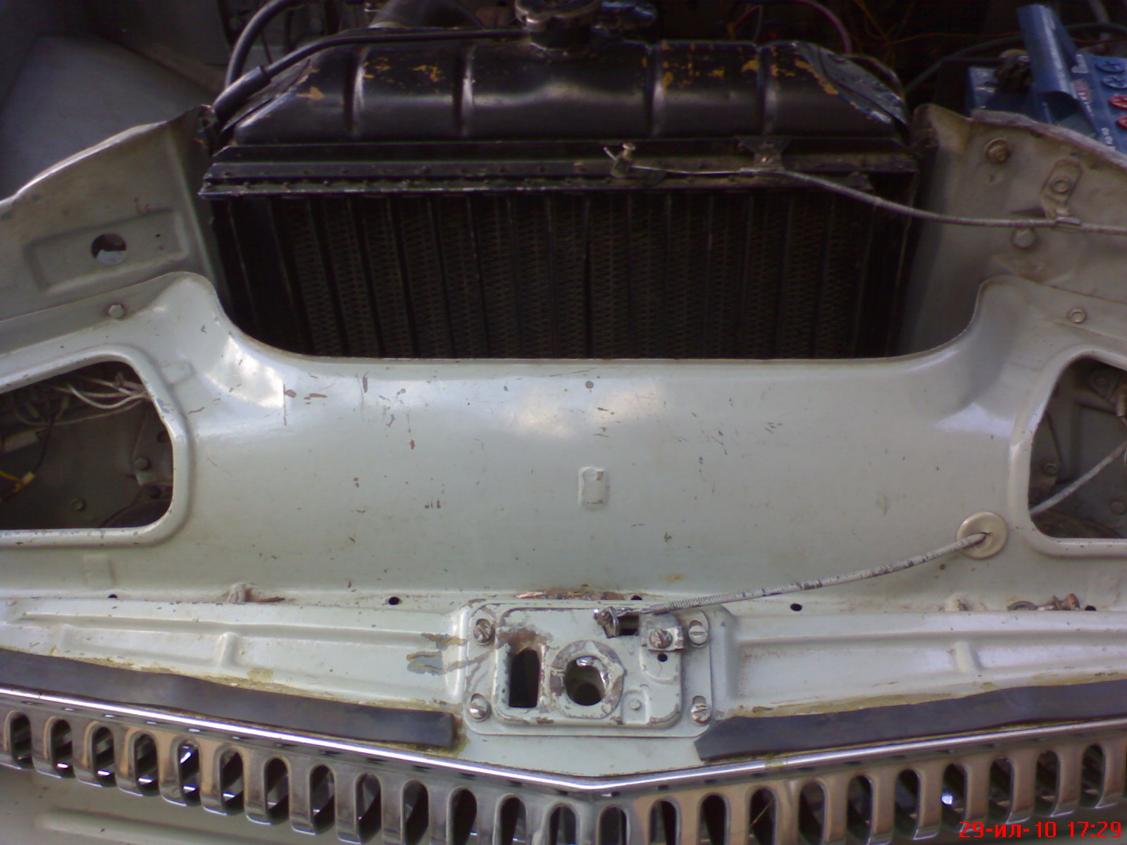

А точнее несколько. Сегодня пытался найти штатные крепления для штатных сигналов, но это оказалось непросто, а точнее я их не нашел. В связи с этим несколько вопросов:
- интересует фото со штатным расположением сигналов
- также непонятно почему на одном сигнале есть доп. переходные пластины от сигнала к кронштейну, а на втором нету - так должно быть или к ним приделали ноги? На одном сигнале пластин оказалось 4 шт. - это правильно?
Нашел вот один вариант, но крепить очень неудобно:
сообщение 2015.08.30 22:29
Тут читал?
gaz-21.su/index.php?showtopic=10633
Vitoll
сообщение 2015.08.30 22:32
Имя: Виталий
Авто: разные
Из: Светловодск
Был(а): 2026.10.03 21:13

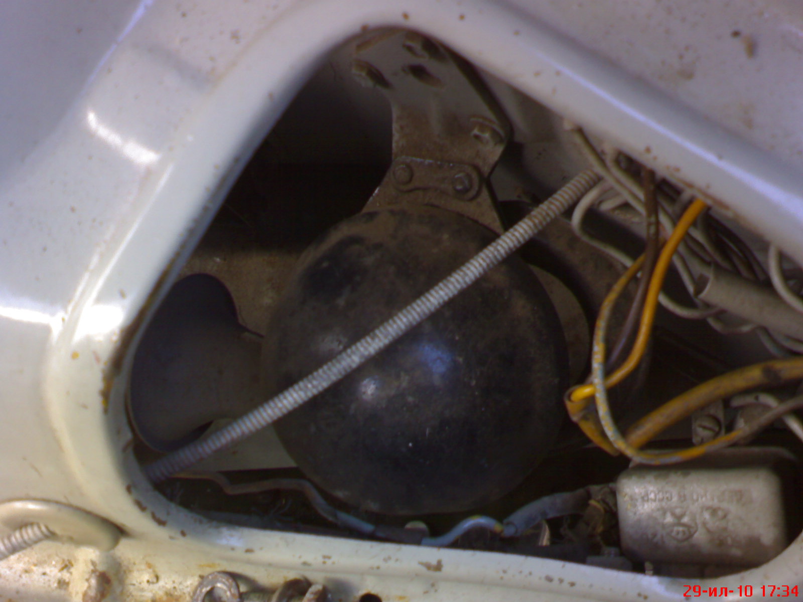

Из того, что нашел на компе, чуть-чуть видно.
- третий выпуск, год не помню:
Прикреплённое изображение Прикреплённое изображение;
- 1960г:
Если до завтрашнего вечера никто не покажет подробнее - смогу сделать детальные фото с нескольких машин.
сообщение 2015.08.30 22:48
Сообщение #32
Спасибо - все понятно. Отверстия для моих сигналов остались под радиатором интеркуллера - немудрено, что я их не нашел. smile.gif

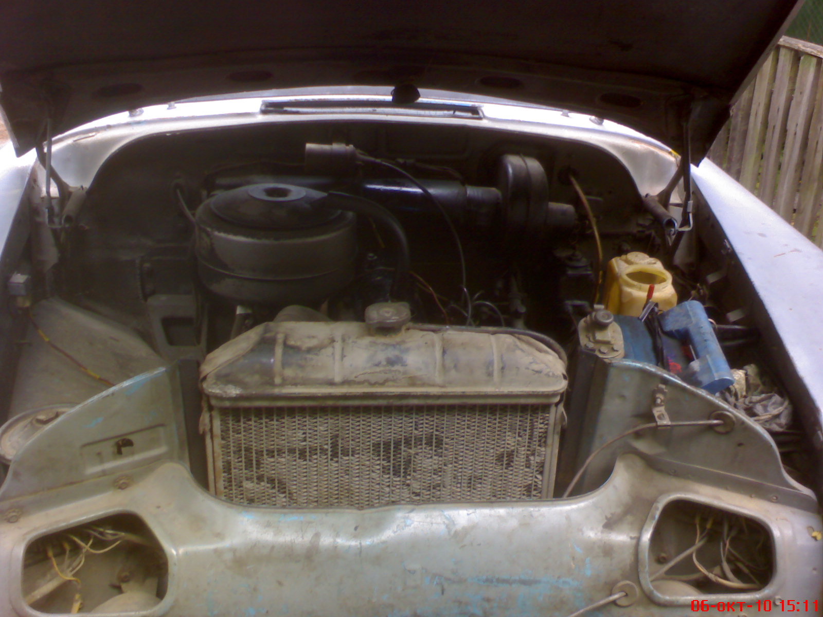

сообщение 2015.08.30 23:11
Сообщение #33
Имя: Влад
Возраст: 32
Авто: ГАЗ-21И '1959
Был(а): 2018.10.25 11:08
Вот из моего архива фото:
