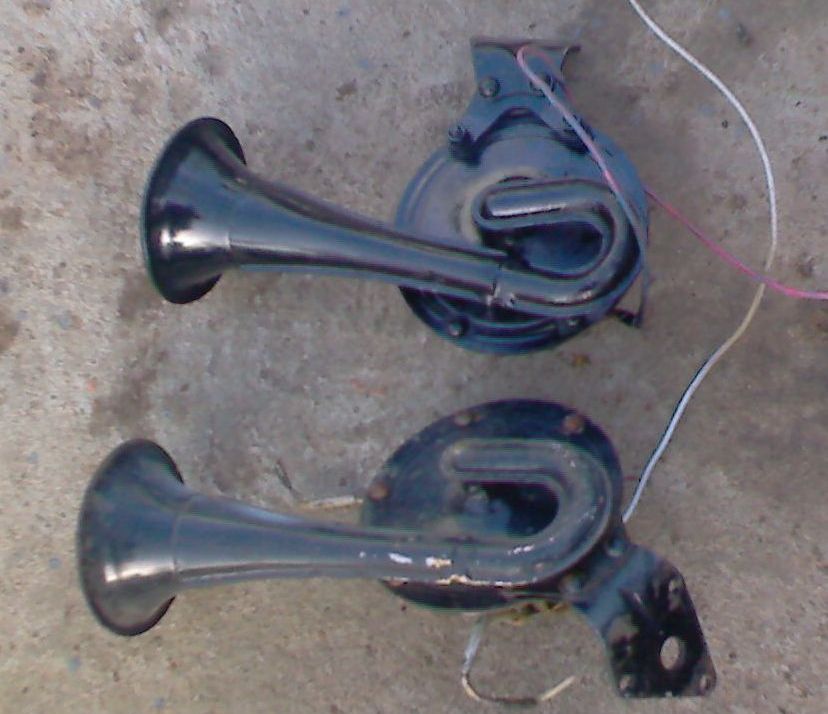

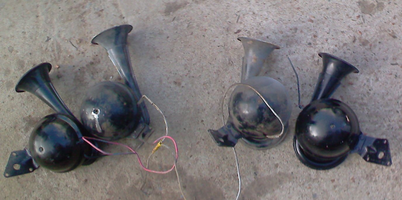

Собрался я перекинуть с УСки звуковые сигналы на эРку. А то они звучали на эРке довольно слабо. А на УСке хорошо. Однако на УСке не имеет значения, какие сигналы стоят, а на эРке хочу, чтобы всё было в оригинале. Казалось бы, обе машина 1968 г., разница только в экспортном хроме и номере кузова… а не тут-то было! Кронштейны оказались совершенно разные, и даже места крепления их не совсем совпадали. Во всяком случае, когда я переставил кронштейны, это не помогло. Причём кронштейны стояли симметричные, т.е. кронштейн левого сигнала уски был как правого на эрке. Мало того, угол наклона кронштейнов немного разный.
Кстати, на уске они у меня смотрели в разные стороны, хотя положено друг к другу. Как на первых выпусках.
Что интересно, на кронштейнах эрки дата стояла II-68, а уски — что-то там 69. Это сильно подорвало версию, что на уске стояли сигналы от первого выпуска Волги.
В довершение всего, одна из дудок согнута не так, как другая. Т.е. если положить рядом две дудки с одной стороны машины (одну с эрки и другую с уски), то можно заметить, что на эрке дудка идёт как бы буквой U, а на уске труба не параллельна себе, а как бы прижата к основанию. Трудно словами объяснить, надо видеть.
Короче, так и не поставил сигналы. Как ни крутил, не лезут. Во что-то упираются. Надо бы ещё покрутить, но очень неудобно, и впридачу холодно.
Теперь не знаю, что делать. Может, отнести родные в ремонт, вместо того чтобы их менять, но кому?

Похоже, я разобрался с кронштейнами. Просто поменял местами левый с правым. Пока что установил только левую дудку, но судя по тому что она стала нормально, с правой проблем тоже не будет. Заминка возникла с крепежом: не оказалось под рукой шайб и подходящих болтов. Те болты, на которых сигналы стояли, не подходят по причине конфликта с подлинностью: у них головки с круглым основанием в виде шайбы, так как взяты были на разборке ещё у Олега Фёдоровича с какой-то более новой машины. А рыться в багажнике неудобно, гараж тесный. В следующий раз возьму с собой подходящие болты. Думаю, что головки у них должны быть на 10, хотя на двойках встречались и болты М6 на 11.
