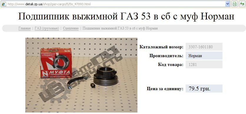

Собираюсь попробовать поменять выжимной (с муфтой) на Волге…
Пока планирую брать вот этот (в Запорожье):
http://www.detali.zp.ua/shop/gaz-cargo/5/5s_47893.html
Подшипник выжимной ГАЗ 53 в сб с муф Норман
Каталожный номер: 3307-1601180
Производитель: Норман
Код товара: 1281
Цена за единицу: 79.5 грн.
Интересно - подойдет-ли, без "примерки" ?!
сообщение 2011.05.28 22:39
Не подойдет ни с примеркой ни без. Возьми 21-ю муфту и немного проточи под 24-й подшипник, как вариант - токарю работы на 3 мин.
Понято!
Спасибо… Примерно это и хотел услышать.

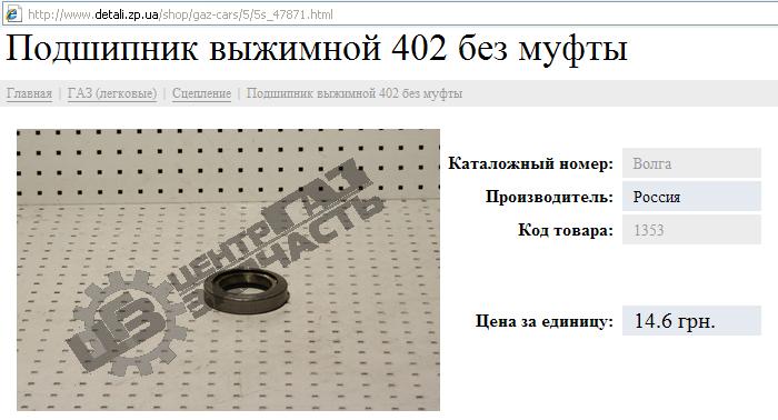

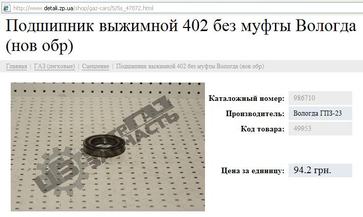

Кстати, по этим подшипникам - такая чехарда, тоже… Как Вам - размах цен "от 14 грн до 94" за подшипник!
сообщение 2011.05.29 7:51
Как тебе сказать, брал ступичные по 80 бак. (Койо, жапан) против наших по 50 грн. smile.gif
