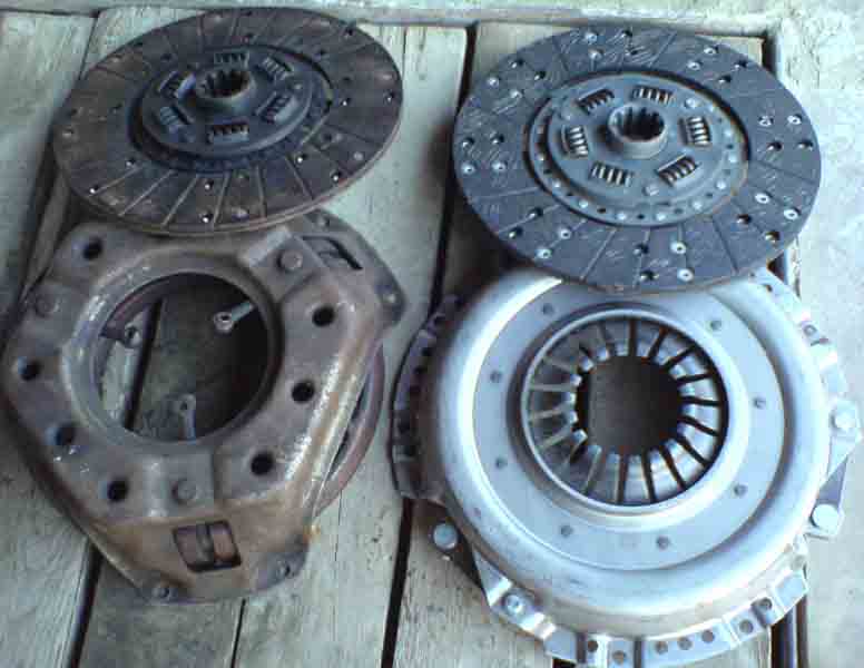

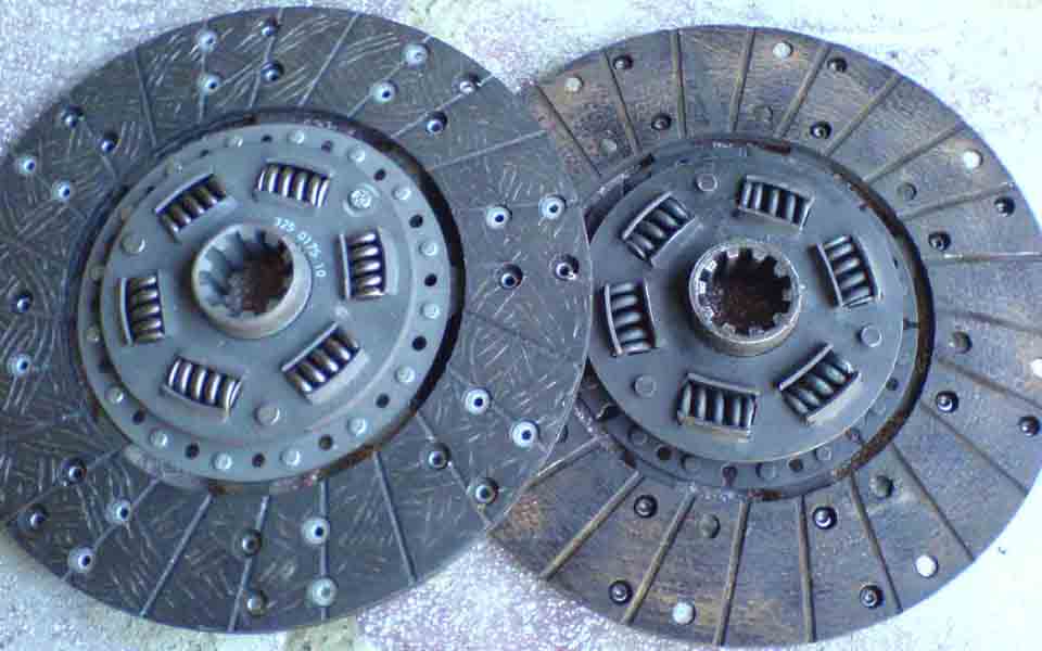

Вот, вчера в магазе забрал:
Ведомый диск от родного (см. фото) не отличается ничем, хотя в руках кажется более хлипким, что ли (наш, что на фото, выпуска где-то 80-го года и сделан из более "мощного" железа). Да, еще где только возможно (даже на лепестках-пружинах) клеймен леблами LUK, номерами и т.д. В коробку со сцеплением был вложен какой-то вкладыш на буржуинских языках, как я понял, бонусный талон на скидки при покупке запчастей "у них".
Зимой наверное, будем инсталлировать цацку. Хотя приобретение не обошлось без нервных стрессов… У меня в рундуках лежит маховик еще "тех" времен, так я, когда приволок в гараж коробок с обновой, приложил корзину к маховику. Сцена, как в рассказе Задорнова про забор - "Не подходит!!!" Дыры крепления не совпадают (ведомый диск их перекрывает!)! Достаю из соседнего сундука родную машинкину корзину, прикладфываю - все дыры крепежа один - в - один… Ведомый диск - точная копия… Прикладываю к маховику - не подходит… Беру линейку, меряю маховик - 346 мм, вроде наш… Беру корзину - не подходит…! Можно было бы продолжить, но нервы выдержали, не напился и гаражи тоже трезвые стоят. Блин, что же получается, были гибридные маховики 21-й под 24-е сцепление, что ли? Оно ведь вроде меньше по размеру?
