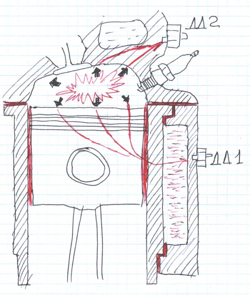

Вот я нарисовал, что происходит при детонации. Угадайте, который датчик лучше «слышит» звон — 1 или 2?

Таргитай   Конечно же, только на блоке! Тогда датчик буде...   2007.03.30 17:44
Stirlitz   Тяжёлое жигулёвское детство… На блоке у Волги сигн...   2007.03.30 17:45
Таргитай   Ага, щаззз! Размечтался… Причем тут мокрые гил...   2007.03.30 18:14
Stirlitz   Так если бы датчик на гильзы ставили, я б ещё поня...   2007.03.30 18:26
Валентин В.В.   Штирлиц, не соглашусь с тобой. Источник "звук...   2007.03.30 18:26
Stirlitz   Ну у каждого своё мнение. Я ещё немного добавил со...   2007.03.30 18:38
Таргитай   Так в ГБЦ тоже есть рубашка охлаждения, значит, та...   2007.03.30 18:48
Stirlitz   Так в ГБЦ тоже есть рубашка охлаждения, значит, та...   2007.03.30 19:09
Таргитай   Конечно же, нижний. Во-первых, тот "звон...   2007.03.30 19:30
Stirlitz   Каждый остаётся при своём мнении. Я почему-то боль...   2007.03.30 20:46
ADK-XXI С-Пб   Ну вы нафлудили! Господа, почему вы не рассма...   2007.03.30 21:09
Stirlitz   Ну вы нафлудили! Господа, почему вы не рассма...   2007.03.30 21:26
ADK-XXI С-Пб   ТАк на 406 ситуация аналогична тазику. На голову с...   2007.03.30 21:43
Таргитай   [quote name='Stirlitz' post='8719' date='2007.03.3...   2007.03.30 22:58
Stirlitz   При этом не менее жёстко датчик прижимается именно...   2007.03.30 23:21
Таргитай   Так примотать его изолентой к патрубку еще проще...   2007.03.30 23:28
Stirlitz   В каких во всех? Только в случае с УМЗ. В инструкц...   2007.03.30 23:30
Таргитай   И что же это за переходник такой? А тем, кто боитс...   2007.03.30 23:32
Stirlitz   Ну что, что? Тут же уже говорилось. Гайка такая, с...   2007.03.30 23:36
