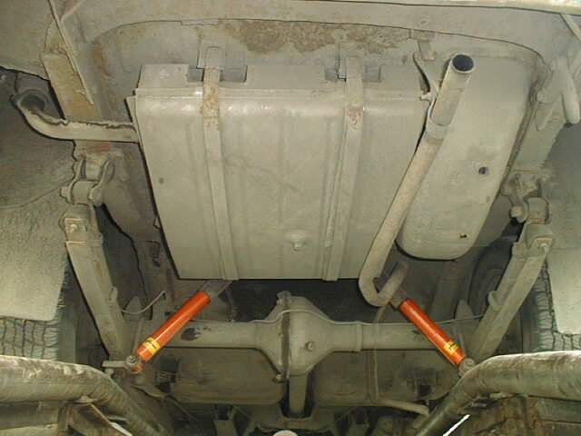

  2. Расширить бак влево для увеличения объёма (там, оказывается, куча места — литров 10-20 можно будет прибавить). См. фото: Прикреплённое изображение
  3. Перенести заливную горловину на место замка багажника (а с замками у меня другая идея). При этом, как мне кажется, трубка для входа воздуха в верхнюю часть бака перестанет быть нужна.

Aleks   А меня высота текущего бака 28 см (от вершней точк...   2008.03.17 10:26
Stirlitz   Ты бы запаял его, что ли :) Чего это он текущий? :...   2008.03.17 10:38
Aleks   :drinks: Юморист однако. Текущий в смысле тот что ...   2008.03.17 11:06

Stirlitz   Зафотал на разборке Волгу снизу. Там таки куча мес...   2008.03.27 18:23
