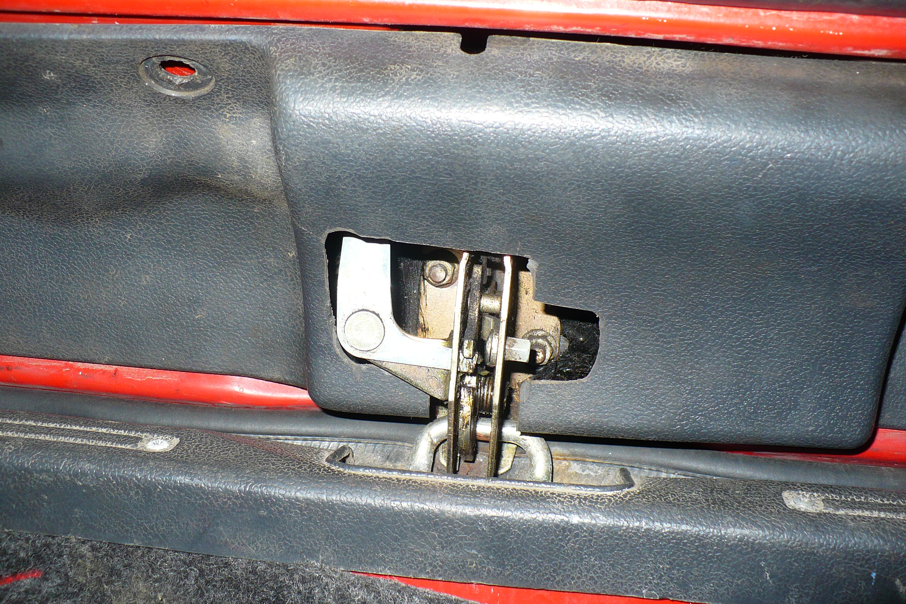

Garage   Это не 21,но за идею можно взять :) Сегодня сн...   2009.04.15 13:05

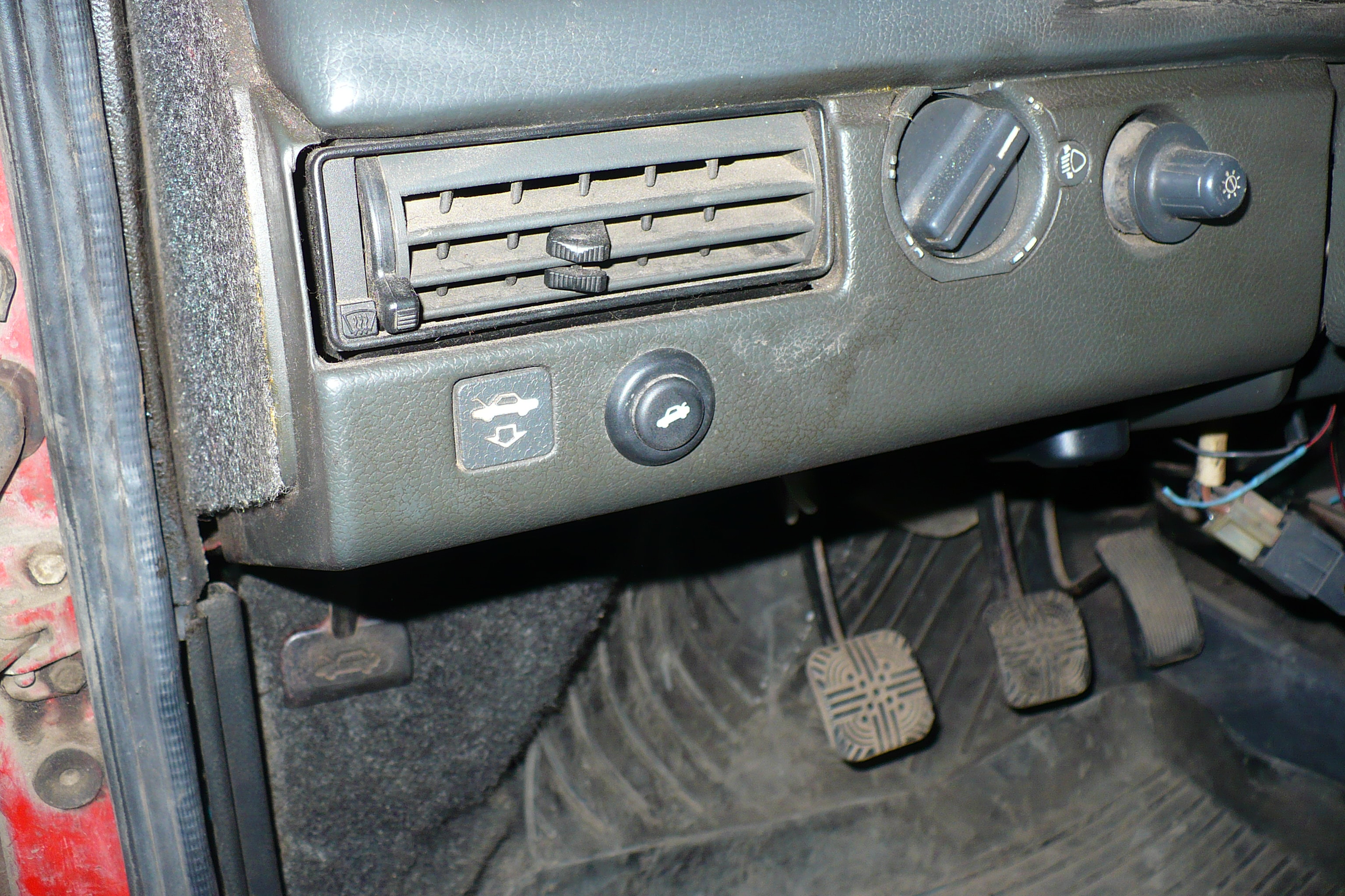

Romanson   [b]Romanson, а что с замком багажника делали? Я с...   2009.07.14 13:21

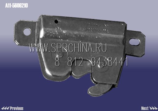

sobur2000   На Чери Амулет стоят 2 замка с обоих сторон багажн...   2009.09.08 20:19
